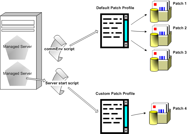

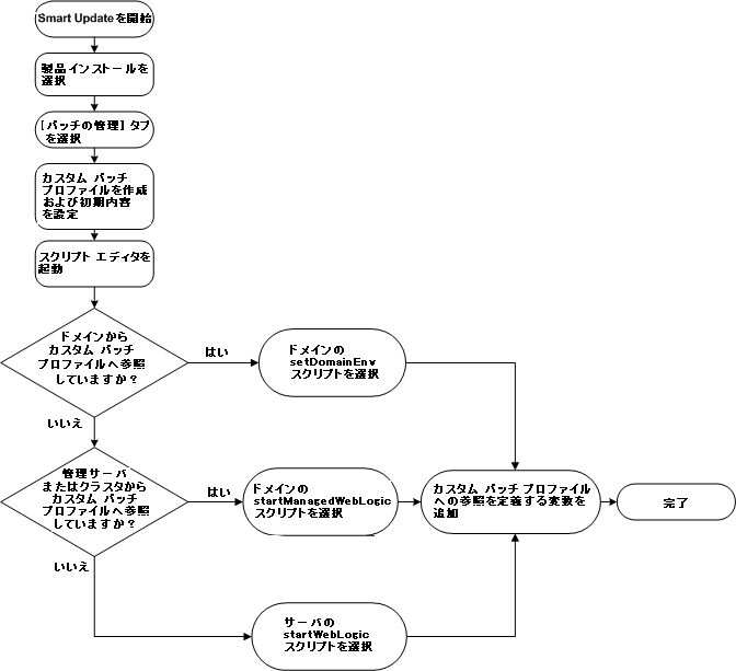

図 6-1 では、この手順の詳細を示しています。
図 6-1 カスタム パッチ プロファイルで個々のドメイン、クラスタ、またはサーバをポイントする方法
周囲のテキストは図 6-1 を説明します。

図 6-2 は、インストール環境で使用される 2 つのパッチ プロファイルであるデフォルト パッチ プロファイルとカスタム パッチ プロファイルを示しています。この図では以下のことを示しています。
  • デフォルト パッチ プロファイルにはパッチ 1、2、および 3 があります。デフォルトでは、サンプル インストール環境で実行されるすべてのドメインとサーバはデフォルト パッチ プロファイルを参照しています。
  • カスタム パッチ プロファイルにはパッチ 4 があります。サンプル ドメイン内の 1 つのサーバがカスタム パッチ プロファイルを参照しています。
図 6-2 カスタム パッチ プロファイルで個々のドメイン、クラスタ、またはサーバをポイントする方法
周囲のテキストは図 6-2 を説明します。

カスタム パッチ プロファイルを作成するには、次の手順を実行します。
  1. [対象インストール] パネルで製品インストール環境を 1 つ選択します。
  2. [パッチ|パッチ プロファイル|新規] を選択します。
  3. [新規パッチ プロファイル] ダイアログ ボックスで次を選択します。
    1. カスタム パッチ プロファイルの名前
    2. プロファイルの初期内容
      注意 :
      カスタム パッチ プロファイルを作成すると、そのプロファイル用にユーザが選択した名前を使用してディレクトリが作成されます。そのため、製品のソフトウェアでサポートされるハードウェアとオペレーティング システムのすべての組み合わせにおいてカスタム パッチ プロファイルを確実に使用できるようにするには、カスタム パッチ プロファイルの名前に英数字のみを使用してください。
  4. [作成] をクリックします。

作成したカスタム パッチ プロファイルをドメインまたはサーバから参照するには、次の手順を実行します。
  1. 変更予定の各スクリプトのバックアップ コピーを作成します。
  2. Smart Update 内の [対象インストール] パネルで対象インストール環境を選択します。
  3. [パッチ|スクリプト エディタの起動] メニュー オプションを選択します。[スクリプト エディタの起動] ダイアログ ボックスが表示されます。
  4. [スクリプト エディタの起動] ダイアログ ボックスで次の操作を実行します。
    1. ドメインまたはサーバから参照するカスタム パッチ プロファイルを選択します。
    2. 変更を加える起動スクリプトを開きます。詳細については、「5.4.3 起動スクリプトを開く方法」を参照してください。
    3. 新しいカスタム パッチ プロファイルを参照するパッチ パス変数を追加します。Smart Update では、PATCH_CLASSPATH、WEBLOGIC_EXTENSION_DIRS、PATCH_LIBPATH、および PATCH_PATH の各変数の推奨される定義を含むコード スニペットが示されます。それらの定義では、システム クラスとライブラリ パスに挿入されるクラスとファイルを含むパッチを参照しています。ただし、カスタム パッチ プロファイルの内容と参照する必要のある具体的なパッチ パス変数によっては、異なる変更を行う必要があることもあります。
    4. 起動スクリプトを保存します。
      注意 :
      パッチ パス変数の定義を起動スクリプトに追加する際、別の起動スクリプトを呼び出すステートメントより前にその定義を配置するようにしてください。たとえば、setDomainEnv スクリプトにパッチ パス変数の定義を追加する場合は、commEnv スクリプトを呼び出すステートメントの前に追加します。この位置関係を守れば、追加した定義がその後呼び出される別の起動スクリプト内の定義によって上書きされることはありません。
