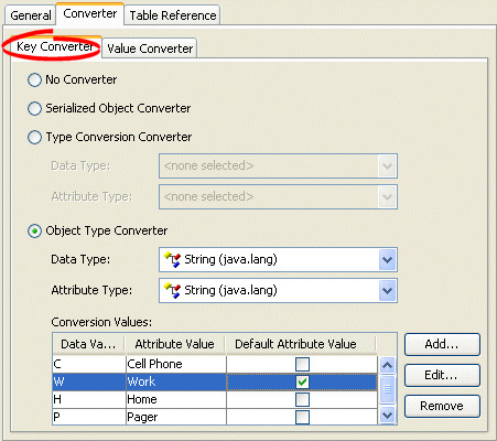

キーのオブジェクト値およびデータベース値が異なるタイプの場合、コンバータを使用します。TopLinkは次のキー・コンバータをサポートします。
ダイレクト・マップ・マッピング・キーのコンバータを指定するには、次の手順を実行します。
ナビゲータでマップされた属性を選択します。そのプロパティがエディタに表示されます。
「コンバータ」タブをクリックします。「コンバータ」タブが表示されます。
| コンバータ | 説明 |
| コンバータなし | このマッピングには「キー・コンバータ」を使用しません。 |
| シリアライズ・オブジェクト・コンバータ | 121.9項「シリアライズ・オブジェクト・コンバータの構成」を参照してください。 |
| タイプ変換コンバータ | 121.10項「タイプ変換コンバータの構成」を参照してください。 |
| オブジェクト・タイプ・コンバータ | 121.11項「オブジェクト・タイプ・コンバータの構成」を参照してください。 |

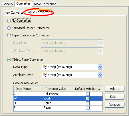

値のオブジェクト値およびデータベース値が異なるタイプの場合、コンバータを使用します。TopLinkは次の値コンバータをサポートします。
| コンバータ | 説明 |
| コンバータなし | このマッピングには「値コンバータ」を使用しません。 |
