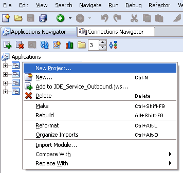

左上ペインの上部にある「アプリケーション・ナビゲータ」タブをクリックします。
作成したアプリケーション・ノードを右クリックし、「新規プロジェクト」を選択します。

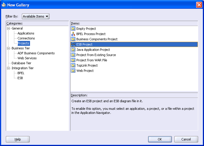

「新規ギャラリ」ウィンドウが表示されます。

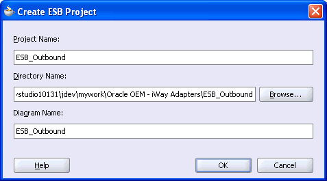

「項目」リストから「ESBプロジェクト」を選択し、「OK」をクリックします。
「ESBプロジェクトの作成」ダイアログ・ボックスが表示されます。
次の手順を実行します。
ESBプロジェクトの名前を指定します。
「ディレクトリ名」フィールドおよび「ダイアグラム名」フィールドが自動的に更新されます。
「OK」をクリックします。

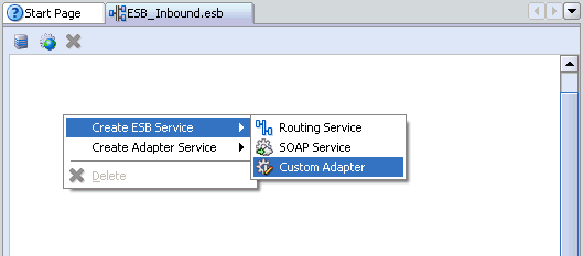

ESBプロジェクトの中央ペインを右クリックし、「ESBサービスの作成」、「カスタム・アダプタ」を順に選択します。
注意: Webサービス用のESBプロセスを作成するには、「SOAPサービス」を使用する必要があります。 作業領域を右クリックし、ポップアップ・メニューから「ESBサービスの作成」を選択して、「SOAPサービス」をクリックします。 |

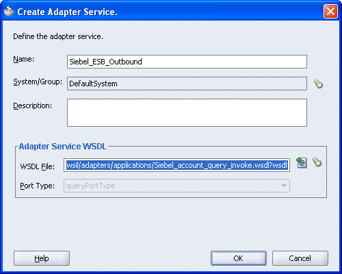

「アダプタ・サービスの作成」ダイアログ・ボックスが表示されます。

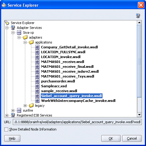

アダプタ・サービスの名前を入力し、「サービス・エクスプローラ」アイコン(「WSDLファイル」フィールドの前にある左から2番目のアイコン)をクリックします。
「サービス・エクスプローラ」ダイアログ・ボックスが表示されます。
「アダプタ・サービス」の下にある新規接続と、それに続く「アダプタ」および「アプリケーション」を開きます。
「サービス・エクスプローラ」ダイアログ・ボックスに表示されたWSDLツリーには、Application Explorerを使用して作成したWSDLファイルがすべてリストされます。このWSDLツリーはWSDLサーブレットにより生成され、BPELサーバーのインストールの一部として自動的にデプロイされます。
Application Explorerを使用して作成したアウトバウンドWSDLファイルを選択し、「OK」をクリックします。
「アダプタ・サービスの作成」ダイアログ・ボックスの「WSDLファイル」フィールドに、選択したWSDLファイルの名前と場所が表示されます。
「OK」をクリックします。

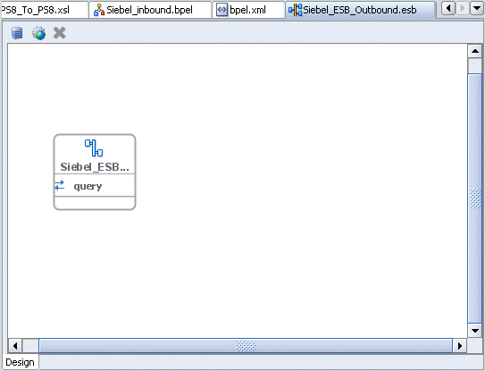

新規ESBプロジェクトがビジュアル・エディタに表示されます。

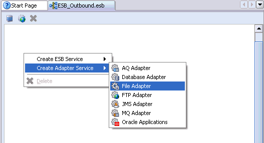

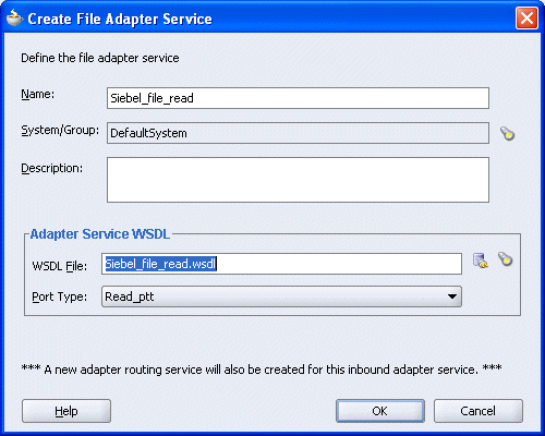

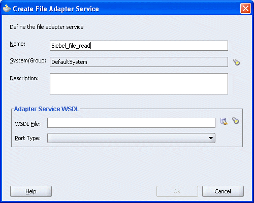

ESBプロジェクトの中央ペインを右クリックし、「アダプタ・サービスの作成」、「ファイル・アダプタ」を順に選択します。
「ファイル・アダプタ・サービスの作成」ダイアログ・ボックスが表示されます。
ファイル・アダプタの名前を入力し、「WSDLファイル」フィールドの隣にある「アダプタ・サービスのWSDLの構成」アイコンをクリックします。

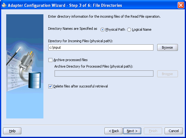

「アダプタ構成ウィザード - ステップ3/6: ファイル・ディレクトリ」ウィンドウが表示されます。
着信XMLファイルを置いている入力ディレクトリのパスを入力し、「次へ」をクリックします。

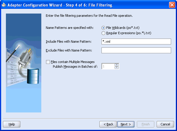

「アダプタ構成ウィザード - ステップ4/6: ファイルのフィルタ処理」ウィンドウが表示されます。
入力ファイルの拡張子(*.xmlなど)を入力し、「次へ」をクリックします。

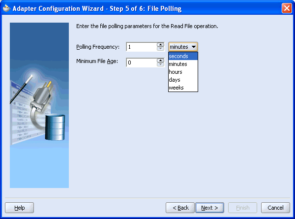

「アダプタ構成ウィザード - ステップ5/6: ファイル・ポーリング」ウィンドウが表示されます。
「ポーリング頻度」を「秒」に変更し、「次へ」をクリックします。

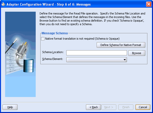

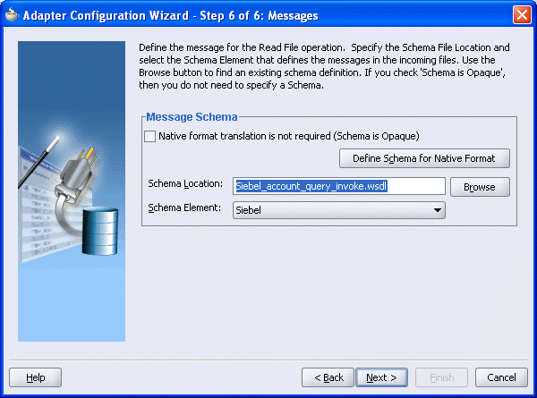

「アダプタ構成ウィザード - ステップ6/6: メッセージ」ウィンドウが表示されます。

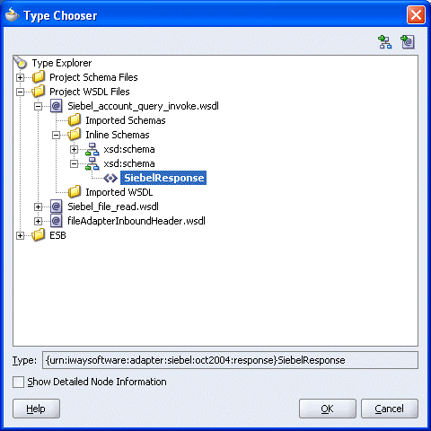

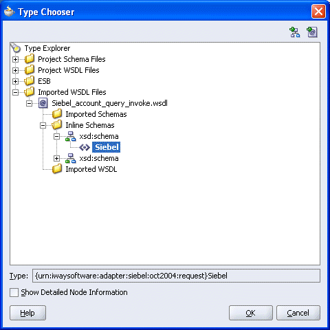

WSDLを選択するには「参照」をクリックします。

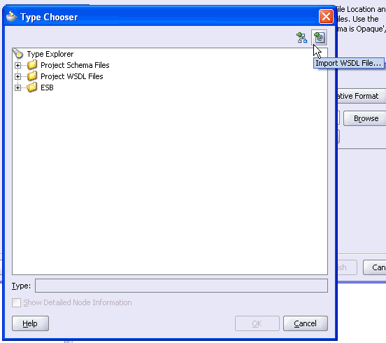

「タイプ・チューザ」ウィンドウが表示されます。

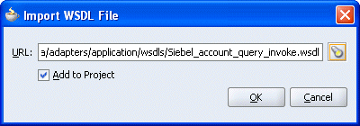

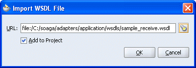

ダイアログ・ボックスの右上にある「WSDLファイルのインポート」アイコンをクリックします。
「WSDLファイルのインポート」ダイアログ・ボックスが表示されます。
「インポートしたWSDLファイル」フォルダが追加されます。
「インポートしたWSDLファイル」フォルダを開き、「インライン・スキーマ」(PS8など)を選択し、「OK」をクリックします。
「アダプタ構成ウィザード - ステップ6/6: メッセージ」ウィンドウに戻ります。
「次へ」をクリックします。

「ファイル・アダプタ・サービスの作成」ダイアログ・ボックスに戻ります。
「OK」をクリックします。

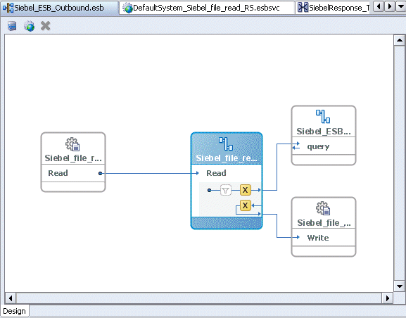

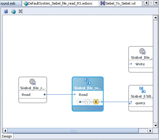

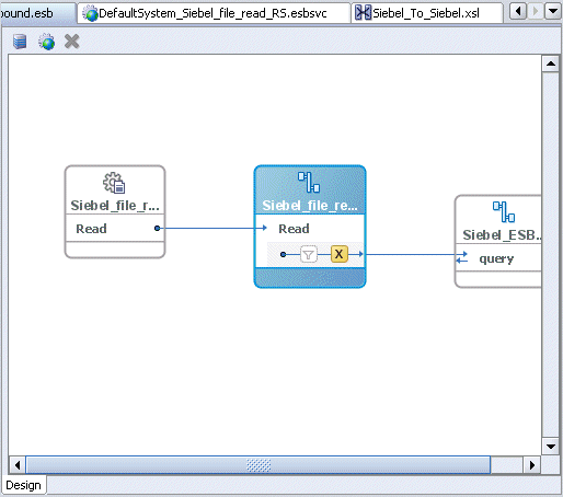

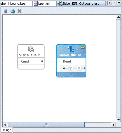

ルーティング・サービスを含む読取り操作がESBアウトバウンド・プロジェクト・ビューに追加されます。

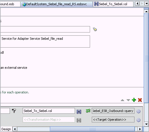

読取り操作用のルーティング・サービスの指定

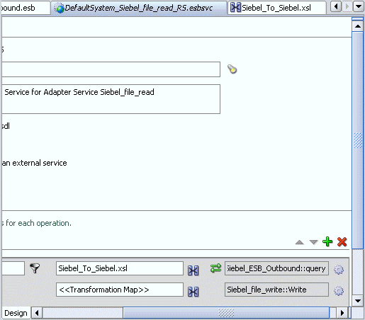

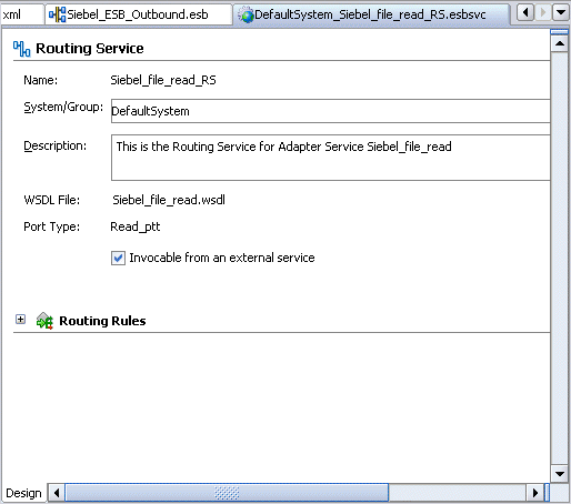

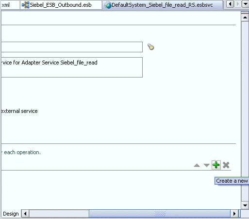

ルーティング・サービスをダブルクリックします。
「ルーティング・サービス」ウィンドウが表示されます。
「ルーティング・ルール」を開きます。

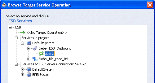

緑色のプラス記号アイコンをクリックします。これは、新規ルーティング・ルールを作成するオプションを表します。

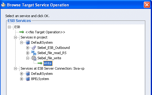

「ターゲット・サービス操作の参照」ウィンドウが開きます。
「プロジェクトのサービス」、「デフォルト・システム」、アダプタ・サービス・ノード(CARRIERなど)を順に開き、サービス名(CARRIERなど)を選択します。
「OK」をクリックします。
「ルーティング・ルール」ウィンドウに戻ります。

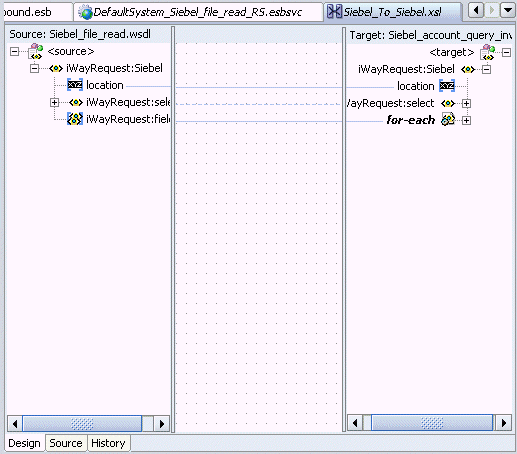

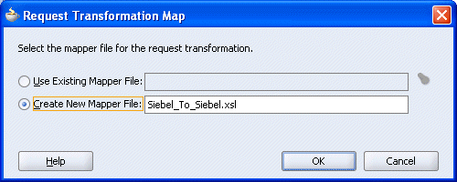

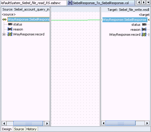

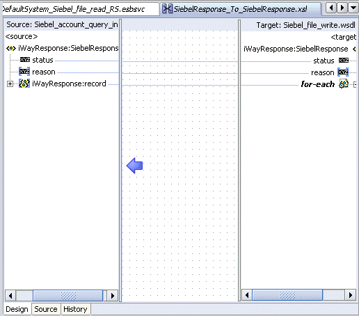

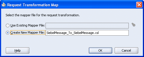

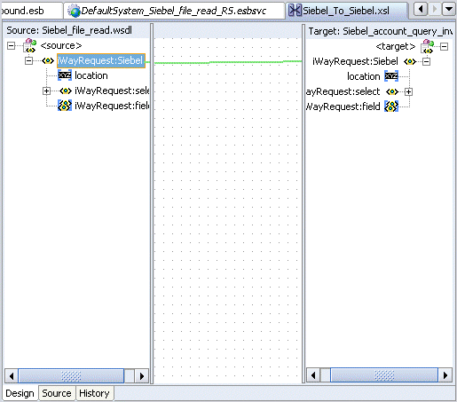

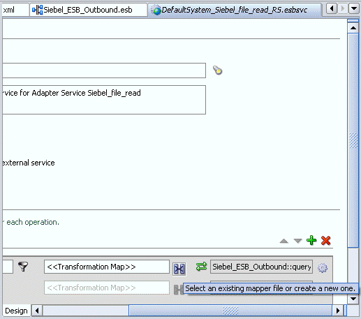

「<<トランスフォーメーション・マップ>>」フィールドの横にある(既存のマッパー・ファイルを選択するか、新規マッパー・ファイルを作成します。)アイコンをクリックします。
「リクエスト・トランスフォーメーション・マップ」ダイアログ・ボックスが表示されます。
「新規マッパー・ファイルの作成」オプションを選択し、ファイル名を指定して、「OK」をクリックします。
次のマッピング・ウィンドウが表示されます。
WSDLファイルを選択し、これを書込み操作にマップします。

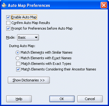

WSDLファイルをマップすると、「自動マップ・プリファレンス」ダイアログ・ボックスが表示されます。
「OK」をクリックします。
次のウィンドウに示すようにマッピングが完了します。
左ペインのESBアウトバウンド・プロジェクト・ファイル(ESB_Outbound.esbなど)をダブルクリックします。
これで、読取り操作用のルーティング・サービスが作成されました。

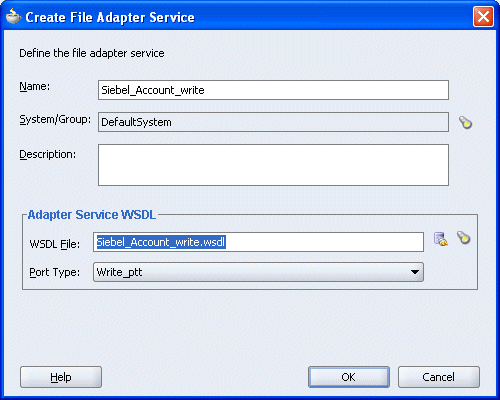

ファイル・アダプタを使用したプロセス書込み操作の作成

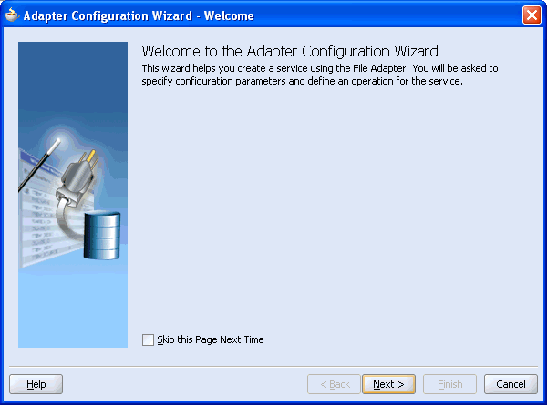

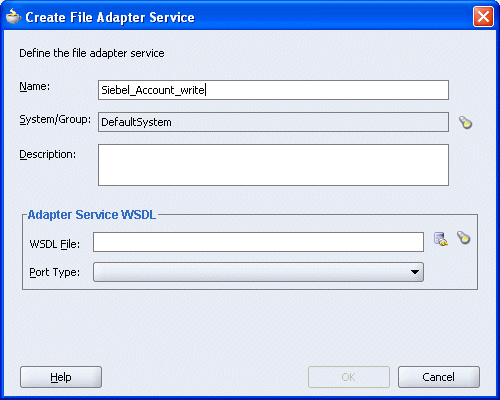

「アダプタ構成ウィザード - ようこそ」ウィンドウが表示されます。
「次へ」をクリックします。

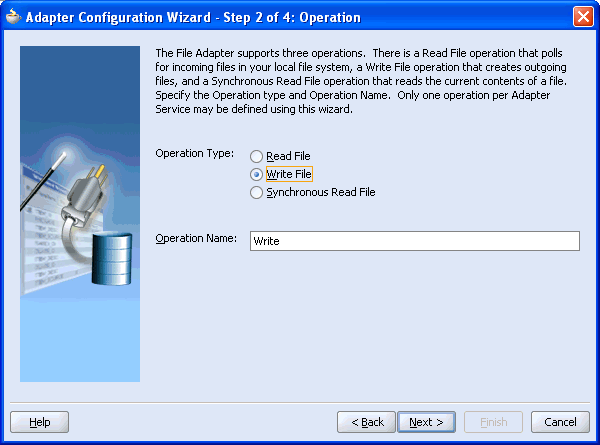

「アダプタ構成ウィザード - ステップ2/4: 操作」ウィンドウが表示されます。

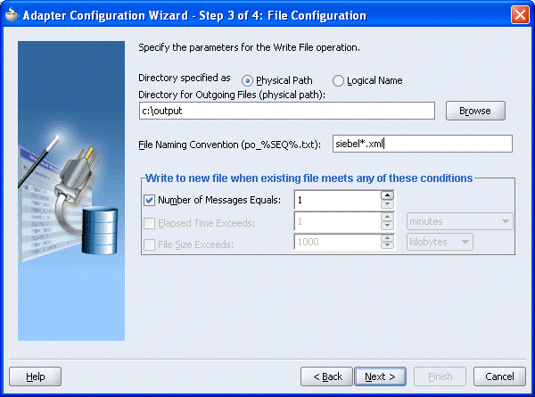

「操作タイプ」で「Write File」をクリックし、「次へ」をクリックします。

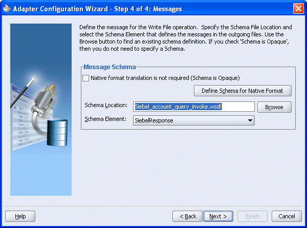

「アダプタ構成ウィザード - ステップ3/4: ファイル構成」ウィンドウが表示されます。
出力ディレクトリのパスおよび出力ファイル名を入力し、「次へ」をクリックします。
「アダプタ構成ウィザード - ステップ4/4: メッセージ」ウィンドウが表示されます。
「プロジェクトのWSDLファイル」フォルダを開き、「インライン・スキーマ」(PS8など)を選択し、「OK」をクリックします。

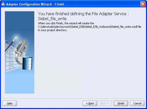

「アダプタ構成ウィザード - 終了」ウィンドウが表示されます。
「終了」をクリックします。

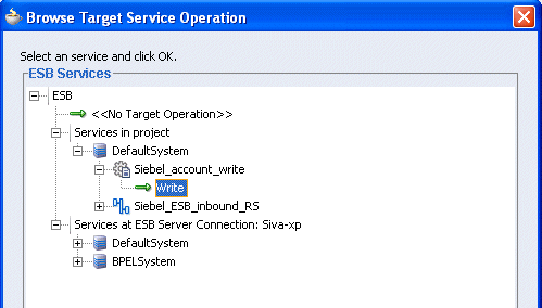

「<<ターゲット操作>>」フィールドの横にある(ターゲット・サービス操作を参照します。)アイコンをクリックします。
「プロジェクトのサービス」、「デフォルト・システム」、アダプタ・サービス・ノード(write_operationなど)を順に開き、サービス名(Writeなど)を選択します。
「OK」をクリックします。

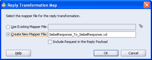

「リプライ・トランスフォーメーション・マップ」ダイアログ・ボックスが表示されます。
「OK」をクリックします。

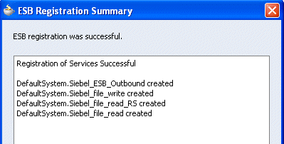

プロジェクトのデプロイ
作成したプロジェクト(ESB_Outboundなど)を右クリックし、ESBで登録およびサーバー接続(ServerConnection1など)を選択します。
デプロイに成功すると、サービスの登録に成功しましたというメッセージが表示されます。

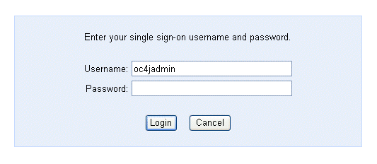

「ESBコントロール」コンソールにログオンし、プロジェクトが正常にデプロイされているかどうかを確認します。
デプロイされたプロセスが「デフォルト・システム」ノードの下にリストされます。

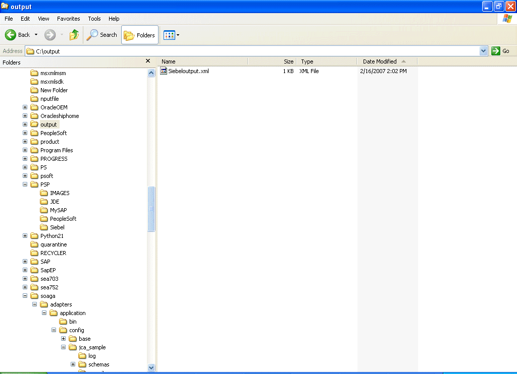

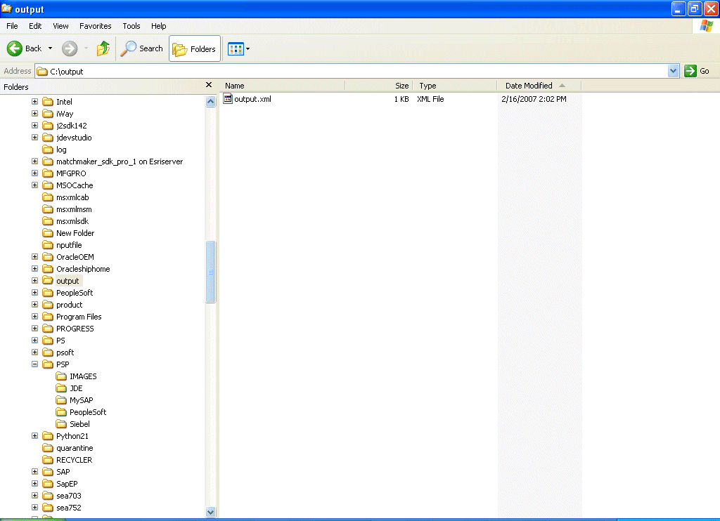

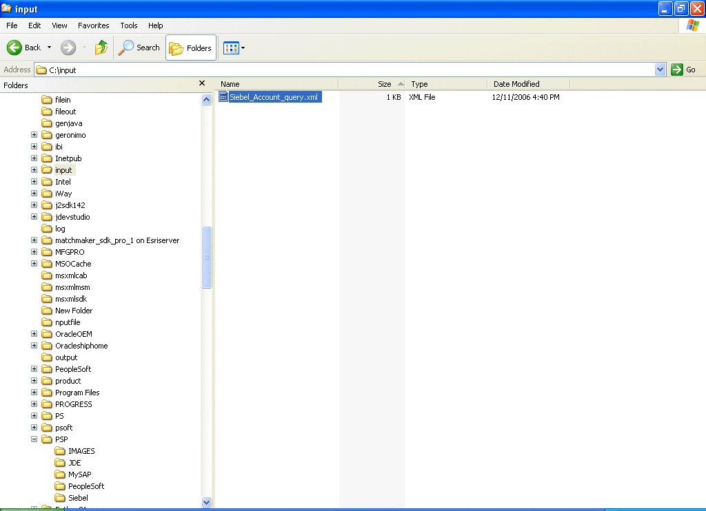

読取り操作の作成時に指定したフォルダにXMLファイルを格納します。
書込み操作の作成時に指定した出力フォルダでレスポンスを受け取っているかどうかを確認し、さらに「ESBコントロール」コンソールで対応するインスタンスを確認します。
出力フォルダでレスポンスを受け取っていない場合、「ESBコントロール」コンソールでインスタンスおよびログを参照し、該当するエラーがないか確認します。

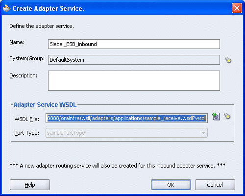

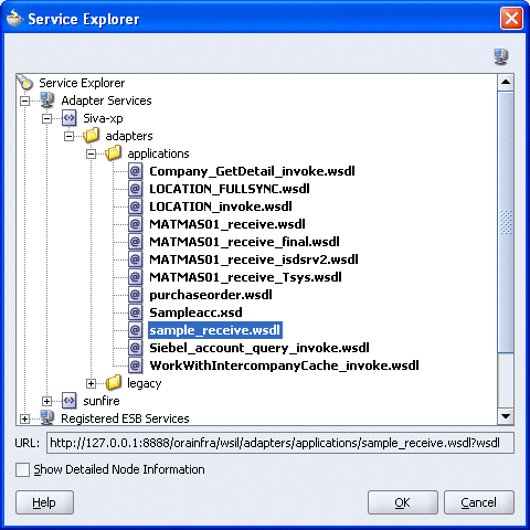

Application Explorerを使用して作成したインバウンドWSDLファイルを選択し、「OK」をクリックします。
「OK」をクリックします。

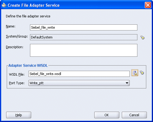

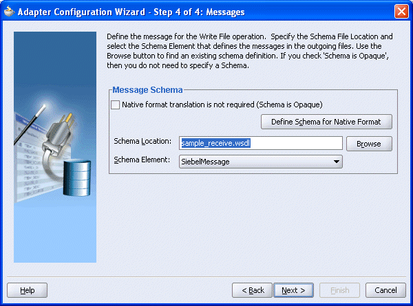

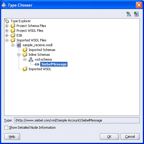

「インポートしたWSDLファイル」フォルダを開き、インライン・スキーマ(SiebelMessageなど)を選択し、「OK」をクリックします。
「アダプタ構成ウィザード - ステップ4/4: メッセージ」ウィンドウに戻ります。
「次へ」をクリックします。

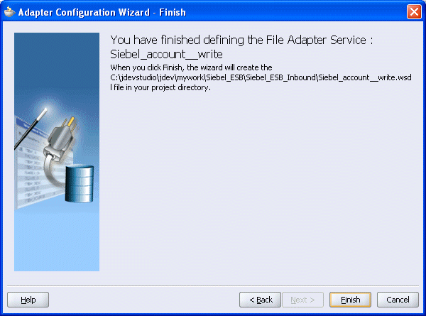

「終了」をクリックします。

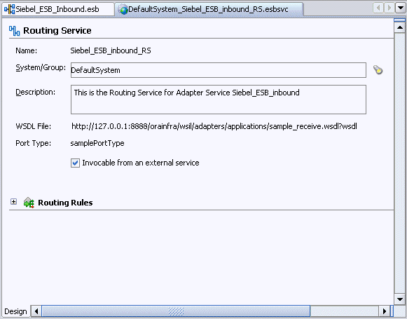

書込み操作用のルーティング・サービスの指定

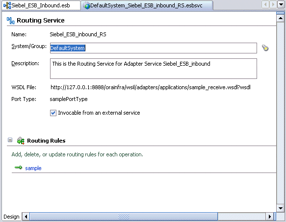

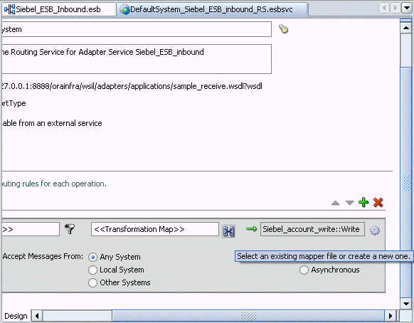

「ルーティング・ルール」を開きます。
「プロジェクトのサービス」、「デフォルト・システム」、アダプタ・サービス・ノード(ESB_writeなど)を順に開き、サービス名(Writeなど)を選択します。
「OK」をクリックします。

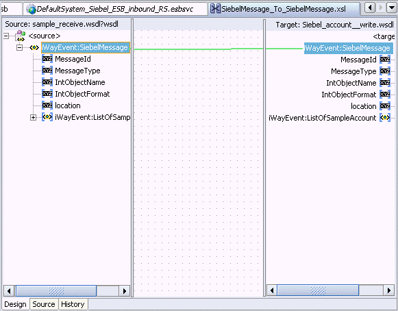

「OK」をクリックします。
マッピングは完了です。

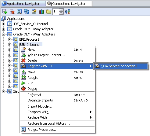

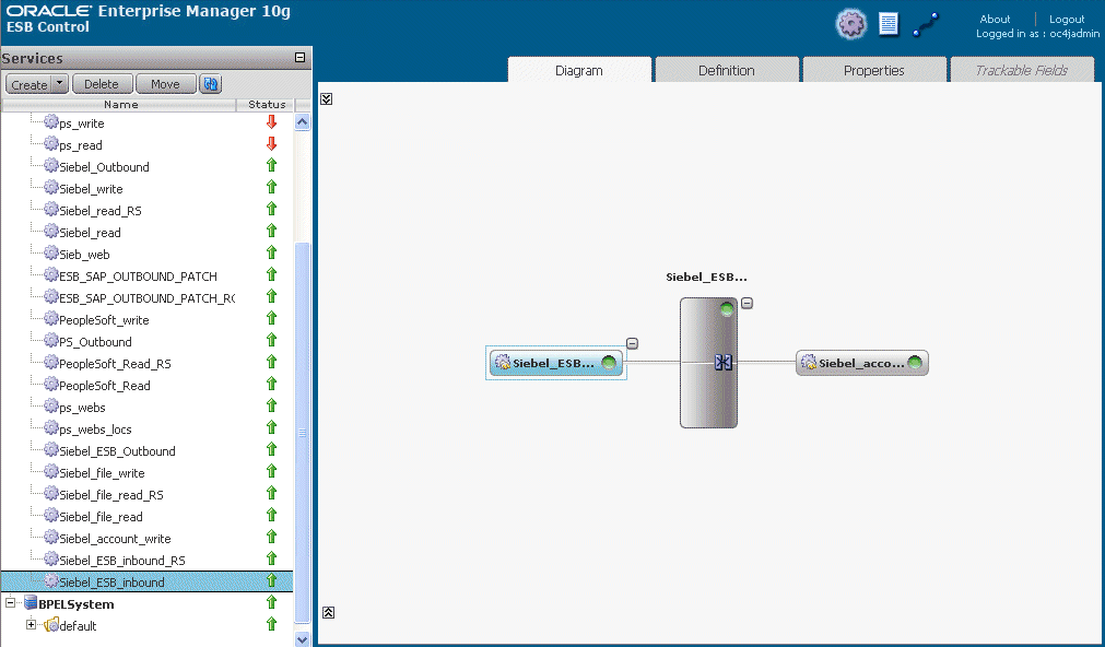

プロジェクトのデプロイ

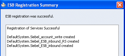

作成したプロジェクト(ESB_Inboundなど)を右クリックし、「ESBで登録」およびサーバー接続(ServerConnection1など)を選択します。
イベントを起動します。
書込み操作の作成時に指定した出力フォルダでレスポンスを受け取っているかどうかを確認します。
