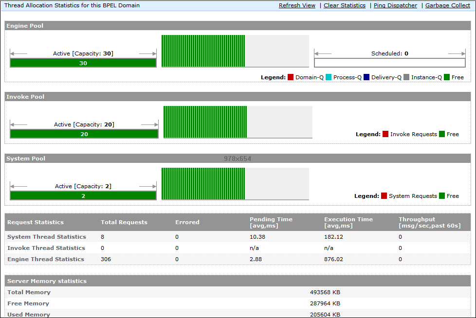

5.10.4 ディスパッチャ・キューの見やすさおよび操作性の向上
Oracle BPEL Controlの「このBPELドメインのスレッド割当て統計」ページでは、次の点が改善されました。
  • 保留中およびスケジュール済のメッセージの両方について詳細を表示することにより、BPELディスパッチャ・キューの見やすさが向上しました。
  • Oracle BPEL Serverのパフォーマンスの監視中に必要なクリック数を最小限に抑えるためにリフレッシュされる視覚化ツール(グラフなど)により、操作性が向上しました。
Oracle BPEL Controlでディスパッチャ・キューの詳細を表示するには、次の手順に従います。
  1. 「管理」→「スレッド」を選択します。
    bpel_queue1.gifの説明が続く
    図bpel_queue1.gifの説明
  2. 保留中およびスケジュール済のメッセージとOracle BPEL Serverのパフォーマンスの詳細を表示します。

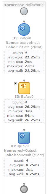

5.10.5 統計収集およびインスタンス・レベル表示の向上
Oracle BPEL Controlの「分析」ページにより、ソース・コードをフロー・チャートで分析し、BPELプロセスにおけるアクティビティ実行CPU時間を監視できます。
「分析」ページでは、プロセス・レベルでの統計を収集し、インスタンス・レベルで(最後のnリクエストについて)表示できます。これによりリクエストを送信し、そのBPELフロー内のどこに問題のアクティビティがあるのかを確認でき、集計された統計から判断する必要はありません。
Oracle BPEL Controlでインスタンス・レベルの統計を表示するには、次の手順を実行します。
  1. 「ダッシュボード」タブをクリックします。
  2. 新規インスタンスを作成するデプロイ済のBPELプロセスを選択します。「開始」タブが表示されます。
  3. 新規インスタンスを作成し、「XMLメッセージの転送」をクリックします。
  4. 「分析」タブをクリックします。
  5. 「プロセス分析データのリフレッシュ」をクリックするか、ページがリフレッシュされるまで数秒待ちます。
    次のような詳細が表示されます。

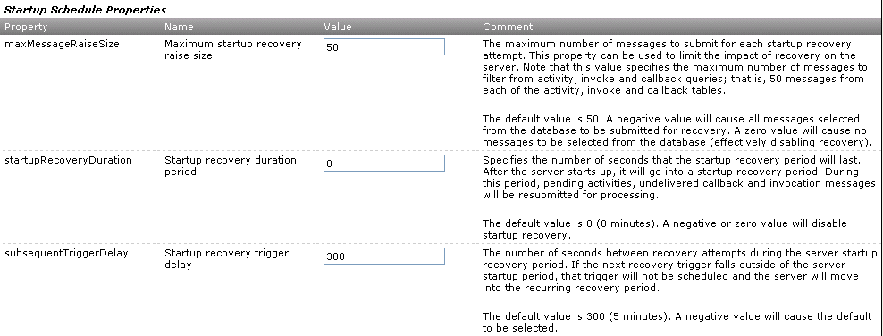

5.10.6 メッセージの自動リカバリ
Oracle BPEL Serverのクラッシュが発生するなどの状況の場合、BPELプロセス・メッセージの自動リカバリを実行できます。
Oracle BPEL Controlで自動リカバリのプロパティを構成するには、次の手順に従います。
  1. 「構成」→「自動リカバリ」を選択します。ページは2セットの構成プロパティに分かれています。
    • 起動スケジュール
      Oracle BPEL Serverの起動直後にリカバリが発生します。デフォルトでは、startupRecoveryDurationが0に設定されているために、起動リカバリは無効です。maxMessageRaiseSizeを0に設定しても、起動リカバリが無効になります。
    • 反復スケジュール
      リカバリは、1日に1回発生するように構成できます。デフォルトでは、startWindowTimeおよびstopWindowTimeは同じ値に設定されているため、反復リカバリは無効です。maxMessageRaiseSizeを0に設定しても、反復リカバリが無効になります。
    bpel_recover1.gifの説明が続く
    図bpel_recover1.gifの説明
    起動スケジュールのプロパティについては、次の表で説明しています。
    プロパティ 説明 値
    maxMessageRaiseSize 起動リカバリが試行されるたびに送信されるメッセージの最大数を指定します。このプロパティにより、Oracle BPEL Serverでのリカバリの影響を制限できます。この値で、アクティビティ、呼出しおよびコールバックの各問合せからフィルタ処理するメッセージの最大数を指定します。つまり、アクティビティ、呼出しおよびコールバックの各表から50メッセージです。
    デフォルト値は50です。負の値を指定すると、データベースから選択されたすべてのメッセージが、リカバリのために送信されます。ゼロの値を指定すると、データベースからメッセージが選択されません(事実上、リカバリが無効になります)。
    デフォルト値は50です。
    startupRecoveryDuration 起動リカバリ期間が持続する秒数を指定します。Oracle BPEL Serverは起動後、起動リカバリ期間に入ります。この期間中、保留アクティビティと未配信コールバックおよび呼出しメッセージは、処理のために再送信されます。
    デフォルト値は0(0分)です。負またはゼロの値を指定すると、起動リカバリは無効になります。
    デフォルト値は0です。
    subsequentTriggerDelay Oracle BPEL Server起動リカバリ期間中のリカバリ試行間の秒数を指定します。次のリカバリ・トリガーがサーバー起動期間から外れると、そのトリガーはスケジュールされず、Oracle BPEL Serverは反復リカバリ期間に入ります。
    デフォルト値は300(5分)です。負の値を指定すると、デフォルト値が選択されます。
    デフォルト値は300です。

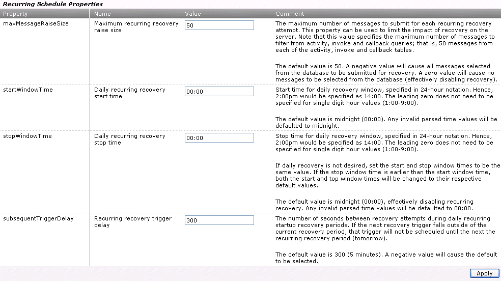

    bpel_recover2.gifの説明が続く
    図bpel_recover2.gifの説明
    反復スケジュールのプロパティについては、次の表で説明しています。
    プロパティ 説明 値
    maxMessageRaiseSize 反復リカバリが試行されるたびに送信されるメッセージの最大数を指定します。このプロパティにより、Oracle BPEL Serverでのリカバリの影響を制限できます。この値で、アクティビティ、呼出しおよびコールバックの各問合せからフィルタ処理するメッセージの最大数を指定します。つまり、アクティビティ、呼出しおよびコールバックの各表から50メッセージです。
    デフォルト値は50です。
    startWindowTime 毎日のリカバリ・ウィンドウの開始時間を24時間表記法で指定します。したがって、午後2:00時は14:00と指定します。1桁の時間の値(1:00〜9:00)には、先頭のゼロは指定する必要がありません。デフォルト値は午前0時(00:00)です。無効で解析済の時間の値は、デフォルトの午前0時に設定されます。 デフォルト値は00:00です。
    stopWindowTime 毎日のリカバリ・ウィンドウの停止時間を24時間表記法で指定します。したがって、午後2:00時は14:00と指定します。1桁の時間の値(1:00〜9:00)には、先頭のゼロは指定する必要がありません。
    毎日のリカバリが必要ない場合、ウィンドウの開始および停止時間を同じ値に設定します。ウィンドウ停止時間が開始時間より早いと、ウィンドウ開始時間と停止時間はどちらも、それぞれのデフォルト値に変更されます。
    デフォルト値は午前0時(00:00)です。無効で解析済の時間の値は、デフォルトの00:00に設定されます。
    デフォルト値は00:00です。
    subsequentTriggerDelay 毎日の反復起動リカバリ期間中のリカバリ試行間の秒数を指定します。次のリカバリ・トリガーが現行のリカバリ期間を外れると、そのトリガーは、次の反復リカバリ期間(翌日)までスケジュールされません。
    デフォルト値は300です。
  2. これらのプロパティを使用環境に適した値で編集します。

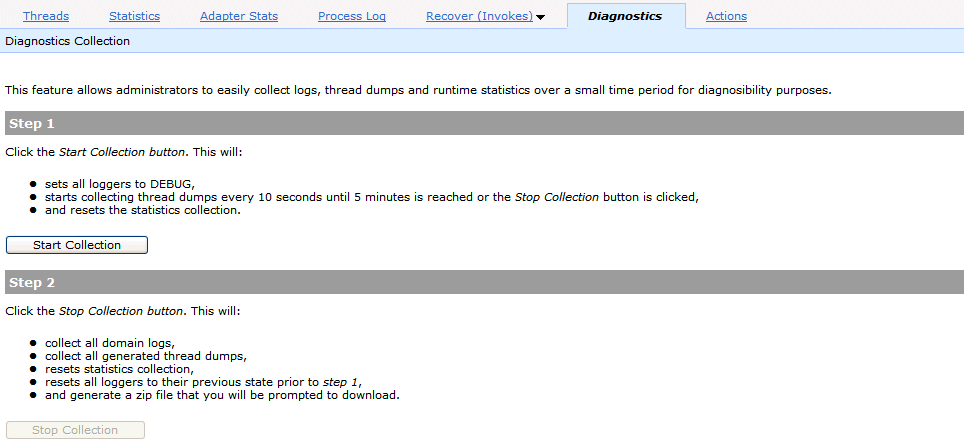

5.10.7 診断のための統計収集
短期間にわたるログ、スレッド・ダンプおよびランタイム統計を診断のために収集できます。たとえば、インスタンスに障害が発生した場合、統計の収集を開始し、障害インスタンスを再度呼び出して、そのインスタンスの統計収集を完了できます。これらの統計は、障害インスタンスのデバッグに使用することも、バグ・レポートに添付することもできます。これにより、問題のデバッグのためにサポートと交わすやり取りの回数が減ります。
Oracle BPEL Controlで診断のために障害インスタンスに関する統計の収集を開始するには、次の手順に従います。
  1. 「管理」→「診断」を選択します。「診断収集」ページが表示されます。
    bpel_diag.gifの説明が続く
    図bpel_diag.gifの説明
  2. 「収集の開始」をクリックして、統計の収集を開始します。診断を収集中であるというメッセージが表示されます。ログ出力はすべてDEBUGモードに設定されています。5分に到達するか、「収集の停止」が選択されるまで、10秒ごとに統計が収集されます。
  3. 「ダッシュボード」タブに戻り、前に障害が発生したBPELプロセスのインスタンスを呼び出します。
  4. 「診断収集」ページに戻り、統計収集が続行中であることに注意します。
  5. 5分待つか、統計の収集を停止する場合は「収集の停止」をクリックします。ログを収集中であるというメッセージが表示されます。
  6. 要求されたら、収集された統計、ログおよびスレッド・ダンプを含むZIPファイルを開くか保存するかを選択します。これらの統計は、障害インスタンスのデバッグに使用することも、バグ・レポートに添付することもできます。

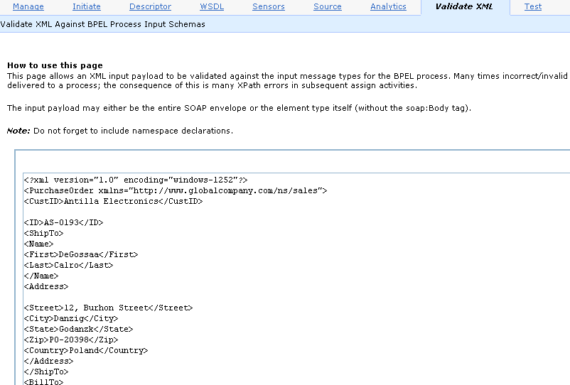

5.10.8 入力ペイロードのXML検証
BPELプロセスの入力メッセージ・タイプに対して、XML入力ペイロードを検証できます。これにより、インスタンスを呼び出す前にペイロードを検証できます。これは、間違った無効なXMLペイロードがプロセスに配信されないようにし、XPathエラーが後続のassignアクティビティで表示されないようにするのに役立ちます。
XMLペイロードを検証するには、次の手順に従います。
  1. 「ダッシュボード」→「BPEL_process_name」→「XMLの検証」を選択します。
  2. 検証するペイロード・スキーマを入力します。ペイロードは、SOAPエンベロープ全体か要素タイプ(soap:Bodyタグなし)のいずれかです。
    bpel_valid.gifの説明が続く
    bpel_valid.gifの説明
  3. 「XMLの検証」をクリックします。
    検証が成功したか失敗したかを示すメッセージが表示されます。検証に失敗した場合、エラーについて説明されます。

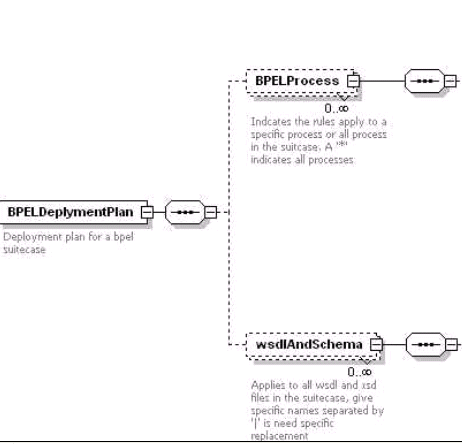

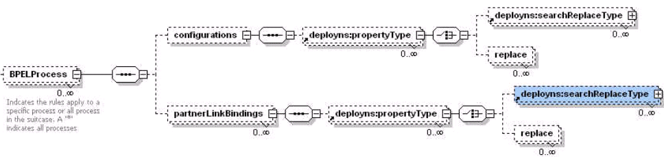

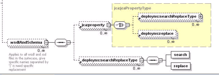

5.10.10.1 BPELデプロイ・プランの概要
この項では、デプロイ・プランがどのような役割を果すかの概要を説明します。
  • 次の属性とプロパティを置換できるデプロイ・プラン・ファイルを作成し、編集します。
    • BPELデプロイメント・ディスクリプタ・ファイル(bpel.xml)の構成プロパティ
    • bpel.xmlファイルのパートナ・リンク・バインディング・プロパティ
    • WSDLファイルのimportのschemaLocation属性
    • WSDLファイルのincludeのschemaLocation属性
    • XSDファイルのinclude、importおよびredefineのschemaLocation属性
    注意:
    デプロイ・プラン・ファイルを使用して、XSL内の参照を変更することはできません。かわりに、開発から、テスト、本番の環境に移行するときには、Oracle JDeveloperのXSLTマッパーで手動により変更する必要があります。こうすれば、XSLTマッパーが設計時に問題なく確実に開きます。ただし、参照を変更しないままにすると、ランタイム動作には影響がありません。
    次の例は、デプロイ・プランのbpel.xmlの部分を示しています。このセクションでは、パートナ・リンク・バインディングCreditRatingAgentPLに次の検索および置換ルールが指定されています。
    • myhost.us.oracle.comの検索およびmyhost17との置換
    • ${domain_id}の検索およびorabpelとの置換
    特定の値のかわりにアスタリスクを指定することもできます。たとえば、次のようになります。
    BPELProcess id="AutoLoanFlow"
    これを次のように置き換えます。
    BPELProcess id="*"
    こうすることで、このデプロイ・プランで指定した検索および置換のオプションを、すべてのプロセスで適用できるようになります。1つのデプロイ・プランをプロセス間で共有することができます。

    BPELデプロイ・プラン・スキーマを次の図に示します。最初の図は、ルート構成BPELDeploymentPlanを示しています。これにはBPELProcess構成とwsdlAndSchema構成が含まれます。
    bpel_schema.gifの説明が続く
    図bpel_schema.gifの説明
    BPELProcess構成は、次のように構成されています。
    bpel_schema2.gifの説明が続く
    図bpel_schema2.gifの説明
    wsdlAndSchema構成は、次のように構成されています。
    bpel_schema3.gifの説明が続く
    図bpel_schema3.gifの説明
