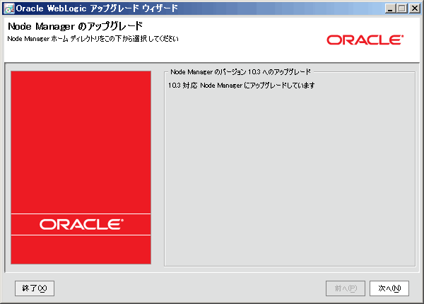

このコマンドを実行すると、図 4-1 のように WebLogic アップグレード ウィザードが起動します。
[次へ] をクリックして、次のウィンドウに進みます。
表 4-1 に、WebLogic アップグレード ウィザードを使用してノード マネージャをアップグレードする手順の概要を示します。
