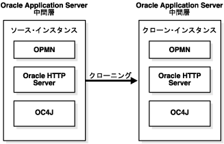

図9-1に、Oracle Identity Managementに接続されていないJ2EEサーバーおよびWebサーバー中間層のクローニングを示します。
図9-1    J2EEサーバーおよびWebサーバー中間層のクローニング
画像の説明
クローニング・プロセスでは、ソースOracleホームにあるすべてのファイルをクローニング先Oracleホームにコピーします。したがって、ソース・インスタンスによって使用されているファイルの中に、ソースOracleホームのディレクトリ構造の外部に置かれているものがある場合、それはクローニング先にコピーされません。
ファイルをコピーした後は、一連のスクリプトを使用して、主要な構成ファイルの情報を更新します。たとえば、httpd.conf内のホスト名とOracleホームへの参照はすべて、新しい値に更新されます。
ソース・インスタンスにデプロイされたアプリケーションのうち、ソースOracleホームのディレクトリ構造内にあるものも、クローン・インスタンスにコピーされ、自動的にデプロイされます。
