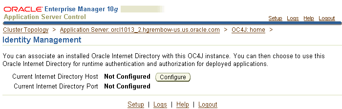

Identity Managementサービスは、図8-1に示すApplication Server Controlコンソールの「ID管理」ページで変更できます。
図8-1    Application Server Controlコンソールの「ID管理」ページ

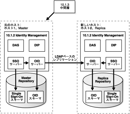

  1. 1つまたは複数の中間層インスタンスによって使用される元のリリース10.1.4またはリリース2(10.1.2)のIdentity Management(Master)があります。このIdentity ManagementにはMetadata Repositoryがあります。ここで、新しいIdentity Management(Replica)をインストールおよび設定します。このIdentity Managementには固有のMetadata Repositoryがあります。新しいIdentity ManagementのOracle Internet Directoryは、元のOracle Internet DirectoryのLDAPベースのレプリカです。元のOracle Internet Directoryから新しいOracle Internet Directoryへのレプリケーションは常時行われます。
    図8-2に、リリース2(10.1.2)のIdentity Managementを使用する設定を示します。

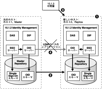

  3. 中間層インスタンスが新しいIdentity Managementを使用するように変更します。
    関連項目: 「作業3: 中間層インスタンスが新しいIdentity Managementを使用するように変更」
  4. LDAPベースのレプリケーションを停止します。
    関連項目: 「作業4: レプリケーションの停止」
図8-3に、これらの手順を示します。
図8-3    元のIdentity Managementから新しいIdentity Managementへの変更
画像の説明

各中間層インスタンスで、次の手順を実行します。
  1. Application Server Controlコンソールを使用して、中間層インスタンスのOC4Jホーム・ページにナビゲートします。
  2. 「管理」をクリックします。
  3. 表の「タスク名」列で「セキュリティ」が閉じている場合は、それを開きます。「ID管理」行で、「タスクに移動」アイコンをクリックします。
  4. 「ID管理」ページで、「変更」をクリックします。
  5. ウィザードの手順に従って、新しいIdentity Managementの情報を指定します。詳細は、第6.6項を参照してください。
  6. 操作が完了したら、OC4Jインスタンスを再起動する必要があります。「確認」ページで「再起動」をクリックしないでください。かわりに、「クラスタ・トポロジ」ページにナビゲートし、OC4Jインスタンスを選択してから、「再起動」をクリックします。

8.3.4 この手順を使用してフェイルオーバーを実施する方法
第8.3.1項で説明されているとおり、この手順に変更を加えると、Identity Managementのフェイルオーバーを実施できます。これにより、元のIdentity Managementを失った場合に、中間層インスタンスを新しいIdentity Managementに移動することができます。
図8-4    新しいIdentity Managementへのフェイルオーバー
画像の説明
フェイルオーバー環境を設定する手順は次のとおりです。
  1. 新しいIdentity Managementをインストールおよび設定します。手順は、「作業1: 新しいIdentity ManagementとMetadata Repositoryのインストールおよび設定」を参照してください。
  2. 元のMetadata RepositoryからOracle Single Sign-OnデータとDirectory Integration and Provisioningデータを定期的にエクスポートします。データを新しいMetadata Repositoryにインポートする必要はありません。データをエクスポートし、ファイルを新しいMetadata Repositoryホストにコピーするだけでかまいません。詳細は、「作業2: Oracle Single Sign-OnおよびDirectory Integration and Provisioningデータの移行」を参照してください。
  3. 元のIdentity Managementを失った場合は、次の手順を実行します。
    1. 「作業4: レプリケーションの停止」の説明に従って、レプリケーションを停止します。
    2. Oracle Single Sign-OnデータとDirectory Integration and Provisioningデータの最新のコピーを新しいIdentity Managementリポジトリにインポートします。詳細は、「作業2: Oracle Single Sign-OnおよびDirectory Integration and Provisioningデータの移行」を参照してください。
    3. 「作業3: 中間層インスタンスが新しいIdentity Managementを使用するように変更」の手順に従って、中間層インスタンスが新しいIdentity Managementを使用するように変更します。
