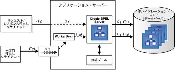

図7-1は、リクエスト/レスポンスおよび一方向のプロセス・インスタンスの呼出しにおけるスレッドの処理を示しています。
図7-1    スレッドの処理

7.1.7.1 リクエスト/レスポンス呼出し
図7-1のクライアントは、スレッドT1を実行しています。コール元がプロセス・インスタンスを開始すると、同じスレッドが処理に使用されます。最終的に、データベース操作が必要になったときに、このスレッドは接続プールからデータベース接続(図7-1のC1)を取得します。
7.1.7.2 一方向呼出し
図7-1の一方向呼出しクライアントは、スレッドT2を実行しています。クライアントがプロセス・インスタンスを開始すると、呼出しリクエストがキューに置かれます。この時点で、スレッドT2はOracle BPEL Serverから解放され、コール元は自身の処理を継続できるようになります。Oracle BPEL Serverの内部では、メッセージドリブンBean(MDB)のWorkerBeanがキューの呼出しリクエストを監視しています。メッセージがデキューされると、Oracle BPEL Serverはメッセージを処理するために、別のスレッド(T3)を割り当てます。このスレッドは、インスタンスを処理するためにOracle BPEL Process Managerによって使用されます。データベース操作が必要な場合に、このスレッドは接続プールからデータベース接続を取得します。
関連項目
WorkerBeanの詳細は、「Oracle BPEL ServerのEJB構成」を参照してください。
7.1.7.3 スレッドと接続プールの関係
図7-1と前述の項から、スレッド・パラメータおよび接続プール・パラメータの適切な設定について、重要な関係を導き出すことができます。
処理中の同時インスタンスの数は、リクエスト/レスポンス・クライアントのリクエスト数と、割り当てられたWorkerBeanスレッドの数によって決まります。この場合、次のような関係が成り立ちます。
DB接続数の最大値 >= (WorkerBean リスナー・スレッド) + (同時に呼び出せるリクエスト・レスポンス
の最大値)
dspMaxThreadsプロパティにより、各ドメインにWorkerBeanスレッドが割り当てられます。これにより、次の関係が成り立ちます。
画像の説明
存在するドメインが1つのみの場合、前述の式は次のように簡略化できます。
        dspMaxThreads = (WorkerBean リスナー・スレッド)
DB接続数の最大値 >= (dspMaxThreads) + (同時に呼び出せるリクエスト・レスポンスの最大値)
