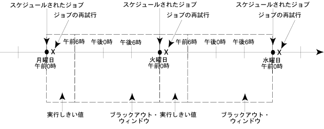

ここでは、各種ジョブ操作のセマンティクスの違いをまとめます。図B-1に各種ジョブ操作を示します。
ここに、繰返しスケジュールのジョブがあります。ジョブは、毎日午前0時に実行されるようにスケジュールされ、再試行期間が1時間、実行しきい値が6時間、ブラックアウト・ウィンドウが毎日午前6時から午前0時までに設定されています。

ジョブの再試行
ジョブの実行に失敗した場合、ジョブの再試行によって、指定された時間の経過後にもう一度ジョブが実行されます。たとえば、月曜日の午前0時のジョブが停電のために失敗した場合、そのジョブは午前1時にもう一度実行されます。その実行にも失敗した場合、ジョブは無視され、次にスケジュールされている実行時間(火曜日の午前0時)まで実行されません。
ジョブの再試行の詳細は、3.2項を参照してください。
実行しきい値
実行しきい値は、基本的にはジョブを実行するまでの制限時間です。指定された時間内にジョブが実行されない場合、そのジョブは無視され、次にスケジュールされている時間まで実行されません。たとえば、午前0時に実行予定のジョブの実行しきい値が6時間だとします。ジョブがその日の午前6時までに開始されない場合、そのジョブは無視され、次の午前0時まで実行されません。
実行しきい値の詳細は、3.2項を参照してください。
ブラックアウト・ウィンドウ
ブラックアウト・ウィンドウは、すべてのジョブを抑止する期間です。たとえば、午前6時から午前0時までに発生するように(直接、または再試行や再実行によって間接的に)スケジュールされているジョブは、ブラックアウト・ウィンドウが終了するまで抑止されます。
