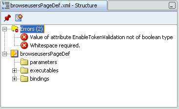

前述のエラーに対する構造ウィンドウは、図16-1のように表示されます。
図16-1 構造ウィンドウに表示されたXMLエラー
構造ウィンドウにXMLエラーが表示されます。

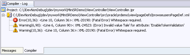

アプリケーションのコンパイルを試行すると、コンパイラ・ウィンドウにも同様のエラーが表示されます(図16-2)。
図16-2 コンパイラ・ウィンドウに表示されたXMLコンパイル・エラー
コンパイラ・ウィンドウにXMLコンパイル・エラーが表示されます。
スキーマ検証エラーを修正するには、構造ウィンドウまたはコンパイラ・ウィンドウのいずれかで、エラーをダブルクリックしてファイルを開きます。ファイルがXMLエディタ内に開かれ、修正の必要がある行が強調表示されます。
エラーを修正すると、構造ウィンドウから即時にエラーが削除されます。オプションで、変更済のファイルを再コンパイルするためのmake操作を使用してプロジェクトを再コンパイルし、空のコンパイラ・ウィンドウを確認することもできます。

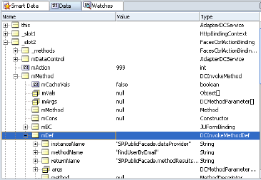

  6. アプリケーションがブレークポイントで停止したら、データ・ウィンドウを使用して、現在のコンテキストのローカル変数および引数を調べます。
アプリケーションを一時停止するブレークポイントをキー・ポイント上に設定した後は、JDeveloperのデータ・ウィンドウにデータを表示できます。WebページとOracle ADFモデル・レイヤーの対話を効率的にデバッグするには、次のことを理解する必要があります。

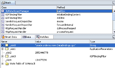

Webアプリケーションのバインディング・コンテキストの作成をデバッグする手順:
  1. oracle.adf.model.servlet.ADFBindingFilterクラス内で、chain.doFilter()にブレークを設定し、このメソッドをトレース実行します。
    この図は、doFilter()のブレークポイントを示しています。

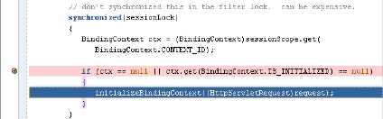

  2. ctx.get(BindingContext.IS_INITIALIZED)に別のブレークを設定し、このメソッドをトレース実行します。
    この図は、ctx.get()のブレークポイントを示しています。
  3. oracle.jbo.uicli.mom.JUMetaObjectManagerクラス内で、chain.getClientProjectExtension()にブレークを設定し、このメソッドをトレース実行します。
    getClientProjectExtension()のブレークポイントのスクリーンショット
  4. 一時停止の処理中、データ・ウィンドウで、予測されるパッケージ名を持つファイルに対するslot0を探します。
    この図は、データ・ウィンドウ内のloadCpx()に対するslot0を示しています。
DataBindings.cpxファイルが見つからない場合は、サーブレット・コンテキスト・パラメータ要素が.cpxファイルの完全修飾名を正しく定義していることを確認し、修飾名パスにより指定された場所にあるプロジェクト内にそのファイルが存在していることを確認します。例16-2に、SRDemoアプリケーションのコンテキスト・パラメータを示します。

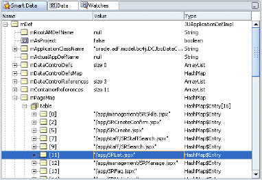

Webページのバインディング・コンテナの作成をデバッグする手順:

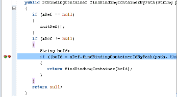

  1. oracle.adf.model.BindingContextクラス内で、findBindingContainerIdByPath()にブレークを設定し、このメソッドをトレース実行します。
    findBindingContainerIdByPath()のブレークポイントのスクリーンショット
  2. データ・ウィンドウ内で、バインディング・コンテナに関連付けられたデータ・バインド済Webページの名前を探します。
    この図は、Webページ・ファイル名が表示されたslot0を示しています。
  3. スマート・データ・ウィンドウで、予測されるデータ・バインド済Webページ・ファイル名と一致するエントリを探します。
    この図は、Webページ・ファイル名が表示された変数11を示しています。
  4. データ・ウィンドウ内に、データ・バインド済Webページに一致するページ定義エントリが表示されます。
    この図は、変数1内の一致するページ定義を示しています。
<pagename>PageDef.xmlファイルが見つからない場合は、DataBindings.cpxファイル内の<pageMap>要素がプロジェクト内のWebページの正しい名前とパスを指定していることを確認します。例16-3に、SRDemoアプリケーションのDataBindings.cpxサンプル・ファイルを示します。<pageMap>要素によってJSFページがそのページ定義ファイルにマップされていることに注意してください。

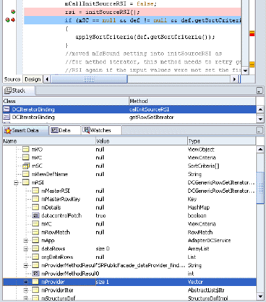

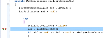

  2. oracle.adf.model.binding.DCIteratorBindingクラス内で、callInitSourceRSI()にブレークを設定して処理を停止し、メソッドをトレース実行します。
    この図は、initSourceRSI()のブレークポイントを示しています。

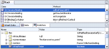

  3. 一時停止の処理中、スタック・ウィンドウ内でcallInitSourceRSI()を探します。スマート・データ・ウィンドウには、予測された結果が表示されるはずです。
    この図は、結果Falseが表示された変数mHasResultを示しています。

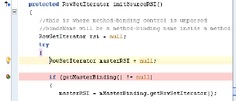

Webページにアクセッサ・バインディングからの詳細データが表示されない場合は、JUAccessorIteratorDef.java内のエントリ・ポイントにドリルダウンしてその実行をデバッグできます。
バインディング・コンテナのアクセッサ・バインディング実行可能ファイルのみをデバッグする手順:

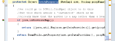

  1. oracle.jbo.uicli.binding.JUAccessorIteratorDefクラス内で、アクセッサ実行可能ファイルをデバッグするためのエントリ・ポイントとしてinitSourceRSI()にブレークを設定します。
    initSourceRSI()内のgetMasterBinding()のブレークポイントのイメージ
  2. oracle.adf.model.generic.DCGenericDataControlクラス内で、fetchProperty(RowImpl row, String propName)にブレークを設定して、データ・ウィンドウ内を調べる前に処理を停止します。メソッドが、コレクション、イテレータまたはBeanであるプロパティを返しているかどうかを確認します。
    この図は、isProviderMap()のブレークポイントを示しています。
  3. initSourceRSI()により行セット・イテレータが返されたら、処理を一時停止し、スマート・データ・ウィンドウ内でcallInitSourceRSI()を探します。その結果、予測されたコレクションが表示されているはずです。
    この図は、変数mProviderが値を持つことを示しています。

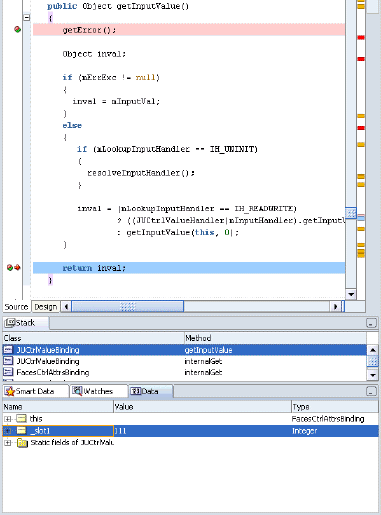

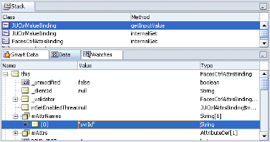

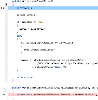

  1. oracle.jbo.uicli.binding.JUCtrlValueBindingクラス内で、getInputValue()にブレークを設定し、メソッドをトレース実行します。
    getInputValue()内のgetError()のブレークポイントのスクリーンショット
  2. getInputValue()によりエラーが返された場合、処理を一時停止し、データ・ウィンドウ内でバインディング名を探します。
    バインディング名を持つ変数mAttrNamesのスクリーンショット
  3. 引き続きgetInputValue()をトレース実行し、データ・ウィンドウ内で、このバインディングが表す現在の行に対して予測される戻り値を探します。
    getInputValue()の戻りのブレークポイント

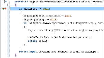

アクションおよびメソッドの実行のエントリ・ポイントは、DCDataControl.invokeOperation()メソッドです。この他に、JUCtrlActionBinding.invoke()もエントリ・ポイントとして考えられますが、これは、メソッド・イテレータ・バインディングが暗黙的にメソッドを起動する場合にも使用されます。DCDataControl.invokeOperation()でデバッグを実行すれば、データ・コントロールがメソッドの起動に使用する同じメソッドを使用できます。一部のアダプタ・データ・コントロールでは、ADFにメソッドのコールを任せなくても独自の方法でメソッド名を解析できるため、この方法が推奨されます。

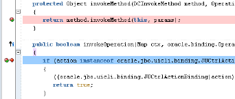

バインディング・コンテナのアクションまたはメソッド起動をデバッグする手順:
  1. oracle.adf.model.binding.DCDataControlクラス内で、アクションまたはメソッド起動をデバッグするエントリ・ポイントとしてinvokeOperation()にブレークを設定します。
    この図は、invokeMethod()のブレークポイントを示しています。
  2. 一時停止の処理中に、このメソッドをステップ実行して、データ・ウィンドウ内の「instanceName」で、起動されているメソッドが目的のオブジェクトの予測どおりのメソッドであることを確認します。
    この図は、変数instanceNameが値を持つことを示しています。

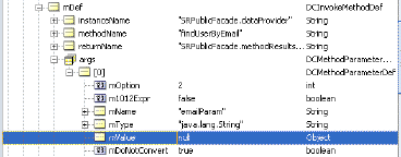

  3. データ・ウィンドウ内の「args」で、メソッドに渡される各パラメータのパラメータ値が予測どおりの値であることを確認します。下図のパラメータ値では、nullが示されています。
    この図は、変数argsがnull値を持つことを示しています。

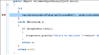

バインディング・コンテナの検証チェック・エラーをデバッグする手順:
  1. oracle.jbo.uicli.binding.JUCtrlValueBindingクラス内で、validateInputValue(Object value)にブレークを設定して、データ・ウィンドウ内を調べる前に処理を停止します。
    この図は、validateAttributeValue()のブレークポイントを示しています。
  2. 一時停止の処理中に、データ・ウィンドウ内でslot1を探し、検証が実行されていることを確認します。次の図のnotは、検証が実行されなかったことを示しています。
    この図は、変数slot1が値notを持つことを示しています。
