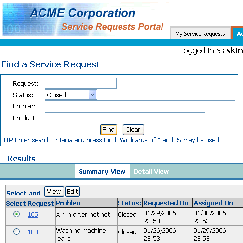

このタイプのWeb検索では、検索フォームと結果表を別のページ、または同じページに配置できます。ただし、検索と結果が同じページにある場合は、検索フォーム用の常にFindモードのイテレータと、結果用の別のイテレータが必要になります。詳細は、18.3.4項「同じページでの検索および結果の作成の考慮事項」を参照してください。SRSearchページでは、このQBE検索機能を使用して、図18-1に示すように、検索フォームと結果表を同じページに表示します。
図18-1 検索および結果を同じページに表示
検索および結果を同じページに表示

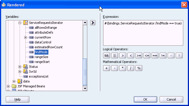

    名前が不明な場合は、図18-2に示すように、「データにバインド」ツールを使用して「式ビルダー」を開くことができます。
    図18-2 クリックして「データにバインド」ツールを開く
    プロパティ・インスペクタのツールバーの「データにバインド」ツール
    「式ビルダー」の「変数」ツリーで、適切なイテレータの下のfindModeプロパティを選択し、右矢印をクリックしてプロパティを「式」ペインに追加します。次に論理演算子を追加し、式がtrueをチェックするように設定します。図18-3は、ServiceRequestsIteratorイテレータに作成される式を示しています。
    図18-3 レンダリングされる属性の設定に使用する式ビルダー
    レンダリングされる属性が選択されている式ビルダー

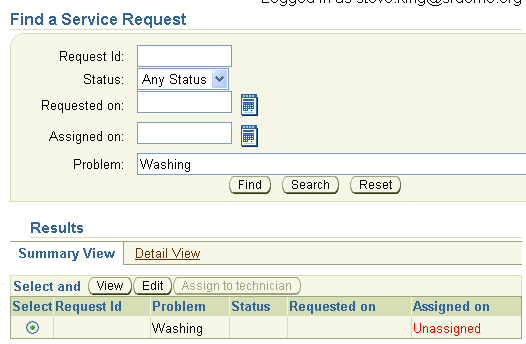

前述のとおり、イテレータをFindモードにすると、関連付けられているすべてのバインディングに対してそのイテレータはFindモードになります。同じコレクションを表としてドロップして検索結果を表示すると、その表のバインディングでは、検索フォームと同じイテレータを使用します。つまり、表コンポーネントはFindモードのイテレータ・バインディングにバインドされるため、「実行」を押してイテレータのFindモードを終了するまでは、表には、実際のデータではなく、図18-4に示すように、現在のQBEビュー基準行が表示されます。
図18-4 検索モードでは基準行を表示する表
表の行に表示される基準
これを回避するには、Findモードではなく、検索基準を満たすデータのコレクションを表示する表のために別のイテレータを作成する必要があります。

18.5 検索ページの結果表の条件付き表示
Web検索フォームおよび結果表が同じページにある場合、ユーザーがそのページに初めてアクセスしたときに、イテレータからの現在レンジのすべてのレコードが表に表示されます。ユーザーが実際に検索を実行するまで結果表が表示されないようにすることができます。図18-7は、ユーザーが初めてアクセスしたときのSRSearchページの表示を示しています。
図18-7 結果表が表示されていない検索ページ
結果表が表示されていないSRSearchページ
ユーザーが検索を実行すると、図18-8のように結果表が表示されます。
図18-8 結果表が表示された検索ページ
検索の実行後に表示された結果表
