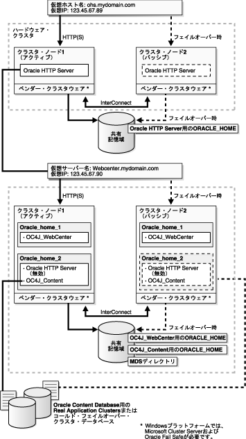

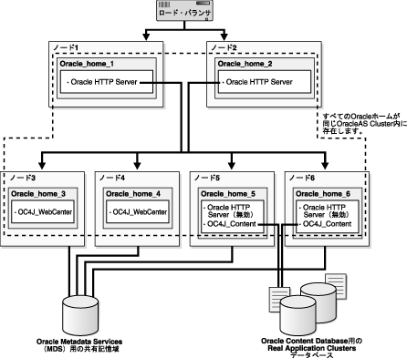

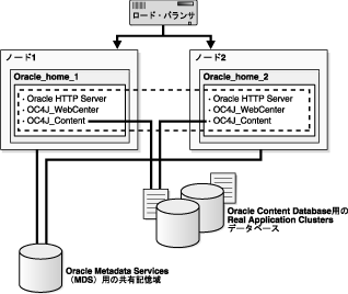

次の図は、2つのアクティブ-アクティブ・トポロジを示しています。この2つのトポロジは、Oracle HTTP Server、Oracle WebCenter FrameworkおよびOracle Content DBを同じOracleホームにインストールするか、別々のOracleホームにインストールするかという点が異なります。
図6-1は、Oracle HTTP Server、Oracle WebCenter FrameworkおよびOracle Content DBを同じOracleホームにインストールしたアクティブ-アクティブ・トポロジを示しています。図6-2は、Oracle HTTP Server、Oracle WebCenter FrameworkおよびOracle Content DBを別々のOracleホームにインストールしたアクティブ-アクティブ・トポロジを示しています。
アクティブ-アクティブ・トポロジ内のOracle Application Serverインスタンスはすべて同じクラスタに属します。Oracle HTTP Serverは、同じクラスタ内のすべてのOC4Jインスタンスにアプリケーションのリクエストを転送できます。Oracle WebCenter FrameworkおよびOracle Content DBコンポーネントはOC4Jコンテナで実行されるため、この機能が役に立ちます。
コンポーネント | 実行場所となるOC4Jインスタンス |
Oracle WebCenter Framework |
OC4J_WebCenter |
Oracle Content DB |
OC4J_WebCenter |

図6-1または図6-2に示すトポロジを作成するには、次の手順を実行します。

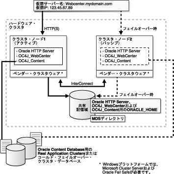

図6-3は、Oracle Application ServerのOracleホームを共有記憶域にインストールしたアクティブ-パッシブ・トポロジの図を示しています。このOracleホームには、Oracle HTTP ServerおよびWebCenter Suiteの両方が格納されています。図6-4は、分散型のアクティブ-パッシブ・トポロジを示しています。ここでは、Oracle HTTP Server、Oracle WebCenter FrameworkおよびOracle Content DBが別々のOracleホームにインストールされています。このトポロジは、ノードがWeb層とアプリケーション層に分けられ、それらの層内のノードがファイアウォールで分離されている場合に使用できます。
MDSディレクトリは、共有記憶域に構成する必要があります。

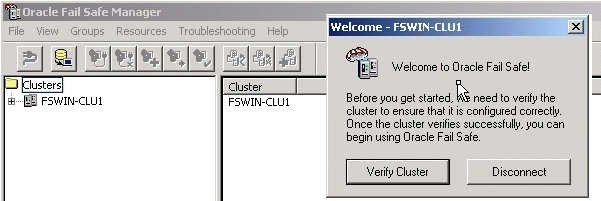

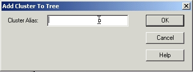

Oracle Fail Safeのインストール後、Oracle Fail Safe Managerを使用してクラスタを検証します。
「スタート」→「プログラム」→「Oracle - OracleHomeName」→「Oracle Fail Safe Manager」を選択します。
ここで、OracleHomeNameは、Oracle Fail SafeをインストールしたOracleホームの名前です。
「クラスタの検証」をクリックします。
Oracleソフトウェアに関連する警告が表示される場合があります。この警告は、クラスタにまだ製品がインストールされていないために表示されます。この警告は無視できます。ただし、システム警告が表示された場合は、調査する必要があります。

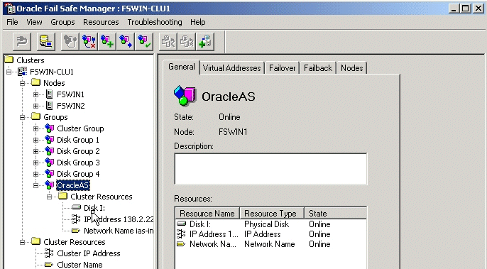

Oracle Fail Safeのグループとは、スタンバイ・ノードに一括してフェイルオーバーされるリソースの論理的な集合です。OracleAS Cold Failover ClusterにOracle Application Serverをインストールする前に、Oracle Fail Safe Managerを使用してグループを作成し、そのグループに次のリソースを追加する必要があります。
グループに追加するリソース | 使用するツール |
仮想ホストのIP |
Oracle Fail Safe Manager |
仮想ホスト名 |
共有ディスク |
クラスタ・アドミニストレータ |

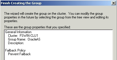

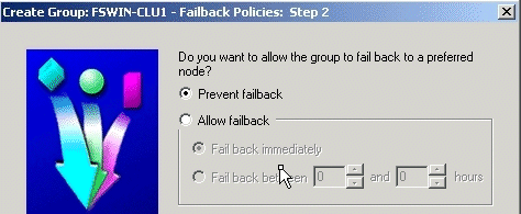

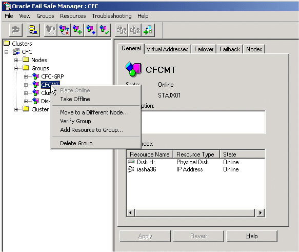

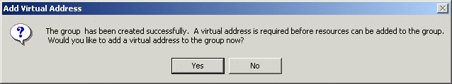

グループを作成および設定するには、次の手順を実行します。この手順を実行すると、(フェイルオーバー・ポリシーやフェイルバック・ポリシー用の)デフォルト属性を持つグループが作成されます。これらの属性は、必要に応じて後で変更できます。詳細は、『Oracle Application Server高可用性ガイド』およびOracle Fail Safeのドキュメントを参照してください。

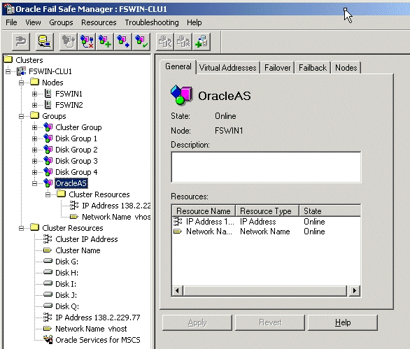

ここで、OracleHomeNameは、Oracle Fail SafeをインストールしたOracleホーム・ディレクトリの名前です。

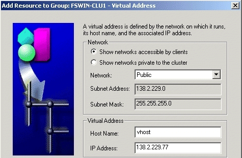

OracleAS
」というグループを使用します。「クライアントからアクセス可能なネットワークの表示」を選択します。
ネットワーク: ノードのプライマリ・ネットワーク・インタフェース・カードに関連付けられている名前を選択します。デフォルトでは、これは「ローカル・エリア接続」です。

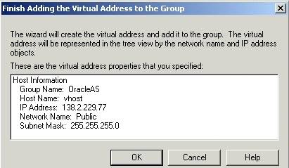

ホスト名: 仮想ホスト名を入力します。たとえば、vhost
を入力します。
IPアドレス: 仮想ホスト名のIPを入力します。たとえば、138.2.229.77
を入力します。
「 次へ」をクリックします。

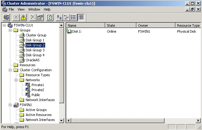

Windows 2000の場合: 「スタート」→「プログラム」→「管理ツール」→「クラスタ アドミニストレータ」を選択します。
Windows 2003の場合: 「スタート」→「管理ツール」→「クラスタ アドミニストレータ」を選択します。
左側の「OracleAS」グループに注意してください。これは、Oracle Fail Safe Managerで作成したグループです。

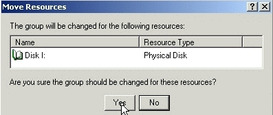

OracleAS

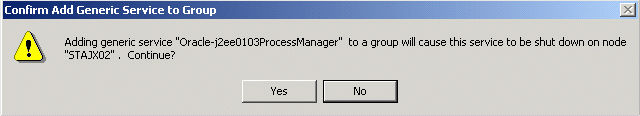

」グループへドラッグ・アンド・ドロップします。確認を求めるダイアログ・ボックスが表示されたら(図6-15)、「はい」をクリックします。中間層のインストール時に使用するstaticports.iniファイルを設定します。staticports.iniファイルの作成の詳細は、2.5.4項「カスタムのポート番号の使用(「静的ポート」機能)」を参照してください。

Oracle HTTP ServerとOC4Jを別々のOracleホームにインストールする場合は、両方のクラスタでそれぞれの手順を実行します。
6.3.3項「OracleAS Cold Failover Clusterのインストール前の手順」に記載されているインストール前の手順を実行します。
Oracle Content DB用のデータベースが必要です。高可用性トポロジでは、コールド・フェイルオーバー・クラスタ・データベース、Real Application Clustersデータベースなどの高可用性データベースを使用する必要があります。
Oracle Content DBのデータベース要件の詳細は、2.3項「Oracle Content Databaseの要件」を参照してください。
ハードウェア・クラスタの両方のノードで環境変数VIRTUAL_HOST_NAME
を仮想ホスト名に設定します。環境変数の設定方法の詳細は、2.7項「環境変数」を参照してください。
ハードウェア・クラスタの共有ディスクにOracle Application Serverをインストールするには、次の手順を実行します。
第4章「基本インストール」で説明しているとおりに、基本インストールを実行します。
Oracle HTTP Serverを実行するハードウェア・クラスタにインストールする場合は、5.2.5項「Oracle HTTP Serverのインストール」の手順を実行します。インストール時に、次の操作を行います。
Oracle WebCenter FrameworkおよびOracle Content DBを実行するハードウェア・クラスタへのインストールを実行する場合は、次の2つのタイプのインストールを実行する必要があります。
Oracle WebCenter Frameworkのインストール時に、次の操作を行います。
Oracle Content DBのインストール時に、次の操作を行います。

Oracle Content DBをインストールしたOracleホーム上のOracle HTTP Serverを無効にします。
ORACLE_HOME¥opmn¥conf¥opmn.xml
ファイルでOracle HTTP Serverのステータスをdisabled
に設定します。
<ias-component id="HTTP_Server" status="disabled">
C:¥> ORACLE_HOME¥bin¥opmnctl stopall C:¥> ORACLE_HOME¥bin¥opmnctl startall

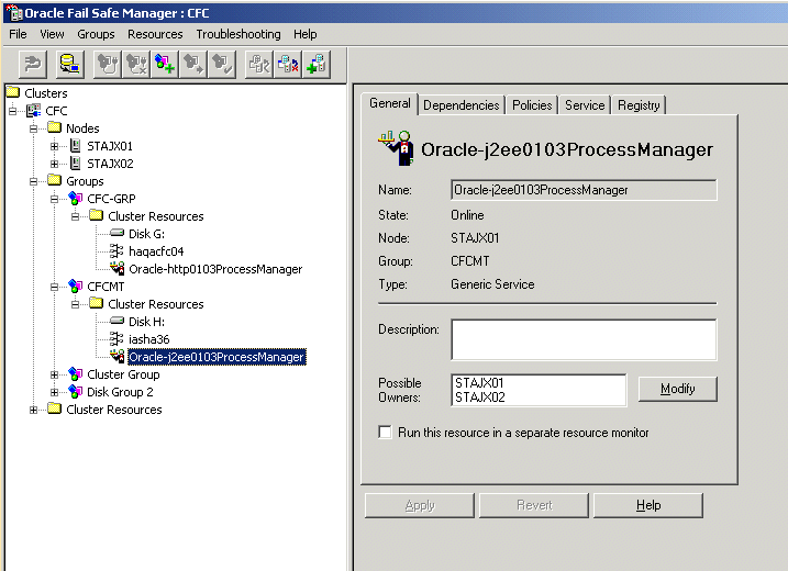

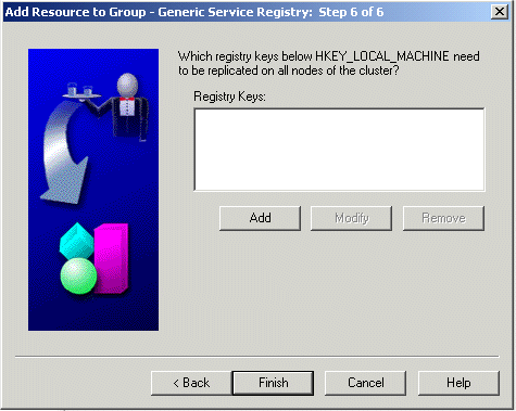

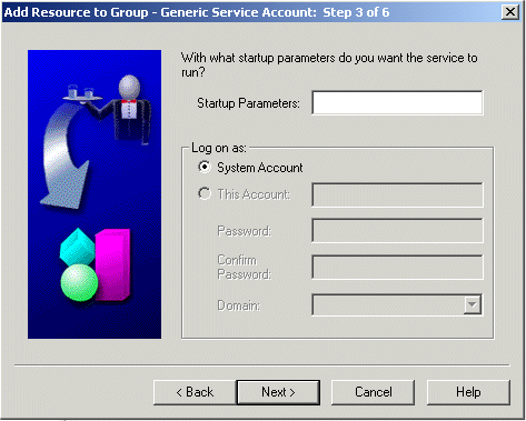

ファイルベースの永続性があるOracleAS JMSを使用する場合は、共有ディスクでOracleAS JMSキュー用のファイル・システムを作成します。クラスタ・アドミニストレータを使用して、この共有ディスクをOracle Fail Safeグループに追加します。これは、6.3.3.7項「Oracle Fail Safeのグループの作成」の手順6と7を実行して行うことができます。
Oracle Fail Safeで作成したグループにリソースとしてOPMNを追加します。詳細は、6.3.5項「インストール後の手順: OPMNの高可用性設定」を参照してください。
OPMNの高可用性設定を行うには、6.3.3.7項「Oracle Fail Safeのグループの作成」で作成したOracle Fail SafeグループにOPMNを追加します。OPMNは、Oracle
-<InstanceName>
ProcessManager
サービスに対応します。

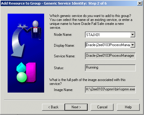

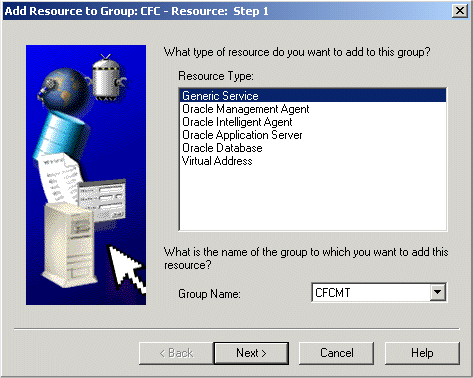

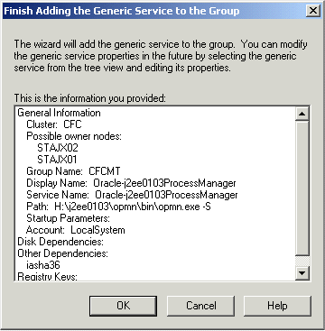

「汎用サービス」を選択して、グループが正しいことを確認し、「次へ」をクリックします。
「表示名」で「Oracle
-<InstanceName>
ProcessManager
」を選択し、「次へ」をクリックします。
OPMNの起動パラメータは存在しません。「次へ」をクリックします。

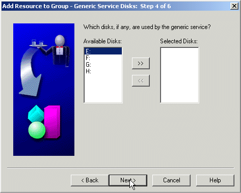

「選択済ディスク」には、何も表示されていない必要があります。「次へ」をクリックします。

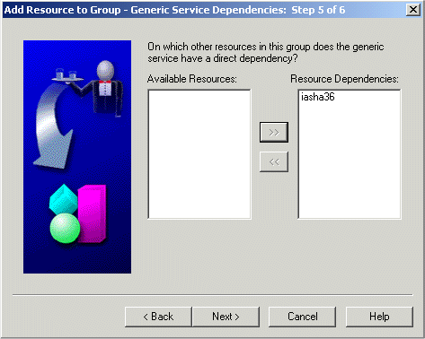

ネットワーク名を「リソースの依存性」列に移動します。「次へ」をクリックします。

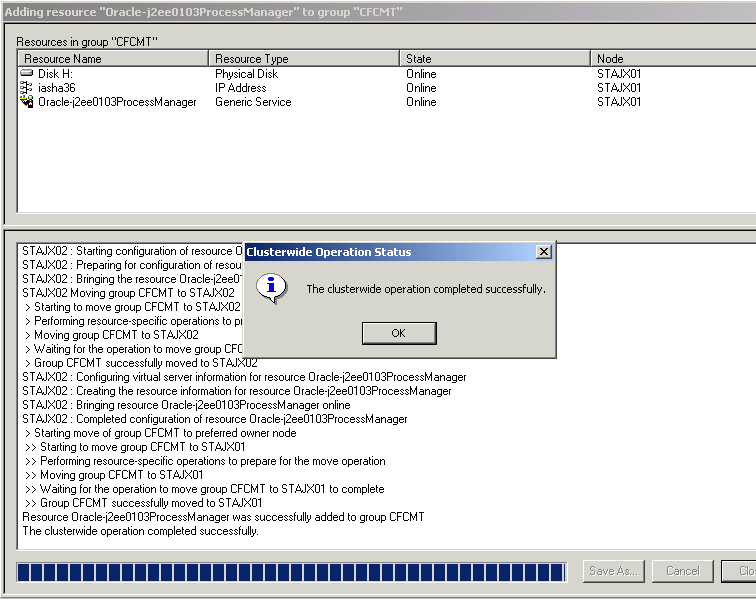

情報を確認して、「OK」をクリックします。特に、クラスタの両方のノードが、「可能所有者ノード」の下に表示されていることを確認します。
クラスタ内の両方のノードがProcess Managerサービスを実行できるように、Oracle Fail Safe ManagerによってProcess Managerサービスが構成されます。構成が完了すると、図6-26に類似した画面が表示されます。成功したことを示すダイアログ・ボックスで「OK」をクリックします。

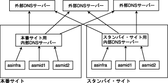

方法2: 本番サイトとスタンバイ・サイトに異なる内部DNSサーバーを設定します。この構成によって、各サイト(本番またはスタンバイ)のノードがサイト内でホスト名を解決できるようになります。内部DNSサーバーの上には、企業、つまり外部のDNSサーバーがあります。内部DNSサーバーは、信頼できないリクエストは外部DNSサーバーへ転送します。外部DNSサーバーは、内部DNSサーバーの存在を知りません。詳細は、図6-29を参照してください。
方法2の詳細
例:
prodmid1.us.oracle.com IN A 138.1.2.333 prodmid2.us.oracle.com IN A 138.1.2.444 prodinf.us.oracle.com IN A 138.1.2.111 standbymid1.us.oracle.com IN A 213.2.2.330 standbymid2.us.oracle.com IN A 213.2.2.331 standbyinf.us.oracle.com IN A 213.2.2.110
インフラストラクチャ・ノードの場合、仮想名または別名を使用します。
中間層ノードの場合、ノード名(環境変数_CLUSTER_NETWORK_NAME_
内の値)を使用します。
次の例では、新しいゾーンのドメイン名として「asha」を使用します。
asmid1.asha IN A 138.1.2.333 asmid2.asha IN A 138.1.2.444 asinfra.asha IN A 138.1.2.111
スタンバイ・サイトに対しても同じことを行います。本番サイトに使用したドメイン名を使用します。
asmid1.asha IN A 213.2.2.330 asmid1.asha IN A 213.2.2.331 asinfra.asha IN A 213.2.2.110

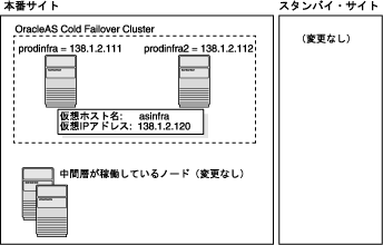

OracleAS Disaster Recoveryシステムの本番サイトでOracleAS Infrastructureを設定し、OracleAS Cold Failover Cluster構成で実行できます。この場合、1つのハードウェア・クラスタに2つのノードがあり、OracleAS Infrastructureを共有ディスクにインストールします。詳細は、10g リリース2(10.1.2)のOracle Application Serverインストレーション・ガイドで、第11章「高可用性環境へのインストール: OracleAS Cold Failover Cluster」を参照してください。
この環境でOracleAS Cold Failover Clusterを設定するには、本番サイト上のasinfra.ashaに対して(物理IPアドレスのかわりに)仮想IPアドレスを使用します。次の例では、138.1.2.120が仮想IPアドレスであると仮定します。
asmid1.asha IN A 138.1.2.333 asmid2.asha IN A 138.1.2.444 asinfra.asha IN A 138.1.2.120 仮想IPアドレス remote_infra.asha IN A 213.2.2.110
スタンバイ・サイトでは、asinfra.ashaには引き続き物理IPアドレスを使用しますが、remote_infra.ashaには仮想IPアドレスを使用します。
asmid1.asha IN A 213.2.2.330 asmid2.asha IN A 213.2.2.331 asinfra.asha IN A 213.2.2.110 物理IPアドレス remote_infra.asha IN A 138.1.2.120 仮想IPアドレス
