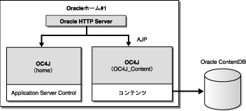

基本インストールでは、図1-1に示すように、Oracle WebCenter Framework、Oracle Content DBおよびOracle HTTP Serverが同じOracleホームにインストールされます。このトポロジには、すべてのOracle WebCenter Suiteが含まれています。これによって、アプリケーションと統合して、向上された通信、コンテンツ管理機能、カスタマイズおよび拡張検索サポートをユーザーに提供できます。
この要件は、第2章「要件」に示したものと同じです。Oracle Content DBをインストールする前にOracle Databaseをインストールする必要があることに注意してください。Oracle Databaseの要件の詳細は、2.3項「Oracle Content Databaseの要件」を参照してください。
第4章「基本インストール」で説明しているとおりに、基本インストールを実行します。

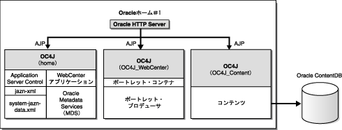

図1-5は、スタンドアロンのコンテンツ・リポジトリを作成するためにOracle Content DBを専用のOracleホームにインストールするトポロジを示しています。このトポロジは、分散型トポロジの一部として使用できます。
このトポロジをインストールするには、5.2.3項「Oracle Content Databaseのインストール」で説明しているとおりに、Oracle Content DBの拡張インストールを実行します。
インストール時は、表示されるメッセージに従います。「管理(Administration)設定」画面で、「このインスタンスでOracle Enterprise Manager 10g ASControlを起動」を選択します。

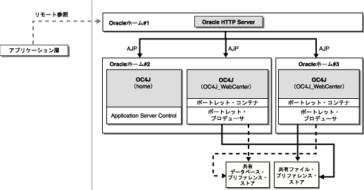

このトポロジでは、図1-6に示すように、1つのOracleホームにOracle HTTP Server、異なる2つのOracleホームにOracle WebCenter Frameworkをインストールします。3つのOracle Application Serverインスタンスのインストール時、動的ノード検出を使用してインスタンスをクラスタ化します。Oracle WebCenter Frameworkが含まれているいずれかのOracleホームでApplication Server Controlを実行します。Application Server Controlのこのインスタンスからこのトポロジ内のすべてのOracleホームを管理します。スケーラブルで可用性の高いポートレット・プロデューサ・トポロジに対応できるように、このトポロジには複数のOracle WebCenter Frameworkインストールが含まれています。
このトポロジでは、アプリケーション層の可用性が高くなります。また、Oracle HTTP Serverインスタンスおよびロード・バランサを追加してWeb層の可用性を高くすることもできます。詳細は、『Oracle Application Serverエンタープライズ・デプロイメント・ガイド』を参照してください。
このトポロジをインストールするには、次の手順を実行します。
インストール時は、表示されるメッセージに従います。「クラスタ・トポロジ構成」画面で、「このOracle HTTP ServerインスタンスをOracle Application Serverクラスタの一部として構成」を選択し、クラスタの検出アドレスを指定します。
インストール時、表示されるメッセージに従って、次の手順を実行します。
「クラスタ・トポロジ構成」画面で、「このインスタンスをOracle Application Serverクラスタ・トポロジの一部として構成」を選択し、前述の手順1で指定したクラスタ検出アドレスと同じクラスタ検出アドレスを指定します。「このOC4Jインスタンスに別のOracle HTTP Serverからアクセス」を選択します。
homeというOC4Jインスタンスは使用されません。3つ目のOracleホームのhomeインスタンスは、次の手順を実行して停止できます。

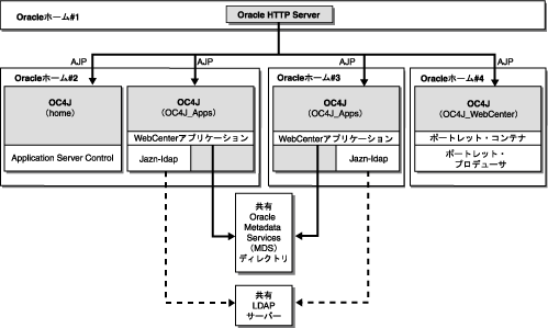

図1-7は、1つのOracleホームにOracle HTTP Server、もう1つのOracleホームにOracle WebCenter Frameworkをインストールするトポロジを示しています。Oracle WebCenter Frameworkを含むOracleホームに2つのカスタムOC4Jインスタンスも作成します。これらのカスタムOC4JインスタンスでWebCenterアプリケーションを実行します。これらのカスタムOC4Jインスタンスでは、WebCenterアプリケーションのカスタマイズ内容の格納にOracle Metadata Servicesの共有ディレクトリが使用されます。このトポロジは、最小限の本番環境を表しています。
ファイル・システム上の任意の場所を使用できます。
OC4J_Apps1という新しいOC4Jインスタンスを作成します。
oc4jadminとしてApplication Server Controlにログインします。
http://hostname:port/em
OC4J_Apps1と指定します。
新しいインスタンスが「システム・コンポーネント」リストに表示されます。
OC4J_Apps2というもう1つのOC4Jインスタンスを作成します。

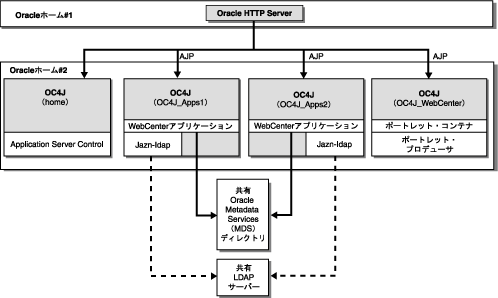

図1-8に示すトポロジを作成するには、1つのOracleホームにOracle HTTP Server、異なる3つのOracleホームにOracle WebCenter Frameworkをインストールします。Oracle WebCenter Frameworkを含む2つのOracleホームにカスタムOC4Jインスタンスも作成します。これらのカスタムOC4JインスタンスでWebCenterアプリケーションを実行します。これらのカスタムOC4Jインスタンスでは、WebCenterアプリケーションのカスタマイズ内容の格納にOracle Metadata Servicesの共有ディレクトリが使用されます。このトポロジは、本番環境に適しています。
次の条件を満たす、ファイル・システム上の任意の場所を使用できます。
ドライブ文字は両方のシステムで同一である必要があります。たとえば、システム1およびシステム2の両方が、X:¥mdsとしてその場所を参照する必要があります。一方のシステムをD:¥mds、もう一方のシステムをE:¥mdsにすることはできません。
OC4J_Appsという新しいOC4Jインスタンスを作成します。
OC4J_Appsと指定します。
OC4J_WebCenterというOC4Jインスタンスは使用されません。2つ目のOracleホームのOC4J_WebCenterインスタンスは、次の手順を実行して停止できます。

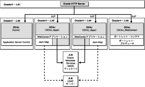

「クラスタ・トポロジ構成」画面で、「このインスタンスをOracle Application Serverクラスタ・トポロジの一部として構成」を選択し、前述の手順2で指定したクラスタ検出アドレスと同じクラスタ検出アドレスを指定します。「このOC4Jインスタンスに別のOracle HTTP Serverからアクセス」を選択します。
homeおよびOC4J_WebCenterというOC4Jインスタンスは使用されません。3つ目のOracleホームのhomeおよびOC4J_WebCenterインスタンスは、手順5を実行して停止できます。
