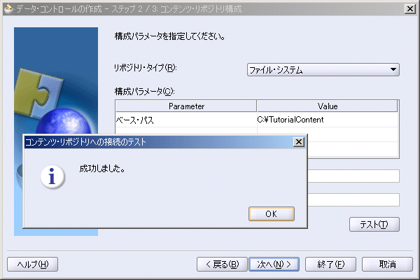

  8. 「テスト」ボタンをクリックして、接続詳細を適切に入力したかどうかを確認します。図7-2のような「成功しました。」というメッセージが表示されます。
    図7-2    ファイル・システムのデータ・コントロール - 接続のテスト
    画像の説明
  9. エラー・メッセージが表示された場合は、「OK」をクリックし、フルパスを指定するように注意して「ベース・パス」を編集します。テストが成功した場合は、「OK」をクリックしてメッセージ・ボックスを閉じます。

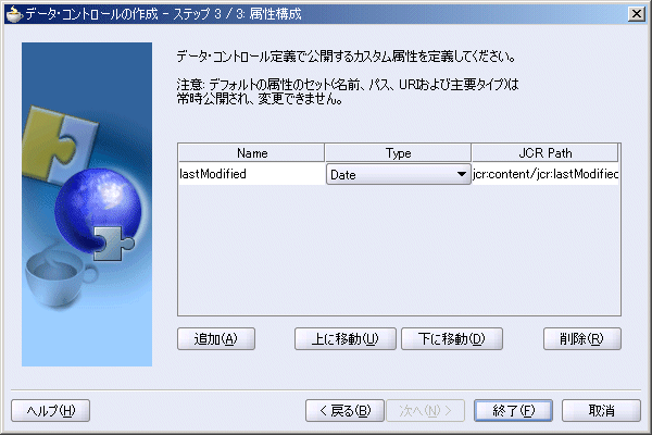

    ファイル・システムのデータ・コントロールは、複数のデフォルト属性(name、path、URI、primaryType)と、オプションで1つのカスタム属性(lastModified)を公開します(図7-3を参照)。
    図7-3    ファイル・システムのデータ・コントロール - カスタム属性構成
    画像の説明
  11. デフォルト属性セットを受け入れるには、「終了」をクリックします。

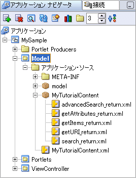

    ここで、アプリケーション・ナビゲータを見てみます。「Model」、「アプリケーション・ソース」の下に、いくつかの新しいエントリが表示されています(図7-4)。データ・コントロール、およびデータ・コントロールにより生成されるファイルの詳細は、『Oracle WebCenter Framework開発者ガイド』を参照してください。
    図7-4    ファイル・システムのデータ・コントロールMyTutorialContentのファイル
    画像の説明

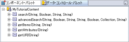

  12. データ・コントロール・パレットで新しいデータ・コントロールが使用可能になりますので、ここでそれを表示します。「表示」メニューから、「データ・コントロール・パレット」を選択します。
    「MyTutorialContent」の下に、新しいデータ・コントロールのオブジェクト、コレクション、メソッド、パラメータおよび操作の階層リストが表示されます(図7-5)。
    図7-5    データ・コントロール・パレット - MyTutorialContent
    画像の説明
    ファイル・システムのデータ・コントロール(MyTutorialContentなど)は、ファイルとフォルダの情報をアクセスおよび表示するための複数のメソッドを提供します。
    • search: データ・コントロールを介して公開されたコンテンツに対して検索を実行できるようにします。
    • advancedSearch: データ・コントロールを介して公開されたコンテンツに対して拡張検索を実行できるようにします。
    • getItems: コンテンツ・リポジトリの特定の場所に格納されているファイルおよびフォルダを返します。
    • getAttributes: 特定のファイルまたはフォルダの属性とその値のリストを返します。
    • getURI: ファイルのURIを返します。このリリースでは、URIを介したフォルダへのダイレクト・アクセスはサポートされていません。
    これらのメソッドの詳細は、『Oracle WebCenter Framework開発者ガイド』を参照してください。

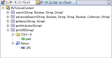

  2. データ・コントロール・パレットで、「MyTutorialContent」の「getURI(String)」ノードを開きます。
    1つのパラメータ(path)と、1つのメソッド戻り属性URIがこの場所にリストされます(図7-6)。
    図7-6    データ・コントロール・パレット - MyTutorialContent.getURI
    画像の説明

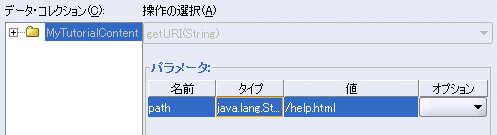

  5. C:¥TutorialContent¥help.htmlにある「ヘルプ」ページへのリンクを公開するには、/help.htmlを入力することにより、ファイルを指し示すpathパラメータを使用します。
    必ずスラッシュを含めてください(図7-8)。
    図7-8    GetURI - アクション・バインディング・エディタ
    画像の説明

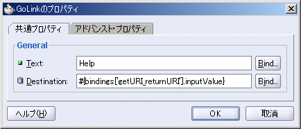

    MyContent.jspx上に、デフォルトのリンク・テキスト「goLink1」を持つ新しいgoLinkが表示されます。
  7. 構造ウィンドウで、「af:goLink - goLink1」をダブルクリックして、デフォルト・プロパティを編集します。
  8. デフォルトのリンク・テキストは「goLink1」です。このテキストをHelpという語で置き換えます(図7-9)。
    「宛先」フィールドの式(#{bindings['getURI_returnURI'].inputValue})は、「ヘルプ」ページのURIをフェッチします。
    図7-9    GoLinkプロパティ - ヘルプ・リンクの構成
    画像の説明
  9. 「OK」をクリックして、GoLinkのプロパティ・ウィンドウを閉じます。

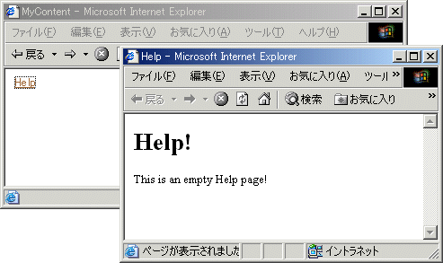

  12. 「MyContent.jspx」を右クリックし、「実行」を選択して、「ヘルプ」リンクが機能することを確認します。
    ブラウザ・ウィンドウにページが表示されるとき、新しい「ヘルプ」リンクが表示されます。リンクをクリックして、正しいファイルが表示されることを確認します。ブラウザは、図7-10のように表示されます。

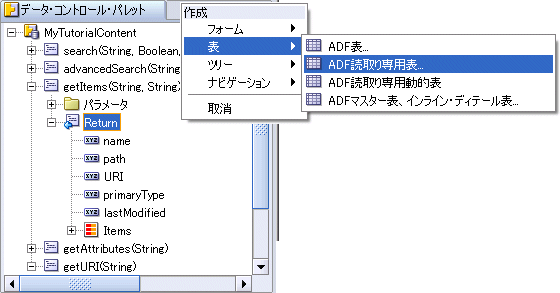

  3. まずは、このデータ・コントロールを介して使用可能なすべてのファイルとフォルダがリストされた表を作成します。これを行うには、「Return」ノードを選択してページにドラッグし、「ヘルプ」リンク(「af:goLink - Help」)の下にドロップします。
    データ・コントロール・パレットから項目をドラッグしてページにドロップすると、JDeveloperに適切なUIコンポーネントのコンテキスト・メニューが表示されます。ファイル・システムの項目は、フォーム、表、ツリーまたはナビゲーション項目として表示できます。
  4. コンテキスト・メニューから「表」を選択し、「ADF読取り専用表」を選択します(図7-13を参照)。
    図7-13    getItemsのJDeveloperコンテキスト・メニュー
    画像の説明

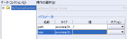

    アクション・バインディング・エディタが表示されます(図7-14)。
  5. データ・コントロールのベース・パスの下のすべての内容を表示するには、pathパラメータに/を入力します。必ず、ここには円記号ではなくスラッシュを入力してください。
  6. この時点では「タイプ」は空白のままにしておいてください。これによって、表にファイルとフォルダの両方を表示することを指定します。後で、ファイルのみを表示するように表を構成します。
    図7-14    getItems - アクション・バインディング・エディタ
    画像の説明

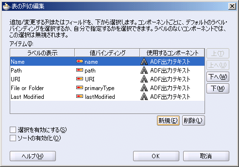

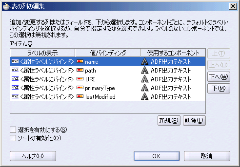

    表の列の編集ウィンドウが表示されます(図7-15)。
    図7-15    表の列の編集 - デフォルト
    画像の説明

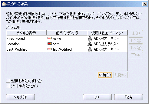

    ここで、このページで使用可能な表示オプションをいくつか示します。ファイルおよびフォルダの名前(name)に加えて、path、URI、primaryType、lastModifiedなど、他のコンテンツ属性も公開できます。デフォルトでは、すべての属性がデフォルト・ラベルとともに公開されますが、表示されるコンテンツはカスタマイズできます。詳細なニーズに応じて、属性の削除、表示ラベルの編集、および表示順序の変更を行うことができます。
    ここでは、「ラベルの表示」を、わかりやすいラベルに編集するのみにします。
  8. (「name」の隣の)「<属性ラベルにバインド>」をクリックし、Nameを入力します。
    次に、他の属性(path、URI、primaryType、lastModified)の表示ラベルを編集します。Path、URI、File or FolderおよびLast Modifiedのように、新しい表示ラベルを入力します(図7-16)。
    図7-16    表の列の編集 - 表示ラベルのカスタマイズ
    画像の説明
  9. 「OK」をクリックします。

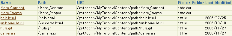

    MyContent.jspxの表が、図7-17のように表示されます。
    図7-17    フォルダ・コンテンツを公開するための読取り専用表
    画像の説明
  10. 今度は、ブラウザでページを表示します。「MyContent.jspx」を右クリックし、「実行」を選択します。
    ページがブラウザ・ウィンドウに表示されると、MyTutorialContentデータ・コントロールを介して使用可能な(たとえば、ディレクトリC:¥TutorialContentの下にある)すべてのファイルおよびフォルダのリストが表示されます(図7-18を参照)。
    図7-18    ブラウザ - 表に表示されたフォルダ・コンテンツ

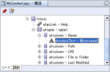

    デフォルトでは、表にファイルおよびフォルダの属性が読取り専用テキスト(af:outputText)として表示されます。次の手順では、「名前」属性をADF GoLink(af:goLink)として表示する方法を学びます。
  11. 構造ウィンドウ(図7-19を参照)で、表の最初の列(「af:column - Name」)を開くと、デフォルトの表示形式(「af:outputText - #{row.name}」)が表示されます。
    図7-19    「名前」列のデフォルト表示形式
    画像の説明

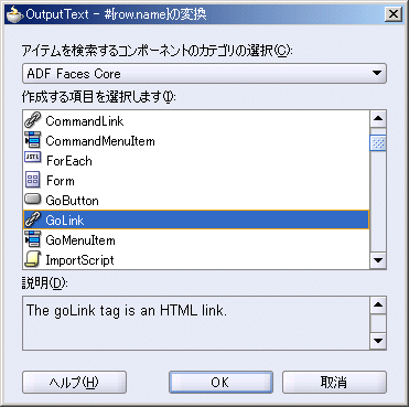

  12. 「af:outputText - #{row.name}」を右クリックし、「変換」をクリックします。
  13. プルダウン・メニューから、「ADF Faces Core」を選択します。
  14. 「GoLink」を選択します(図7-20)。
    図7-20    OutputTextをGoLinkに変換
    画像の説明
  15. 「OK」をクリックし、再度「OK」をクリックして変換を確認します。

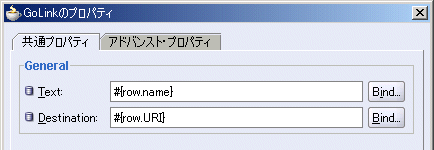

    このチュートリアルでは、ファイルおよびフォルダの名前(name)がハイパーリンクとして表示されるようにGoLinkを設定することにします。これを行うには、デフォルトのGoLinkプロパティを編集する必要があります。
  16. 構造ウィンドウで、新しい「af:goLink - goLink 1」を右クリックし、「プロパティ」をクリックしてデフォルト設定を表示します。
  17. デフォルトのリンク・テキストは、「goLink 1」です。デフォルトのかわりにファイルおよびフォルダの名前(name)を表示するには、バインディング・エディタを使用して、必要な式(#{row.name})を構築します(図7-21を参照)。
    1. 「テキスト」フィールドで、「バインド」をクリックします。
    2. 「JSPオブジェクト」を開き、「行」を開きます。
    3. 「名前」をダブルクリックして、式「#{row.name}」を選択します。
    4. 「OK」をクリックします。
  18. HTTPハイパーリンクのURIを生成するには、次のようにします。
    1. 「宛先」フィールドで、「バインド」をクリックします。
    3. 「URI」をダブルクリックして、式「#{row.URI}」を選択します。
    4. 「OK」をクリックします。
      図7-21    GoLinkプロパティ - ファイル名をハイパーリンクとして構成
      画像の説明

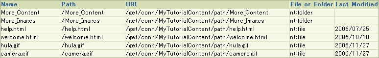

    今度は、図7-22に示すようなハイパーリンク付きのファイルおよびフォルダ名のリストが表示されます。
    図7-22    ブラウザ - ハイパーリンクとして表示されたフォルダ・コンテンツ
    画像の説明
  21. ファイル名の1つをクリックします。
    選択したファイルが、ブラウザ・ウィンドウ内に表示されます。

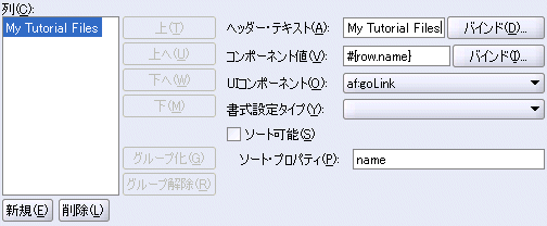

  23. JDeveloperに戻って、「名前」列のみが表示されるように表を構成します。
    1. 構造ウィンドウで、「af:table -table1」ノードを右クリックし、「プロパティ」を選択します。
    2. 「列のサマリー」タブをクリックします。「削除」ボタンを使用して、「Name」列以外をすべて削除します(図7-23)。
      図7-23    表のプロパティ - 列の編集
      画像の説明
    3. 「列の詳細」タブをクリックします。
    4. 「ヘッダー・テキスト」にMy Tutorial Filesを入力します(図7-24を参照)。
      図7-24    表のプロパティ - 列表示オプションの編集
      画像の説明
    5. 「OK」をクリックします。

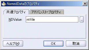

    3. 「type」をダブルクリックします。
    4. 「type」オプションは、nt:fileとnt:folderです。ファイルのみが表示されるように指定するには、「NDValue」フィールドにnt:fileを入力し、「OK」をクリックします(図7-26を参照)。
      図7-26    NDValue - ファイル表示のみの構成

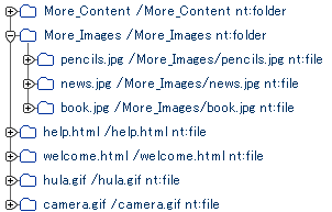

この手順では、getItemsメソッドを使用して、ファイルおよびフォルダのコンテンツを階層ツリー形式で公開します。C:¥TutorialContentにあるファイルを表示するツリー(図7-28に示すようなツリー)を作成し、ツリー内の各ファイル名には、実際のファイルへのハイパーリンクを設定します。しかしまずは、新しいデータ・コントロールを作成します。
図7-28    ツリーに公開されたファイル・システム・コンテンツ
画像の説明

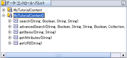

  10. データ・コントロール・パレットで新しいデータ・コントロールが使用可能になりますので、ここでそれを表示します。「表示」メニューから、「データ・コントロール・パレット」を選択します(図7-29)。
    図7-29    データ・コントロール・パレット - MyTutorialContent2
    画像の説明
    今度は、このデータ・コントロールを介して使用可能なコンテンツを階層ツリー形式で公開します。

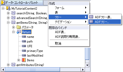

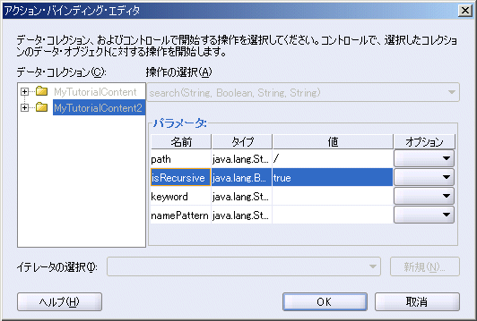

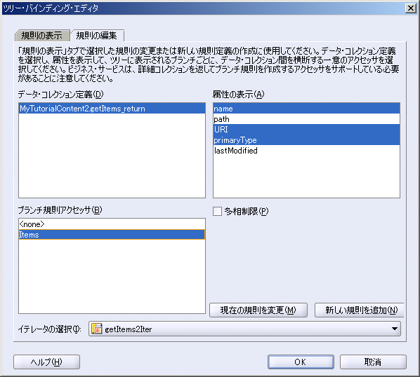

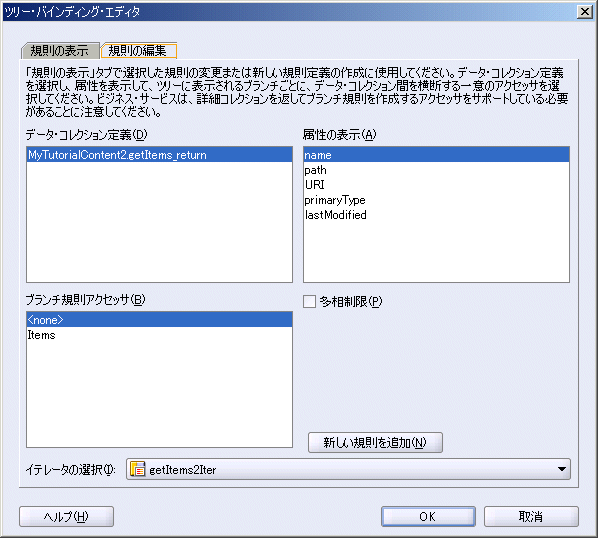

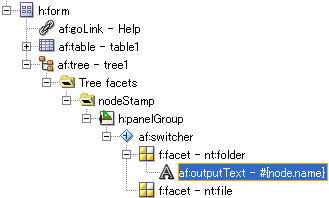

  13. 「Return」ノードを選択してページにドラッグし、表(「af:Table - table1」)の下にドロップします。
  14. コンテキスト・メニューから、「作成」、「ツリー」、「ADFツリー」の順に選択します
    (図7-31を参照)。
    図7-31    getItemsのJDeveloperコンテキスト・メニュー
    画像の説明
    アクション・バインディング・エディタが表示されます。
  15. ベース・パス(C:¥TutorialContent)の下の内容をすべて表示するツリーを作成するには、pathパラメータに/を入力します(図7-32を参照)。必ず、円記号ではなくスラッシュを入力してください。
    ツリーにファイルとフォルダの両方を含める必要があるため、「type」は空白にしておきます。
    図7-32    アクション・バインディング・エディタ
    画像の説明
  16. 「OK」をクリックします。
    ツリー・バインディング・エディタが表示されます(図7-33)。このページについて簡単に説明します。
    図7-33    バインディング・エディタ - デフォルトの「規則の編集」タブ
    画像の説明
    ルールは、ツリー・データ・コントロールが階層データをフェッチおよび表示する方法を定義します。デフォルトのルール設定(図7-33)では、getItemsがツリーのルートであること、ツリー・ノード(ブランチ)にname属性のみが表示されること、およびツリー・ノードには子が表示されない(「ブランチ規則アクセッサ」は<none>)ことが示されています。
    次のいくつかの手順で、これらのデフォルト設定を編集します。また、各ノードの下に階層形式でファイルおよびフォルダを公開してファイル名にハイパーリンクを設定できるようにするルールを定義します。
  17. 「属性の表示」リストで、属性のname、URIおよびprimaryTypeを複数選択します(図7-34を参照)。
    name属性を使用して、ファイルおよびフォルダの名前をツリーに表示します。また、URI属性とprimaryType属性を使用して、ファイル・コンテンツへのハイパーリンクを構築します。その他の属性(pathやlastModified)はこのチュートリアルでは使用しないため、ここで選択する必要はありません。
    図7-34    バインディング・エディタ - ルール選択
    画像の説明
  18. 「ブランチ規則アクセッサ」で、「Items」を選択します。
    これによって、ツリー・ノードには存在するすべての子が階層形式で表示されます。
  19. 「新しい規則を追加」をクリックします。
    図7-35に示すようなメッセージが表示されます。
    図7-35    新しいルールの確認ダイアログ
    画像の説明

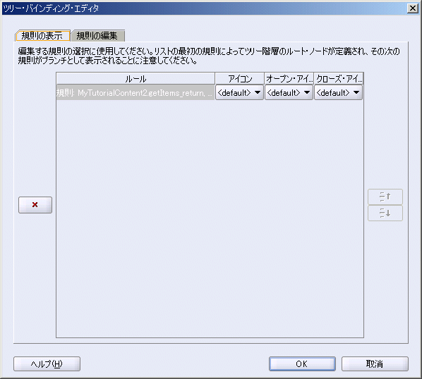

  20. 「OK」をクリックしてメッセージ・ボックスを閉じ、「規則の表示」タブを表示します(図7-36)。
    図7-36    ツリー・バインディング・エディタ - 「規則の表示」タブ
    画像の説明

    ページがブラウザ・ウィンドウに表示されると、MyTutorialContent2データ・コントロールを介して使用可能な(たとえばディレクトリC:¥TutorialContentの下にある)ファイルおよびフォルダのリストが表示されます。「More_Images」ノードを開き、このサブディレクトリ内のアクセス・コンテンツを確認します(図7-38)。
    図7-38    ツリーに表示されたフォルダ・コンテンツ
    画像の説明

    3. 「af:switcher」を右クリックし、「プロパティ」をクリックします。
    4. 「FacetName」に#{node.primaryType}という式を入力します。
    5. 「アドバンスト・プロパティ」タブをクリックします。
    6. 「DefaultFacet」にnt:fileを入力し、「OK」をクリックします。

  31. フォルダ名に追加の書式設定は必要ありません。デフォルトの表示形式af:outputText -#{node.name}を再利用して、フォルダ名をプレーン・テキストで表示します。
    1. 構造ウィンドウで、「af:outputText - #{node.name}」を選択します。
    2. 「af:outputText」コンポーネントを「f:facet - nt:folder」の上にドラッグ・アンド・ドロップします(図7-43)。
      図7-43    nt:folderファセットをoutputTextとして表示
      画像の説明

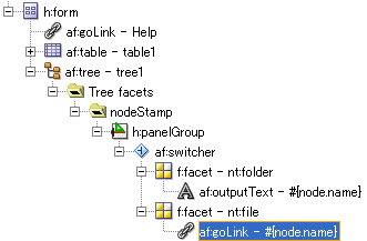

  32. af:goLinkコンポーネントを使用して、ファイル名をハイパーリンクとして表示します。
    1. 「f:facet - nt:file」を右クリックし、「f:facet - nt:fileの中に挿入」、「ADF Faces Core」の順に選択します。
    2. 「GoLink」を選択し、「OK」をクリックします。
    3. 「af:goLink - goLink 1」を右クリックし、「プロパティ」をクリックします。
    4. リンクの「テキスト」に、#{node.name}という式を入力します。
    5. リンクの「宛先」に、#{node.URI}という式を入力します。
    6. 「OK」をクリックします。
    構造ウィンドウを使用して、af:switcherの構成を確認します。図7-44のように表示されます。
    図7-44    構成済ファセットを表示するSwitcher
    画像の説明

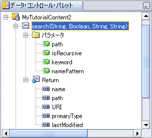

  1. データ・コントロール・パレットで、「MyTutorialContent2」の下の「検索」ノードを開きます(図7-47)。
    図7-47    MyTutorialContent2.Search
    画像の説明

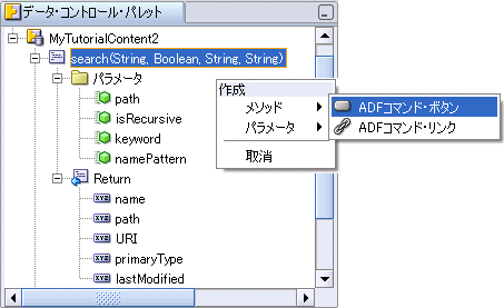

  2. 「検索」ノードを選択して構造ウィンドウにドラッグし、ツリー(「af:Tree - tree1」)の下にドロップします。
  3. コンテキスト・メニューから、「メソッドの作成」、「ADFコマンド・ボタン」の順に選択します(図7-48を参照)。
    図7-48    searchメソッドのJDeveloperコンテキスト・メニュー
    画像の説明
    これで、アクション・バインディング・エディタが表示されます。
  4. ベース・パス(たとえば、C:¥TutorialContentなど)の下の内容をすべて検索するため、pathパラメータに/を入力します。必ず、円記号ではなくスラッシュを入力してください(図7-49)。
    図7-49    searchメソッドのアクション・バインディング・エディタ
    画像の説明
  5. path属性を介して指定した位置より下のすべてのサブディレクトリにまで、自動的に検索範囲を拡張するには、「isRecursive」パラメータにtrueを入力します(図7-49)。
    この検索に対して検索語やファイル名基準を事前定義するわけではないので、「keyword」フィールドと「namePattern」フィールドは空白のままにしておきます。そのかわりに、ユーザーが検索を制御できるように、検索フォーム上にこの両方のパラメータの入力フィールドを設定します。
  6. 「OK」をクリックします。

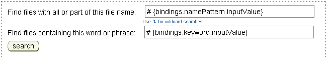

  7. ユーザーがファイル名で検索できるようにするには、namePatternパラメータを追加します。
    1. データ・コントロール・パレットで、「パラメータ」ノードを開き、「namePattern」を選択します。
    2. 「namePattern」パラメータを「検索」ボタンの上にドラッグ・アンド・ドロップします。
    3. 「作成」メニューから、「テキスト」、「ラベル付ADF入力テキスト」の順に選択します。
    4. 構造ウィンドウで、「af:inputText #{bindings.namePattern...」をダブルクリックし、適切なラベル(たとえば、Find files with all or part of this file name:)を入力します。
    5. 「ヒント」に、Use % for wildcard searchesを入力します。
    6. 「OK」をクリックします。
  8. ユーザーがファイル・コンテンツ内の句やキーワードを検索できるようにするには、ページにkeywordパラメータを追加します。
    1. データ・コントロール・パレットで、「パラメータ」ノードを開き、「keyword」を選択します。
    2. 「keyword」パラメータを「検索」ボタンの上にドラッグ・アンド・ドロップします。
    4. 構造ウィンドウで、「af:inputText #{bindings.keyword...」をダブルクリックし、適切なラベル(たとえば、Find files containing this word or phrase:)を入力します。
    5. 「OK」をクリックします。
    ページは、図7-50のように表示されます。
    図7-50    2つの入力パラメータを持つ検索フォーム

  9. 今度は、検索結果用の表を追加します。
    1. データ・コントロール・パレットで、Searchメソッドの下の「RETURN」ノードを選択します。
    2. メソッド「RETURN」をドラッグして、「検索」ボタンの下にドロップします。
    3. 「作成」メニューから、「表」、「ADF読取り専用表」の順に選択します。
    4. 「表の列の編集」ダイアログを使用して、デフォルトの表示設定を編集します。まず、「URI」列と「primaryType」列を削除します。
    5. 次に、「name」列、「path」列および「lastModifed」列の表示ラベルを編集します。たとえば、Files Found、LocationおよびLast Modifiedというラベルを入力します(図7-51を参照)。
      図7-51    検索結果表の表示ラベルの編集
      画像の説明
    6. 「OK」をクリックします。

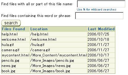

    図7-52に示すような検索フォームが表示されます。
    図7-52    データ・コントロールMyTutorialContent2に基づいた検索フォーム
    画像の説明
  13. フォームの最初のフィールドは、namePatternパラメータを公開します。ファイル名基準を入力し、「検索」ボタンをクリックし、検索結果表に表示される内容を調べます。指定した名前パターンに一致するファイルのみが表示されます。
    次の検索を試行してください。
    • ファイル拡張子が.htmlのファイルを検索するには、%htmlを入力します。3つのファイルがこのパターンに一致します。
    • helpという語を含むファイル名を検索するには、%help%を入力します。help.htmlのみが一致します。
  14. フォームの2つ目のフィールドは、keywordパラメータを公開します。このパラメータによって、ファイル内のコンテンツを検索できます。語または句を入力し、「検索」ボタンをクリックし、検索結果表に表示される内容を調べます。指定した語を含むファイルのみが表示されます。
    前述のフィールドから%help%を削除し、次のキーワード検索を試行します。
    • WebCenterという語を含むファイルを検索するには、WebCenterを入力します。2つのファイルが表示されます。
    • WebCenterおよびtutorialという語を含むファイルを検索するには、WebCenter AND tutorialを入力します。この両方の語が含まれるのは、1つのファイルのみです。
