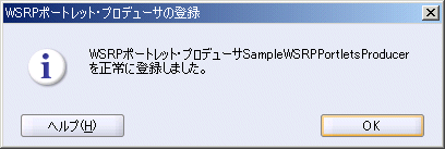

  8. 「登録の詳細」ページで、デフォルトのタイムアウト値の30秒を受け入れ、「終了」をクリックします。このチュートリアルでは、詳細オプションを設定する必要はありません。
    次のメッセージが表示されます(図6-2)。
    図6-2    WSRPポートレット・プロデューサ登録の正常完了
    画像の説明
  9. 「OK」をクリックして、メッセージ・ボックスを閉じます。

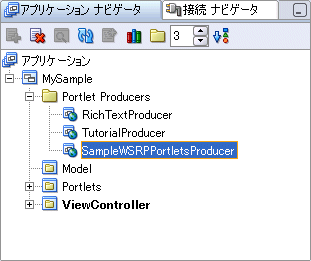

    アプリケーション・ナビゲータで、「Portlet Producers」セクションの下に、新しいプロデューサが表示されます(図6-3)。
    図6-3    正常に登録されたサンプルWSRPポートレットのプロデューサ
    画像の説明

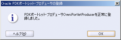

    次のメッセージが表示されます(図6-4)。
    図6-4    Oracle PDKポートレット・プロデューサ登録の正常完了
    画像の説明
  17. 「OK」をクリックして、メッセージ・ボックスを閉じます。

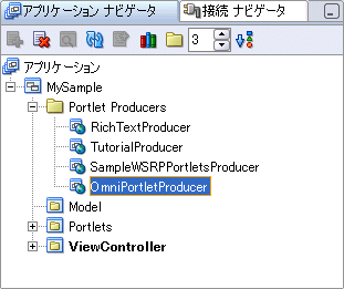

    アプリケーション・ナビゲータで、「Portlet Producers」セクションの下に、両方のプロデューサが表示されます(図6-5)。
    図6-5    正常に登録されたOmniPortletのプロデューサ
    画像の説明
  18. コンポーネント・パレットを再度開き、ドロップダウン・リストをクリックして、「OmniPortletProducer」が表示されていることを確認します。このリストから「OmniPortletProducer」を選択します。
    複数のポートレットが選択可能になっています。その中にOmniPortletがあります。このレッスンでは、このポートレットを使用します。

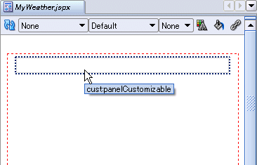

    3. 「PanelCustomizable」を選択し、構造ウィンドウ内の「h:form」タグの上にドラッグします。
      ページの一番上に、panelCustomizableコンポーネントが表示されます(図6-8)。
      図6-8    MyWeather.jspx - PanelCustomizableコンポーネント
      画像の説明

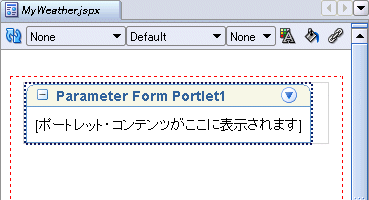

  3. いよいよ、Parameter Formポートレットを配置します。コンポーネント・パレットから、「SampleWSRPPortletsProducer」を選択します。
  4. 「Parameter Formポートレット」を選択し、構造ウィンドウ内の「cust:panelCustomizable」コンポーネントの上にドラッグ・アンド・ドロップします。
    ビジュアル・エディタは、図6-9のように表示されます。
    図6-9    MyWeather.jspx - panelCustomizable内のParameter Formポートレット
    画像の説明

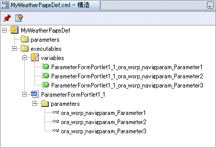

    ページを実行する前に、基礎となるページ定義を調べて、このようなビルトイン・パラメータを備えたポートレットにJDeveloperがどのように応答するかを確認します。
    アプリケーション・ナビゲータで、「MyWeather.jspx」を右クリックし、「ページ定義に移動」を選択します。ページ定義がまだ存在していない場合は、「はい」をクリックします。
    構造ウィンドウ(図6-10)には、Parameter Formの各ポートレット・パラメータに対して1つずつエントリが表示されます(ora_wsrp_navigparam_Parameter1、ora_wsrp_navigparam_Parameter2およびora_wsrp_navigparam_Parameter3)。また、3つのページ変数エントリと、それに対応する名前および接頭辞<portletname_n_>も表示されます(この場合はParameterFormPortlet1_1_)。
    図6-10    MyWeatherPageDef.xml - Parameter Formポートレット・パラメータ
    画像の説明

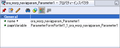

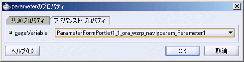

    ポートレットをページ上にドロップすると、JDeveloperによって、ポートレットがパブリック・ポートレット・パラメータを持つかどうかが確認され、持つ場合は、対応する数のページ変数が自動的に追加されてポートレット・パラメータにマップされます。
    プロパティ・インスペクタを使用して、マッピングの1つを調べます。たとえば、ora_wsrp_navigparam_Parameter1が、ParameterFormPortlet1_1_ora_wsrp_navigparam_Parameter1という名前のページ変数にマップされています(図6-11)。
    図6-11    プロパティ・インスペクタ - ページ変数にマップされたポートレット・パラメータ
    画像の説明

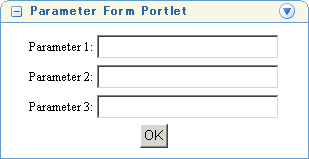

    ブラウザに、デフォルトのParameter Formポートレットが表示されます(図6-12)。
    図6-12    デフォルトのParameter Formポートレット
    画像の説明
    ポートレットの最初のバージョンではデフォルト・テキストが表示されることがわかります。次の手順では、ユーザーにUS ZIPコードの入力を促すようにポートレットをカスタマイズします。このレッスンの目的は、(ZIPコードなどの)パラメータ値を受け入れて別のポートレットに渡すようにこのポートレットを設定することなので、忘れないでください。

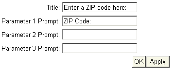

  1. ブラウザでポートレットを表示し、ポートレット・ヘッダーのアクション・アイコンをクリックします。
  2. メニュー・オプション「カスタマイズ」をクリックします。
  3. 「タイトル」をEnter a ZIP code here:に変更します。
  4. 「パラメータ1のプロンプト」にはZIP Code:を入力します。
  5. 2つ目と3つ目のパラメータは必要ないので、非表示にしてかまいません。これを行うには、空白を残さないように注意して、デフォルトのプロンプト・テキストを削除します。
    「カスタマイズ」オプションは、図6-13のように表示されます。
    図6-13    Parameter Formポートレットのカスタマイズ・オプション

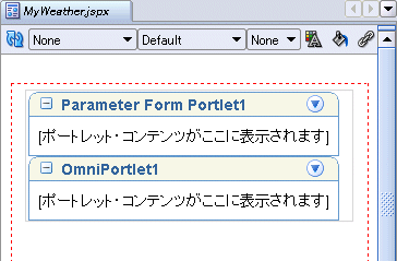

    ビジュアル・エディタは、図6-15のように表示されます。
    図6-15    MyWeather.jspx - PanelCustomizableに追加されたOmniPortlet
    画像の説明

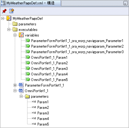

  5. ここで、基礎となるページ定義をもう一度見てみます。アプリケーション・ナビゲータで、「MyWeather.jspx」を右クリックし、「ページ定義に移動」を選択します。
    構造ウィンドウ(図6-17)に、OmniPortletの新しいエントリが表示されます。このポートレットには5つのポートレット・パラメータ(Param1〜Param5)があります。これらもすでに、ページ変数(OmniPortlet1_1_Param1〜OmniPortlet1_1_Param5)に自動的にマップされています。
    図6-17    MyWeatherPageDef.xml - OmniPortletポートレット・パラメータ
    画像の説明
    「手順6: 両ポートレットの構成」で、これらのポートレット・パラメータを使用してポートレット間通信を構成します。しかしまずは、OmniPortletポートレットの外観を確認します。

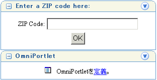

    ブラウザで、Parameter Formポートレットの下にOmniPortletが表示されます(図6-18)。
    図6-18    デフォルト(空白)のOmniPortlet
    画像の説明
    ポートレットの初期バージョンは空白であることがわかります。次の手順では、OmniPortletを使用して、Webサービスに基づいた気象ポートレットを構築します。

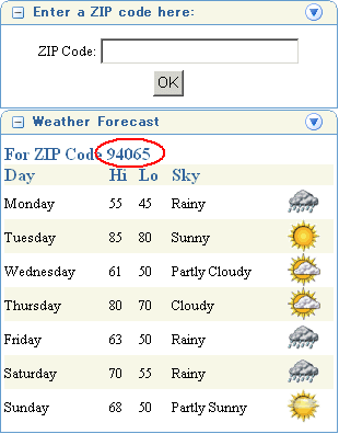

  11. 「終了」をクリックして、レッドウッド市の気象情報を表示します。ブラウザに、両方のポートレットが表示されます(図6-19)。
    図6-19    気象Webサービスを表示するOmniPortlet
    画像の説明
Omniportletでは、ZIPコードが94065であるカリフォルニア州レッドウッド市の気象予報が表示されます。このデータを提供するWebサービスは、有効なUI ZIPコードが渡されれば、他の地域の気象情報を返すこともできます。次の手順では、この2つのポートレットをリンクし、最初のポートレット(Parameter Formポートレット)にOmniPortletのコンテンツを制御させる方法を学びます。

    次の手順では、この2つのパラメータを同じページ変数にマップします。その際に、2つのポートレット間のパラメータの受渡しを促進します。現時点でora_wsrp_navigparam_Parameter1はページ変数ParameterFormPortlet1_1_ora_wsrp_navigparam_Parameter1にマップされているので、今度はParam1もこのページ変数にマップします。
  3. 構造ウィンドウを使用して、OmniPortletとParameter Formポートレットをリンクします。
    1. 「Param1」を右クリックし、「プロパティ」を選択します。
      「Param1」は、「MyWeatherPageDef¥executables¥OmniPortlet1_1¥parameters」の下にあります。
    2. 「アドバンスト・プロパティ」をクリックします。
    3. 「pageVariable」ドロップダウン・リストから、「ParameterFormPortlet1_1_ora_wsrp_navigparam_Parameter1」を選択します(図6-20)。
      図6-20    Parameter Formポートレットと同じページ変数にマップされたOmniPortlet Param1
      画像の説明
    4. 「OK」をクリックします。
  4. JDeveloperのツールバーで、「すべて保存」をクリックします。

    コンパイル・エラーがなければ、ページが新しいブラウザ・ウィンドウ内に開き、レッドウッド市地域(ZIPコード94065)の気象予報が表示されます。

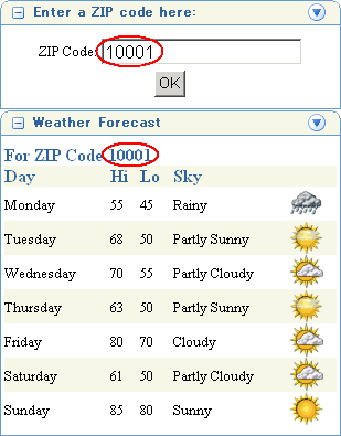

  3. 「ZIP Code」フィールドに10001を入力します。
    これはニューヨークのZIPコードです。
  4. 「OK」をクリックします。
    気象予報ポートレットが変更され、(図6-21のような)ニューヨークの気象情報が表示されます。
    図6-21    ニューヨークの気象を表示するポートレット
    画像の説明
おめでとうございます。これで、このレッスンは終わりです。2つのポートレットが互いに通信できるようになりました。
