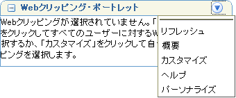

  1. Webクリッピング・ポートレットのヘッダーで「アクション」アイコンをクリックし、次のいずれかを選択します。
    • カスタマイズ: すべてのユーザーが使用できるWebページを選択します。
    • パーソナライズ: エンド・ユーザーがWebクリッピング・ポートレットにあるコンテンツの独自のビューをパーソナライズできるようにします。

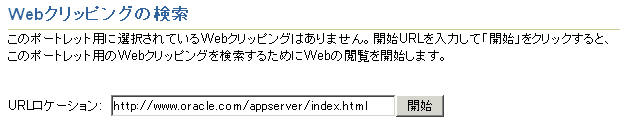

  2. 図17-2に示すように、「URLロケーション」フィールドに、クリップするコンテンツにリンクするWebページの開始の位置を入力します。
  3. 「開始」をクリックします。

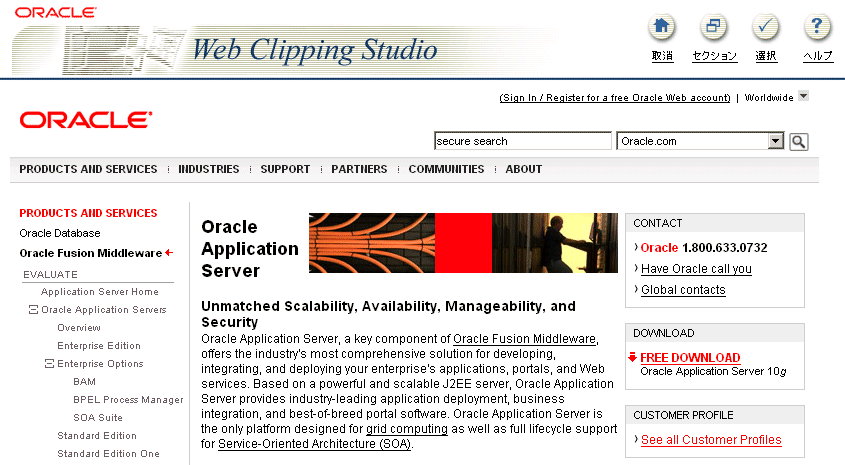

    図17-3に示すように、Webクリッピング・スタジオに、指定したページが表示されます。
    図17-3 Webクリッピング用のコンテンツを含むページのブラウズ
    図17-3の説明が続きます
    「図17-3 Webクリッピング用のコンテンツを含むページのブラウズ」の説明

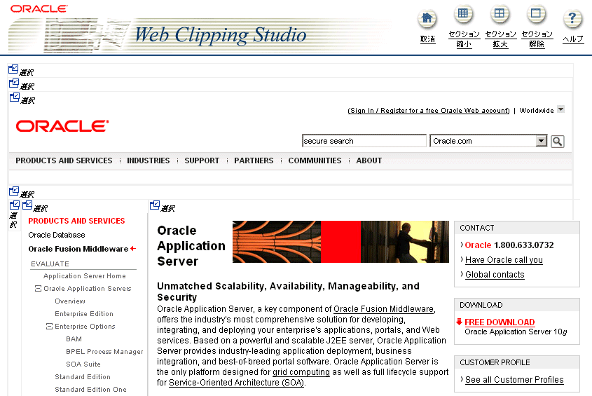

  5. クリップするコンテンツを含むページを表示した後は、Webクリッピング・スタジオのバナーで、図17-4に示すように、「セクション」をクリックします。
    図17-4 ターゲットのWebページのセクション化
    図17-4の説明が続きます
    「図17-4 ターゲットのWebページのセクション化」の説明

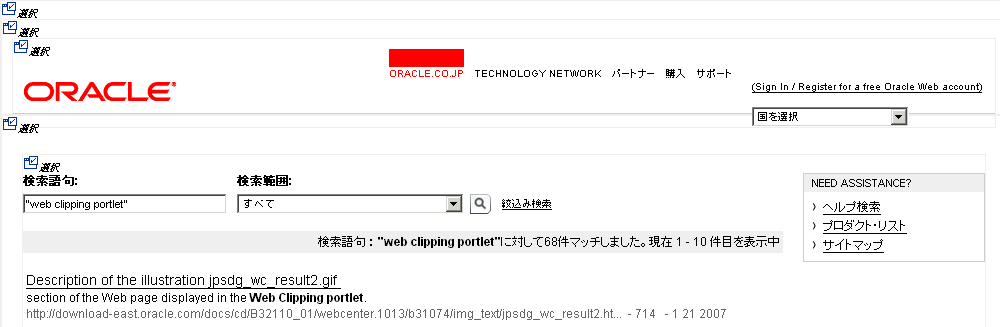

    図17-5に示すように、セクション化によって、ターゲットのWebページがクリップ可能な複数のセクションに分割されます。「セクション」をクリックした後は、表示されたページのリンクがブラウズできなくなります。ナビゲーションを続行する場合は、Webクリッピング・スタジオのバナーで「セクション解除」をクリックします。
    図17-5 セクション化されたターゲットのWebページ
    図17-5の説明が続きます
    「図17-5 セクション化されたターゲットのWebページ」の説明
  6. クリップするWebコンテンツのセクションの左上にある「選択」をクリックします。
    クリッピングとして一度に選択できるセクションは、1つのみです。

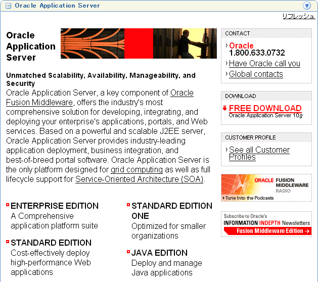

    図17-6は、Webクリッピング・ポートレットに追加されたコンテンツを示しています。
    図17-6 クリップされて、WebCenterアプリケーション・ページのWebクリッピング・ポートレットに追加されたコンテンツ
    図17-6の説明が続きます
    「図17-6 クリップされて、WebCenterアプリケーション・ページのWebクリッピング・ポートレットに追加されたコンテンツ」の説明

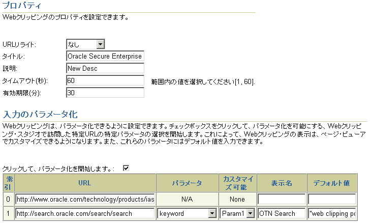

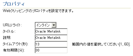

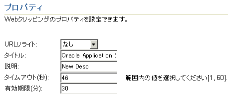

  1. Webクリッピング・ポートレットのヘッダーで「アクション」アイコンをクリックし、「カスタマイズ」を選択します。図17-7に示すように、Webクリッピング・スタジオに、「プロパティ」セクションのある「Webクリッピングの検索」ページが表示されます。
    図17-7 「Webクリッピングの検索」ページの「プロパティ」セクション
    図17-7の説明が続きます
    「図17-7 「Webクリッピングの検索」ページの「プロパティ」セクション」の説明
  2. リンク・ターゲットをポートレット内に表示する場合は、「プロパティ」セクションの「URLリライト」リストから「インライン」を選択し、ブラウザでリンク・ターゲットに現在のPortalページを差し替える場合は、「なし」を選択します。
    注意:
    外部アプリケーションと統合した場合、またはクリップ対象のサイトにログインしている場合、URLリライトに「インライン」を選択すると、セッションはブラウズの間クリップ対象のサイトに維持されています。
  3. 「タイトル」フィールドに、ポートレット・バナーに表示するタイトルを入力します。
  4. 「説明」フィールドに、ポートレットの説明を入力します。
  5. 「タイムアウト(秒)」フィールドに、Webクリッピング・プロデューサが、コンテンツをクリップしたWebページへの接続を試みる時間(秒)を入力します。
  6. 「有効期限(分)」フィールドに、キャッシュされたコンテンツの期限(分)を入力します。指定した時間内に発生したポートレット・コンテンツへのリクエストは、キャッシュによって処理されます。
    キャッシュの期限が切れた後、ポートレット・コンテンツへのリクエストは、ポートレットのWebクリッピング・データソースからコンテンツを取得して処理されます。キャッシュも、このコンテンツでリフレッシュされます。
  7. Webクリッピング・ポートレット用のコンテンツをクリップしているときに、フォームに情報を入力した場合は、「入力のパラメータ化」セクションを使用できます。「クリックして、パラメータ化を開始します。」チェック・ボックスを選択し、Webクリッピング・ポートレットのコンテンツに関連付けられたパラメータをカスタマイズします。次の手順を実行します。
    1. 「パラメータ」リストから、カスタマイズするパラメータを選択します。
    2. ポートレットをパーソナライズするときに、パラメータに独自の値を指定することをエンド・ユーザーに対して許可する場合は、「パーソナライズ可能」リストから、そのパラメータを選択します。許可しない場合は、「なし」を選択します。
    3. 「表示名」フィールドに、パラメータに表示する名前を入力します。
    4. 「デフォルト値」フィールドに、パラメータにデフォルトで使用する値を入力します。
    パーソナライズ・パラメータの例は、17.4.2項「Webクリッピング・ポートレットのパーソナライズ」を参照してください。

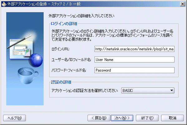

    7. ウィザードのステップ2で、次の詳細を入力します。
      • 「ログインURL」には、アプリケーションにログインするためのURL(たとえば、http://metalink.oracle.com/metalink/plsql/sit_main.showSitemap?p_showTitle=0)を入力します。URLを特定するには、ブラウザで目的のアプリケーションにナビゲートし、そのURLを書き留めておきます。
        フォーム・ベースのアプリケーションの場合は、外部アプリケーションのログイン・ページのソースを表示し、ログインでアクセスするURLを書き留めておきます。
      • 「ユーザー名/IDフィールド名」には、外部アプリケーションでユーザー名に使用されるフィールド名を入力します。このフィールド名は、目的のページのソースの表示によって変わります。認証方式としてBasic認証を使用する場合は、このフィールドに入力する必要はありません。MetaLinkの場合は、このフィールドには何も入力する必要がありません。
      • 「パスワード・フィールド名」には、外部アプリケーションでパスワードに使用されるフィールド名を入力します。このフィールド名は、目的のページのソースの表示によって変わります。認証方式としてBasic認証を使用する場合は、このフィールドに入力する必要はありません。MetaLinkの場合は、このフィールドには何も入力する必要がありません。
      • 認証方式として「Basic」を選択します。
        図17-8は、外部アプリケーションの登録ウィザードのステップ2を示しています。

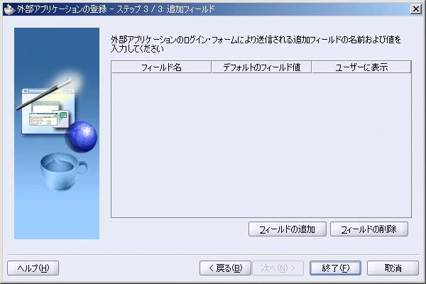

    8. ウィザードのステップ3で、外部アプリケーションのログイン・フォームとともに送信される任意の追加フィールドの名前および値を入力できます。リダイレクションURLを示すフィールド名を指定するには、「フィールド名」にredirectFieldNameと入力します。この例では、さらに他のフィールドに入力する必要はありません。図17-9は、外部アプリケーションの登録ウィザードのステップ3を示しています。
      図17-9 リダイレクションの指定
      図17-9の説明が続きます
      「図17-9 リダイレクションの指定」の説明
    9. 「終了」をクリックします。

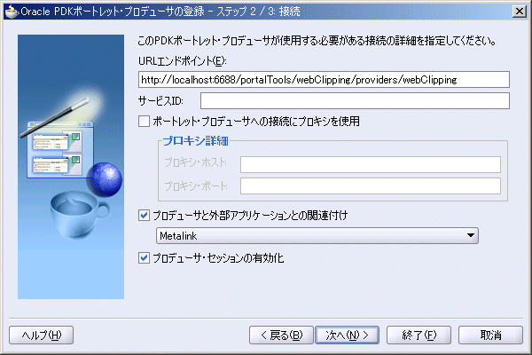

    6. ウィザードのステップ2で、次の操作を行います。
      • Webクリッピング・プロデューサのURLを次の書式で指定します。
        http://host:port/portalTools/webClipping/providers/webClipping
        host:portは、プロデューサがあるホストおよびポートを指しています。
      • アプリケーションからWebプロデューサに接続するためにプロキシ・サーバーを使用する場合、プロキシの詳細を入力します。
      • 「プロデューサと外部アプリケーションとの関連付け」オプションをクリックし、値のリストから以前に作成した「MetaLink」を選択します。「プロデューサ・セッションの有効化」オプションもこのステップで選択します。
        図17-10は、Oracle PDKポートレット・プロデューサの登録ウィザードのステップ2を示しています。
        図17-10 Webクリッピング・プロデューサに対する外部アプリケーションの指定
        図17-10の説明が続きます
        「図17-10 Webクリッピング・プロデューサに対する外部アプリケーションの指定」の説明

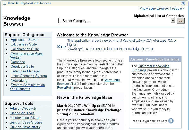

    4. クリップするコンテンツを含むページをブラウズします。クリップするコンテンツを含むページを表示してから、Webクリッピング・スタジオのバナーの「セクション」をクリックします。図17-11に、Webクリッピング・スタジオに表示される外部アプリケーションを示します。
      図17-11 Webクリッピング・スタジオの外部アプリケーション
      図17-11の説明が続きます
      「図17-11 Webクリッピング・スタジオの外部アプリケーション」の説明

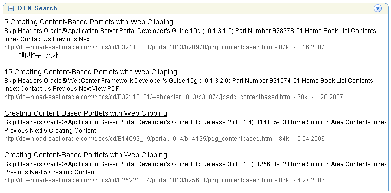

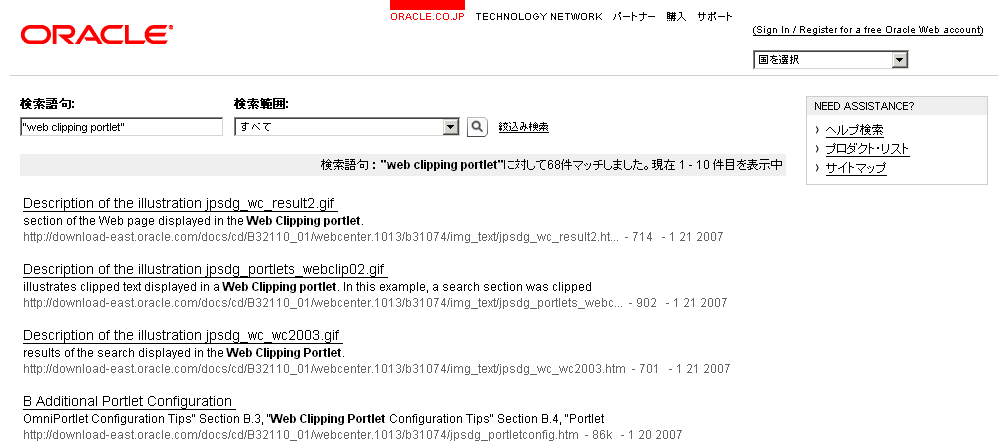

  3. ページ上部にある「検索」フィールドに検索文字列を入力します。この例では、"web clipping portlet"(引用符も含む)と入力して、「検索」アイコンをクリックします。
    検索結果は、図17-14に示すように、Webクリッピング・スタジオに表示されます。
    図17-14 OTNについての情報の検索
    図17-14の説明が続きます
    「図17-14 OTNについての情報の検索」の説明

  5. 検索結果の左上隅にある「選択」をクリックします。
    検索結果のセクションのプレビューが表示されます。
    セクションには、空白のみを含み、データを含まないものがあります。たとえば、Webページにテキストもイメージも含まないHTML <DIV>タグが含まれている場合があります。データを含まないセクションで「選択」をクリックすると、Webクリッピングにプレビューが表示されますが、プレビューは正確に空白のみを表示します。この場合、プレビュー・ページで「選択解除」をクリックしてセクション化されたページに戻ります。次に、データを含むセクションを選択します。
  6. 「選択」をクリックして、検索結果のセクションが、クリップするセクションであることを確認します。
  7. 「Webクリッピングの検索」ページで「OK」をクリックすると、使用するページのWebクリッピング・ポートレットに、選択されたWebクリッピングが表示されます。図17-16に、ページに表示されたWebクリッピングを示します。
図17-16 選択されてWebクリッピング・ポートレットに表示されたWebクリッピング
図17-16の説明が続きます
「図17-16 選択されてWebクリッピング・ポートレットに表示されたWebクリッピング」の説明

  1. 追加したWebクリッピング・ポートレットのヘッダーで「アクション」アイコンをクリックし、「カスタマイズ」を選択します。
  2. 「Webクリッピングの検索」ページで、「プロパティ」セクションにある次の項目を変更します。
    • 「URLリライト」リストから「インライン」を選択し、リンク・ターゲットの表示先を、新しいブラウザ・ウィンドウではなくポートレット内に指定します。
    • 「タイトル」フィールドに、OTN Searchと入力します。このタイトルは、Webクリッピング・ポートレットのヘッダー、およびユーザーがWebクリッピングのパラメータをパーソナライズできるページに表示されます。
    図17-17は、「Webクリッピングの検索」ページの「プロパティ」セクションおよび「入力のパラメータ化」セクションを示しています。
    図17-17 Webクリッピング用のプロパティの設定
    図17-17の説明が続きます
    「図17-17 Webクリッピング用のプロパティの設定」の説明

    これで、Webクリッピング・ポートレットには、図17-19に示すように、OmniPortlet 2004の情報についてOTNで実行した検索の結果が表示されます。
    図17-19 ユーザーが入力したパラメータに基づく新しいWebクリッピングの結果
    図17-19の説明が続きます
    「図17-19 ユーザーが入力したパラメータに基づく新しいWebクリッピングの結果」の説明
