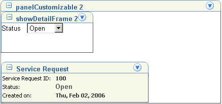

4.1.2.2 カスタマイズ可能コンポーネントのネスト
PanelCustomizableコンポーネント内部にShowDetailFrameコンポーネントを配置した場合、表示を最大化および最小化するだけでなく、子コンポーネントを上下または左右に移動できます。
図4-2に、子コンポーネントを備えたPanelCustomizableおよびShowDetailFrameコンポーネントのネストを示します。
図4-2 カスタマイズ可能コンポーネントのネスト
図4-2の説明が続きます
「図4-2 カスタマイズ可能コンポーネントのネスト」の説明

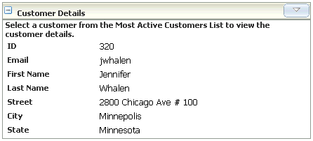

図4-3に、ページ・パラメータから顧客識別子番号(320)を取得するポートレットを示します。
図4-3 ページ・パラメータが設定されたポートレットの例
図4-3の説明が続きます
「図4-3 ページ・パラメータが設定されたポートレットの例」の説明

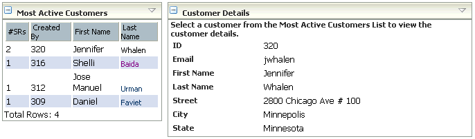

多くの場合、一方のポートレット内のパラメータが変更されると他方のポートレットも新しい値でリフレッシュされるように、複数のポートレットを関連付けると便利です。たとえば、図4-4は2つのポートレットを示しています。ユーザーが左側の「Most Active Customer」ポートレットから「Last Name」をクリックすると、その顧客のIDが右側の「Customer Details」ポートレットに取り込まれ、「Customer Details」ポートレットはその顧客の詳細データでリフレッシュされます。
図4-4 ポートレット間通信の例
図4-4の説明が続きます
「図4-4 ポートレット間通信の例」の説明

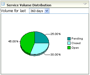

図4-5では、「Volume for last」という名前のリストがFacesコンポーネントであり、OmniPortletによって円グラフが生成されます。リストからの値がOmniPortletに渡されると、OmniPortletは新しい値を使用して、更新済のグラフで自動的にリフレッシュします。
図4-5 Facesコンポーネントからポートレットへの通信の例
図4-5の説明が続きます
「図4-5 Facesコンポーネントからポートレットへの通信の例」の説明
