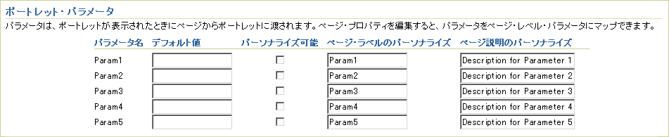

16.2.2.2 接続情報

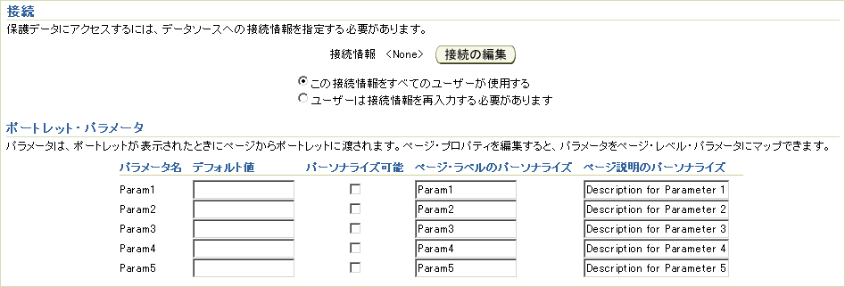

Webページ・データソース以外のデータソースごとに、「ソース」ステップでは「接続」セクションが表示され、ここで保護データにアクセスするための接続情報を定義できます。「ソース」ステップでは、すべてのデータソースに対して「ポートレット・パラメータ」セクションが表示され、ここでポートレットのパラメータを定義できます(図16-2)。ポートレット・パラメータはページ・レベルのパラメータにマップできます。
図16-2 「ソース」タブ: 「接続」セクションと「ポートレット・パラメータ」セクション
OmniPortletの「ソース」タブを表示。
「図16-2 「ソース」タブ: 「接続」セクションと「ポートレット・パラメータ」セクション」の説明

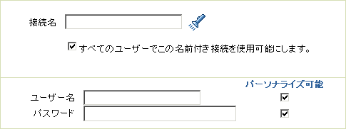

接続情報を編集するには、「接続の編集」ボタンをクリックし、図16-3に示すページに情報を入力します。このページでは、接続情報の名前のみでなく、ユーザー名やパスワードも入力できます。SQLデータソースの場合、データソースへの接続に使用するドライバを指定するための詳細情報を入力できます。詳細は、16.2.2.4項「SQL」を参照してください。
図16-3 「接続の編集」ページ
図16-3の説明が続きます
「図16-3 「接続の編集」ページ」の説明
注意:
「接続」セクションおよび「接続の編集」ボタンの詳細は、OmniPortletウィザードの「ソース」タブの「ヘルプ」をクリックしてください。

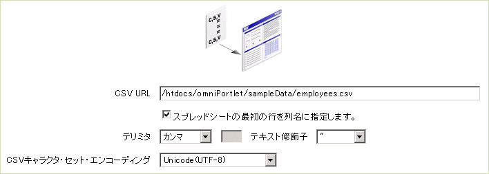

16.2.2.3 スプレッドシート
スプレッドシートは、小規模なデータセットを格納するための一般的な方法です。OmniPortletでは、特定文字で区切られた複数値(CSV)をデータソースとしてサポートすることで複数のスプレッドシートの共有を可能にします。「ソース」タブでは、CSVファイルの位置を指定します(図16-4)。保護されたサーバー上にそのファイルがある場合は、図16-2の「接続」セクションで接続情報を指定できます。WebCenter Suiteによるファイルの読取り時に使用するキャラクタ・セットのみでなく、デリミタやテキスト修飾子も選択できます。
注意:
OmniPortletプロデューサはWebCenterアプリケーションと異なる層に存在し、そこで実行され、セッション情報にはアクセスできないため、OmniPortletがアクセスできるように、CSVファイルをPUBLICとして公開する必要があります。
図16-4 「ソース」タブ: スプレッドシート

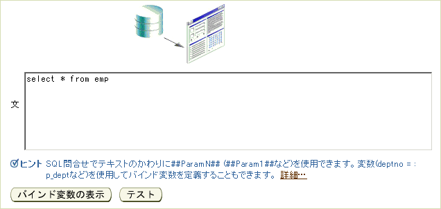

16.2.2.4 SQL
データを格納する最も一般的な場所は、リレーショナル・データベースです。OmniPortletでは、標準のJDBCドライバを使用できるため、最初からOracleデータベースや任意のJDBCデータベースにアクセスできます。ドライバのタイプは、接続情報の構成時に指定できます。図16-5に、SQLデータソースの「ソース」タブを示します。
図16-5 「ソース」タブ: SQL
SQLの「ソース」タブを表示。
「図16-5 「ソース」タブ: SQL」の説明

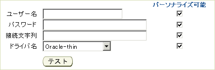

16.2.2.4.1 SQL接続情報
DataDirect JDBCドライバを使用して他のリレーショナル・データベースにアクセスできます。OmniPortletでこれらのドライバを使用するように構成するには、B.2.2項「他のリレーショナル・データベースにアクセスできるようにするOmniPortletプロデューサの構成」を参照してください。
ドライバをインストールすると、図16-6に示すように、「ソース」タブの「接続」ダイアログ・ボックスの「ドライバ名」リストに、インストールしたドライバが表示されます。
図16-6 「SQLソース」タブの接続情報
図16-6の説明が続きます
「図16-6 「SQLソース」タブの接続情報」の説明

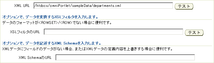

XMLデータソースにはイントラネットまたはインターネットでアクセスできます。「ソース」タブでは、使用するデータを格納するXMLファイルのURLを図16-7に示すように指定できます。
図16-7 「ソース」タブ: XML
XMLの「ソース」タブを表示。
「図16-7 「ソース」タブ: XML」の説明
「XML URL」および「XSLフィルタのURL」フィールドの横にあるのが「テスト」ボタンです。XMLデータソースおよびXSLフィルタを検証するのに使用できます。

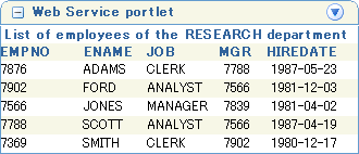

16.2.2.6 Webサービス
Webサービスは、SOAPやHTTPなどの標準プロトコルを使用してインターネット上でプログラムを使用してアクセスできる個別のビジネス・サービスです。Webサービスはプラットフォームや言語にとらわれないサービスで、通常、Webサービス・ブローカに登録されています。使用するWebサービスを検索するには、Webサービスを記述し、コール可能なメソッド、必要なパラメータおよび戻されたデータの記述などを指定するWebサービス記述言語(WSDL)ファイルへのURLを取得する必要があります。
OmniPortletは、ドキュメントとRPC(リモート・プロシージャ・コール)の2つのタイプのWebサービスをサポートしています。指定したWSDLドキュメント/ファイルは解析され、コールできる使用可能なメソッドが「ソース」タブに表示されます。
XMLデータソースと同様に、OmniPortletではROWSET/ROW形式のWebサービス・データが必要です。ただし、データは、XSLファイルを使用して変換することもできます。OmniPortletは、WSDLドキュメント/ファイルを確認して列名を決定します。ただし、XMLスキーマを指定して、戻されたデータセットを記述することもできます。
図16-8に、サンプルのWebサービスの「ソース」タブを示します。
図16-8 「ソース」タブ: Webサービス
Webサービスの「ソース」タブを表示。
「図16-8 「ソース」タブ: Webサービス」の説明

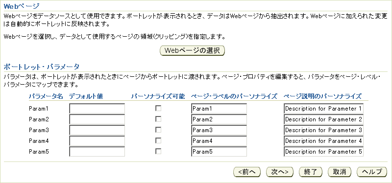

16.2.2.7 Webページ
OmniPortletでは、既存のWebコンテンツをデータのソースとして使用し、情報をWebCenterアプリケーションに公開できます。クリップされたWebコンテンツはデータソースとして提供され、レンダリングされます。
Webページ・データソースでは、スクレイプ機能を組み込むために、Webクリッピング・ポートレットが提供する範囲が拡張されます。次の機能もサポートしています。
  • 様々なログイン・メカニズムを介したナビゲーション。これには、フォーム・ベースとJavaScriptベースの送信、およびCookieベースのセッション管理を使用したHTTPのBasic認証とDigest認証が含まれます。
  • クリッピングのファジー・マッチング。ソース・ページ内部でWebクリッピングの順序が変更されたり、文字のフォント、サイズまたはスタイルが変更されたりした場合でも、Webページ・データソースでは正確に識別され、ポートレット・コンテンツとして配信されます。
  • 広範囲なWebコンテンツの再利用。これには、HTTPのGETとPOST(フォーム送信)を使用して取得された、HTML 4.0.1やJavaScriptで作成されたページの基本サポートが含まれます。
すべてのWebクリッピングの定義は、デフォルトでは、Oracle Metadata Services(MDS)に永続的に格納されます。ただし、かわりにOracleデータベースを使用することもできます。MDSを使用すれば、構成ファイルに変更を加える必要はありません。OracleデータベースをWebクリッピング・リポジトリとして使用する場合、provider.xmlファイルを更新する必要があります。パスワードなどの保護情報は、Oracle Databaseの暗号化テクノロジを使用し、Data Encryption Standard(DES)に基づいて暗号化された形で格納されます。
OmniPortletウィザードの「ソース」タブ(図16-9)では、「Webページの選択」ボタンをクリックしてWebクリッピング・スタジオを起動できます。Webクリッピング・スタジオが起動すると、Oracle Application Server Web Clippingのオンライン・ヘルプを参照できます。
図16-9 「ソース」タブ: Webページ
Webページの「ソース」タブを表示。
「図16-9 「ソース」タブ: Webページ」の説明

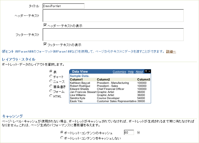

16.2.4 表示
データの指定とソートが完了すると、OmniPortletに対して表示オプションとレイアウトを選択できます。「表示」タブ(図16-11)ではヘッダーとフッターのテキストを追加し、「レイアウト」タブで後から調整できるレイアウト・スタイルを選択し、キャッシュを有効にできます。次のレイアウトから選択できます。
  • 表
  • チャート
  • ニュース
  • 箇条書き
  • フォーム
  • HTML
図16-11 「表示」タブ
図16-11の説明が続きます
「図16-11 「表示」タブ」の説明

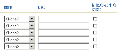

注意:
現在のところイベントがサポートされていないため、レイアウトの設計時にアクションを選択すると、予期しない結果が生じる可能性があります。

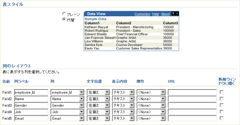

16.2.5.1 表レイアウト
「表示」タブで選択した表スタイルは、「レイアウト」タブで調整できます(図16-12)。通常、データの1つ以上の列を表に表示する場合は、表レイアウトを使用します。「プレーン」を選択すると、表のすべての行が背景色なしで表示されます。「代替」を選択すると、表の行の1行おきに背景色が表示されます。
図16-12 「レイアウト」タブ: 表スタイル
表スタイルの「レイアウト」タブを表示。
「図16-12 「レイアウト」タブ: 表スタイル」の説明
注意:
ポートレットの背景色は、第9章「カスタマイズ可能コア・コンポーネントのスタイルの定義および適用」で説明しているように、スタイルを使用して制御できます。
「列のレイアウト」セクションでは、ポートレットに表示するデータの列を選択し、次にそのデータの表示形式を選択できます。このセクションでは、ハイパーリンクを表示する列を設定できます。これによって、ユーザーが表内でその列をクリックすると、2番目のWebページが表示されます。2番目のWebページを新しいウィンドウに表示するかどうかを指定することもできます。図16-13に、表形式を使用したOmniPortletの例を示します。

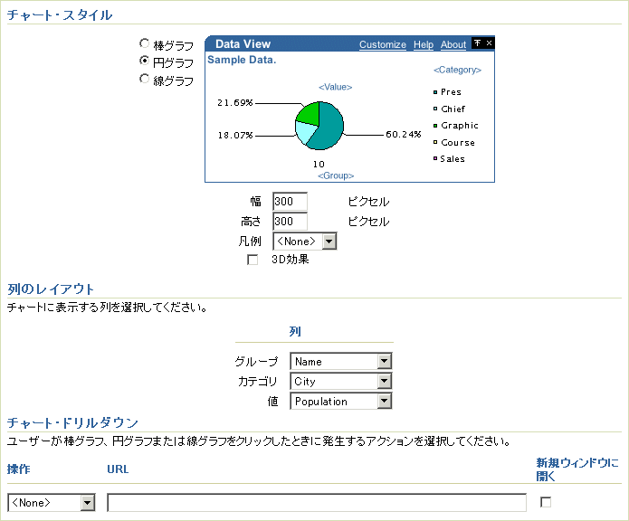

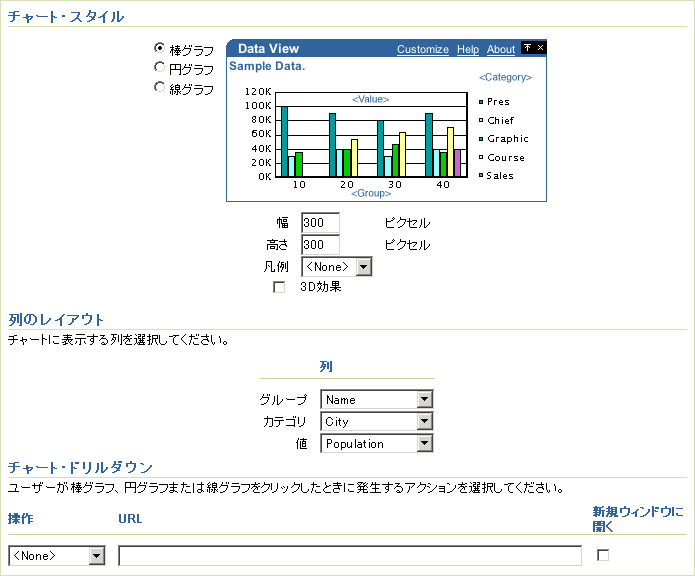

16.2.5.2 チャート・レイアウト
チャート・レイアウトを使用すると、データを棒、円または折れ線のグラフで表示できます。「レイアウト」タブ(図16-14)で、チャート・スタイルと列のレイアウトを選択します。列のレイアウトを選択した場合は、ラベルの基となるグループまたは列を選択できます。カテゴリはチャートの凡例の作成に使用する値を定義し、値はチャート内の棒、線またはスライスの相対サイズを決定します。チャートの各セクションがハイパーリンクを指すかどうか、およびターゲットの情報を新しいウィンドウに表示するかどうかも選択できます。図16-15に、円グラフ・レイアウト用の「レイアウト」タブの例を示します。
図16-14 「レイアウト」タブ: チャート
チャート・スタイルの「レイアウト」タブを表示。
「図16-14 「レイアウト」タブ: チャート」の説明
注意:
チャート内の情報をグループ化するには、データ・レベル(SQL問合せ文など)で情報をグループ化する必要があります。また、データソースの数値に、書式設定された文字列、カンマまたは通貨が含まれている場合(たとえば$32,789.00)、その内容はテキストとみなされ、チャートの生成時に無視されます。数値として正しく読み取られるようにするには、これらの書式設定文字を削除する必要があります。
図16-15 円グラフ・レイアウト用の「レイアウト」タブの例
円グラフ・スタイル用の「レイアウト」タブを表示。
「図16-15 円グラフ・レイアウト用の「レイアウト」タブの例」の説明

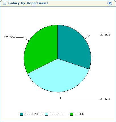

棒、スライスまたは線のそれぞれが別のWebページにリンクするように、チャートのハイパーリンクを定義することもできます。たとえば、ページにチャート・ポートレットとレポート・ポートレットを表示し、次に、チャートのハイパーリンクを設定して、選択したデータに関する詳細な情報を表示するレポートの行を表示できます。
図16-16には、前述の図の「レイアウト」タブで選択したオプションの結果が表示されています。チャートの下に、凡例で使用されているカテゴリ(「レイアウト」タブの「部門名」)が表示されています。
図16-16 円グラフ・レイアウトを使用したOmniPortletの例
円グラフ・レイアウトの例を表示。
「図16-16 円グラフ・レイアウトを使用したOmniPortletの例」の説明

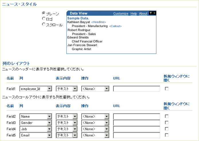

ニュース・レイアウトを使用すると、各記事へのリンクを、簡単な説明付きで表示できます。このレイアウトを使用して、ページにResource Description Framework(RDF)やRDF Site Summary(RSS)などの標準XML形式で情報を公開できます。「列のレイアウト」セクション(図16-17)では、ポートレットの最上部に表示するヘッダーを追加できます。ロゴも追加できます。また、スクロール・レイアウトを使用すると、ユーザーは垂直に移動するポートレットにすべての情報を表示できます。ユーザーがポートレットの特定のデータをクリックすると別のWebページが表示されるように、URLも入力できます。2番目のWebページを新しいウィンドウに表示するかどうかを指定することもできます。
図16-17 「レイアウト」タブ: ニュース
ニュース・スタイルの「レイアウト」タブを表示。
「図16-17 「レイアウト」タブ: ニュース」の説明

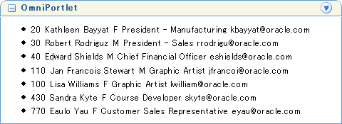

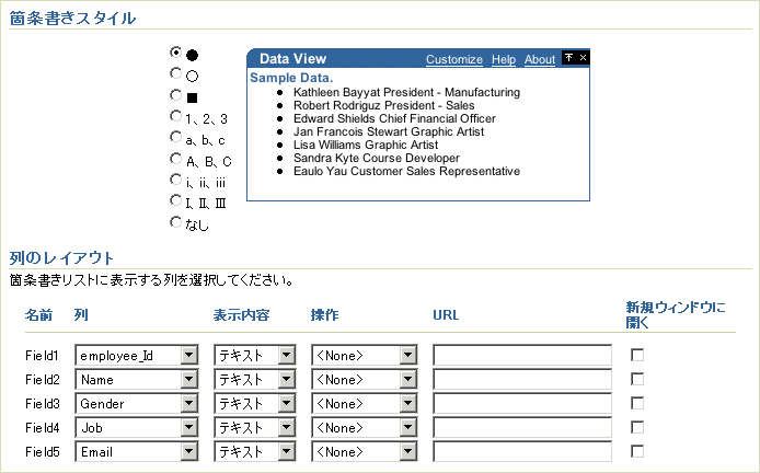

16.2.5.4 箇条書きレイアウト
箇条書きレイアウトを使用すると、箇条書きリストのデータを表示できます。「レイアウト」タブ(図16-19)には様々な箇条書きスタイルと番号付き箇条書きスタイルが用意されています。「列のレイアウト」セクションでは、ポートレットでの列の表示方法とユーザーが列をクリックしたときに2番目のWebページを表示するかどうかも選択できます。2番目のWebページを新しいウィンドウに表示するかどうかを指定することもできます。
図16-19 「レイアウト」タブ: 箇条書き
箇条書きスタイルの「レイアウト」タブを表示。
「図16-19 「レイアウト」タブ: 箇条書き」の説明

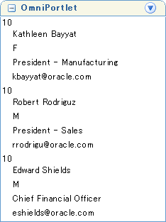

図16-20に、箇条書きレイアウトを使用したOmniPortletの例を示します。
図16-20 箇条書きレイアウトを使用したOmniPortletの例
箇条書きスタイルを使用したポートレットの例を表示。
「図16-20 箇条書きレイアウトを使用したOmniPortletの例」の説明

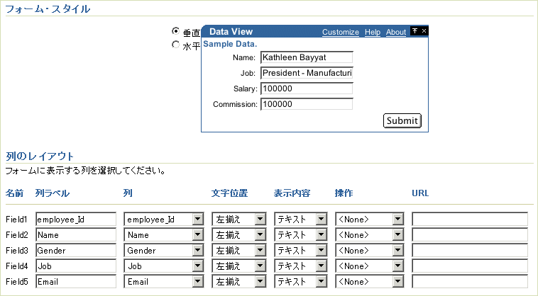

16.2.5.5 フォーム・レイアウト
フォーム・レイアウト(図16-21)は、Name: <name>のように、フォーム内にラベルまたはデフォルト値として表示するデータがある場合に使用できます。この場合は、ポートレット・パラメータを使用して、選択した行にデータを渡すことができます。
図16-21 「レイアウト」タブ: フォーム
フォーム・スタイルの「レイアウト」タブを表示。
「図16-21 「レイアウト」タブ: フォーム」の説明
ターゲットのURLを新しいウィンドウに表示するかどうかを指定することもできます(図16-22)。図16-23に、フォーム・レイアウトを使用したOmniPortletの例を示します。

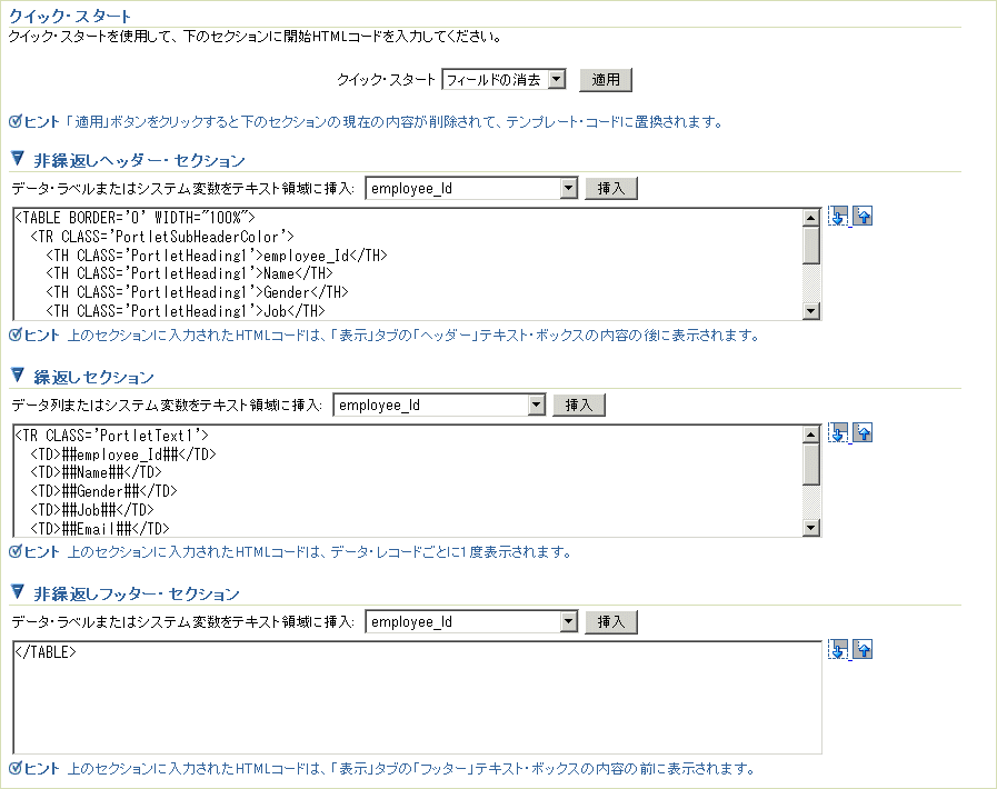

HTMLレイアウトを使用して、カスタマイズされたルック・アンド・フィールをポートレットに作成できます。これには、組込みHTMLレイアウトを選択してそのコードを変更するか、または新規レイアウトをスクラッチから作成するかのいずれかを選択します。選択されたデータソースを基にOmniPortletが取得したデータ列に基づいて、独自のHTMLまたはJavaScriptをハンドコードできます(図16-24)。独自のHTMLおよびJavaScriptをコーディングすることで、ポートレットについて外観の詳細の変更やリッチ・インタフェースの開発を行うことができます。
このタブのフィールドの使用方法については、ウィザードの「ヘルプ」ボタンをクリックしてください。HTMLレイアウトでJavaScriptを使用する例の場合、このタブにある「クイック・スタート」リストから「ソート可能表」レイアウトを選択します。
注意:
各セクション(「非繰返しヘッダー・セクション」、「繰返しセクション」、「非繰返しフッター・セクション」)で入力できる最大文字数は30,000文字です。
図16-24 「レイアウト」タブ: HTML
図16-24の説明が続きます
「図16-24 「レイアウト」タブ: HTML」の説明

16.3 パラメータ
1つのOmniPortletに対して5つまでのポートレット・パラメータを定義できます。パラメータは、次の画面で定義できます。
図16-26に、「ソース」タブの「ポートレット・パラメータ」セクションを示します。
図16-26 「ソース」タブ: 「ポートレット・パラメータ」セクション
「ソース」タブの「ポートレット・パラメータ」セクションを表示。
「図16-26 「ソース」タブ: 「ポートレット・パラメータ」セクション」の説明
注意:
ポートレット・パラメータの詳細は、オンライン・ヘルプを参照してください。オンライン・ヘルプにアクセスするには、OmniPortletウィザードの「ソース」タブにある「ヘルプ」リンクをクリックします。このオンライン・ヘルプでは、ポートレット・パラメータの詳細とOmniPortletへの設定方法を説明しています。
OmniPortletでポートレット・パラメータを設定したら、ポートレットをページ上の他のポートレットやコンポーネントに状況に応じてマップできます。この詳細は、4.5項「コンテキストに即したコンポーネントのリンク」を参照してください。
