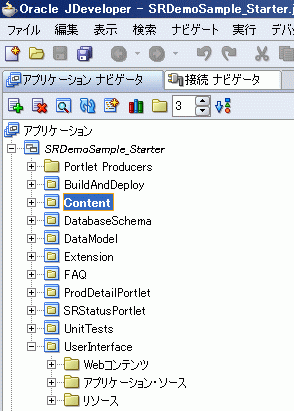

  3. 「プロジェクト名」フィールドにContentと入力し(図4-2を参照)、「OK」をクリックします。Contentプロジェクトがアプリケーション・ナビゲータに表示されます(図4-3を参照)。
    図4-2    新規プロジェクト
    画像の説明
    図4-3    アプリケーション・ナビゲータ - Contentプロジェクト
    画像の説明

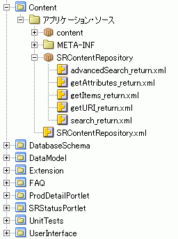

    アプリケーション・ナビゲータには、「Content」→「アプリケーション・ソース」の下に新しいエントリが表示されます(図4-6を参照)。
    図4-6    新しいデータ・コントロール用のファイル
    画像の説明
