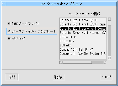

「メークファイル」テキストボックスの横の 「オプション」 ボタンを押すと、図 19-1 に示すようなダイアログが表示されます。
    図 19-1 「メークファイル・オプション」 ダイアログ
このダイアログには、「新規メークファイル」、「メークファイル・テンプレート」、「デバッグ」という 3 つのトグルとスクロールリストがあります。「デバッグ」 をオンにするとコンパイラに送られるフラグリストに -g フラグが追加されて、デバッグ用のアプリケーションのバージョンを構築することができます。

    11. 図 19-3 に示すように、「新規メークファイル」および「メークファイル・テンプレート」の両方のトグルをオンにします。
    ダイアログの右側のスクロールリストについては、「メークファイルの種類のリスト」 で説明しています。
