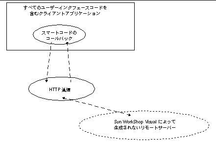

    図 18-1 インターネット用コールバックアプリケーションの構造

インターネット用スマートコードで生成されたアプリケーションは、以下の目的に 使用できます。
データの受信
インターネット用スマートコードで生成されたアプリケーションには、受信ハンド ラが必要です。Sun WorkShop Visual は返却データへのポインタを提供しますが、そのデータの処理はユーザーが行ないます。データハンドラは 「カスタマイズ」ダイアログの一部であり、「サーバー接続のカスタマイズ」に記述されています。返却されたデータを利用するために、 Sun WorkShop Visual はライブラリを提供しています。このライブラリを使用すれば、入力ストリームの特定項目にインタレスト

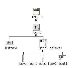

    2. 配置エディタで、スクロールテキストウィジェットをフォームの下端と右端に接続して、ウィンドウのサイ ズ変更に応じてこのウィジェットがサイズ変更できるようにします。
    これは、返却データを見やすくするための表面的な手順です。
    3. text1 (スクロールテキストウィジェットのテキスト領域) を選択します。ツールバーの「新規グループに追加」ボタンを押します。

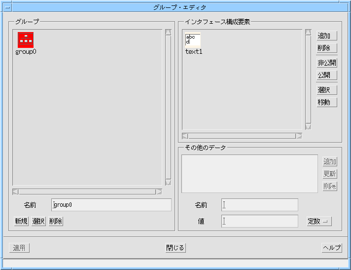

    4. 表示されたグループエディタで、図 18-4 に示すようにテキストウィジェットだけをグループのメンバーとして持つ Group0 というグループがあることを確認します。
    図 18-4 グループエディタ
    5. グループエディタを閉じます。
    何も変更する必要はありません。この学習では Sun WorkShop Visual によって作成されたグループを使用します。

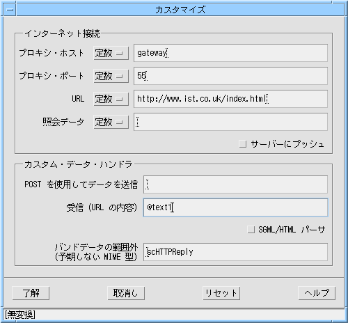

    11. 「カスタマイズ」ボタンを押します。
    これによって「カスタマイズ」ダイアログが表示されます。
    12. 「カスタマイズ」ダイアログで、URL フィールドに次の URL を入力します。
    http://www.ist.co.uk/index.html
    13. ファイアウォールの保護下にある場合には、プロキシ・ホストとポートを設定します。
    プロキシ設定の詳細については、「プロキシの詳細」を参照してください。
    14. 「受信 (URL の内容)」フィールドに次のように入力します。
    @text1
    図 18-5 完成した「カスタマイズ」ダイアログ
    16. 「追加」を押して新しいコールバックを追加します。

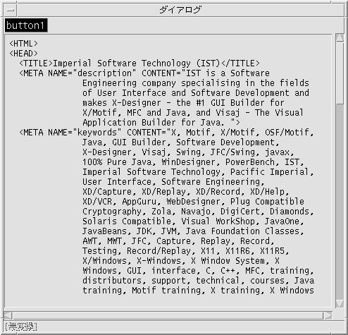

    18. ダイナミックディスプレイで、button1 を押します。
    リモートサーバーとの接続が行われている間は一時停止状態になります。その後、 図 18-6 に示すように、返却データ (「カスタマイズ」ダイアログで指定した Web ページ) が text1 に表示されます。
    図 18-6 試行中のダイナミックディスプレイ

    これは、パーサーエンジンを使用するために必要なインクルードファイルです。スマートコードの「カスタ マイズ」ダイアログで「SGML/HTML パーサ」トグルをオンにした場合には、 Makefile では API が参照されます。
