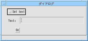

この簡単な学習例では、「thin クライアント」スタイルのスマートコードを試すことができます。以下の手順に従えば、図 17-1 に示すユーザーインタフェースを含んだ thin クライアントと、トグルのオン/オフ状態に応じてテキストフィールドの内容を設定するサーバーを簡単に 生成できます。このサーバーは、独自のイントラネット上でリモートに実行したり、Web 上の任意の場所で実行できます。
読者はすでに Sun WorkShop Visual の一般的な使い方を熟知しているものと想定して、最初の手順は手短かに説明しています。使い方に不慣れ な方は、第 2 章から始まる主要な Sun WorkShop Visual 学習例をお試しください。
    図 17-1 thin クライアントアプリケーションのユーザーインタフェース

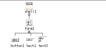

    2. アプリケーションシェル、フォーム、ボタン、ラベル、トグル、テキストフィールドという簡単な階層を作 成します。
    これを図 17-2 に示します。
    図 17-2 スマートコード学習用の階層

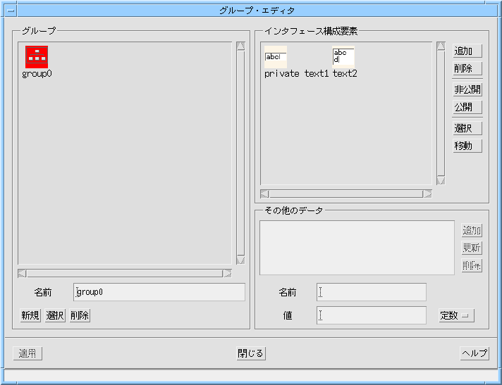

    6. トグルとテキストフィールドを「MyGroup」というグループにします。
    この操作を忘れた場合には、第 15 章「グループ」を参照してください。
    グループの詳細については、第 15 章「グループ」を参照してください。グループの作成と使用についての簡単な例は、「取得と設定の学習」を参照してください。

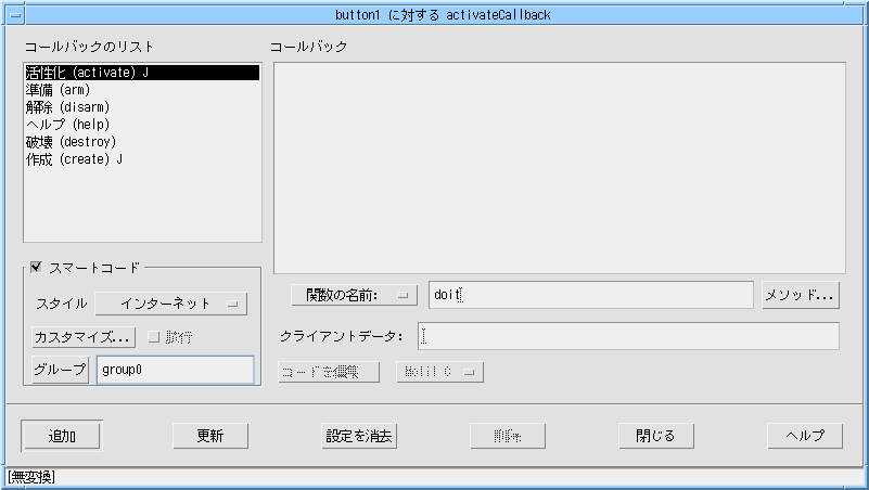

    7. ボタンウィジェットを選択して、「コールバック」ダイアログを表示します。
    8. 関数名テキストボックスに「doGoButton」と入力します。
    このコールバックは、実際には、アプリケーションのサーバー側に移動します。
    9. 「スマートコード」トグルボタンをオンにします。
    10. スマートコードのスタイルを「thin クライアント」に変更します。
    これによって「カスタマイズ」ボタンが有効になります。
    参照 - 「thin クライアント」の使い方と意味の詳細については、「thin クライアントのサーバーコールバック」を参照してください。

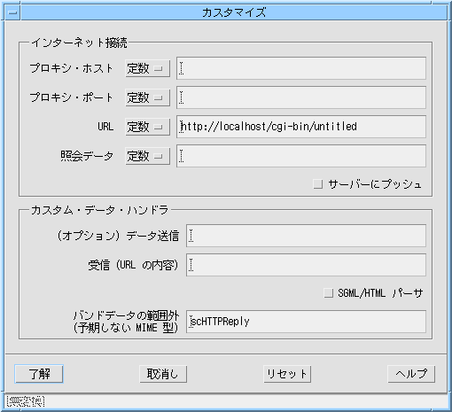

    11. 「カスタマイズ」ボタンを押して「カスタマイズ」ダイアログを表示します。
    このダイアログを図 17-4 に示します。
    参照 - 「カスタマイズ」ダイアログの各種フィールドについては、「サーバー接続のカスタマイズ」を参照してください。
    図 17-4 「カスタマイズ」ダイアログ
    12. ファイアウォールの保護下にある場合には、「プロキシ・ホスト」フィールドと「プロシキ・ポート」フィ ールドに入力してください。
    入力内容がわからない場合には、システム管理者に問い合わせるか、Web ブラウザの設定を確認してください。
    参照 - プロキシの調べ方については、「プロキシの詳細」を参照してください。
    13. 「URL」フィールドにサーバープログラムの名前と位置が入力されていることを確認します。
    たとえば、
	http://localhost/cgi-bin/untitled
    では、イントラネットの「cgi-bin」ディレクトリにある「untitled」というサーバ ーを表します。この学習に従った場合、サーバーアプリケーションの名前は「tutorial」となるため、ここ ではこの名前を使用します。「untitled」を「tutorial」に変更してください。「cgi-bin」は標準のディ レクトリ名ですが、「localhost」はイントラネットの名前に変更してください。
    注 - サーバーをファイルシステム上のどこに置くか決めるには、サーバーの「cgi-bin」 領域の物理位置に関して Web サーバーがどのように構成されているかを確認してください。
    14. 「カスタマイズ」ダイアログで「了解」を押します。
    この学習ではデフォルトのデータハンドラを使用するため、変更の必要はありませ ん。「了解」を押すとダイアログが閉じます。
    15. 「コールバック」ダイアログに戻り、「グループ」ボタンを押し、グループエディタから「MyGroup」を選 択します。
    グループの名前は、テキストボックスに直接入力できますが、グループエディタか ら選択すれば入力ミスを防止できます。
    16. 「追加」を押して「doGoButton」関数をコールバックのリストに追加します。
    17. 「コールバック」ダイアログを閉じます。

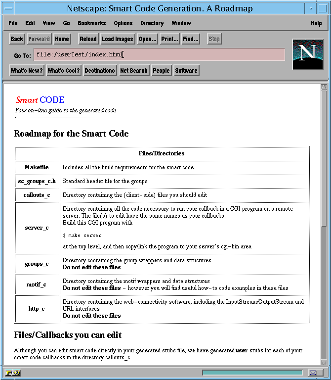

    メインコードファイル、メークファイル、および HTML インデックスが最上位ディレクトリに生成される他に、Sun WorkShop Visual によって以下のサブディレクトリも生成されます。
  1. callouts_c
    スマートコードのコールバック用のクライアント側スタブが含まれています。
  2. server_c
    スマートコードのコールバックスタブなど、サーバー用のすべてのコードが含まれています。
  3. groups_c
    グループのコードが含まれています。
  4. motif_c
    グループコンポーネントを Motif から独立させる「ラッパー」が含まれています。
  5. http_c
    HTTP プロトコルを使用するクライアントとサーバー間の通信用のすべてのコードが含まれています。
生成されるすべてのファイルを図 17-5 に示します。スタブを含んでいるファイルは強調表示されています。

    33. クライアントアプリケーション (生成ディレクトリ内の「 tutorial 」という名前) を実行します。
    トグルをオンにした状態と、オフにした状態でボタンを押してみてください。テキ ストボックスにメッセージが表示されます。このメッセージはサーバーによって生成されます。サーバーは 、最初にトグルの値を検査しています。これは簡単な例ですが、ここで示す構造は簡単に拡張できます。

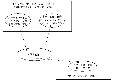

「thin クライアント」用スマートコードのコールバックを含んでいるデザインからコードを生成すると、Sun WorkShop Visual は、その生成コードを、すべてのユーザーインタフェースコードを含む thin クライアントアプリケーションと、スマートコードのコールバックを含むサーバーに分割します。このサー バーは CGI スクリプトであるため、通信の手段として WWW の規格を使用します。HTTP を使用してクライアントとサーバー間で交信するコードも生成されます。
「thin クライアント」コールバックが定義された場合に Sun WorkShop Visual が生成するアプリケーションの構造図を図 17-6 に示します。サーバー内のスマートコードのコールバックに加えて、アプリケーションのクライアント側に はスタブも生成されるため、データがサーバーに送信される直前と直後に必要な操作を実行することができ ます。
サーバー内にあるスマートコードのコールバックには、グループへのハンドルがあ ります。これは、コールバックの定義時に指定されたグループです。グループによって、クライアントとサ ーバー間でデータを受け渡す手段が設けられ、サーバーにインタフェースコンポーネントへのアクセス権が 与えられます。
    図 17-6 thin クライアントのコールバックアプリケーションの構造

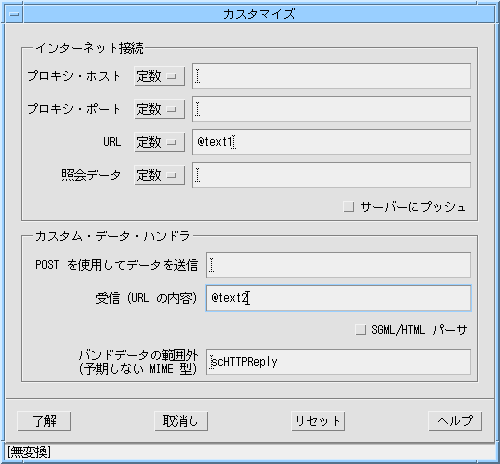

サーバー接続のカスタマイズ
「コールバック」ダイアログで「thin クライアント」用または「インターネット」用スマートコードスタイルの「カスタマイズ」ボタンを押すと 、図 17-7 に示す「カスタマイズ」ダイアログが表示されます。
このダイアログは、オプションメニューから選択したものが「thin クライアント」であるか、「インターネット」であるかによって、その表示が若干異なります。図 17-7 には両方の場合を示します。
このダイアログを使用すれば、サーバーとのデータの送受信方法を指定できます。 このダイアログには 2 つの主要な領域があります。
    1. 接続
    プロキシや URL など、ネットワーク接続の詳細。
    2. カスタムデータハンドラ
    ネットワークを介して交信するために Sun WorkShop Visual によって提供されるルーチンの代わりに使用されるルーチンの名前。
これらを以下の節で説明します。
    図 17-7 「カスタマイズ」ダイアログ

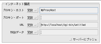

接続
Sun WorkShop Visual は、この節で説明する情報を使用して、ネットワークを介したリンクを確立するためのコードを生成します 。このダイアログには以下のフィールドがあります。
    1. プロキシ・ホスト
    これは、ファイアウォールの保護下にある場合にだけ必要となります。これはコンピュータとインターネッ ト間のコンジットの名前です。
    2. プロキシ・ポート
    これは、ファイアウォールの保護下にある場合にだけ必要となります。これはプロキシ・ホスト上で使用す るポート番号です。
    注 - プロキシに設定する値がわからない場合には、「プロキシの詳細」を参照してください。
    3. URL
    このフィールドだけは必ず入力しなければなりません。これは、HTML 文書や CGI スクリプトの場所を記述する文字列です。この「文書」が何であるかは、(上述のように) 選択した通信の「スタイル」によって決まります。
    • thin クライアント用スマートコードを選択した場合には、おそらく URL は、サーバー側のアプリケーションである CGI プログラムを指します。
    • インターネット用スマートコードを選択しても、受信ハンドラを指定しなかった場 合には、URL は完全に別個のリモートサーバーを指します。そのサーバーからは受信通知だけが送られます。
    • インターネット用スマートコードを選択し、受信ハンドラを指定した場合には、お そらく URL は完全に別個のリモートサーバー (またはそのサーバー上のファイル) を指します。そのサーバーからは特定フォーマットのデータが送られます。

定数、変数、または関数
「プロキシ・ホスト」、「プロキシ・ポート」、「URL」、「照会データ」には、そ れぞれ対応するオプションメニューがあり、入力する値が「定数」、「変数」、「関数」のいずれであるか を定義できます。その名前からわかるように、定数は入力された値を保持するだけです。「変数」を選択す ると、Sun WorkShop Visual は指定した名前を持つ外部変数を宣言します。変数は、自分のコードで定義してください。
「関数」を選択すると、Sun WorkShop Visual は、ファイル名として関数の名前を使用して、「callouts」サブディレクトリ内にファイルを生成します。 このファイルには、「get」と「set」という 2 つの関数が含まれています。これらのルーチンにはコメント付きのコード挿入用の領域があります。ここに はプロキシ・ホストを取得および設定するためのコードを挿入してください。
たとえば、「 MyProxyHost 」という関数として定義されたプロキシ・ホストを図 17-8 に示します。C コードを想定して、Sun WorkShop Visual は MyProxyHost.c というファイルの中に以下の 2 つのルーチンを生成します。

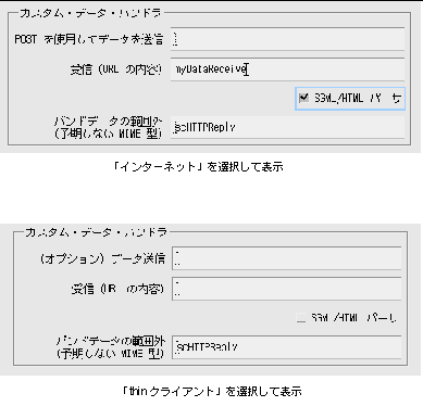

カスタムデータハンドラ
「カスタマイズ」ダイアログの「カスタム・データ・ハンドラ」というセクション には、以下のデフォルトルーチンを無効にするオプションがあります。
    1. 送信
    これはデータをサーバーに送信するルーチンです。
    2. 受信
    これはサーバーからデータを受信するルーチンです。
    3. バンドデータの範囲外
    これは、サーバーから返される予期しない種類のデータを処理するルーチンです。
送信ハンドラや受信ハンドラのテキストボックスを空のままで残すと、Sun WorkShop Visual はデフォルトルーチンを生成します。バンドデータの範囲外の場合には、デフォルトルーチンの名前がテキ ストボックスに表示されます。これらのデフォルトが提供する基本的な機能を使用すれば、独自のハンドラ をすぐに用意しなくても、実働可能な「クライアント - サーバー」アプリケーションを作成できます。以下の項では、独自のハンドラの記述に役立つ情報に加えて 、デフォルトルーチンの内容について簡単に説明します。

受信ハンドラ
「カスタマイズ」ダイアログで受信データハンドラを指定した場合には、Sun WorkShop Visual がデフォルトで生成するすべての通信プロトコルに加えて、このルーチンが呼び出されます。
C と C++ のコードでは、ユーザーのルーチンは、整数を返し 2 つの引数を受け取るものとして定義されます。
    1. Sun WorkShop Visual によって定義される構造体へのポインタは、C コードの場合には sc_stdcs_t と呼ばれ、C++ の場合には sc_stdcs_c と呼ばれます。この構造体によって、ユーザーのルーチンがグループにアクセスできるようになります。内 部使用専用の非公開フィールドもあります。これは、コードを生成するディレクトリのファイル sc_groups_c.h で定義されます。
    2. Sun WorkShop Visual によって定義される構造体へのポインタは、C では sc_idata_t と呼ばれ、C++ では sc_idata_c と呼ばれます。この構造体によって、ユーザーのルーチンが入力ストリーム、その長さ、および MIME 型にアクセスできるようになります。これは、 http サブディレクトリ内のファイル http_transport.h で定義されています。
Java の場合には、指定する受信ハンドラは、Sun WorkShop Visual が定義したクラスである SCInputDataHandler のサブクラスにされます。独自のコードは doit() メソッドに追加してください。 utils_java サブディレクトリの SCIData.java で定義されるように、このメソッドは「void」であり、SCIData クラスのインスタンスである 1 つの引数を受け取ります。
デフォルトで提供される受信ハンドラは、返されたデータを無視します。しかしほ とんどの場合、返されたデータの解析は必要になります。Sun WorkShop Visual には完全な HTML パーサーが提供されています。このパーサーはデータ駆動型であるため、使いやすくなっています。つまり 、ウィジェットが調べたいコールバックにインタレスト (関心) を登録するのと同じように、関心のある HTML タグをパーサーに通知することができます。この詳細については、「HTML データから情報を抽出」を参照してください。
ユーザーの受信ハンドラは、 Callouts ディレクトリに置かれます。生成されるコードとその場所の詳細については、「生成コード」を参照してください。
    参照 - 「試行」で説明した取得と設定の短縮形の表記を使用して、デザインからコードを生成した場 合には、例で使用した受信ハンドラが生成されます。これを出発点として使用できます。
バンドデータの範囲外ハンドラ
Sun WorkShop Visual は、MIME 規格に準拠した着信データを想定しています。予期しないデータが受信された場合には、Sun WorkShop Visual によって生成された、アプリケーションのクライアント側のルーチンが呼び出されます。このデフォルトル ーチンは scHTTPReply と呼ばれ、着信データを標準出力にそのまま出力します。thin クライアント用やインターネット用のスマートコードのコールバックを定義した場合には、このデフォルト ルーチンが ( Callouts サブディレクトリに) 生成されます。これは、「コード生成」ダイアログで要求した言語で生成されます。次に示すのは C コードのルーチンです。
int
scHTTPReply ( csdata, data)
        sc_stdcs_t* csdata;
        sc_idata* data;
	extern DataInputStream * newDataInputStream();
	InputStream* i = (InputStream*)(*data->getInputStream)( data);
	DataInputStream *  d = newDataInputStream( i);
	char * s;
	printf("data from server:\n");
	if (!d)  {
		printf("no data\n");
		return 0;
	while ((s = (*d->readLine)( d)) != (char*)0)
		printf("%s\n", s);
	(*d->delete)( d);
	printf("end data\n");
ユーザー独自のルーチンを「カスタマイズ」ダイアログに「バンドデータの範囲外 」ハンドラとして指定した場合には、そのルーチンはデフォルトと同じように定義されます。そのルーチン が受け取る引数は、上述の受信ハンドラの場合とまったく同じです。
Java コードの場合、「バンドデータの範囲外」ハンドラのフォーマットは、受信ハンドラの場合とまったく同じ です。これは、Sun WorkShop Visual が定義したクラスである SCInputDataHandler のサブクラスです。独自のコードは doit() メソッドに追加してください。
ユーザーの「バンドデータの範囲外」ハンドラは、 Callouts ディレクトリに置かれます。生成されるコードとその場所の詳細については、「生成コード」を参照してください。

    1. 図 17-9 に示す階層を作成します。これは、シェル -> フォーム -> {ボタン、テキストフィールド、テキスト} で構成されています。
    図 17-9 「試行」の例の階層
    2. テキストフィールドとテキストウィジェットを含む、Group0 というグループを作成し、テキストフィールドを非公開にします。
    これを図 17-10 に示します。
    図 17-10 「試行」の例のグループ
    3. button1 の「コールバック」ダイアログを表示します。
    4. 図 17-11 に示すように、「doit」というインターネット用スマートコードのコールバックを設定します。
    このコールバックは、最初にカスタマイズする必要があるため、まだ追加しないで ください。
    図 17-11 「試行」例のサーバーコールバック
    5. 「カスタマイズ」ボタンを押します。
    6. 「カスタマイズ」ダイアログでは、図 17-12 に示すように、ウィジェット text1 の内容に対する getter 短縮表記を「URL」フィールドに書き込みます。
    この短縮表記は「 @text1 」となります。
    7. 図 17-12 に示すように、ウィジェット text2 に対する短縮表記を「受信ハンドラ」フィールドに書き込みます。
    この短縮表記は「 @text2 」となります。
    図 17-12 「試行」の例の「カスタマイズ」ダイアログ
    参照 - ファイアウォールの保護下にある場合には、プロキシフィールドも設定する必要が あります。詳細については 「プロキシの詳細」を参照してください。
    8. 「了解」を押して、設定内容を保存し「カスタマイズ」ダイアログを閉じます。
    9. 「コールバック」ダイアログに戻って、「試行」トグルをオンにします。
    10. 新しいコールバックを追加して「コールバック」ダイアログを閉じます。

コールバックを探したり、生成されたファイルの内容をよく知るためには、Sun WorkShop Visual によって生成される一連の HTML ファイルが役立ちます。主要なファイルは以下のものです。
  • index.html
最上位ディレクトリ (つまり、「コールバック」ダイアログで指定されたディレクトリ) にあります。
Web ブラウザ (または HTML を読み込める他のソフト) でこのファイルを開くと、図 17-3 に示すように、生成されるファイルの一覧と、それぞれの簡単な説明が表示されます。
    図 17-13 Netscape での index.html
他のファイルへのハイパーテキストリンクもあり、これも Sun WorkShop Visual によって生成されたものです。リンク先のファイルには、グループと Motif「ラッパー」ごとに生成されるコードが記述されています。
このファイルには、スマートコードをプログラミングするためのオンライン参考資 料へのリンクも含まれています。この参考資料を直接表示するには、HTML ブラウザで次のファイルを開いてください。
$VISUROOT/lib/locale/<YourLocale>/sc/index.html
ここで、VISUROOT は Sun WorkShop Visual のインストールディレクトリであり、< YourLocale> はユーザーが使用しているロケールです。自分のロケールがわからない場合には、端末ウィンドウに locale と入力してみてください。これによってロケール情報が出力されます。出力の中で LANG に割り当てられた文字列を使用します。ロケールの例を次に示します。
