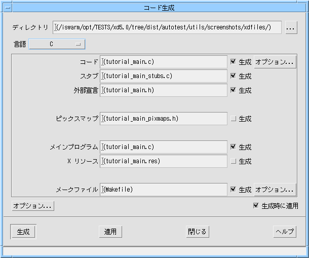

「コード生成」ダイアログ
「コード生成」ダイアログを表示するには、「生成」メニューをプルダウンして「 生成」を選択します。
    図 7-1 「コード生成」ダイアログ
このダイアログには、デザインから生成できるすべてのファイルの概要が表示され ます。ダイアログには、デフォルトのファイル名を含むデフォルト設定がいくつかあります。デフォルトの ファイル名は、生成されるファイルの種類および言語に適したものになっています。デフォルト設定は、ア プリケーションリソースファイルで変更することができます。詳細は、「フィルタ」を参照してください。

「コード」というラベルが付いたテキストボックスに、基本ソースファイルのファ イル名を入力します。このファイルの説明については、「基本モジュールの分析」を参照してください。
    1. 「コード」テキストボックスに次のように入力します。
    icecream.c
    規約により、基本ソースファイルおよびスタブファイルを含むすべての C ファイルには、接尾辞 .c が付けられます。
    2. テキストボックスの横にある「生成」トグルが設定されていることを確認します。
    「生成」トグルを設定しているファイルだけが生成されます。
    3. 「コード」ファイル名の横にある「オプション」というラベルが付いたボタンを押します。
    基本ソースファイルに関連するオプションが表示されます。

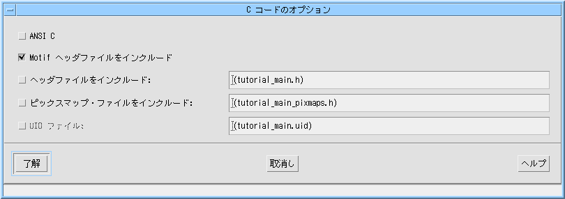

基本ソースファイルの「C コードのオプション」ダイアログには、以下のオプションがあります。
  • ANSI C
    Sun WorkShop Visual に ANSI C を生成させたい場合は、このオプションを選択します。
  • Motif ヘッダーファイルをインクルード
    このオプションは、デフォルトで選択されています。このオプションの選択を解除する場合は、必ず Motif ヘッダーをインクルードする場所を別に指定する必要があります。指定しないと、コンパイルエラーが起こ ります。学習のための例を実行する場合は、このオプションを選択してください。このオプションは、Micr osoft Windows モードで MFC 様式のコードを生成する場合は表示されません。
  • MFC ヘッダーファイルをインクルード
    このオプションは、Microsoft Windows モードで MFC 様式のコードを生成する場合にのみ表示されます。このオプションはデフォルトで選択されています。選択 されている場合は、MFC 様式のコードファイルにヘッダーファイルがインクルードされます。
  • ヘッダーファイルをインクルード
    基本ソースファイルにヘッダーファイルをインクルードするための行を追加する場合は、このオプションを 選択してヘッダーファイルの名前を入力します (「ヘッダーファイル」と「外部宣言ファイル」は、Sun WorkShop Visual と『Sun WorkShop Visual ユーザーズガイド』では同一のものを指します)。外部宣言ファイル (「外部宣言ファイルの設定」を参照) を生成する場合は、通常、基本ソースファイルにその外部宣言ファイルがインクルードされるようにそのフ ァイルの名前を入力します。学習のための例ではヘッダーファイルをインクルードしないため、このオプシ ョンは選択しないでください。自身で作成したソースコードにヘッダーファイルをインクルードする際の補 足情報については、「ヘッダーファイルをインクルードする際の注意事項」 を参照してください。
  • 注 - コードファイルとメインプログラムファイルを別々に生成する場合は、両方のファ イルで同一の変数名が使用されるように、生成された外部宣言ファイルをインクルードしなければなりませ ん。
  • ピックスマップ・ファイルをインクルード
    これは「ヘッダーファイルをインクルード」オプションと類似しています。独立したピックスマップファイ ルを生成して、生成したピックスマップファイルを基本ソースファイルにインクルードしたい場合は、この トグルをオンにしてテキストボックスにピックスマップファイルの名前を入力します。これにより、明示的 なピックスマップ定義の代わりに #include 指令が基本ソースファイルに生成されます。ピックスマップファイルの生成については、「ピックスマップファイルの設定」を参照してください。学習用の例を実行する場合は、この オプションは選択しないでください。
  • UID ファイル
    UIL を生成した場合にのみ有効になります。このテキストボックスには UID ファイルの名前を指定します。詳細は、「UIL 使用時の注意事項」を参照してください。
  • 4. 「了解」ボタンを押して「C コードのオプション」ダイアログを閉じます。

現在、学習用のデザインにはコールバック関数 quit() 1 つだけが含まれています。次に空の quit() 関数でスタブファイルを生成します。この空の関数により、アプリケーションをプロトタイプとしてコンパ イル、リンク、実行することができます。「コールバック関数の追加」で、 quit() に本当の機能を追加してアプリケーションを完成させます。
    1. 「スタブ」テキストボックスに次のように入力します。
    stubs.c
    2. 「スタブ」テキストボックスの横にある「生成」トグルをオンにします。
    「生成」トグルがオンに設定されているファイルだけが生成されます。

メインプログラムファイルとは、 main() 関数を含むファイルです。独立したファイルを生成することによって、この関数を残りのソースコードと切 り離すことができます。これは、ユーザーインタフェースを開始する前に、独自の初期化を実行したり、ア プリケーションの別の場所を呼び出すように関数を編集する必要がある場合に便利です。このファイルを編 集したときは、生成は必ず 1 回だけにしてください。以降の生成が変更内容を上書きするためです。 main() 関数の詳細は、「main() 関数プログラム」を参照してください。
main() 関数を基本ソースファイルに生成したい場合は、「メインプログラム」というラベルが付いたテキストボッ クスの名前が「コード」テキストボックスの名前と同じで、かつ対応する「生成」トグルが設定されている ことを確認してください。
学習用の例では、以下の作業を行います。
    1. ベースディレクトリが設定されているかどうかを調べます。
    「ベースディレクトリの設定」を参照してください。
    2. 「メインプログラム」というラベルが付いたテキストボックスに icecream.c と入力します。
    3. 「メインプログラム」テキストボックスの横にある「生成」トグルが設定されていることを確認します。
    メインプログラムには、個別のオプションはありません。

    2. 「X リソース」とラベルの付いたテキストボックスに次のように入力します。
    icecream.res
    3. テキストボックスの横にある「生成」トグルを設定します。

Sun WorkShop Visual は、正しい依存性を持ち、デザインに必要なすべてのファイルに対するコンパイル命令を作成するメークフ ァイルを生成することができます。学習用の例では、メークファイルは、 icecream.c と stubs.c の両ファイルをコンパイルし、その結果として生じるオブジェクトファイルを必要なライブラリにリンクし ます。
    1. 基本ソースファイルとスタブファイルがこれまで生成されていたディレクトリまたは今後生成されるディレ クトリに、ベースディレクトリが設定されていることを確認します。
    2. 「メークファイル」というラベルが付いたテキストボックスに「 Makefile 」と入力し、「生成」トグルが設定されていることを確認します。
    3. メークファイルテキストボックスの横にある 「オプション」 というラベルが付いたボタンを押します。

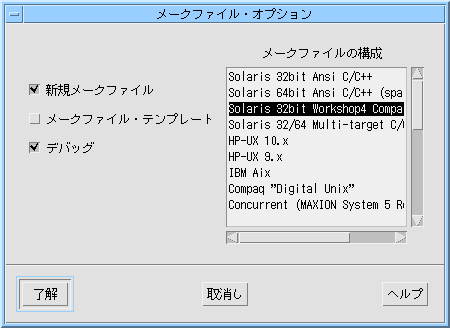

    図 7-3 に示すような 「メークファイルオプション」 ダイアログが表示されます。
    図 7-3 「メークファイルオプション」ダイアログ
Sun WorkShop Visual は、メークファイルを生成するために内部メークファイルテンプレートを使用します。内部メークファイル テンプレートには、各種プラットフォームおよび環境に関する情報が含まれています。 Sun WorkShop Visual は、テンプレート機能を使用して、複数のデザインから生成されたソースを 1 つのアプリケーションに構築するメークファイルを作成することもできます。
「メークファイルオプション」 ダイアログの「新規メークファイル」と「メークファイルテンプレート」トグルで、生成するメークファイ ルの種類を指定します。生成できるメークファイルは、1 つのデザインからソースを構築する簡易メークファイルと、ソースをさらに追加できるテンプレート付きメ ークファイルです。「デバッグ」トグルは、コンパイル時に -g フラグを使用するかどうかを制御します。
このダイアログの右側には、Sun WorkShop Visual が自動的にメークファイルを生成できるプラットフォームとコンパイラを示したリストがあります。このリ ストには、64 ビットのアプリケーションをコンパイルするためのオプションもあります。このダイアログの詳細について は、第 19 章「メークファイル生成」を参照してください。
この節では、学習用デザインからソースを構築することのできる簡易メークファイ ルの生成方法について説明します。テンプレートの使い方やメークファイルのカスタマイズなど、メークフ ァイル生成の詳細については、第 19 章「メークファイル生成」 を参照してください。メークファイルテンプレートのアプリケーションリソースを変更する方法については 、付録「アプリケーションのデフォルト」の 「生成」を参照してください。
    1. 学習用アプリケーションを実行する場合は、「新規メークファイル」トグルをオンにして、「メークファイ ルテンプレート」 トグルはオフにしてください。
    学習用のアプリケーションにはこれ以上ソースファイルは追加しないので、テンプ レートコメントは必要ありません。
    2. 必要に応じて「デバッグ」トグルをオフにできます。
    この学習用アプリケーションではデバッグは行いません。
    3. ダイアログの右側のリストで選択されている項目が、ターゲットプラットフォームおよびコンパイラと一致 していることを確認します。
    デフォルトで選択されている項目をそのまま使用できますが、一致しているかどう か分からない場合はシステム管理者に確認してください。このリストの詳細については、「メークファイルの種類のリスト」を参照してください。
    4. 「了解」 を押して変更内容を保存し、「メークファイルオプション」 ダイアログを閉じます。

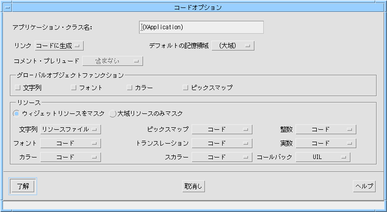

ファイルを生成する前に、コード生成オプションを変更する必要があるかどうかを 必ず確認してください。「コード生成」ダイアログの最下部にある「オプション」ボタンを押すと、図 7-4 に示すダイアログが表示されます。
    図 7-4 「コードオプション」ダイアログ
このダイアログを使用して、リンク用コードの生成場所、リンク用コードを生成す るかどうかの制御、アプリケーションクラス名の指定、各種リソースの生成場所の制御を行うことができま す。以下で、それぞれのオプションを説明します。

学習の例を実行する場合は、「コードオプション」ダイアログで以下の変更を行い ます。
    1. 「リンク」オプションメニューから「コードに生成」を選択します。
    2. 「アプリケーション・クラス名」テキストボックスに、次のように入力します。 XDTutorial
    3. リソースの種類のオプションメニューが、図 7-5 に示すとおりに設定されていることを確認します。
    「コールバック」オプションメニューが表示されることに注意してください。この メニューは、言語型に UIL を選択している場合だけに表示されます。
    4. 「ウィジェットリソースをマスク」ラジオボタンがオンになっていることを確認します。
    このラジオボタンの意味については、「リソースのマスク」で説明します。
    5. 「了解」をクリックします。

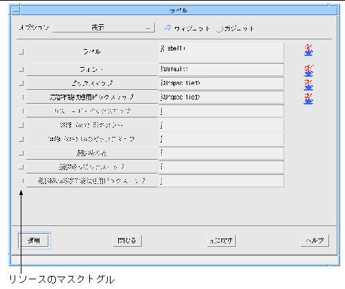

リソースパネルには、図 7-6 に示すように各リソースの横にラベルの付いていないトグルがあります。
    図 7-6 リソースパネルのマスクトグル
これらのトグルは、「コードオプション」ダイアログの「ウィジェットリソースを マスク」ラジオボタンおよび「大域リソースのみマスク」ラジオボタンとともに機能します。これらのトグ ルをすべて使用すると、個別にリソースの生成を制御することができます。
ウィジェットリソースのマスク
「ウィジェットリソースをマスク」を設定している場合は、以下の説明を参照して ください。
個々のリソースがリソースパネルトグルを設定していない場合は、「コード生成」 ダイアログ内の該当する種類のオプションメニューに従ってリソースが生成されます。たとえば、「ラベル 」のリソースパネルのトグルがオフに設定されている場合は、「文字列」というラベルが付いたオプション メニューで指定されたファイルに対して、ラベル文字列が生成されます。
個々のリソースがリソースパネルトグルを設定している場合は、「コード生成」ダ イアログ内のオプションメニューによって該当する種類に指定されたファイルとは「反対の」ファイルに対 して、リソースが生成されます。たとえば、リソースパネルトグルをオンにした状態で「整数」オプション メニューが「コード」に設定されている場合はリソースファイルに対して、また、オプションメニューが「 リソースファイル」に設定されている場合はコードファイルに対して整数リソースが生成されます。
言い換えると、生成ダイアログのオプションメニューが規則を確立し、リソースパ ネルにあるトグルがこの規則の例外を識別します。
大域リソースのみマスク
「大域リソースのみマスク」を設定している場合は、以下の説明を参照してくださ い。
生成ダイアログのオプションメニューは、この段階で大域オブジェクト (フォント、カラー、ピックスマップオブジェクト) にのみ適用します。これらのオブジェクト (のみ) は、すべてのリソースについて 「ウィジェットリソースのマスク」で記述したとおりに制御されます。
その他のすべてのリソースは、個々のリソースパネルトグルによってのみ制御され ます。それらのリソースは、リソースパネルトグルがオフの場合はコードファイルに、リソースパネルトグ ルがオンの場合はリソースファイルに生成されます。

生成したいファイルおよびそのオプションの設定を「コード生成」ダイアログで終 了したら、「適用」ボタンを押して設定を保存するか、「生成」ボタンを押してすぐにファイルを生成しま す。「適用」ボタンを押した場合は、生成する準備が完了したときに「コード生成」ダイアログを呼び出し て「生成」ボタンを押します。または、「コード生成」ダイアログを表示せずにツールバーの関連するボタ ンを選択して、生成することもできます。この場合、最後に適用した設定が使用されます。「生成時に適用 」トグルを設定して「生成」ボタンを押すと、「適用」ボタンを押して「生成」ボタンを押した場合と同様 の処理が行われます。

    1. プロトタイプですべてのファイルを生成するには、生成ダイアログを表示して「生成」ボタンを押します。
    2. 「コード生成」ダイアログ上で、現作業ディレクトリが、「コ−ド生成」ダイアログで指定した (ファイルが生成された) ディレクトリであることを確認します。

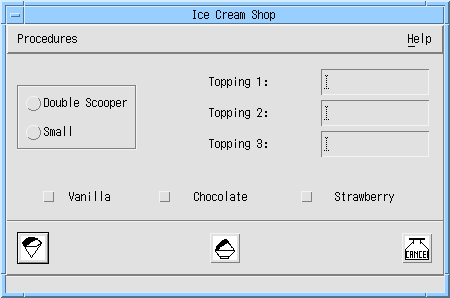

    図 7-7 実行中のインタフェースのプロトタイプ
ダイナミックディスプレイの場合と同じように、プロトタイプにあるすべてのウィ ジェットが機能します。ボタンのクリック、メニューのプルダウンなどを行うことができます。さらに、プ ロトタイプにリンクを組み込むこともできます。画面右側にあるメニューをプルダウンしてその中の 1 つの項目をクリックすることにより、ヘルプ画面を表示することができます。ヘルプ画面内のボタンをクリ ックすると、ヘルプ画面が閉じます。
プロトタイプでも、 exit_button がクリックされると quit() が呼び出されますが、 quit() を機能させるためのコードがまだないため、動作は何も実行されません。このコードの追加については、以 下のセクションで説明します。プロトタイプを確認し終わったら、プロトタイプを終了します。

いくつかの標準 Sun WorkShop Visual コメントの後、モジュール内のコード に必要な #include 文のリストがあります。 #include 文はオプションであり、「コード生成」ダイアログのトグルにより制御されます。「基本ソースファイルの設定」を参照してください。
また、Sun WorkShop Visual が使用する基底クラスを定義するために、Sun WorkShop Visual 独自のヘッダーファイルをインクルードする必要があります。インクルードするファイルの名前を変更した い場合や、基底クラスのヘッダーファイルをインクルードしない場合に変更する必要のあるアプリケーショ ンリソースの詳細は、「生成」を参照してください。

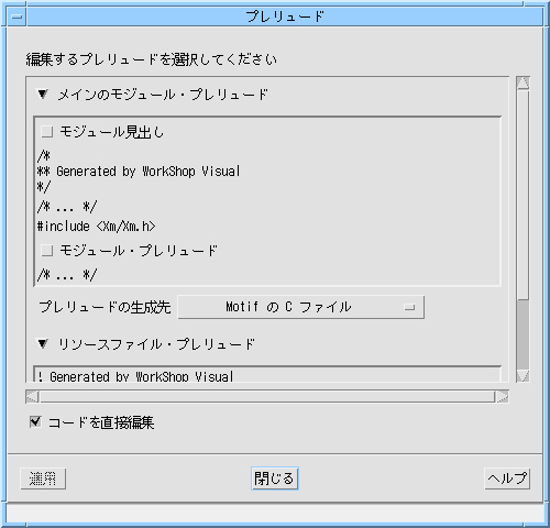

モジュール・プレリュード
「モジュール」メニューにある「モジュール・プレリュード」コマンドを使用する と、図 7-8 に示すダイアログを使用して、ユーザー自身が作成したコードに見出しプレリュード、モジュール・プレリ ュード、およびリソース・プレリュードを入力することができます。
    図 7-8 「モジュール・プレリュード」ダイアログ
学習例のテキストに表示されるトグルの 1 つを選択すると、その種類のプレリュードを編集することができます。コードプレリュードは次の 2 つの方法で追加することができます。
「コードを直接編集」トグルを使用して、上記の方法のうち希望する方法を指定し ます。「コードを直接編集」トグルをオンにした場合は、コードを追加できるように、生成されたコードの ファイルが開かれます。詳細については、「編集機能の使用」を参照してください。
「コードを直接編集」トグルをオフにしている場合は、ダイアログの右側に大きな テキストウィジェットが表示されます。ここに、コードを入力します。テキストエディタを使用して別のコ ードを入力するときと同じように、正しくコードを入力してください。すなわち、行末マーカー、括弧規約 などを含め、対象となる言語の規則および規約に準拠する必要があります。プレリュードの最終行の後は、 必ず Return キーを押してください。
見出しプレリュード
見出しプレリュードは、メインプログラムファイル、コードファイル、外部宣言フ ァイル、スタブファイルの先頭に挿入されます。通常は、モジュール見出しにはプログラム名、SCCS ID またはバージョン番号などの情報のコメントが含まれます。
モジュール・プレリュード
モジュール・プレリュードは、生成されたコードファイルの先頭で Sun WorkShop Visual の生成した #include 指令 (存在する場合) の直後に挿入されます。モジュール・プレリュードは、コードに必要な #define または #include 指令あるいは外部宣言を設定することができます。モジュール・プレリュードは、基本モジュールにのみ生 成され、スタブファイルには生成されません。
リソース・プレリュード
リソース・プレリュードは X リソースファイルの先頭に挿入され、以下の構文でアプリケーションのリソース設定、つまり、個々のウィ ジェットではなくアプリケーション全体に対する設定を指定します。
<アプリケーション名>*<リソース>: <値>
たとえば、次のように指定します。
visu*symbolFont: -*-symbol-medium-r-normal--14*
このようなリソース設定は、アプリケーション内のすべてのウィジェットに適用さ れますが、個々のウィジェットまたは共通の名前を持つウィジェットのグループでの詳細なリソース設定に より書き換えられます。
リソースプレリュードにコメント行や SCCS または RCS キーワード を指定することもできます。
モジュール全体および個々のウィジェットに対する緩い結合の設定方法については 、「緩い結合」を参照してください。

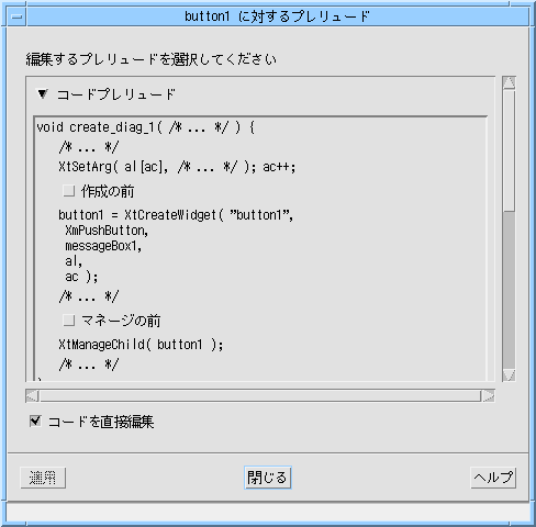

コードプレリュード
モジュール・プレリュードがモジュール全体に適用されるのに対し、コードプレリ ュードは個々のウィジェットに割り当てられます。つまり、コードプレリュードが挿入された後に、ウィジ ェットが作成されてマネージされます。コードプレリュードを追加するには次のようにします。
    1. コードに追加するウィジェットを選択します。
    2. 「ウィジェット」メニューから「コードプレリュード」を選択します。
    図 7-9 に示す「コードプレリュード」ダイアログが表示されます。
    図 7-9 コードプレリュードダイアログ
「コードプレリュード」ダイアログ
「コードプレリュード」ダイアログには、選択したウィジェットに対して生成され たコードを表わすテキストが表示されます。このコードは見本用で、プレリュードが追加される位置を確認 することができます。これは、実際の生成されたコードではありません。
このダイアログには、C コード (「コードプレリュード」ラベル) 用と、C++ (「メソッドプレリュード」ラベル) 用の 2 つの領域があります。テキストの両方の領域内にあるトグルを使用して、各種プレリュードを編集するかど うかを選択することができます。C で使用できるコードプレリュードには、「作成の前」と「マネージの前」の 2 種類があります。詳細は、「作成の前プレリュード」および 「「マネージの前」プレリュード」を参照してください。
また、C++ で使用されるメソッドプレリュードには「公開」、「限定公開」、「非公開」 の 3 種類があります。コールバック・メソッドのアクセス制御の詳細は、「メソッドのアクセス制御」を参照してください。ただし、プレリュードではメソッドとデー タメンバーを両方とも追加することができます。学習の例の中で、コードプレリュード・ダイアログを使用 してデータメンバーを追加する方法を、「クラスメンバーをプレリュードとして追加」で説明します。
「コードプレリュード」または「メソッド・プレリュード」をクリックすると、対 応するテキスト領域がフォールドされ、別の種類のプレリュードだけが表示されます。
コードプレリュードの追加
見本のテキストに表示されるトグルの 1 つを選択すると、その種類のプレリュードを編集することができます。コードプレリュードは、次の 2 つの方法で追加することができます。
  • 生成されたコードの編集
  • ダイアログへのコードの入力
「コードを直接編集」トグルを使用して、上記の方法のうち希望する方法を指定し ます。「コードを直接編集」トグルをオンにしている場合は、コードを追加できるように生成コードが開か れます。詳細については、「編集機能の使用」を参照してください。
「コードを直接編集」トグルをオフにしている場合は、ダイアログの右側に大きな テキストウィジェットが表示されます。ここに、コードを入力します。テキストエディタを使用して別のコ ードを入力するときと同じように、正しくコードを入力してください。行末マーカー、括弧規約などを含め 、対象とする言語の規則および規約に準拠する必要があります。

編集機能の使用
生成されたコードファイルを使用するとき、Sun WorkShop Visual は Sun WorkShop 編集サーバーを使用します。選択した種類のプレリュードのファイルの適切な場所で、別の編集ウィンドウ にファイルが開きます。他の種類のプレリュードを選択すると、ユーザーが常に正確な場所に入力できるよ うに、挿入ポイントがファイル内を移動します。「編集サーバー」 ウィンドウに保存していない変更内容がある場合にコードファイルの再生成を試みると、まず変更内容を保 存するように促されます。
「プレリュード選択」ダイアログ

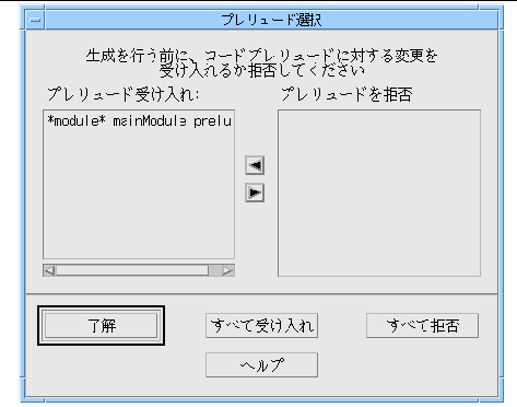

プレリュードを追加した後でコードファイルを再生成すると、図 7-10 に示す「プレリュード選択」ダイアログが表示されます。「プレリュード選択」ダイアログに直接コードを 追加した場合は、「プレリュード選択」ダイアログは表示されません。
    図 7-10 「プレリュード選択」ダイアログ
このダイアログで、ファイルが最後に生成されてから変更を加えたプレリュードを 個別に選択したり、それらのプレリュードを受け入れるか拒否するかを指定することができます。プレリュ ードを選択し、矢印キーを押してそれらのプレリュードをあるリストから別のリストに移動します。「了解 」ボタンを押すと、受け入れるように設定したファイルだけが再度生成されます。あるいは、新たに追加さ れたファイルをすべて受け入れるかすべて拒否するかを選択することもできます。「コードプレリュード選 択」ダイアログで「了解」ボタンを押すと、それまでに拒否したプレリュードは削除され、復帰することは できません。
以前に行なったコード生成の前に追加されたプレリュードは、保持されています。 「プレリュード選択」ダイアログで制御できるプレリュードは、コードファイルが最後に生成された後で追 加されたものだけです。
    注 - 「コードを直接編集」トグルをオフにして、最後にコードファイルを生成してから プレリュードを追加している場合は、「プレリュード選択」ダイアログが表示されます。これは、新規プレ リュードは必ず「プレリュード」ダイアログに表示される必要があるためです。
