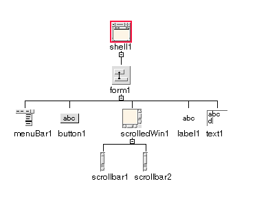

  3. アプリケーションシェルから始めます。これにフォームを追加し、フォームの中にメニ ューバー、ボタン、スクロールウィンドウ、ラベル、およびテキストフィールドを置きます。
    この階層を図 12-2 に示します。
    図 12-2 最初の階層
  4. シェルに「shell」、メニューバーに「menubar」、スクロールウィンドウに「popup_window」、ボタンに「 subd_pixmap」と名前を付けます。
    その他のウィジェットには名前を付ける必要はありません。[ウィジェットクラス][ 番号] という形式の名前 (たとえば「button1」) が、Sun WorkShop Visual によってデフォルトで割り当てられます。

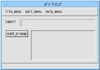

    メニューバーの完成した階層を図 12-3 に示します。
    図 12-3 メニューバーの下の階層

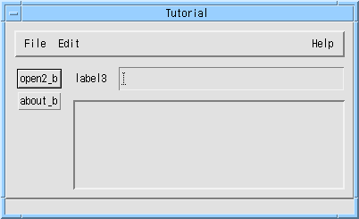

  12. ダイナミックディスプレイが図 12-5 のようになるように、フォームの配置エディタを使用して、フォーム内のウィジェットの配置を調整します 。
    ウィジェットを適切な場所に移動し、アタッチメントを指定する必要があります。 この操作については、第 4 章「配置エディタ」を参照してください。
    フォームウィジェットは (まだ C++ クラスにしていないため) Microsoft Windows コードには生成されませんが、アタッチメントと位置については、生成コード内で Sun WorkShop Visual によって計算と処理が行われます。このようにして、サイズ変更動作は変わることなく保持されます。詳細 については、「マネージャウィジェットとその配置」を参照してください。
    図 12-5 メインウィンドウのダイナミックディスプレイ

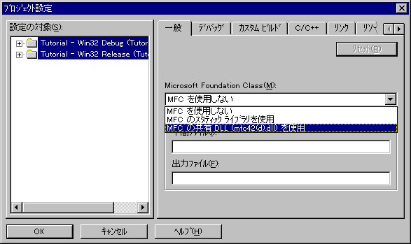

  13. MFC 4 または 5 を使用している場合には、「MFC 4.X 拡張」トグルをオンにします。
    これにより 3D の見た目と使い心地が得られます。

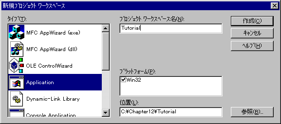

  4. 項目リストから「プロジェクトワークスペース」を選択し、「OK」を押します。
    「新規プロジェクトワークスペース」ダイアログが表示されます。
    図 12-13 「新規プロジェクトワークスペース」ダイアログ
  5. 「種類」リストから「アプリケーション」を選択し、「名前」フィールドに Tutorial などの名前を入力します。
  6. 「作成」ボタンを押して、新規アプリケーションを作成します。

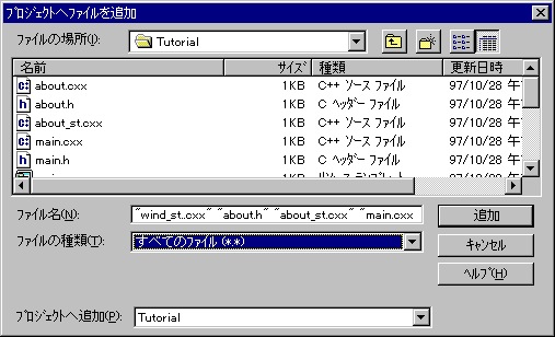

  7. 「挿入」メニューから「ファイルをプロジェクトへ」を選択します。
    次のようなダイアログが表示されます。
    図 12-14 「ファイルを挿入」ダイアログ
  8. PC にコピーしたファイルのあるディレクトリを探し出します。
  9. リストの最初のファイルをクリックし、Shift キーを押しながらリストの最後のファイルをクリックすると、必要なファイルが強調表示されます。
  10. 「了解」ボタンを押して、選択したファイルをプロジェクトに追加します。
  11. 「構築」メニューから「設定」オプションを選択します。
    次に示すような「プロジェクト設定」ダイアログが表示されます。
    図 12-15 「プロジェクト設定」ダイアログ
  12. 上に示すように、「Microsoft Foundation Class 」オプションメニューから「MFC の共有 Dll を使用」オプションを選択し、「OK」を押します。

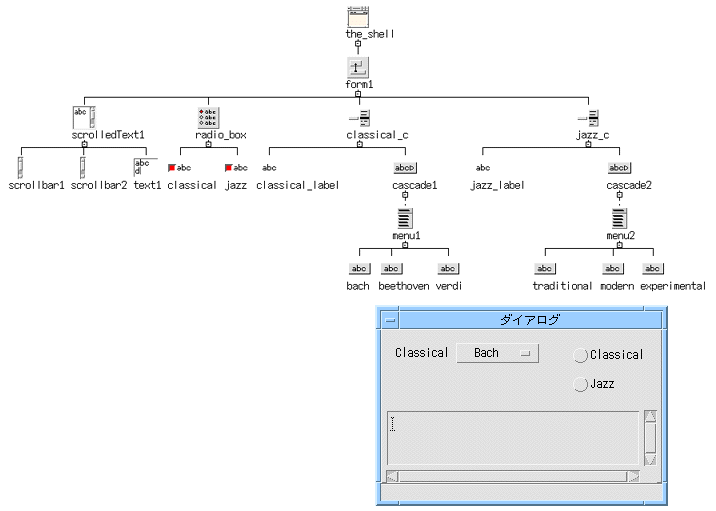

  3. デザインが図 12-16 に示すようになっていることを確認します。
    これは、2 つのオプションメニュー、2 つのトグル、およびテキストフィールドから構成される簡単なダイアログです。
    図 12-16 デザイン階層とダイナミックディスプレイ

    テキストエディタでスタブファイルを見ることができます。3 つのコールバックがあります。
    1. JazzChanged
    「Jazz」トグルの状態をチェックし、オンになっている場合は「Jazz」オプションメニューを表示し、「Cl assical」オプションメニューを非表示にします。
    2. ClassicalChanged
    「Classical」トグルの状態をチェックし、オンになっている場合は「Classical」オプションメニューを表 示し、「Jazz」オプションメニューを非表示にします。
    3. DoSetText
    目に見えるオプションメニューから選択した項目を取り出し、テキストをテキストフィールドに書き込みま す。
    このコードはすべて、Motif XP アプリケーションと MFC アプリケーションによって共有できます。
