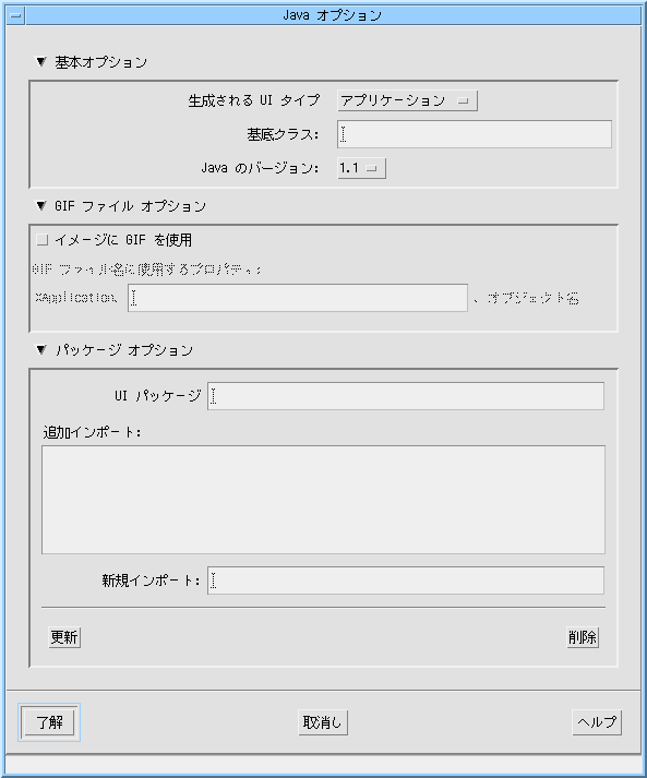

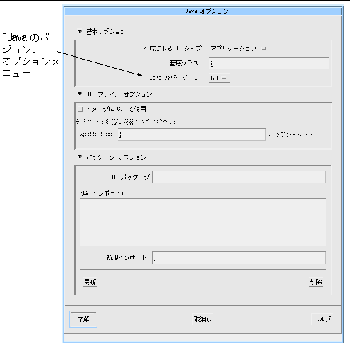

図 10-2 に示すように、Java オプションダイアログには新しいオプションメニューがあります。このメニューを使用すれば、生成される コードの Java バージョンを選択できます。
    図 10-2 Java オプションダイアログ
Java オプションダイアログを表示するには、「コード生成」ダイアログの Java ページにある「Java オプション ...」というボタンを押してください。
コマンド行からのコード生成には、どちらのバージョンであれ、このダイアログで 最後に選択されたバージョンが使用されます。選択が行われなかった場合には、デフォルトの「Java 1.1」が使用されます。

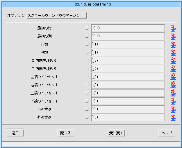

グリッドバッグの子のコンストレイントダイアログを図 10-7 に示します。
    図 10-7 グリッドバッグのコンストレイントダイアログ
コンストレイントダイアログの最上部には 2 つのオプションメニューが表示されます。セル配置リソースでは、配置対象の複数のセル内でウィジェット を配置したい位置を、「北」、「南」、「東」、「西」、「北東」、「北西」、「南東」、「南西」、「中 央」のいずれかで指定します。セル充填リソースでは、配置対象の複数のセルを対象に、その複数のセル全 体の大きさにウィジェットを拡大するかどうかを指定します。「水平」を選択すると、複数の列全体に拡大 されます。「垂直」を選択すると、複数の行全体に拡大されます。「両方」を選択すると、複数の行と列全 体に拡大されます。「なし」を選択すると、ウィジェットは元の大きさのままで、セル配置リソースで指定 した位置に配置されます。
行と列のリソースを使用すると、選択したウィジェットをグリッド内のどこに表示 するかを指定できます。一方、これと似た名前の行数と列数のリソースでは、そのウィジェットが占める行 と列の数を指定します。この場合、ウィジェットは指定の行数と列数全体には拡大されません。その動作は 、後述するセル充填リソースで制御されます。「行数」と「列数」のテキストボックスに入力できる値には 、特別な値が 2 つあります。
    1. 「列数」または「行数」のテキストボックスに 0 の値を入力すると、ウィジェットは現在の位置から端にある行または列までの大きさに拡大されます。
    2. 「列」または「行」のテキストボックスに -1 の値を入力すると、新しいウィジェットは、既存のウィジェットの垂直方向 (列の場合) または水平方向 (行の場合) に隣接して配置されます。
行の重みリソースと列の重みリソースは、リサイズ方針を表します。これについて は、「グリッドバッグの大きさの変更」を参照してください。
「X 方向を埋める」 リソースおよび「Y 方向を埋める 」リソースでは、コンポーネントの各端部にそれぞれ水平および垂直に追加する内部パディングの量を指定 します。
外部パディングリソース (右、左、下、上) では、選択したウィジェットの各端部に現れるマージンを指定します。

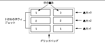

行の重みの例
まず、行の重みの例を取り上げます。行の重みを図 10-8 に示すように設定したとします。先頭の行の重みは 3 で最大、真ん中の行は 2、下の行は 1 です。これらの最大値の設定だけが意味をなし、それぞれの行の他の重みは無視されます。
グリッドバッグはすべての行の重みの合計を計算します。この例では 6 になります。この状態で、グリッドバッグを下方向に拡張したとします。増えたスペースは、次のように各 行に配分されます。
  • 重みが 3 の行には、増加スペースの半分が配分されます。3 は 6 の半分であるためです。
  • 重みが 2 の行には、増加スペースの 3 分の 1 が配分されます。2 は 6 の 3 分の 1 であるためです。
  • 重みが 1 の行には、増加スペースの残り、つまり 6 分の 1 が配分されます。1 は 6 の 6 分の 1 であるためです。
    図 10-8 行の重み設定の例

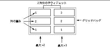

列の重みの例
列に関するスペース配分の計算方法は、上述の行の場合と同じです。図 10-9 に示すような列の重み設定のウィジェットがあるとします。この図は、行の重みを列の重みに置き換えただ けで、図 10-8 と同じ図です。列の重みの最大値は、左列が 2、右列が 3 です。グリッドバッグが注目するのは各列で最大の列の重み値だけであり、他の列の重み設定値は無視され ます。最大の列の重み値の合計は 5 になります。増加スペースが生まれた場合には、これらの数値に基づいて配分計算が行われます。
この図のグリッドバッグを右方向に拡張したとします。増えたスペースは、次のよ うに各列に配分されます。
  • 列の重みが 2 の左列には、増加スペースの 5 分の 2 が配分されます。2 は 5 の 5 分の 2 であるためです。
  • 列の重みが 3 の右列には、増加スペースの残り、つまり 5 分の 3 が配分されます。3 は 5 の 5 分の 3 であるためです。
    図 10-9 列の重み設定の例

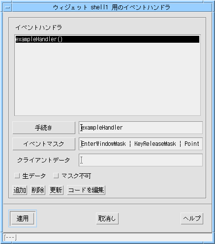

ウィジェットを選択した状態でウィジェットメニューから「イベントハンドラ ...」を選択すると、「イベントハンドラ」で説明するイベントハンドラダイアログが表示されます。Java 準拠のイベントマスクを指定した場合には、ここで追加される手続きは、Java コードが生成されるときにコールバック関数と同じに扱われます。Java 準拠でないイベントマスクは、Java コードが生成されるときに無視されます。
Sun WorkShop Visual では、コールバック関数の場合と同様に、手続きに対して与えられた名前を持つリスナーオブジェクトがあ るものと想定します。Sun WorkShop Visual は、それぞれの X イベントマスクに対応して、Java イベントタイプごとにリスナーオブジェクトを登録します。たとえば、図 10-10 では、以下のイベントマスクを持つイベントハンドラを示します。
PointerMotionMask | KeyReleaseMask | EnterWindowMask
このイベントマスクは、「MyButton」というウィジェット上の「exampleHandler」 という手続きに対するものです。
    図 10-10 イベントハンドラの例
このようなイベントハンドラに対して、Sun WorkShop Visual は以下の Java コードを生成します。
if (MyHandler != null)
MyButton.addMouseMotionListener(myHandler);
     MyButton.addKeyListener(myHandler);
     MyButton.addMouseListener(myHandler);
次に、生成されたコードファイルに行を追加することによって、myHandler は他の場所で定義されたクラスのインスタンスであることを宣言する必要があります。次に例を示します。
MyHandler myHandler = new MyHandler();
このコードをコンパイルするには、クラス MyHandler を定義する必要があります。このクラスは次のシグニチャーを持つことになります (必要ならば「公開」にすることもできます)。
class MyHandler implements MouseMotionListener, KeyListener,
                                           MouseListener {
MyHandler クラスには、3 つのリスナークラスのすべてのメソッドの定義が含まれます。

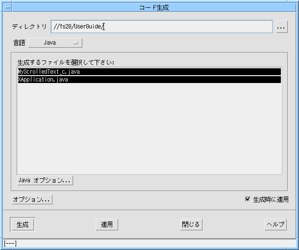

生成ダイアログ
「言語」オプションメニューから Java を選択した場合、その他の言語の場合とはまったく異なる「コード生成」ダイアログが表示されます。図 10-11 に示したように、生成可能なファイルのリストが表示されます。
    図 10-11 Java 用の「コード生成」ダイアログ
「ディレクトリ」というテキストボックスに、ファイルが生成される場所が示され ています。この生成先を変更するには、ディレクトリ名をテキストボックスに直接入力するか、「...」ボ タンを押してファイル選択ダイアログを使用します。
生成されるのは、選択状態 (強調表示) のファイルのみです。ファイルを選択または選択解除したいときは、該当ファイルをクリックします。複数 のファイルを一度に選択するときは Shift キーを併用し、ファイルを個別に選択リストに追加するときは Control キーを併用します。このダイアログに示されるファイルの詳細については、「Java のファイル」を参照してください。生成されたコードをコンパイルし、実行する方法については、「生成されたファイルの使用」を参照してください。
「Java オプション」というボタンを選択すると、図 10-12 のような、Java コードの生成に関するオプションが並んだダイアログが表示されます。「オプション」ボタンを押したとき に表示される「コードオプション」ダイアログの詳細については、「コード生成オプション」を参照してください。
    図 10-12 Java 生成オプションダイアログ
Java 生成オプションダイアログ
Java 生成オプションダイアログを使用すると、Java コードの生成に関する次の 5 点を制御できます。
    1. アプリケーションとアプレットのどちらを作成するか
    2. アプリケーションの基本クラスの名前
    3. 生成する Java コードのバージョン
    4. gif ファイルを使用するデザインにするかどうか
    5. クラスをパッケージにまとめる場合は、作成するパッケージの名前
アプリケーションかアプレットかの選択
デフォルトでは、デザインからアプリケーションが生成されます。アプレットを生 成したい場合は、「オプション」メニューから該当するオプションを選択してください。「アプレット」を 選択した場合、生成されるメインコードファイルには、アプリケーションを HTML ブラウザ内で実行できるようにするためのコードも生成されます。
基本クラスの変更
メインコードファイルには、デザインにリンクしている 1 つのクラスが入っています。このクラスの名前は、コードオプションダイアログでアプリケーションクラス として指定した名前 (またはデフォルトの XApplication) です。これを別のクラスから拡張するには、「基本クラス」というテキストボックスに名前を入力してくだ さい。アプリケーションを生成することにした場合に、基本クラスを指定しなかったときは、アプリケーシ ョンクラスは拡張されません。アプレットを生成することにした場合に、基本クラスを指定していなかった ときは、デフォルトでは「Applet」という Java クラスが使用されます。
GIF の使用
ダイアログの GIF オプションの領域は、アプリケーションとアプレットのどちらを生成するかによって、形式が異なります。 ただし、いずれの場合も、セクションの最上部には「イメージに GIF を使用」というトグルがあります。このトグルを選択しなかった場合は、セクションの残りは無効になりま す。アプリケーションを生成する場合にこのトグルを選択すると、ピックスマップオブジェクト用に生成さ れるコードでは、すべてのピックスマップはそれぞれ別の gif ファイルに入るものと見なされます。一方、「イメージに GIF を使用」トグルを設定しなかった場合は、ピックスマップオブジェクトは、 <ApplicationClassName>PixmapObjects.java というファイルに整数の配列として格納されます。「イメージに GIF を使用」トグルを設定した場合は、このファイルには GIF ファイルを読み込むためのコードが入ります。また、この場合は、Java コードファイルのリストにさらに 1 つのファイルが追加されます。追加されるのは、 <ApplicationClassName>Properties というプロパティファイルです。このファイルでは、 gif が次のように表されています。
<ApplicationClassName>.<ApplicationImagesName>.<PixmapObjectName>
ここで、「ApplicationImagesName」は、このダイアログの「GIF オプション」領域にあるテキストフィールドに入力した値です。たとえば、デフォルトのアプリケーション クラス名である XApplication を使用し、「TreeIcon」というピックスマップオブジェクトを作成し、テキストフィールドに「MyApplicat ionImages」という値を入力した場合には、TreeIcon ピックスマップのプロパティ名は次のようになります。
XApplication.MyApplicationImages.TreeIcon
また、ピックスマップオブジェクトが「LeafIcon」という別のオブジェクトである 場合には、プロパティ名は次のようになります。
XApplication.MyApplicationImages.LeafIcon
アプレットを生成する場合に「イメージに GIF を使用」トグルを設定していると、ダイアログの「GIF オプション」セクションには、GIF イメージがあるディレクトリを
(ドキュメントのベースディレクトリに相対的に) 指定するためのテキストボックスが表示されます。
アプリケーションまたはアプレットで gif を使用したい場合は、 gif ファイルを作成する必要があります。この作業を支援するため、Sun WorkShop Visual には、すべてのピックスマップオブジェクトを対象にして XPM ファイルを一度に作成する機能があります。この機能を使用するには、「コード生成」ダイアログの「ピッ クスマップ」ページに進んでください。このページには、デザイン内のピックスマップオブジェクトのリス トが表示されています。
「生成」を押すと、オブジェクトごとに <PixmapObjectName>.xpm という名前の XPM ファイルが作成されます。作成の際には、XPM2 形式と XPM3 形式のどちらかを選択できます。XPM ファイルの作成後、変換ユーティリティを使用して、それらのファイルを GIF に変換する必要があります。変換ユーティリティとしては、 pbmplus や netpbm など、いくつかのユーティリティが無料で配布されています。
パッケージの指定
Java 生成オプションダイアログの一番下には、パッケージの名前を指定するためのテキスト領域があります。パ ッケージとは、使用目的に合わせてクラスをグループ化したものです。クラスをパッケージとして生成する ことにした場合は、パッケージをインポートするための文がメインコードファイルに追加されます。
    注 - パッケージの構成と命名には一定の規則があります。詳細については Java のマニュアルを参照してください。

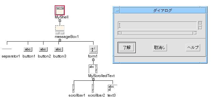

図 10-13 に示す階層とデザインに対して、Sun WorkShop Visual が生成したコードを次に示します。このコードを自分で生成するには、以下の手順に従ってください。
    1. シェルウィジェットを選択します。
    2. シェルに「MyShell」という名前を付けます。
    3. 「MyShell」をアプリケーションシェルにします。
    これは、シェルのリソースパネル内で行います。
    4. シェルにダイアログテンプレートを追加します。
    5. ダイアログテンプレートに「MyMessageBox」という名前を付けます。
    6. 3 つのプッシュボタンウィジェットと 1 つのフォームウィジェットを選択します。
    7. フォームの子としてスクロールテキストを選択します。
    8. スクロールテキストに「MyScrolledText」という名前を付けます。
    9. スクロールテキストを選択し、マウスの右ボタンを押します。表示されたメニューから「クラス作成」を選 択します。
    これは、選択したウィジェットの構造を簡単に変更する方法です。このようにする 代わりに、コアリソースパネルを表示して「コード生成」ページに進み、「構造」オプションメニューを「 C++/Java クラス」に変更してもかまいません。
これで、図 10-13 に示す階層ができたはずです。
    図 10-13 コード例の階層とデザイン
この簡単なデザインには、生成されるコードを示すという目的しかないため、リソ ースは設定していません。「コード生成」ダイアログで「Java」を選択すると、図 10-14 に示すファイルが表示されます。
    図 10-14 コード例の生成ダイアログ
アプリケーションクラス名を指定していないため、ファイル名にはデフォルト (XApplication) が使用されます。アプリケーションの開始点となる main メソッドを含む、 XApplication.java ファイルが必要になります。また、スクロールテキストウィジェットのクラス定義である MyScrolledText_c.java ファイルも必要です。そのため、次のような作業を行います。
    10. XApplication.java と MyScrolledText_c.java の両方が選択状態になっていることを確認します。
    11. ダイアログの上部にある「ディレクトリ」を確認します。このディレクトリがファイルの生成先となるので 、必要に応じて変更します。
    12. 「生成」を押します。
    ウィジェットをクラスにする時期については、「クラスにするかどうかの判断」を参照してください。
