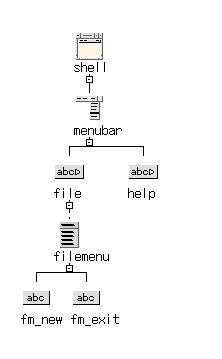

    3. 図 9-1 に示すようなウィジェット階層を構築します。
    図 9-1 メニューバーウィジェット階層
明示的に名前が付けられたウィジェットだけがクラスのメンバーとして作成されま す。名前が付けられていないウィジェットは、それらを作成する関数に対して局所的になります。ウィジェ ットの命名により、そのクラスのメンバー関数から直接アクセスすることができるようになります。それら のウィジェットはデフォルトで限定公開メンバーであるため、任意の派生クラスのメンバー関数からもアク セスすることができます、
    4. 図 9-1 に示すようにウィジェットの変数名を設定します。

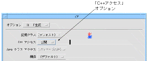

    1. ウィジェット階層内で、「 help 」と名前が付けられているカスケードボタンを選択します。
    2. コアリソースパネルの「コード生成」ページを表示します。
図 9-3 に「コード生成」のページを示します。
    図 9-3 メンバーアクセス制御
    3. 「C++ アクセス」オプションメニューから「公開」を選択し、「適用」をクリックします。

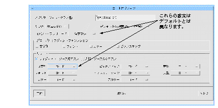

    10. 「コード生成」ダイアログの下の方にある「オプション」ボタンを押して、オプションを図 9-5 で示すように設定して、「了解」ボタンを押します。「文字列」リソースがコードに生成されるように設定 されていることを確認してください。
    図 9-5 menubar_c クラスの「コードオプション」ダイアログ

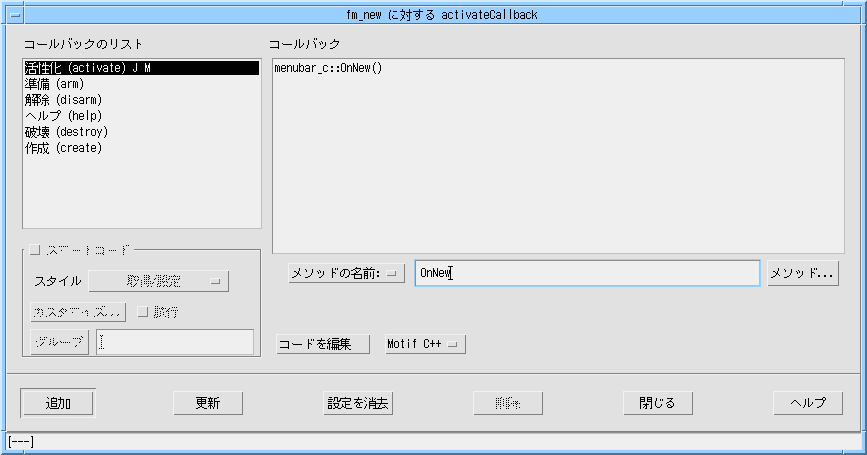

以下の手順を使用して、 fm_new ボタンのクラスメソッドを宣言します。
    1. ウィジェット階層で fm_new ボタンを選択します。
    2. 「ウィジェット」メニューから「コールバック」を選択するか、ツールバーの「コールバック」ボタンを押 して、コールバックダイアログを表示します。
    3. 「コールバックのリスト」から「活性化 (activate)」を選択します。
    4. 「メソッドの名前」フィールドに次のように入力します。
    OnNew
    5. 「追加」をクリックします。
    これにより、図 9-6 に示すように、局所的メソッドのリストに OnNew が追加されます。
    図 9-6 コールバック・メソッドの指定
これは、メンバー関数 menubar_c::OnNew() をボタン fm_new の活性化コールバックを扱うメソッドとして指定します。この作業を行う際、ユーザーがまだ宣言を行なっ ていない場合には、Sun WorkShop Visual は親ウィジェットである menubar 上でもメソッドの宣言を行います。

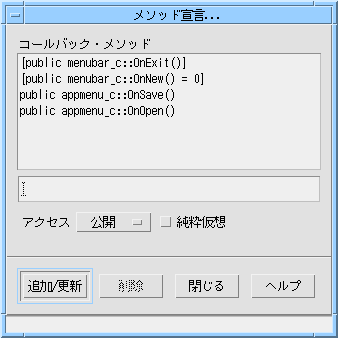

    2. 「ウィジェット」メニューで「メソッド宣言」を選択し、「メソッド宣言」ダイアログを表示します。
    クラスに対して宣言されたコールバック・メソッドのリスト (特定のイベントに 対して呼び出されるメソッドのリストではない) が表示されます。このパネルを使用する と、コールバック・メソッドの編集、およびそのクラスのイベントによってではなく派生ク ラスにより呼び出される可能性のあるメソッドを宣言することができます。
    3. メソッド OnNew() を選択し、「純粋仮想」トグルを設定します。
    4. 「追加/更新」ボタンをクリックして変更を適用します。図 9-7 に示すような結果になります。
    図 9-7 コールバック・メソッドの編集

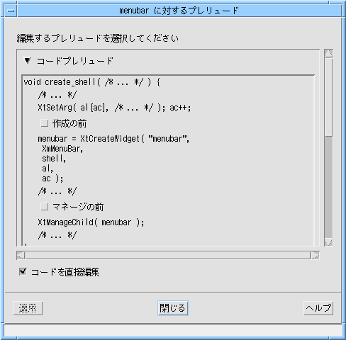

    1. ウィジェット階層でメニューバーウィジェットを選択します。
    2. ウィジェットメニューをプルダウンして、「コードプレリュード」を選択します。
    図 9-8 に示すダイアログが表示されます。
    図 9-8 クラスへの限定公開メンバーの追加

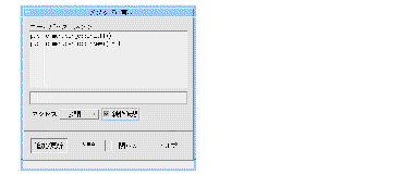

    3. コードプレリュードダイアログの「コードを直接編集」トグルをオフにします。
    プレリュードダイアログの右側に編集領域が表示されます。この編集領域にプレリ ュードを追加します。
    4. 「メソッド・プレリュード」とラベルのついたテキスト内にある「限定公開メソッド」トグルをオンにしま す (このトグルを表示するには、テキストをスクロールしなければならない場合もあります)。
    5. 右側のテキスト領域で Tab キーを押して次のように入力し、Return キーを押します。
    int modified;
    6. 「適用」をクリックし、次に「閉じる」をクリックします。

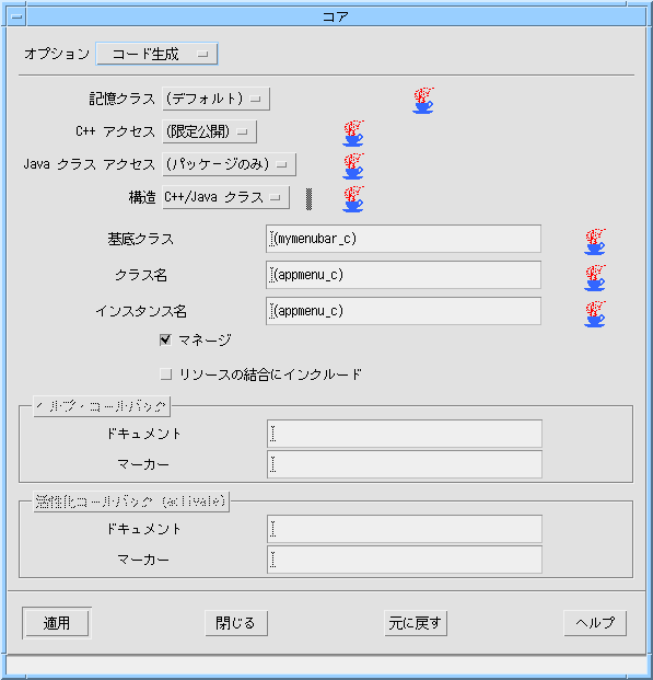

生成されたクラスをある名前で宣言し、別の名前でインスタンスを作成するように 、その動作を変更することができます。たとえば次のようにします。
menubar = new mymenubar_c;
この変更を行うためには、コアリソースパネルにあるコード生成ページの「インス タンス名」を使用します。
    3. 「インスタンス名」を mymenubar_c に設定します (図 9-9 参照)。
    図 9-9 インスタンスの名前の変更
    4. 「適用」をクリックして、「閉じる」をクリックします。
    5. コードを再度生成します。

    3. 「コード生成」ダイアログを表示します。
    4. 「コード」ファイル名フィールドの横にある「オプション」ボタンを押します
    「コードオプション」ダイアログが表示されます。
    5. 「ヘッダーファイルをインクルード」フィールドに mymenubar.h と入力して「ヘッダーファイルをインクルード」トグルをオンにし、「了解」ボタンをクリックします。
図 9-10 に、新しいファイル名を表示した「コードオプション」ダイアログを示します。
    図 9-10 宣言ヘッダーの変更

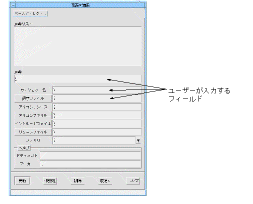

    2. 「パレット」メニューから「定義を編集」を選択します。
    図 9-11 に示すダイアログが表示されます。
    図 9-11 パレットへの定義の追加
このダイアログを使用して、すでに定義マークが付けられているウィジェットを新 しい定義として追加、定義を削除、あるいは既存の定義を編集をすることができます。定義を追加するには 、以下の情報を入力する必要があります。
その他の属性については、第 8 章「構造化コード生成および再使用可能な定義」の 「定義のオンラインヘルプ」を参照してください。
作成時に設定されない属性は、後で設定することができます。たとえば、定義のテ ストおよびデバッグは、そのアイコンをデザインする前に実行できます。
    3. 「仮設定」ボタンを押します。
    「定義」、「ウィジェット名」、「保存ファイル」、および「インクルードファイ ル」フィールドにそれぞれの内容が設定されます。
メニューバーに指定した「インスタンス名」の名前は、定義が使用されるごとに適 用されます。

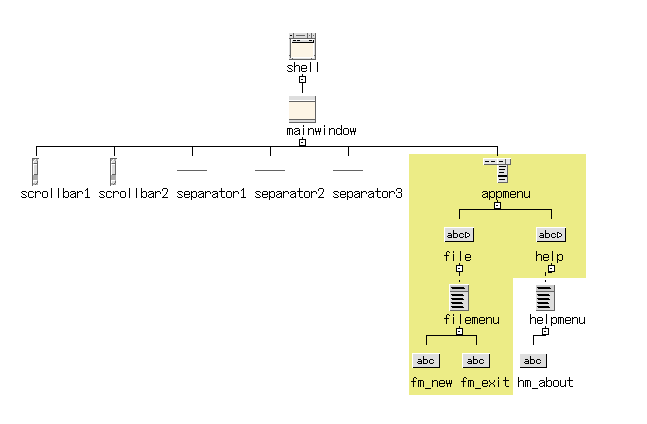

    これにより、図 9-12 に示すウィジェット階層が作成されます。
    図 9-12 定義のインスタンスを含んでいる階層
インスタンスの構成要素は、単一の項目を形成することを示す色付きのボックスで 囲まれています。ルートウィジェットを除くすべてのウィジェットには、元の定義で持っていた名前と同じ 名前が指定されます。ルートウィジェットには、<ウィジェットクラス> <n> 形式のデフォルト名が割り当てられます。コードの信頼性を高めるためにも、明示的な名前を割り当てます 。
    3. インスタンスのルートウィジェット、 シェルおよびメインウィンドウ に、図 9-12 のように名前を付けます。

インスタンスを作成した後、生成されたコード内で変更を実行できる場合に限り、 インスタンスを変更することができます。たとえば、ウィジェットが公開アクセスを持っている場合はその ウィジェットへのリソースの設定、あるいは子の追加を行うことができます。ウィジェットの削除、名前の 変更はできません。しかし、ルートウィジェットは例外となります。インスタンスのルートウィジェットは メンバー関数 xd_rootwidget() を使用して呼び出すことができるため、常に修正することができます。
この例では、定義のすべての構成要素は help ボタンを除いて限定公開となっています。これは、 help ボタンのラベルのみが変更可能であることを意味します。同様に、 help ボタンの下に別のウィジェットを追加することができますが、 filemenu メニューには追加することはできません。
    1. ウィジェット階層内で help ウィジェットを選択します。
    2. ウィジェットパレットでメニューアイコンをクリックし、プッシュボタンアイコンをクリックします。
    help カスケードボタンの下に選択項目を 1 つだけ持つメニューが追加されます。
    3. ウィジェット名を図 9-13 に示すように設定します。
    図 9-13 定義のインスタンスの拡張
    4. hm_about ボタンのラベルを「About...」に設定します。
現在、ユーザーは定義内の他のウィジェットを修正することはできません。たとえ ば、 filemenu にボタンを追加することはできません。しかし、定義からのサブクラスを作成すると、公開ウィジェットに 加えて限定公開ウィジェットも修正することができます。その方法は、次の「派生クラスの作成」で説明し ます。

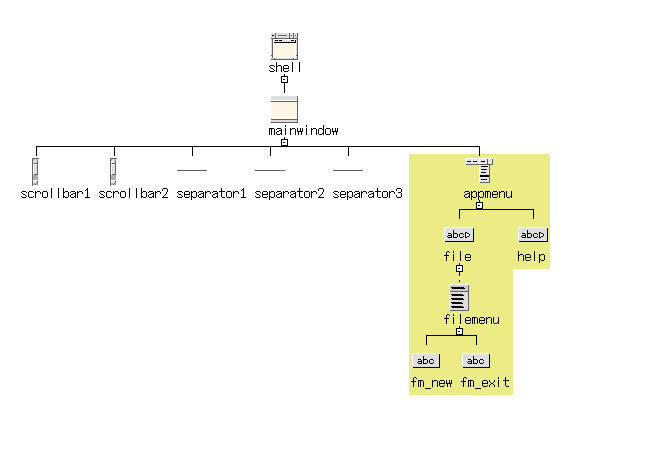

    menubar ウィジェットは図 9-14 に示されるように、クラスとして指定されます。このクラスは定義に対応するクラスから派生されます。
    図 9-14 定義からの派生クラスの作成
クラスのメンバー関数は、 mymenubar_c の限定公開メンバーを呼び出すことができるため階層内の任意の場所にウィジェットを追加することができ ます。
    4. ウィジェット階層内で filemenu ウィジェットを選択します。
    5. メニューに 2 個のプッシュボタンを追加し、「Open...」および「Save...」というラベルを付けます。
    6. 新しいボタンの変数名を fm_open および fm_save に設定します。
    7. マウスボタン 1 を使用して、新しいボタンを図 9-15 に示す位置までドラッグします。
    図 9-15 派生クラスの拡張
定義の順序は変更できません。新しいウィジェットを定義に追加することはできま すが、すでに定義内の一部であるウィジェットを移動することはできません。
    8. 階層内で fm_open を 選択します。
    9. 「ウィジェット」メニューから「コールバック」を選択するか、ツールバーの「コールバック」ボタンを選 択して、コールバックダイアログを表示します。
    10. コールバックリストから「活性化 (activate)」を選択します。
    11. 「メソッドの名前」フィールドに次のように指定します。
    OnOpen
    12. 「追加」をクリックします。
    13. 上述の手順を繰り返し、 fm_save に対しての「活性化 (activate)」コールバック・メソッドを OnSave に設定します。
    14. 「コールバック」ダイアログを閉じます。

メニューバーに対応するクラス appmenu_c は、継承される OnNew() 、 OnExit() 、および appmenu_c 自体により定義される OnOpen() 、 OnSave() という 4 種類のコールバック・メソッドを持っています。しかし、継承されるメソッドは書き換えることができるた め、派生クラスに基底クラスとは異なる動作を持たせることができます。
    図 9-16 「メソッド宣言」ダイアログ
OnExit() と OnNew() が menubar_c から継承されるのに対し、 OnSave() と OnOpen() は appmenu_c に局所的です。継承されたメソッドは角括弧 [ ] で囲まれて表示されます。
    3. テキストフィールドに、次のように入力します。
    OnExit
    4. 「純粋仮想」トグルがオフになっていることを確認して、「追加/更新」を押します。
    OnExit() が局所的メソッドのリストに追加されます。この時点で書き換えを行うことができます。

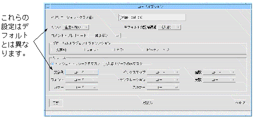

    1. 「コード生成」ダイアログを表示して、「言語」オプションが「C++」に設定されていることを確認します 。
    2. 「ディレクトリ」フィールドに、 /u/mgs/TUTORIAL/cmd などのようにディレクトリ cmd へのフルパス名を指定します。
    これは、コードの生成先となるディレクトリを指定するための手順です。
    3. 「コード」テキストフィールドに app.cpp と入力して、横にある「生成」トグルをオンにします。
    4. 「スタブ」テキストフィールドに appS.cpp と入力して、横にある「生成」トグルをオンにします。
    5. 「外部宣言」テキストフィールドに app.h と入力して、横にある「生成」トグルをオンにします。
    6. 「メインプログラム」テキストフィールドに app.cpp と入力して、横にある「生成」トグルをオンにします。
    7. 「メークファイル」テキストフィールドに Makefile と入力して、横にある「生成」トグルをオンにします。
    8. 「メークファイル・オプション」ダイアログで「新規メークファイル」トグルと「メークファイル・テンプ レート」トグルを両方オンにして、「了解」ボタンを押します。
    9. 「コード」テキストボックスの横にある「オプション」ボタンを押します。
    10. 「ヘッダーファイルをインクルード」テキストフィールドに app.h と入力し、トグルをオンにして「了解」ボタンを押します。
    11. 「コード生成」ダイアログの最下部にある「オプション」ボタンを押して、「コードオプション」ダイアロ グのオプションを 図 9-17 のとおりに設定します。
    図 9-17 アプリケーションのコード生成
    12. 「了解」ボタンを押します。
