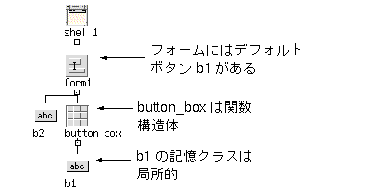

    図 8-1 構造の例
図 8-1 に示されている階層は、わかりやすくするために多少単純化されていますが、次のコードを生成します。 1

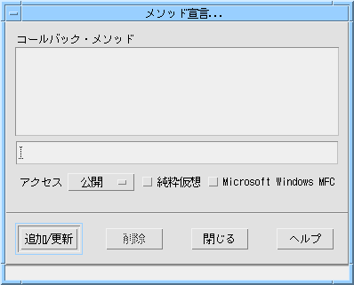

メソッド宣言
コールバックをメソッドとして追加する場合は、効率的に処理するために、Sun WorkShop Visual はメソッドの宣言をそのウィジェットの包含するクラスに追加します。包含するクラスであるウィジェット を選択し、「ウィジェット」メニューから「メソッド宣言」を選択することにより、メソッド宣言の表示、 追加および削除を行うことができます。メソッド宣言ダイアログを図 8-3 に示します。
    図 8-3 メソッド宣言ダイアログ
「構造の色」で説明するように「表示」メニューの「構造の色」を使用し、メソッドを追加し たウィジェットに最も近い上位クラスを選択します。このウィジェットが C++ クラスとして定義されている場合は、これは当然同じウィジェットとなります。

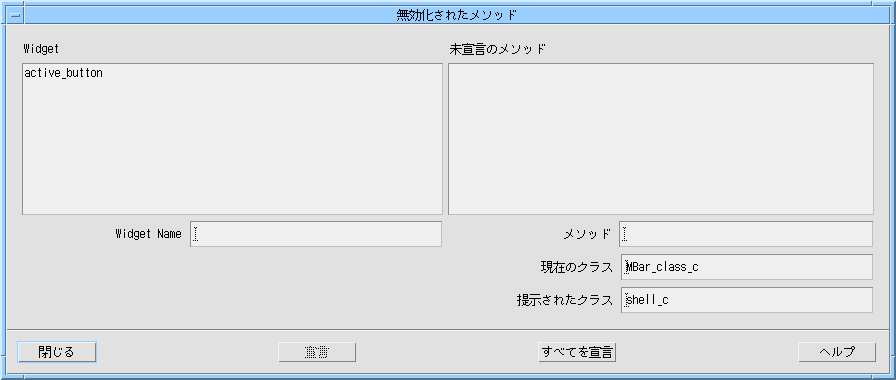

上記のように、追加されたコールバック・メソッドは包含するクラスで宣言されま す。このウィジェット (包含するクラス) の構造体を変更した結果ウィジェットがクラスでなくなると、メソッドは無効になります。このような場合 、Sun WorkShop Visual は図 8-4 に示すような 「無効化されたメソッド」 ダイアログを表示します。
このダイアログはモード付きなので、デザインで作業を続けるにはダイアログを閉 じなければなりません。このダイアログが表示されるのは、メソッド宣言が無効になるようにウィジェット の構造体を変更したときだけです。
    図 8-4 「無効化されたメソッド」 ダイアログ
左側のウィジェットリストには、構造体を変更することでメソッドが無効化される すべてのウィジェットが表示されます。ウィジェットを選択すると、無効化されたメソッドが右側に表示さ れます。選択した各メソッドについて、現在宣言されているクラスと、メソッドを宣言できる新しいクラス がこのダイアログに表示されます。「提示されたクラス」 は常に最上位に最も近い上位クラスです。適当なクラスが他に存在しない場合は、このダイアログはメソッ ドが関数になることを警告します。
「宣言」 を押すと、選択したメソッドの宣言が 「提示されたクラス」 に変わります。「すべてを宣言」 を押すと、無効化された各メソッドがそれぞれの 「提示されたクラス」 に変わります。

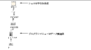

子のみを生成するウィジェット
子のみ生成構造体オプションを選択すると、あるウィジェット (子のみを生成するウィジェット) を別の構造体を保持するための構造体として指定することができます。 子のみを生成するウィジェットは、階層内のそれらの子孫に対してのコンテキストを提供しますが、子のみ を生成するウィジェット自身に対してのコードは生成しません。以下に示す例を考察してみましょう。
    図 8-5 子のみ生成構造体の使用例
図 8-5 に示すデザインからコードを生成する場合、Sun WorkShop Visual はメニュー構造に対してのみコードを作成します。この機能を使用すると、アプリケーションプログラムで 制御可能なデザインの一部分だけを生成することができます。

    図 8-6 到達不能ウィジェットのある階層
図 8-6 に到達不能ウィジェットを示します。 b1 はフォームの作成関数からアクセス可能でデフォルトボタン引数として使用可能でなければなりません。し かし、 b1 は button_box 関数に対して局所的であるため、フォームの作成関数のスコープには入っていません。Sun WorkShop Visual は、この状況を検出すると、以下の警告をコード生成時に表示します。
    図 8-7 到達不能ウィジェットエラー
コードは生成されますが、予想通りにはコンパイル、あるいは実行しない場合があ ります。この場合の最も簡単な解決方法は、記憶クラスオプションを使用して適切なウィジェットを強制的 に大域的と指定することです。
