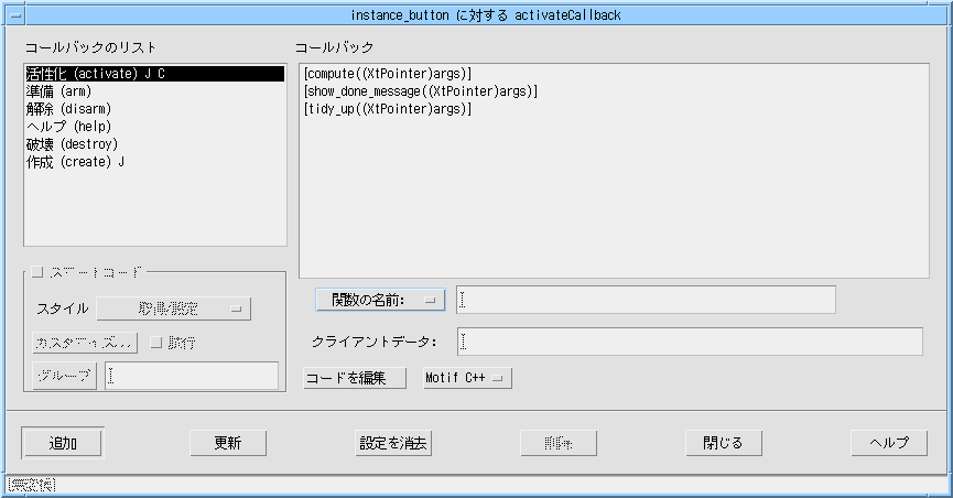

コールバックのリストとは、ユーザーアプリケーションでユーザーアクションによ り起動されるように指定されている、1 つ以上のコールバック関数のリストです。ユーザーのアクションには、マウスボタンの押下、キーボード選 択およびポインタの移動があります。コールバックを設定すると、ウィジェット内で特定のユーザーアクシ ョンが行われるたびにインタフェースに指示を出して、コールバックリストにある関数を呼び出すことがで きます。図 6-1 にコールバックダイアログを示します。
    図 6-1 コールバックダイアログ
コールバックの右側に「M」が表示されている場合はメソッドが、「C」が表示され ている場合はコールバックが宣言されていることを示します。
Java コードに適用されるコールバックには、図 6-1 に示したように、後に文字「J」が表示されます。コールバック関数は Java コードには変換されないため、Java アプリケーションにコールバック関数を含めたい場合は、コールバック・メソッドを使用してください。Su n WorkShop Visualを使用した Java コードの生成の詳細については、第 10 章「Java 用のデザイン」を参照してください。
アスタリスク (*) は、そのコールバックが Microsoft Windows ではサポートされていないことを示します。
コールバックダイアログの左下の領域でスマートコードのコールバックを設定でき ます。これらのコールバックは、指定したウィジェットを別のコードの層で「包み込む」ことで、 ツールキットから独立させます。スマートコードは、thick クライアント、thin クライアントやサーバーの各アプリケーションをデザインから作成する場合に便利です。スマートコードに ついての詳細は、第 16 章「取得/設定用スマートコード」を参照してください。本章の学習セクションではスマートコードは 使用しませんが、他の章の学習セクションには多くの使用例が用意されています。

「コールバック」ダイアログに表示されているコールバックを選択すると、そのコ ールバックに関連付けられているコールバック関数のリストが表示されます。活性化コールバックを追加す るには、次のようにします。
    4. コールバックリストの中の「活性化 (activate)」をクリックします。
コールバックルーチンのリストには、ウィジェットに局所的なコールバックと継承 されたコールバック (以降、継承コールバックと呼ぶ) の両方を表示します。継承コールバックの詳細は、「継承されたコールバック」を参照してください。

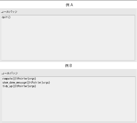

継承されていないコールバックのみ、変更することができます。図 6-2 には、代表的な 2 つの例を示します。例 A は、学習用インタフェースの「Exit」ボタンのコールバックを、例 B は少し複雑な例を示しています。
    図 6-2 コールバック・テキストボックスの構文例

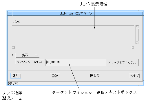

    4. ウィジェットメニューをプルダウンして、「リンク編集」を選択します。
    図 6-4 に示されるパネルが表示されます。
    図 6-4 デフォルトのリンクウィンドウ
「OK」ボタンが選択された場合にヘルプ画面全体が消去されるように、「非表示」 リンクのターゲットを help_window ウィジェットに設定します。
ターゲットウィジェットを選択するには、以下の操作を行います。
    5. デザイン階層でシェルを選択します。
    シェルの名前である help_window がリンクパネルの「ウィジェット」フィールドに表示されます。しかし、「追加」コマンドはまだ使用でき ません。これは、シェルの直接の子であるダイアログテンプレートに名前が付いていないためです。すでに 説明したように、シェルへのリンクを設定する前に、シェルの子に名前を付ける必要があります。
    ダイアログテンプレートに名前を付けている間、リンクパネルは開いたままにでき ます。
    6. ダイアログテンプレートを選択します。
    7. 「変数名」フィールドをダブルクリックし、次のように入力します。
    dialog_2
    8. シェルを選択します。
    これでシェルは有効なターゲットウィジェットとなり、「追加」が使用できるよう になります。
    次に、リンクの種類を選択します。

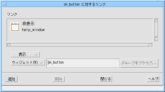

    9. リンク種類選択メニューから「非表示」を選択します。
    10. 「追加」をクリックします。
    図 6-5 に示されるように、リンク表示領域には新しいリンクが表示されます。
    図 6-5 新しい「非表示」リンクがあるリンクウィンドウ
    11. 「閉じる」をクリックします。
    12. 新しいリンクを実行するには、ダイナミックディスプレイで「OK」ボタンをクリックします。
    ヘルプ画面が消去されます。構成領域でシェルを選択しなおすと、ヘルプ画面を復 元することができます。

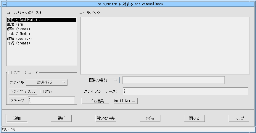

    14. 2 番目のメニューの子であるプッシュボタン、 help_button を選択します。
    リンクウィンドウは、リソースパネルや配置エディタとは異なり、現在選択されて いるプッシュボタンに対して自動的にリンクの追加を開始しません。現在選択されているボタンに対してリ ンク編集するためには、以下の作業を行う必要があります。

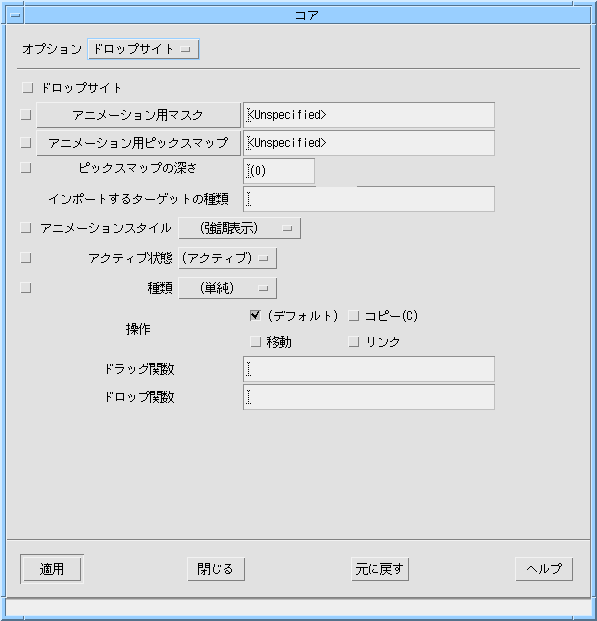

ドラッグ & ドロップ
Motif 1.2 では、X 選択メカニズムを使用してアプリケーションと通信することができる、高度なドラッグ & ドロップ機能を提供しています。Sun WorkShop Visual のサポートは、ユーザーにアプリケーションでドロップサイトを指定させる単純なものです。ドラッグの開 始はコールバックまたはアクション関数内から行われる動的関数であるため、Sun WorkShop Visual は明示的なサポートは行いません。
ドロップサイトは特定の型のデータを転送メカニズムから受け取ることができるウ ィジェットです。 Sun WorkShop Visual は、コアリソースパネルのドロップサイトページを使用してドラッグ & ドロップのサポートを行います。
    図 6-6 ドロップサイトのページ
ウィジェットをドロップサイトとして指定するためには、「ドロップサイト」トグ ルをオンにし、インポートするターゲットの種類およびドロップ関数を指定します。「インポートするター ゲットの種類」フィールドは、ドロップ関数によって処理することができる型を指定するために、アトムに 変換される文字列のリストです。リストは、コンマまたはスペースで区切られた文字列として指定されます 。
デフォルトでは、Motif はラベル (およびラベルの派生) ウィジェット上でマウスボタン 2 が押された場合に、ドラッグ操作を開始して、 labelString または labelPixmap を転送します。Sun WorkShop Visual は、Motif のデフォルト動作を利用するために、「インポートするターゲットの種類」に指定されている型をインポー トするドロップサイトのウィジェットに、ドロップ関数を追加します。以下の学習例を使用して、ドロップ サイトの動作を確認してください。
    1. アプリケーションシェルに 2 個のプッシュボタンを含むローカラムを追加して、ダイアログを作成します。
    2. それぞれのウィジェットに次のように名前をつけます。
    shell 、 rowcolumn 、 MyButton1 、 MyButton2
    3. MyButton1 の「ドロップサイト」ページをポップアップします。
    4. 「ドロップサイト」トグルをオンに設定し、アニメーションスタイルを「シャドウ・イ ン」に設定します。
    5. 「インポートするターゲットの種類」フィールドに、次のように入力します。 COMPOUND_TEXT
    6. 「ドロップ関数」フィールドに次のように入力します。
    drop_button1
    「ドロップ関数」フィールドおよび「ドラッグ関数」フィールドには、ドロップおよび動的ドラッグ動作を 処理するための関数名を指定します。
    7. 変更を適用して、ダイアログを閉じます。
    8. メインウィンドウ上のいずれかのテキスト (たとえば変数名フィールドのテキスト MyButton2 ) を、ダイナミックディスプレイウィンドウの MyButton1 の上までドラッグします。
    「MyButton1 」ボタンがシャドウイン表示され (ボタン枠の内側に影が表示され)、ドラッグターゲットとして有効なドロップサイトであることを示します 。
    9. マウスボタンを離して、ウィジェットにテキストをドロップします。
    Sun WorkShop Visual の提供するドロップ関数によって、ドロップされたテキストが単純にコピーされます。
    10. MyButton2 を選択して、手順 4 を繰り返します。
    11. 「インポートするターゲットの種類」フィールドに次のように入力します。
    PIXMAP
    12. 「ドロップ関数」フィールドに次のように入力します。
    drop_button2
    13. ツールバー上のピックスマップをダイナミックディスプレイウィンドウの MyButton2 の上までドラッグします。

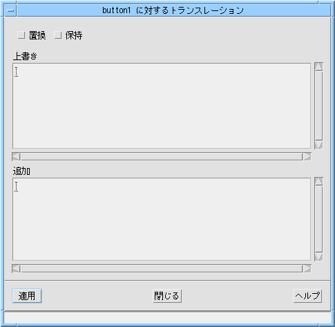

    3. 「ウィジェット」メニューから、「トランスレーション」を選択します。
    図 6-7 に示すトランスレーションダイアログが表示されます。
    図 6-7 トランスレーションダイアログ
    4. 「追加」の下のフィールドをクリックし、次のように入力します。
    Ctrl<Key>q: ArmAndActivate()
    5. 「適用」をクリックします。

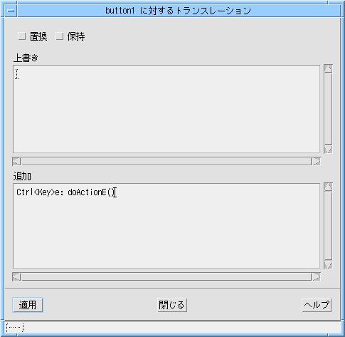

要求を満たすような組み込みアクションが見つからない場合は、アクションを実行 する独自のアクション関数を書くことができます。図 6-8 にトランスレーションの例を示します。この例では、 <Ctrl-e> が押されており、アクション 「doActionE」 が起動されています。
    図 6-8 トランスレーションの例

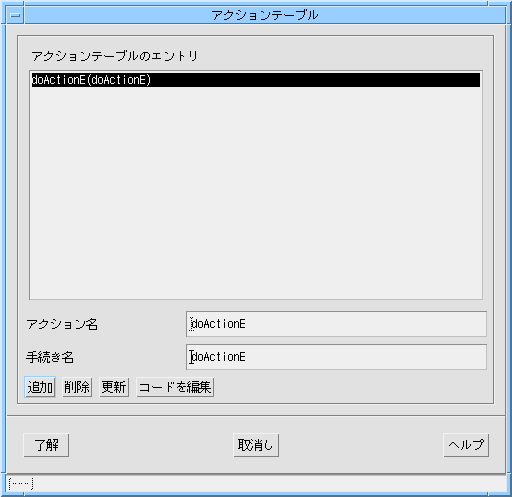

独自のアクション関数を定義する場合、定義したアクション関数をアプリケーショ ンの 「アクションテーブル」 に追加する必要があります。図 6-9 に示すように「アクションテーブル」ダイアログでアクション関数を定義すると、Sun WorkShop Visual が自動的にこれを行います。「アクションテーブル」ダイアログは、「モジュール」メニューから 「アクション手続き」を選択すると表示されます。
    図 6-9 「アクションテーブル」ダイアログ
図 6-8 の例では、「doActionE」 がアプリケーションで定義が必要なアクションです。図 6-9 はこのアクションの定義を示しています。「アクション名」 にはトランスレーションダイアログで使用した名前を指定します。「手続き名」 には、呼び出される関数の名前を指定します。わかりやすさのために、通常これらの名前には同じ名前を使 用します。
アクション関数にはクライアントデータは関連付けられていませんが、トランスレ ーションダイアログのアクションで定義した引数が渡されます。トランスレーションダイアログでは、任意 の数の文字列引数を括弧で囲んで指定できます。
アクション関数は、デザイン内にいくつでも定義できます。Sun WorkShop Visual は、定義したアクション関数のスタブ、および関連付けられたアクションテーブルをメインコードファイル に生成します。

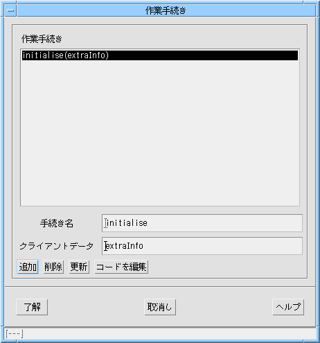

Xt 作業手続き
作業手続きは、Xt が他に処理するイベントがない場合に呼び出される関数です。そのため、作業手続きは、Xサーバーからの イベントに干渉せずにバックグラウンドでバッチ処理を行う場合に使用できます。作業手続きの一般的な使 い方の 1 つにプログラムの初期設定があります。アプリケーションの起動時には、多くのウィジェットを作成しなけ ればならない場合が頻繁にあります。ウィジェットの作成には膨大な時間がかかるため、作業手続きを使用 することで、アプリケーションはユーザーアクションに対して即座に応答することができます。
作業手続きは True または False の値を返します。True は、関数が実行後に作業待ち行列から削除されることを示します。False は、待ち行列にユーザーイベントがなければ、次回に作業手続きが再度呼び出されることを示します。作業 手続きは、いつでも必要な数だけ登録することができます。
作業手続きを追加するには、「モジュール」メニューから 「作業手続き」 を選択してください。これにより、図 6-10 に示すダイアログが表示されます。作業手続きはいくつでも追加できますが、作業手続きの実行中は他のイ ベントをアプリケーションが処理できないことを留意しておいてください。そのため、作業手続きはすぐに 返される必要があります。作業手続きの優先順位は、一般的に、登録された順になります。
    図 6-10 「作業手続き」ダイアログ

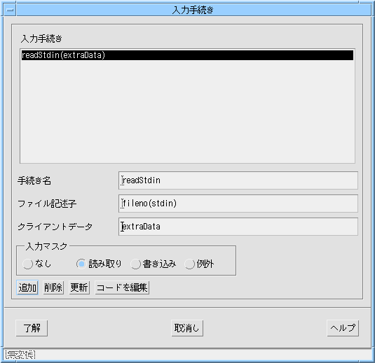

入力手続き
ファイルやパイプをイベントのソースとして設定する場合に入力手続きを使用しま す。入力手続きは、ファイルが読み取り (または書き込み) 準備できたときに呼び出されます。入力手続きを追加するには、「モジュール」メニューから 「入力手続き」 を選択してください。図 6-11 に示すダイアログが表示されます。
    図 6-11 「入力手続き」ダイアログ
入力手続きを定義するには、ファイルやパイプのファイル記述子を指定する必要が あります。「入力マスク」には、ファイルに必要なアクセスの種類を指定してください。ファイルに指定し たアクセスが設定されると、入力手続きが呼び出されます。入力手続きはいくつでも定義できます。定義さ れた順に追加されていきます。

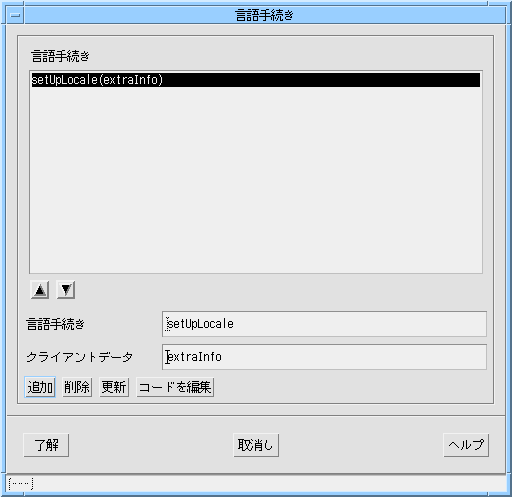

言語手続き
アプリケーションは特定のロケールの環境で動作します。キーボード入力の受け取 り方、文字および日付の形式や時間文字列の表示の仕方はロケールによって決まります。そのため開発者は 、世界各国で使用できるようにアプリケーションをカスタマイズできます。
Sun WorkShop Visual は、X ツールキットのルーチン XtSetLanguageProc への呼び出しをメインコードファイルに生成します。このルーチンへの引数の 1 つが、ロケールを設定する手続きの名前です。Xt にはデフォルトの言語手続きが用意されていますが、独自の定義付けを行なって、ロケールの設定方法を追 加したり、特定のロケールだけをサポートするように指定することもできます。言語手続きを定義するには 、「モジュール」メニューから 「言語手続き」 を選択してください。図 6-13 に示す「言語手続き」ダイアログが表示されます。
    図 6-13 「言語手続き」ダイアログ
言語手続きはいくつでも指定できますが、有効になるのは 1 つだけです ( XtSetLanguageProc の引数として渡すことのできる言語手続きは 1 つだけであるため)。Sun WorkShop Visual は、「言語手続き」ダイアログの一番上に表示されている手続きを引数として渡します。ダイアログ中の手 続きの順序は、言語手続きのリストの下にある矢印ボタンで変更できます。その場合、該当する手続きを選 択して、その手続きがリストの一番上に表示されるまで上向き矢印ボタンを押し続けてください。スタブは 、すべての言語手続きに対してスタブファイルに生成されます。

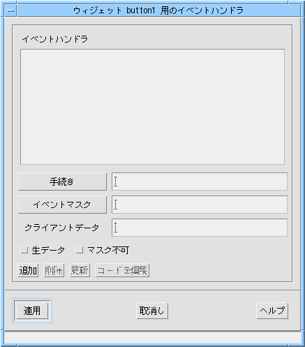

イベントハンドラを追加するには、イベントが必要なウィジェットを選択した状態 で「ウィジェット」メニューから 「イベントハンドラ」 を選択します。図 6-14 に示すダイアログが表示されます。
    図 6-14 イベントハンドラのダイアログ

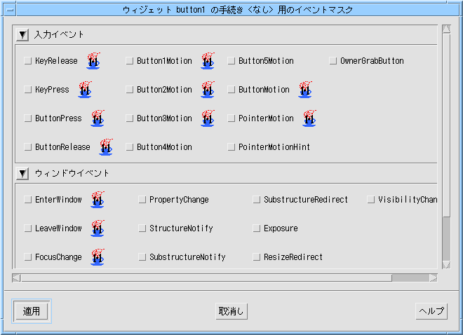

このダイアログには、関数を入力するためのテキストフィールドとイベントマスク があります。テキストフィールドの横にはボタンがあり、このボタンを押すと使用可能な手続きやイベント マスクを示すサブダイアログが表示されます。新しい関数を定義できますが、イベントマスクはサブダイア ログに表示されている有効なイベントマスクでなければなりません。Javaコードに適用できるイベントマス クには、図 6-15 に示す Java のコーヒーカップのマークが注釈として付けられます。
    図 6-15 イベントマスク
「マスク不可」 トグルがオンになっている場合は、イベントハンドラはマスクできないイベント (ClientMessage、GraphicsExpose、MappingNotify、NoExpose、SelectionClear、SelectionNotify、SelectionRequest) も受け取ります。これらのイベントは特に便利なものではないため、通常このトグルはオフに設定します。
「生データ」 トグルは、raw イベントハンドラの追加を Sun WorkShop Visual に通知する場合に使用します。このイベントハンドラは、登録されたイベントに対しては即座に応答しませ ん。ただし、別のイベントハンドラなどによってイベントがどこかで選択されると、ハンドラが起動されま す。
raw イベントハンドラの使い方の 1 つに別のイベントハンドラの 「シャドウ」 があります。raw イベントハンドラともう 1 つのイベントハンドラの両方が同じイベントマスク (ただし、一方だけが raw イベントマスク) で追加されると、適切なイベントが発生したときに両方のハンドラが呼び出されます。この場合、raw イベントハンドラがもう 1 つのハンドラが受け取ったイベントを記録します。
コールバック関数と同様に、同じイベントハンドラを複数 (任意) のウィジェットに対して指定できます。内容の設定は「クライアントデータ」テキストフィールドで行いま す。
