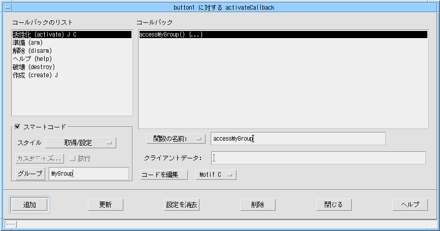

コールバック内のこのグループにアクセスするには、スマートコードのコールバッ クを定義し、スマートコードのスタイルとして「取得/設定」を選択し、コールバックで使用するグループ として「MyGroup」を指定します。これを図 16-3 に示します。
    図 16-3 「MyGroup」を使用するコールバック

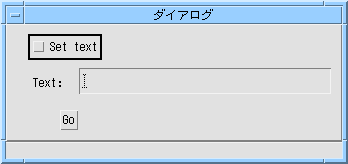

完成したアプリケーションは、図 16-4 に示すようになります。
    図 16-4 最終のアプリケーション

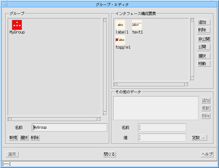

    3. ラベル、テキスト、およびトグルのウィジェットを選択し、ツールバー上の「グループ編集」ボタンを押し ます。
    この操作は、ウィジェットメニューから「新規グループに追加」を選択するのと同 じです。
    グループエディタは、図 16-6 に示すように表示されます。
    4. 新しいグループの名前を「MyGroup」に変更するには、これを「名前」というテキストフィールドに入力し て Return キーを押します。
    グループの名前を変更する必要はありませんが、特に多数のグループを作成する場 合には、名前を変更すると後の操作が簡単になることがあります。
    図 16-6 新規グループ用のグループエディタ

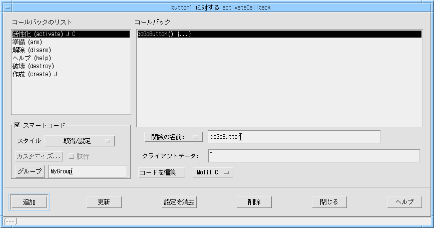

    7. ボタンの「コールバック」ダイアログを表示します。
    これを行うには、ツールバー上の「コールバック」ボタンを押すか、またはウィジ ェットメニューから「コールバック」を選択します。
    8. コールバックのリストで「活性化」が選択されていることを確認します。
    「活性化」を選択するのは、ボタンが押されたときにコールバックが呼び出される ようにするためです。
    注 - コールバックのリストでは、活性化コールバックの後に「J」が表示されています。 これは Java コードに適用できることを示しています。これらの注釈については、「コールバック」を参照してください。
    9. 「スマートコード」トグルをオンにします。
    10. 「スマートコード」オプションメニューから「取得/設定」を選択します。
    11. 「グループ」というボタンを押します。
    これによってグループエディタが表示されます。なお、「適用」ボタンは現在有効 になっています。
    12. MyGroup を選択して「適用」を押します。
    エディタが消えて、グループボタンの横にあるテキストフィールドに名前「MyGrou p」が追加されます。名前を直接テキストフィールドに入力することもできます。
    13. コールバックに「doGoButton」という名前を付けて「追加」を押します。
    ピリオドを中括弧で囲んだ状態 ({...}) で新しいコールバックがリストに表示され、これはスマートコードのコールバックであることを示します。 定義されたコールバックを図 16-8 に示します。
    図 16-8 新しいスマートコードのコールバック

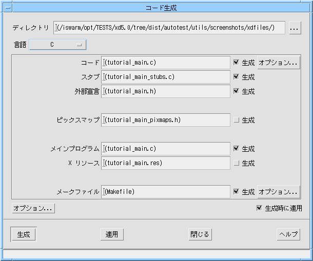

    16. 「コード生成」ダイアログを表示し、ソースファイルのターゲットディレクトリを選択します。
    ターゲットディレクトリは、ダイアログの上部に表示されます。
    17. 「スタブ」、「コード」、「外部宣言」、「メインプログラム」、および「メークファイル」の生成トグル がオンになっていることを確認します。
    「コード生成」ダイアログの正しい設定を図 16-9 に示します。この学習では、ファイルの名前をデフォルトの「untitled」から「tutorial」に変更しました 。
    図 16-9 「コード生成」ダイアログ
    18. 「コード生成」ダイアログの上の方にある「オプション」ボタンを押して「コード生成オプション」ダイア ログを表示します。
    19. 「文字列」オプションメニューに「コード」を設定し、このダイアログを閉じます。
    簡単な学習では、別個のリソースファイルを生成するよりも、ラベル文字列をコー ドファイルに生成する方が便利です。
    20. 「生成」ボタンを押して C コードを生成します。

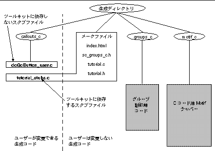

    図 16-10 に示すディレクトリとファイルが生成されます。
    図 16-10 学習用に生成されたファイルとディレクトリ
    22. 好みのエディタを使用して、ディレクトリ callouts_c 内のファイル doGoButton_user.c を編集します。
    これは図 16-10 で強調表示されているファイルです。

    28. 構築したアプリケーションを実行してみます。
    29. トグルをオンにした状態とオフにした状態で、「Go」ボタンを押します。
