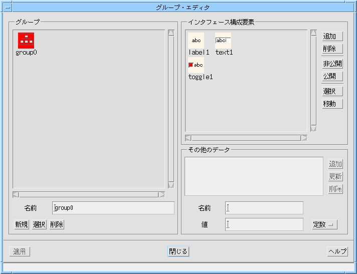

グループを作成するには、デザイン内の任意の数のウィジェットを選択してから、< BR> (図 15-1 に示す) ツールバー上の「新規グループに追加」ボタンを押すか、またはウィジェットメニューから「新規グループ に追加」を選択します。図 15-2 に示すように、グループエディタが表示されます。
グループの名前を変更するには、グループを選択し、「名前」というラベルの付い たテキストフィールドに新しい名前を入力して Returnキーを押します。この操作の結果はすぐに有効になります。
グループが選択されると、そのメンバーが右側のリストに表示されます。グループ メンバーには多くの関数を適用できます。
1. 追加
デザイン領域で現在選択されているウィジェットを、このグループに追加します。
3. 非公開
選択したメンバーをこのグループに「専用」であると定義します。これはコードがグループ用に生成される
方法を表し、thin クライアントのコールバックにだけ関連します。詳細については 「公開メンバーと非公開メンバー」を参照してください。
4. 公開
選択したメンバーを
公開し、(サーバーから)アクセス可能であると定義します。これはコードをグループ用に生成する方法を表
5. 選択
デザイン領域で対応するウィジェットを選択します。
6. 移動
この関数の場合には、グループエディタで選べるメンバーは 1
つだけです。「移動」を押すと、選択したウィジェットがデザイン領域に表示され、必要ならば階層内のノ
ードが展開されます。

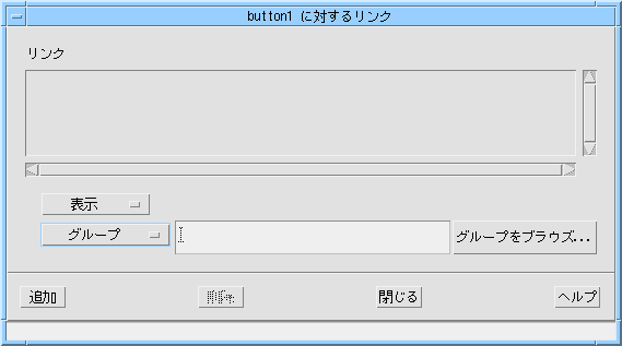

図 15-3 に示すように、グループは「リンク編集」ダイアログでのリンク先として使用できます。
グループをリンク先として使用すれば、たとえば、ウィジェットのグループ全体を 一度に非表示にしたり無効化する操作を高速かつ簡単に行うことができます。

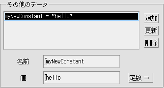

図 15-4 に示すようにその他のデータを定義すると、その他のメンバー「myNewConstant」に文字列「hello」が初期 設定されます。
値「hello」を取得および設定するルーチンは、コード中に生成されます。グループ メンバーの値を取得および設定する方法については、第 16 章「取得/設定用スマートコード」を参照してください。

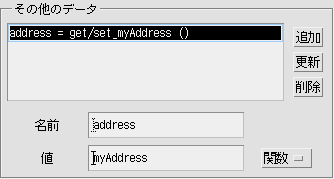

その他のデータを関数の形で追加できることにより、柔軟性が向上します。「関数 」型のその他のメンバーを定義すると、ユーザーが記入した getter 関数と setter 関数を介してアクセスされる値を持つグループにメンバーが追加されます。「名前」フィールドに入力され る文字列は、その他のメンバーの名前です。「値」フィールドに入力される文字列は、get ルーチンと set ルーチンの名前に使用されます。たとえば、「名前」フィールドに address と入力し、「値」フィールドに myAddress を入力した場合には、「address」というその他のメンバーがグループに追加され、その値は以下のルーチ ンを介してアクセスされます。
これを図 15-6 に示します。
Sun WorkShop Visual は、 callouts サブディレクトリに、グループの名前と「値」フィールドの内容を連結した名前を持つファイルを作成し、 これら 2 つのルーチンのスタブをそのファイルに生成します。たとえば、上述の「 myAddress 」ルーチンが「myGroup」というグループ内で定義されていると想定すると、それらを含んでいるファイル の名前は myGroup_myAddress.c となります (C コードの場合)。
次の C コード行では「address」の値を取り出します。
SC_GET(Value, group->address);
このコード行によって、新しいルーチン get_myAddress が呼び出されます。値が返されるように、 get_myAddress を記入してください。その結果、「 SC_SET 」は set_myAddress を呼び出します。
