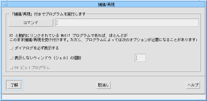

「ツール」メニューから「WorkShop Visual 再現」を選択すると、記録または再生したいアプリケーション名の入力を要求するダイアログが表示されま す。図 14-1 に、そのダイアログを示します。
    図 14-1 「捕獲/再現」の入力要求ダイアログ

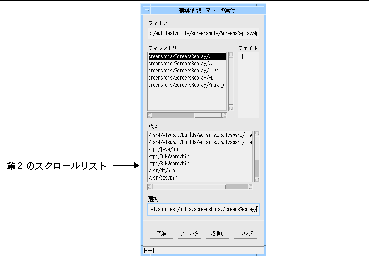

「コマンド」テキストボックスに名前を入力します。アプリケーションの名前また は保存場所が分からない場合は、「コマンド」というラベルが付いたボタンを押します。図 14-2 に示すような、「パス」スクロールリストを含むファイル選択ボックスが表示されます。
    図 14-2 「捕獲/再現」のファイル選択ボックス
「パス」というラベルが付いた第 2 のスクロールリストには、 PATH 環境変数で指定されている各ディレクトリが表示されます。 このリストから項目を選択すると、そのディレクトリの内容が「ファイル」リストに表示されます。
ダイアログの「ファイル」リストから項目を選択して「了解」ボタンを押すと、そ の項目は 「捕獲/再現」の入力要求ダイアログの「コマンド」フィールドに追加されます。このダイアログの「引数 」というラベルが付いたテキストボックスに、アプリケーションに対するオプションや引数を入力します。 「了解」ボタンを押すと、アプリケーションが Sun WorkShop Visual 再現を使用して実行されます。

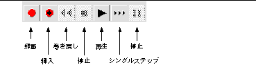

ボタンの説明は、以下のとおりです。
録画
選択したスクリプトの現在の位置から、アプリケーションに対して行なったユーザ ーアクションを記録します。スクリプトを停止した後でこのボタンを押すと、スクリプトはその位置から上 書きされます。スクリプトの最後でこのボタンを押すと、そのスクリプトに追加されます。
挿入
スクリプトが停止した位置に、アプリケーションに対して行なったユーザーアクシ ョンを記録します。スクリプト内のアクションは変更されません。
巻き戻し
選択したスクリプトを先頭まで巻き戻します。
    注 - スクリプトを正確に再生するには、録画開始時の状態にアプリケーションをリセッ トしなければならない場合があります。
停止
スクリプトの再生を停止します。
再生
スクリプトの現在の位置からスクリプトが停止されるか末尾に達するまで、選択し たスクリプトを再生します。
シングルステップ
スクリプト内の次のコマンドを再生します。
停止
記録または再生を一時停止します。このボタンを再度押すと、処理が続行されます 。
有効なボタンだけが選択可能です。無効なボタンはグレー表示されています。

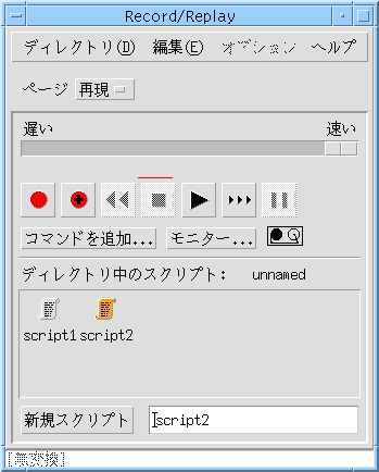

「新規スクリプト」ボタンを押すと、空のスクリプトが作成されます。スクリプト の命名または名前変更を行うには、次のようにします。
  1. 「Sun WorkShop Visual 再現」ダイアログで関連するアイコンをクリックします。
  2. 「新規スクリプト」テキストフィールドにスクリプトの名前を入力し、Return キーを押します。
    既存のスクリプトの名前と同じ名前を入力すると、新しく命名されたスクリプトに は番号が付加されて元のスクリプトと区別されます。
    注 - 「Sun WorkShop Visual 再現」ダイアログ内にスクリプトがない場合は、「録画」を押すと自動的に「unnamed (名前未定)」スクリプトが新規に作成されます。
スクリプトの選択およびステータスインジケータ
現在選択しているスクリプトは、「Sun WorkShop Visual 再現」ダイアログ内で強調表示されます。
Sun WorkShop Visual 再現のステータスインジケータは、記録中か再生中かを表し、またスクリプト内での現在位置を示します。 ステータスインジケータが赤い場合は、記録中を示します。それ以外の場合は、再生中です。図 14-5 に、インジケータの表示状態としてあり得るものを示します。
    図 14-5 Sun WorkShop Visual 再現インジケータのステータス表示
ボタンパネルで最後に選択したボタンの上には、赤い線が表示されます。

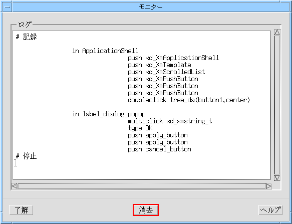

モニター
「モニター」ボタンを押すと、記録中および再生中に行なったアクションのログが 表示されます。図 14-6 に示すように、記録個所または再生箇所の先頭および末尾を示すコメントは、Sun WorkShop Visual 再現機能によって自動的に挿入されます。
    図 14-6 Sun WorkShop Visual 再現機能の「モニター」ウィンドウ

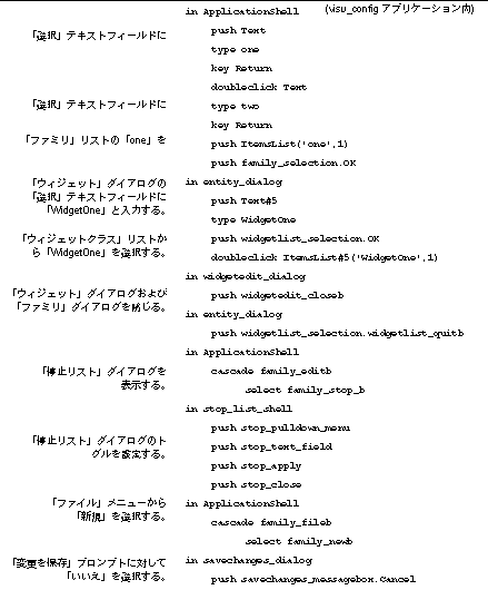

スクリプトの内容
前述の例によって以下のスクリプトが作成されました。学習例で実行したステップ ごとに注釈が付いています。このスクリプトで、Sun WorkShop Visual 再現の構文の約 90 % を紹介します。
    注 - 作成したファイルは、正確にはこのとおりではない場合があります。多少異なる順 序でアクションを実行した場合や、戻って入力ミスを訂正した場合があるためです。これらはすべて記録さ れています。
