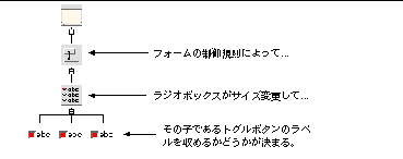

原因: Motif はユーザーが指定した新しい値を設定することができません。最も一般的な原因は、選択されたウィジェットが他のウィジェット (通常はその親) によって制限されていることです。これは、頻繁に書き換えられるコアリソースパネルの幅や高さのリソースなど、サイズや位置に関係するリソースに多く該当します。
たとえば、ラジオボックスがトグルボタンのグループを持っている場合、個々のトグルボタンの幅がそのテキストとマージンリソースによって決定されます。ラジオボックスの幅は、その子の中で最も幅の広いものによって計算されます。そして、すべてのトグルボタンは最も幅の広い子と同じ幅に強制されます。コアリソースパネル上の幅の設定は、計算された値で書き換えられます。反対に、ラジオボックスがフォームの子である場合、配置エディタで設定されたアタッチメントは、ラジオボックスの規則を書き換えることができます。
対応: デザインに、設定を書き換える可能性のある制約があるかどうかを調べます。意図した効果を実現するためには、他のウィジェットによって指定される制約を使用します。
