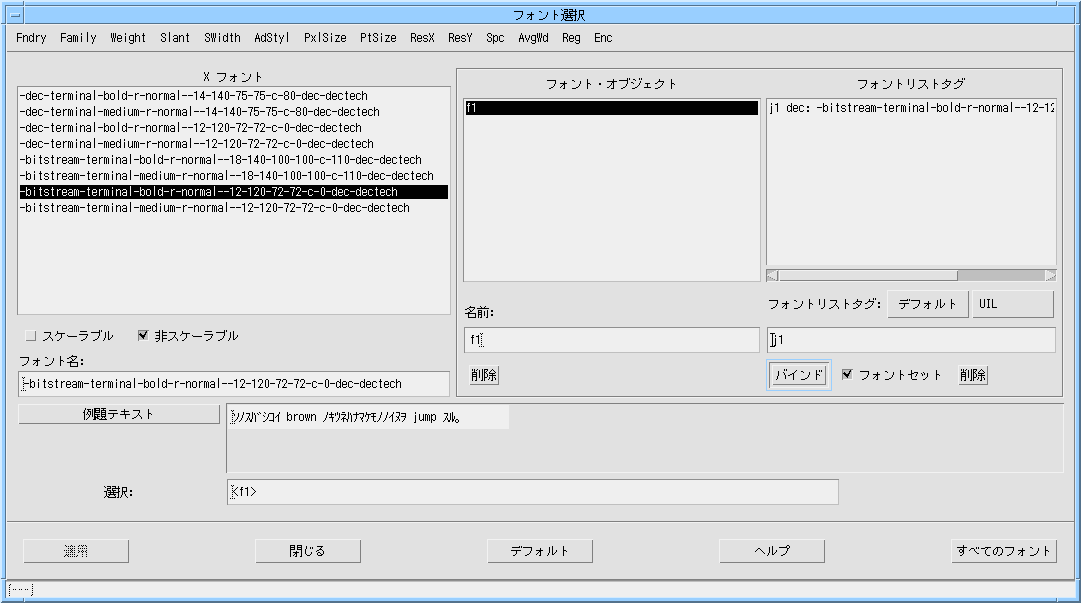

  • 1. 「フォント選択」ダイアログをポップアップします。
    2. フォントオブジェクト (例: f1 ) およびタグ名 (例: t1 ) を入力します。
    3. 「フォントセット」トグルをオンにします。
    4. フィルタメニューを使用して、ISO 8859-1 フォントをすべて表示します。
    5. 該当する ISO 8859-1 フォントを選択して「バインド」を押します。
    このフォントセットをデフォルトとして使用したい場合は、「デフォルト」ボタン を押して必ずタグ名を <Default> にしてください。このボタンを押さない場合は、ウィジェット内で必ずこのフォントセットが使用されるよ うに、コードを記述する必要があります。

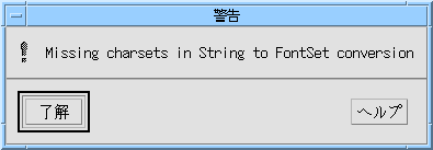

    この段階では、フォントセットが現在のロケールでテキストを表示するために必要 な文字セットを十分持っていないことを警告するメッセージが Xlib から表示されます。これは、まだ 2 つのフォントをバインドしていないためです。
    図 22-1 文字セット不足の警告
    図 22-2 フォントセットの初期フォント
    6. JIS X0208-1983 レジストリを持つフォントを選択し、バインドします。
    Xlib から文字セット不足を警告するメッセージが再度表示されます。
    7. JIS X0201-1976 レジストリを持つフォントを選択し、バインドします。
    これでフォントセットが完全に揃ったので、今回は Xlib からの警告メッセージはありません。
