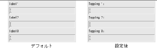

学習用インタフェースを作成するには、すべてのラベルとボタンのテキストをデフォルト以外に設定する必要があります。まず、ローカラムウィジェットにある 3 個のラベルを、 以下に示すように変更します。
1. ローカラムウィジェットの下にある最初のラベルをダブルクリックします。
ラベルをダブルクリックすると、図 3-2 のようなリソースパネルが表示されます。
リソースパネルは通常、複数のページで構成されています。パネルの左上隅にある「オプション」メニューで、リソースパネルのページを選択することができます。
3. 「ラベル」の右側にあるテキストボックスをダブルクリックします。
これらのボックス内でのテキスト編集は、ウィジェット名を割り当てる場合と同様の効果があります。ダブルクリックすると、ボックス内のテキストが強調表示されます。
注 - ここでは <Return> を押さないでください。ラベルは複数行を含むことができるため、ここで <Return> を押すとラベルに改行文字が挿入されることになります。誤って <Return> を押してしまった場合は、<Back Space> を使用して改行文字を削除することができます。
「適用」コマンドは、新しいリソース値を設定します。「適用」をクリックすると、ダイナミックディスプレイに新しいラベルテキストが表示されます。

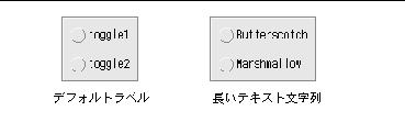

デフォルトよりも長いラベルをラジオボタンに割り当てると、新しい幅に対応するようにフレーム・ウィジェットのサイズが変更されます。これは、長いテキスト文字列を収めるためにトグルボタンのサイズが変更されると、それに対応してその親であるラジオボックス、さらにその親であるフレームのサイズも変更される、という連鎖反応を示します。Motif は、この動作を自動的に行います。この動作は学習用の配置ではあまり目立ちませんが、図 3-6 のような結果になります。

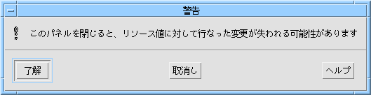

リソースを設定した後は、必ず「適用」をクリックしてください。「適用」をクリックしないと、新しい設定は有効になりません。新しい設定を適用する前に別のウィジェットを選択すると、図 3-9 に示すような警告が表示されます。

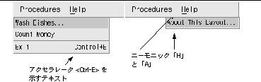

アクセラレータおよびニーモニックは、ラベルリソースパネルの別のページにあるキーボード・リソースで設定します。以下の手順に従って、「Help」 カスケードボタンにニーモニック「H」を設定します。
図 3-12 に示されるような「キーボード」ページが表示されます。グレー表示されていないリソースが、カスケードボタンクラスに適用されます。
Sun WorkShop Visual では、Sun WorkShop Visual インタフェースのニーモニックと同様に作動するキーボードニーモニックを設定することができます。ニーモニックには、ラベルで使用されていない文字も含め、任意の文字を指定することができます。ラベルに使用される文字の 1 つ、特に最初の文字を使用すると、一般ユーザーには便利なものになります。ニーモニックは、 1 つのメニューバーあるいはメニューの中で同じ文字を使用することはできません。
「H」と「A」の文字が下線付きで表示されるようになります。これは、Motif でニーモニックを示す手法です。この段階で、マウスを使用する、あるいは <Meta-H> <A> を押すという 2 通りの方法で「About This Layout」コマンドを呼び出せるようになりました。
ダイナミックディスプレイでニーモニックを表示する場合は、ウィジェットをリセットする必要があります。これを行うには、カスケードボタンが選択されていることを確認して、ツールバーのリセットボタンを押すか、ウィジェットメニューから「リセット」を選択します。

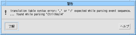

次に、「Exit」ボタンにキーボード・アクセラレータを追加します。Sun WorkShop Visual の場合と同様、アクセラレータは、メニューが表示されている場合でも表示されていない場合でも、メニューコマンドを即座に実行します。
これらの手順により、アクセラレータが有効になります。インタフェースの実行時には、<Ctrl-E> は「Exit」ボタンと同じ効果を持ちます。アクセラレータの場合は正確な構文が重要です。構文エラーがある場合に適用を行おうとすると、図 3-13 に示されるエラーメッセージが表示されます。
アクセラレータ構文は、トランスレーション・テーブルに使用される構文と同じです。この項目については、「トランスレーションとアクション」で説明します。
関連するリソースは、アクセラレータテキストです。このリソースは、 メニューオプションの右側に追加のテキストを表示して、アクセラレータが何であるかを示します。アクセラレータテキストは、ただ表示を行うだけであるため、特定の構文を使用する必要はありません。「Control+E」、「Ctrl-E」および「^E」といった形式が一般に使用されます。
左のメニューをプルダウンすると、図 3-14 に示されるように、すべてのボタンには新しいラベルが、「Exit」ボタンには指定されたアクセラレータが一緒に表示されます。

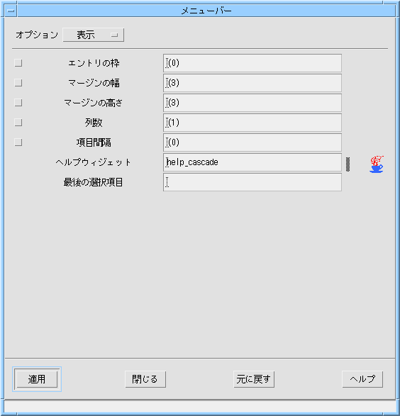

『Motif スタイル・ガイド』では、メニューバーの子であるカスケードボタンの 1 つをヘルプウィジェットとして指定することを推奨しています。ヘルプウィジェットは、常にメニューバーの右端に表示します。
1. メニューバーをダブルクリックして、リソースパネルを表示します。
メニューバーはローカラムの一種なので、ローカラムのリソースが適用されます。グレー表示されていないリソースが、メニューバーに適用されます。
メニューバーにあるカスケードボタンの 1 つをヘルプウィジェットにします。カスケードボタンの変数名は正確に入力しなければなりません。正確に入力を行わないと、 Sun WorkShop Visual はその入力を受け付けません。
ダイナミックディスプレイは、この変更を自動的には表示しません。ヘルプウィジェットを指定した効果を確認するには、ダイナミックディスプレイのサイズを変更してください。

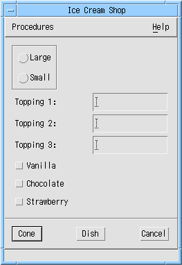

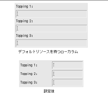

ローカラムウィジェットのデフォルト設定は、垂直方向に 1 列の配置です。そのリソースを設定することにより、デフォルトの状態から図 3-16 に示すような 3 個の水平な行の配置に変更することができます。
図 3-16 に示すような配列にするには、テキストフィールドのサイズを設定する必要があります。
1. 階層の 3 個のテキストフィールド・ウィジェットを選択します。
これを行うには、ウィジェットを囲むように矩形をドラッグするか、ウィジェットを 1 つ選択してから、Shift キーを押したまま残りの 2 つを選択します。
テキストフィールドウィジェットを選択すると、画面に表示されているローカラムリソースパネルは無効になります。「適用」ボタンはグレー表示され、テキストフィールドへ入力しようとすると、ビープ音が鳴ります。このパネルはローカラムウィジェットと同じ基底クラスを持つウィジェットが選択された場合に、再び有効になります。
2. テキストフィールドウィジェットのリソースパネルを表示し、「表示」ページを選択します。
テキストフィールドウィジェットの 1 つをダブルクリックするか、「ウィジェット」メニューから「リソース」を選択するか、ツールバー上の「リソース」アイコンを押して、リソースパネルを呼び出します。
テキストフィールドウィジェットは、テキストウィジェットの変形であり、多くのリソースがテキストウィジェットと共通しています。ただし、テキストウィジェットが複数行のテキストを含むことができるのに対し、テキストフィールドウィジェットは単一行だけを含むという点が異なっています。これらのクラスは対応するガジェットを持たないため、このリソースパネルにはウィジェット/ガジェットのトグルがありません。その代わりに、ウィジェットをテキストフィールドかテキストに変更するためのトグルがあります。このトグルを使用すると、階層またはリソース設定に影響することなく、あるテキストウィジェットの変形から別のものへ変更することができます。
テキストフィールド・ボックスの幅を狭くする必要があります。テキストフィールド・ボックスのサイズは、テキストフィールドの「桁数」リソースおよび親であるローカラムが強制する規則の 2 種類の要因によって決定されます。まず、「桁数」リソースを小さな値に設定します。
テキストフィールドまたはテキストウィジェットの「桁数」リソースは、ボックスのサイズに影響するだけで、ユーザーが入力可能な文字数には影響しません。入力を特定の文字数に制限する場合は、「最大長」がデフォルトで非常に大きな数に設定されているのでこれを変更します。
3 個の行を水平に配置するためには、ローカラムのリソースを設定する必要があります。
メニューバーのリソースパネルをすでに画面上に表示している場合は、そのパネルが再度有効になります。ただし、リソースパネルのタイトルは「ローカラム」に変更されます。画面上にパネルが表示されていない場合は、ローカラムをダブルクリックして表示してください。

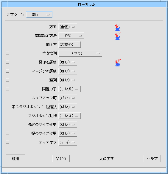

図 3-18 に示される「設定」ページは、指定可能な値が限られているリソースを表示します。右側の列にはテキストフィールドの代わりにオプションメニューがあります。
4. 「間隔設定方法」オプションメニューで、「列」を選択します。
「水平」方向は、ローカラムを列ではなく行に配置します。 ローカラムに複数の行または列を持たせる場合には、「列」間隔設定方法を選択する必要があります。これらの 2 つのリソースの効果を確認するには次のようにします。
この時点で、ローカラムはすべて同じサイズのセルを持つ水平な行で表示されます。「配置方向」が「水平」である場合、行および列の意味は逆になります。したがって、3 個の行を作成するためには、「列数」リソースを設定する必要があります。
7. 「列数」ボックスをダブルクリックし、次のように入力します。
3
結果は図 3-19 のようになります。

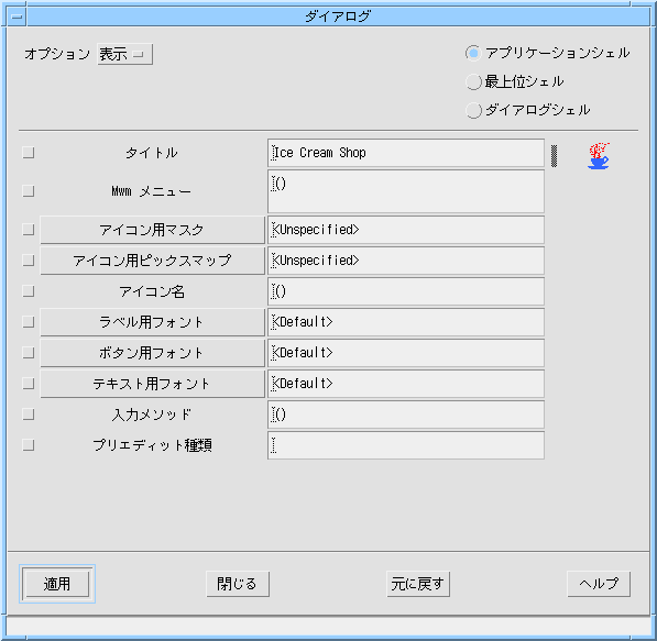

シェルウィジェットは、第 1 にアプリケーションと X ウィンドウシステムとの間のインタフェースとして存在します。その動作はおもにウィンドウマネージャと、含まれるウィジェットにより制御されます。ただし、シェルウィジェットには、いくつかの特殊なリソースがあります。
このパネルの上部には、シェルウィジェットの型を設定するトグルスイッチがあります。ウィジェットパレットには 3 つのシェルウィジェットがありますが、トグルの設定が異なるだけで、すべて同じウィジェットです。

デザインのメインシェルである myFirstShell はアプリケーションシェルになっているので、タイトルを変更するだけです。
この段階で、配置は図 3-22 のようになります。

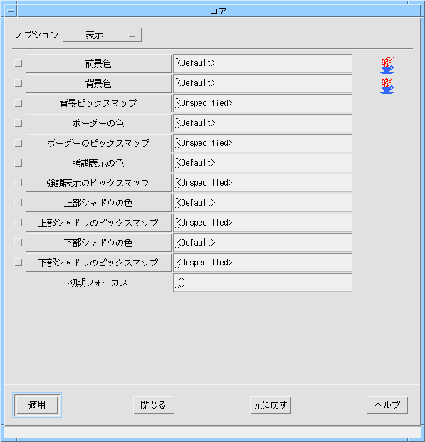

図 3-23 に、コアリソースパネルのページを示します。
コアリソースパネルの「表示」ページには、基本の色とピックスマップリソースがあります。たとえば、ウィジェットの前景、背景、強調表示、シャドウの色を設定することができます。これは、第 5 章「その他のエディタ」で実際に行います。

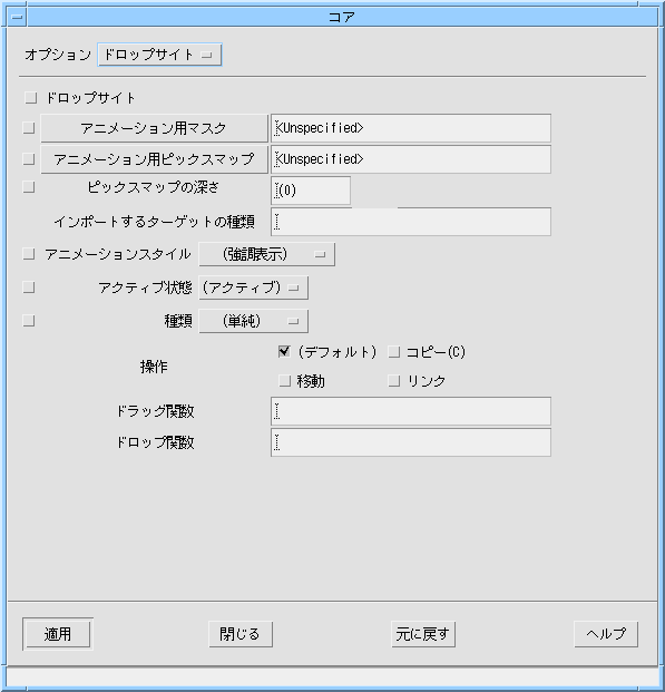

「ドロップサイト」ページでドロップサイトを指定することができます。ドロップサイトとは、Motif 1.2 で導入されたドラッグ&ドロップ機能を使用して、別のウィジェットからある種のデータを受け取るために用意されたウィジェットです。ドラッグ&ドロップ機能を使用すると、マウスでデータを選択してドラッグすることによって、ウィジェット間でデータを受け渡すことができます。
ドラッグの初期化は、通常はコールバックまたはアクション関数内から行われるダイナミック関数によって行われます。Sun WorkShop Visual は、ドロップの受け取りに対しては単純なサポートを行なっていますが、ドラッグのソースに対してはサポートしていません。
ウィジェットをドロップサイトとして設定する方法については、「ドラッグ & ドロップ」を参照してください。

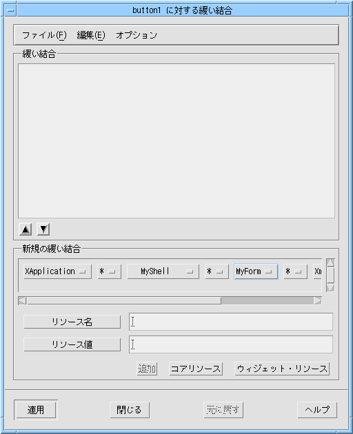

リソースとウィジェットの結び付きは通常、結合と呼ばれます。各リソースには、明示的に設定され、ソースファイル内に生成するようユーザーが要求したリソース設定が 1 行生成されます。リソースファイルの形式については、「リソースファイルの構文」を参照してください。どのリソースをリソースファイル内に生成するかを指定する方法については、「コード生成オプション」を参照してください。
Sun WorkShop Visual では、リソースは次の 2 つの方法で設定します。

図 3-28 に示す「緩い結合」ダイアログには、次のような領域があります。
このメニューバーには、「ファイル」、「編集」、「オプション」の 3 つのメニューがあります。「ファイル」メニューには、外部リソースファイルからの結合の読み込み、マージ、継承を行うためのコマンドがあります。これらの操作については、「外部リソースファイルからのリソース」で詳細に説明します。「編集」メニューを使用すると、結合をカット、コピー、ペーストに加えて、削除することもできます。リスト内には生成された順序で結合が表示されるため、カット機能およびペースト機能は重要です。また、ファイルは X ツールキットによって順に読み取られるため、リソースファイル内のリソースの順序は重要です。互いに矛盾するリソースがある場合は、後で生成されたリソースが以前に生成されたリソースを上書きします。「オプション」メニューには、「継承された結合を使用」というコマンドがあります。このコマンドで、「緩い結合」リストに表示される継承された結合を使用するかどうかを選択できます。
1. 「緩い結合」ダイアログ内のオプションメニューを、ドットがそれぞれアスタリスクで置換されるように変更します。
これは、シェルおよび1つのフォームを名前で参照し、ボタンをその Motif クラス名で参照する結合を示しています。つまり、その結合が命名したフォームの下にあるボタンをすべて参照することを意味します。「新規の緩い結合」領域のオプションで、各ウィジェットの間にアスタリスク (*) を選択しています。これは、命名した各ウィジェットの間に別のウィジェットが存在し得ることを意味しています。この例では、他のフォームも含めることができます。
3. ラベルリソースを「 Bound 」に設定し、「適用」を押して、リソースパネルを閉じます。
「リソース名」テキストボックスには、X ウィンドウが認識するラベルリソースの名前である「labelString」という文字列が入っています。「リソース値」テキストボックスには、リソースパネルに入力した値である「Bound」という文字列が入っています。次の行が緩い結合リストに追加されます。
XApplication*MyShell*MyForm.XmPushButton.labelString: Bound
次回リソースファイルを生成する際には、この行が生成されたリソースファイルに含まれます。この行の意味は、次のとおりです。
「XApplication」クラスのアプリケーション内にある「MyShell」というシェルの子孫 (間に存在するウィジェットの数に関係なく) である「MyForm」というフォームの
(間に存在するウィジェットの数に関係なく)子孫であるプッシュボタンウィジェットは、すべて、そのラベルが「Bound」に設定されます。
