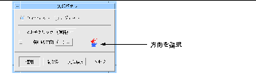

矢印ボタンウィジェットは、テキストラベルの代わりに矢印を持つボタンを提供します。この矢印は、上下左右を指すことができます。図 27-1 に示す矢印ボタンリソースパネルのオプションメニューから適切な方向を選択して、4 方向の中から 1 つを選択します。
    図 27-1 矢印ボタンリソースパネル
他のボタンウィジェットとは異なり、矢印ボタンはラベルから派生するものではありません。したがって、テキストまたはピックスマップラベルを表示することはできません。

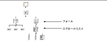

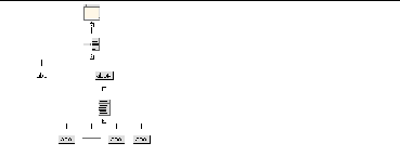

コマンドウィジェットは、コマンド履歴のスクロール可能リストからコマンドを選択するために使用するコンポジットウィジェットです。コマンドは、ウィジェットの下部にあるテキスト領域にタイプ入力することができます。コマンドが入力された場合、そのコマンドは履歴リストの末尾に追加されます。コマンドは、選択ボックスから派生しています。また、一部のブリテンボードのリソースを継承します。ブリテンボードのリソースパネルを表示するためには、リソースパネル内の「ブリテンボードのリソース」をクリックします。
コマンドは、コマンド履歴領域に対するスクロールリストウィジェット、コマンド行プロンプトのためのラベル、コマンド入力領域のためのテキストウィジェットを含んでいます。これらの構成要素は、デザイン階層には表示されていないブリテンボードウィジェットに含まれています。構成要素ウィジェットに対するデフォルトリソース設定は変更することができますが、削除することはできません。プロンプトを変更するためには、その子であるラベルのリソースパネルではなく、コマンドのリソースパネルのラベルページにある「プロンプト文字列」リソースを修正します。
コマンドは、通常、シェルまたはメインウィンドウ内で使用されます。
コマンドには複数の子を追加することができます。最初の子は作業領域になります。これは、追加のウィジェットを含むコンテナウィジェットとすることができます。図 27-2 では、作業領域がコマンドウィジェットの階層の最後に表示されていますが、ダイアログに作業領域が表示される場所は「作業領域の場所」リソースが制御します。追加の子には、メニューバーおよび任意の数のプッシュボタンウィジェットを持たせることができます。
    図 27-2 コマンドウィジェット階層

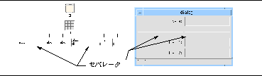

ダイアログテンプレートウィジェットは、通常シェルの子として多様な種類のダイアログに対して使用されます。このウィジェットは、上から、メニューバー、作業領域、セパレータ、ボタンボックスとする標準配置を提供します。
ダイアログテンプレートは、特別に構成されているメッセージボックスであり、 メッセージボックスのリソースパネルを共有します。また、一部のブリテンボードのリソースを継承しています。ブリテンボードのリソースパネルを表示するには、リソースパネルにある「ブリテンボードのリソース」をクリックします。
セパレータは、ダイアログテンプレートの構成要素部品です。セパレータを使用する場合には、図 27-3 のようにメニューバー、作業領域に対しての何らかの型のウィジェット、ボタンボックスのための任意の型のボタンなど、他の標準配置の要素を追加する必要があります。作業領域は、フォームなどのように、子を持つコンテナウィジェットとすることができます。ダイアログテンプレートは、階層に追加する順序とは関係なく、常に下から上への標準順序で子を配列します。
    図 27-3 ダイアログテンプレートを使用した標準階層
標準配置の領域は、強制的に同じ幅になり、ボタンボックス内のボタンは 1 行または複数行に等間隔で配置されます。ウィンドウがサイズ変更されると、必要に応じてボタンは自動的に並べ替えられます。

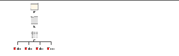

フレームウィジェットは、他には何もないウィジェットの周辺に境界枠 (タイトルが一緒の場合もある) を提供します。ウィジェットがすでに境界フレームを持っている場合にはそのフレームを強調するか、ウィジェットグループの周辺に境界フレームを作成します。フレームを使用すると、描画領域がへこんでいるように表示させるなどの 3 次元的な効果を提供することができます。
フレームには 2 個の子を持たせることができます。最初の子はフレームの内側に置かれ、次の子 (任意) はタイトルとして使用されます。2 番目の子は通常はラベルです。
ウィジェットグループの周辺に境界フレームを作成するには、図 27-4 に示すように、
それらのウィジェットがフレームの子であるローカラムまたはフォームなどのコンテナウィジェットに置かれている必要があります。
    図 27-4 フレームウィジェットを境界フレームとして表示する階層
フレームは、その子のサイズに合わせて、自身のサイズを変更します。

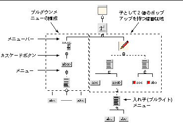

メニューウィジェットは、プルダウン、プルライトおよびポップアップメニューを持つ、特別に構成されたローカラムウィジェットです。
メニューの動作項目は、プッシュボタン、トグルボタン、またはカスケードボタンです。メニューは、表示の目的でセパレータおよびラベルを含むことができます。
メニューを作成するためには、メニューバーまたはオプションメニューの子であるカスケードボタンの子としてメニューを追加します。ユーザーがカスケードボタンをクリックすると、メニューが表示されます。
プルライトメニューを作成するためには、メニューの子であるカスケードボタンの子としてメニューを追加します。ユーザーがカスケードボタンをクリックすると、メニューが表示されます。プルライトメニューは、オプションメニューからではなく、メニューバーからプルダウンされるメニューでのみ使用することができます。

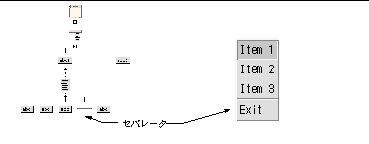

ポップアップメニューを作成するためには、描画領域の子としてメニューを追加します。ユーザーが右側のマウスボタンで描画領域をクリックすると、メニューが表示されます。描画領域には、子として複数のポップアップメニューを持たせることができます。この場合、ダイナミックディスプレイでポップアップするメニューは、デザイン階層でどのメニューが選択されているかによって異なります。
ティアオフメニューを作成するためには、ティアオフリソースを可に設定します。Motif バージョンではバグがあるため、このリソースがハードコードされておらず、しかもアプリケーションリソースファイルの一部である場合にこのリソースを有効にするためには、 XmRepTypeInstallTearOffModalConverter() への呼び出しは、メインプログラムまたはメニューでの作成の前プレリュードから行われる必要があります。
図 27-5 に、3 種類のメニューを使用したデザイン階層を示します。
    図 27-5 メニューを使用した階層の例
プルダウンおよびプルライトメニューとは異なり、ポップアップメニューは生成コードによって明示的にマネージ (管理) される必要があります。多くのアプリケーションにおいて、ポップアップメニューは状況に依存するため、Sun WorkShop Visual はこのマネージを自動的に行うことはありません。ユーザーは、描画領域の入力コールバックを使用して、メニューの位置を決めてマネージするか、あるいはトランスレーションメカニズムを使用するアクション関数を使用します。通常は、メニューは XmMenuPosition() を使用して位置が決定され、 XtManageChild() を使用してマネージされます。

オプションメニューウィジェットは、複数のラジオボタンの場合に必要な画面スペースを使用せずに、多数の選択肢から 1 つの選択を表示するために使用されます。
Sun WorkShop Visual のリソースパネルにあるページセレクタは、オプションメニューの例です。オプションメニューは、特別に構成されたローカラムです。
オプションメニューは、ラベルとカスケードボタンを含んでいるコンポジットウィジェットです。 カスケードボタンには、メニューを子として追加し、選択ごとにプッシュボタンを追加します。セパレータを使用して、オプションのグループを分けることができます。
図 27-6 に階層の例を示します。カスケードするオプションメニューは持たせることができません。
    図 27-6 オプションメニューの階層例
ラベルのリソースパネルにある「ラベル」リソースを変更することにより、オプションメニューを識別するラベルを設定します。カスケードボタンのラベルは、オプションメニューの現在の設定を表示しているため、変更しないようにしてください。

ラジオボックスウィジェットは、相互排他的なラジオボタンとして動作する、トグルボタンのグループを収めるために使用されます。グループ内のトグルを選択すると、以前に選択されていたトグルが解除されます。「間隔設定方法」、「列数」、「配置方向」リソースを設定して、ローカラムに対して複数の列を作成することができます。
ラジオボックス内にあるトグルボタンはガジェットです。
ローカラムの「ラジオボタン動作」リソースを「はい」に設定すると、ローカラムをラジオボックスのように動作させることもできます。この構成のローカラムは、ラジオボックスよりも高い柔軟性を得ることができます。たとえば、トグルボタンを持つボックス内にラベル、セパレータ、その他のウィジェットを持たせたり、ガジェットの代わりにトグルボタンのウィジェット版を使用することができます。

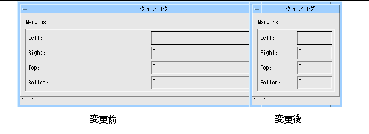

ローカラムウィジェットは、子ウィジェットを網目状に配列するために使用されます。多くの場合、ボタンあるいはトグルのグループなどの項目の配列に使用されます。たとえば、メニューは特別に構成されているローカラムウィジェットです。 ローカラムに基づいているその他のウィジェットには、オプションメニュー、メニューバー、メニューそしてラジオボックスがあります。
ローカラムには、任意の数の子を持たせることができます。ローカラム項目のデフォルト配列は、縦に 1 列です。複数の列を作成するためには、「間隔設定方法」リソースを「列」に設定し、その後「列数」リソースを設定します。
項目の順番は、「配置方向」リソースの設定が「垂直」の場合は、最初の列から下方向に、「方向」リソースの設定が「水平」の場合は、最初の行から横方向となります。「方向」リソース設定が「水平」の場合は、「列数」設定は垂直方向の行数を表わします。
ローカラムウィジェットは、配置が動的に変更されるようには設計されていないため、意図した変更を表示しない場合があります。ダイナミックディスプレイにおいて子の大きさが正しくない場合は、ローカラムをリセットしてください。
    図 27-7 ローカラムでのウィジェットのサイズ変更
幅が等しくない列を作成するには、ローカラムの代わりにフォームを使用します。また、ローカラムを入れ子にして行と列よりもさらに複雑な配置を作成することもできます。

スクロールリストウィジェットは、スクロール可能な項目リストを表示するコンポジットウィジェットです。スクロールリストは、特別に構成されたスクロールウィンドウであり、リストウィジェットを含んでいます。子であるリストウィジェットのリソースは、通常の方法で設定することができます。
スクロールリストは、リストに項目を追加または削除するごとに自動的にサイズ変更を行なって、リスト内で最も幅の広い項目に幅を合わせます。Motif ツールキットのバージョンによっては、スクロールリストが正しい幅に調整されない場合があります。
不要なサイズ変更を避けるためには、何らかの方法でスクロールリストに制限を付ける必要があります。アタッチメントおよび位置アタッチメントを使用して、スクロールリストをフォームに制約することができます。しかし、フォームがまた他のウィジェットを含んでいる場合には、この制約によって異常な結果が生じる場合があります。これを避けるためには、図 27-8 に示すように、 スクロールリスト以外は何も含んでいないフォームでスクロールリストを使用してください。
    図 27-8 効果的なスクロールリストの配置
また、このフォームを他のウィジェットと一緒に別のフォームに入れることができます。スクロールリストを親フォームの 4 辺全部にアタッチし、 フォームの「サイズ変更方針」を「拡大のみ」あるいは「固定サイズ」に設定します。アタッチメントを使用することによってフォームの幅と高さを設定し、スクロールリストに適切なサイズを定義、あるいはフォームの初期サイズを固定することができます。その結果、アタッチメントを使用して中に含むスクロールリストのサイズを固定することができます。
フォーム用に設定されている制約は、スクロールリストの「可視項目数」リソース設定およびリスト内の個々の項目の幅より優先されます。

セパレータウィジェットは、オブジェクトを視覚的に分離するために使用される線です。セパレータには子を持たせることはできません。線の配置方向 (垂直または水平) を指定するためには、「配置方向」リソースを設定します。線の種類 (二重線または単破線など) を指定するためには、「種類」リソースを設定します。
セパレータを使用して、メニューまたはローカラムにある項目の分離、またはダイアログボックス内のウィジェットも分離することができます。フォームにあるウィジェットを分離するには、セパレータをその他のウィジェットとともにフォームの子にします。セパレータは、何らかの方法で制約を加えられるまでは、非常に小さなウィジェットとして表示されています。 セパレータの長さ、または幅をフォームにあわせて伸ばすには、フォームの両側あるいは他のウィジェットのそれぞれの端にセパレータをアタッチします。セパレータのサイズを明示的に設定することはお勧めできません。セパレータの「種類」を「線なし」に設定すると、目に見えないウィジェットとして使用することができます。
多くの場合、セパレータはメニュー内で項目をグループ化するために使用されます。この場合、図 27-9 に示されているように、隣接する兄弟間において表示されます。
    図 27-9 メニュー内のセパレータ
セパレータは、ローカラム内でも使用することができます。図 27-10 には階層例とその結果のダイナミックディスプレイを示します。セパレータをローカラム内で使用するには、セパレータの配置方向を明示的に「垂直」あるいは「水平」に設定します。 ローカラム内にあるセパレータは、配列内のその他すべての要素のサイズにセルを伸ばします。しかし、この場合は望ましくない空白のスペースがセパレータ周辺に生じる可能性があります。割合を変更する場合は、列配置にフォームを使用します。
ローカラムの「間隔」リソースを 0 に設定すると、隣接するセパレータ間の隙間がなくなります。
    図 27-10 ローカラムでのセパレータの使用 (水平方向、4 行)
