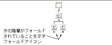

構成領域でのウィジェットのサイズを縮小します。このオプションは、構築中の階層が大きくなり、階層の全体あるいは広い範囲を表示する場合に使用します。ウィジェットは、縮小されて小さな正方形になります。その他の表示オプションと同様に、このオプションは実際のデザインには影響しません。

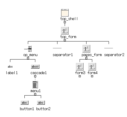

指定された基準に従って、構成領域内でウィジェットに注釈を付けます。ウィジェットに次の項目が含まれている場合には、ツリーに注釈を付けることができます。
また、ツリーに検索操作の結果を表示することもできます。注釈をオンにする場合は、注釈プルライトメニューから適切なトグルを選択します。図 26-6 に示されるように、プルライトメニューを切り離して、リファレンスとして使用することもできます。プルライトメニューを切り離すには、点線をクリックします。注釈の詳細は、 「ウィジェット注釈」を参照してください。

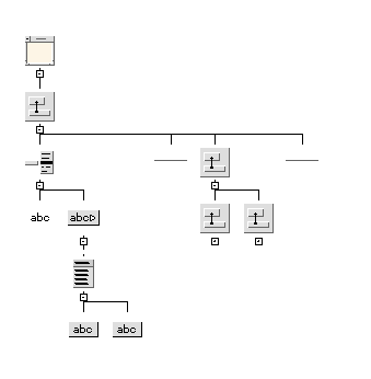

構成領域内のウィジェットを色で区別します。このオプションをオンにすると、階層内において、関数、データ構造体、C++ クラス、子のみのコード生成としてコアリソースパネルの 「コード生成」ページを使用して指定されているウィジェットを区別するために、別々の色が指定されます。詳細は、「構造の色」を参照してください。ウィジェットがすべてデフォルト構造の場合は、このオプションは効果を持ちません。
このオプションをオンにするには、プルライトメニューの「色を表示」トグルをオンにします。プルライトメニューは、図 26-7 のように切り離して、カラーリファレンスとして使用することができます。メニューを切り離すには、破線をクリックします。

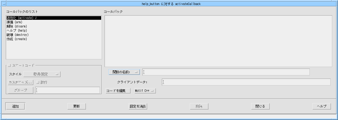

図 26-8 に示すような「コールバック」ダイアログを表示します。このダイアログでは、選択したウィジェットに対するコールバックを設定することができます。このダイアログについては、「コールバックのデザイン」で詳細に説明しています。

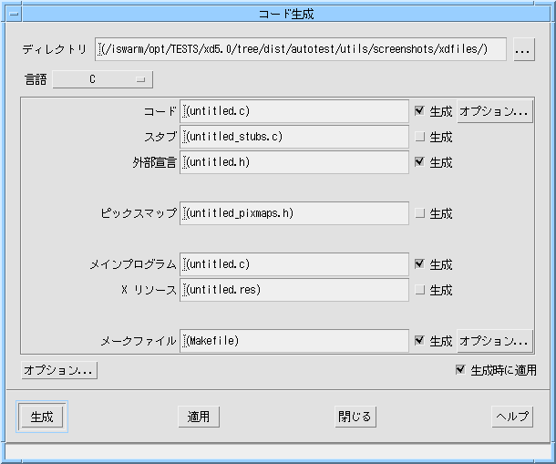

メニューで選択した種類のファイル (C、C スタブ、C++ スタブなど) が以前に生成されていない場合にのみ、「コード生成」ダイアログが表示されます。すでに生成されている場合は、「コード生成」ダイアログは表示されずにコード生成が行われます。
「生成」メニュー内のすべてのコマンドは、「コード生成」ダイアログを使用します。「生成」メニューで、ある言語を選択すると、「コード生成」ダイアログ内の各項目が自動的にその言語用に設定されます。
「コード生成」ダイアログに入力するファイル名は、フルパス名で指定しても、ダイアログ内で指定したベースディレクトリからの相対パス名で指定してもかまいません。

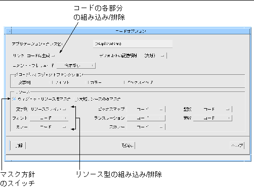

「コード生成」ダイアログには、個々のファイルに関連した二次ダイアログが数多くあります。そのうちのひとつの「コードオプション」ダイアログを使用して、コード生成に関連のあるコードオプションを設定することができます。「コードオプション」ダイアログには、(コードファイルに対して) コードの各部分の生成をコントロールするオプションメニュー、 (コードおよび X リソースファイルに対して)リソース型 をコントロールするオプションメニュー、そして、リソース型と組み合せて動作するマスク方針のスイッチがあります。これらのスイッチ (図 26-10) については、第 7 章「コードの生成」を参照してください。

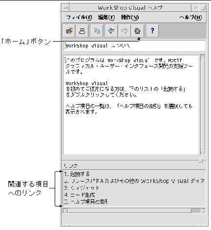

特定のヘルプを使用するには、そのダイアログボックス内の「ヘルプ」ボタンをクリックしてください。Sun WorkShop Visual のヘルプは、ハイパーテキスト・ネットワークとして組織されています。各ヘルプ画面は、図 26-12 に示すように、関連項目のリストを表示します。関連項目のヘルプを表示するには、その項目をダブルクリックしてください。
「ホーム」ボタンをクリックすると、ヘルプ画面の先頭部に移動します。すべてのヘルプ項目のリストを表示するには、「ヘルプ項目の索引」をダブルクリックしてください。
