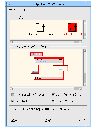

「ツール」メニューから「AppGuru デザイナー」を選択すると、図 13-2 に示すような「AppGuru テンプレート」ダイアログが表示されます。このダイアログに表示されるテンプレートが現在使用可能なテ ンプレートです。「テンプレート」メニューからコマンドを選択して、1 つのテンプレート (または指定したディレクトリのすべてのテンプレート) を「AppGuru テンプレート」ダイアログに読み込むことができます。テンプレートの読み込みを解除することもできます 。その場合、テンプレートは「AppGuru テンプレート」ダイアログから削除されるだけで、削除されたテンプレートに関連付けられているファイル は残ります。
テンプレートを選択して「適用」を押すと、テンプレートで記述されるデザインが 既存のデザインに追加されます。
テンプレートは「構成要素」で構成されており、各構成要素には任意の数のウィジ ェットを含めることができます。AppGuru の構成要素とは、「AppGuru テンプレート」ダイアログで選択および選択解除できるテンプレートの要素を指します。構成要素のウィジ ェットとは、構成要素の外観と動作を定義するものを指します。
テンプレートは、このダイアログの上部に小さなイメージとして表示されます。テ ンプレートを選択すると、選択したテンプレートに定義されている構成要素のリストがダイアログの下部に 表示されます。デザインに追加したくない構成要素がある場合は、このリストから構成要素を選択して「オ フ」にすることができます。1 つの構成要素でデザインの複数のウィジェットを表現できます。
    図 13-2 「AppGuru テンプレート」ダイアログ

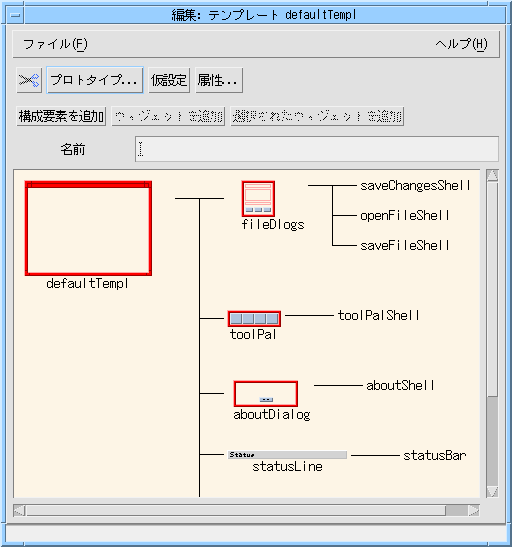

テンプレートを編集するには「テンプレートを編集」を、テンプレートを作成する には「新規テンプレート」をそれぞれこのダイアログの「テンプレート」メニューから選択します。どのメ ニュー項目を選択しても、図 13-3 に示すような編集ダイアログが表示されます。
    図 13-3 AppGuru のテンプレート編集ダイアログ
このダイアログでは以下のことが行えます。
    1. テンプレートのすべての属性 (テンプレートに関連付けられているすべてのテキスト、デザインファイルとピックスマップファイルの位 置を含む) を編集する
    2. 作成中のテンプレートが「AppGuru テンプレート」ダイアログでどのように表示されるかを認する
    3. テンプレートに構成要素を追加したり、テンプレートから構成要素を削除する
    4. 構成要素にウィジェットを追加する
    5. 構成要素の属性を編集する
    6. テンプレートを保存する
これらについて、以下で詳しく説明します。

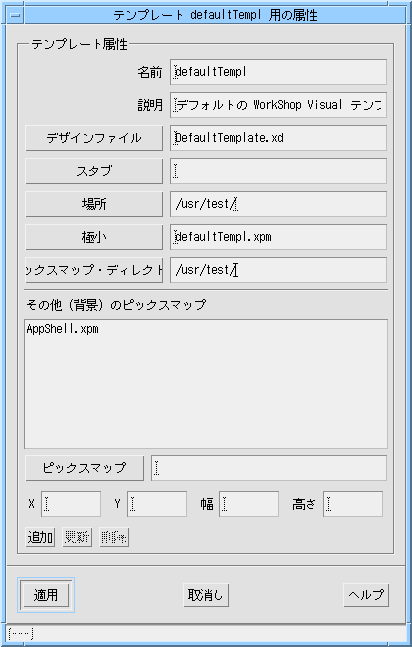

テンプレートの属性
テンプレートの選択時に「属性」ボタンを押すかテンプレートをダブルクリックす ると、図 13-4 に示すようなテンプレートの属性ダイアログが表示されます。
    図 13-4 テンプレートの属性ダイアログ
このダイアログで次の情報を編集できます。
  • バックグラウンドピックスマップ
    このピックスマップは、フィルタすることのできないテンプレートの一部を表示します。つまり、「AppGur u テンプレート」ダイアログですべての構成要素が「オフ」になっているときでも表示されるピックスマップ を指します。
  • 小さなピックスマップ
    「AppGuru テンプレート」ダイアログの上部に表示される小さなイメージです。
  • このテンプレートで参照されるウィジェットを含む Sun WorkShop Visual 保存ファイルの名前
    この情報がないと、Sun WorkShop Visual はウィジェットに関する情報が得られないので、ウィジェット情報を表示することもできません。
  • テンプレートディレクトリの位置
    Sun WorkShop Visual は 1 つのアクションですべてのテンプレートをディレクトリに読み込むことができるので、すべてのテンプレー トを同じディレクトリに置いておくと便利です。
  • ピックスマップファイルを含むディレクトリ
  • テンプレートの短い記述
    テンプレートを示す小さなイメージを選択すると「AppGuru テンプレート」ダイアログに表示されます。
プロトタイプ
テンプレートの編集または作成中に「プロトタイプ」ボタンを押すと、「AppGuru テンプレート」ダイアログで選択したときのテンプレートの表示を確認できます。
構成要素の追加と削除
テンプレートに構成要素を追加するには以下のようにします。
  • テンプレートの編集ダイアログで「仮設定」ボタンを押す
  • テンプレートの編集ダイアログで「構成要素を追加」ボタンを押す
「仮設定」は、現在のデザインのすべてのシェルを選択したテンプレートに追加し ます。各シェルはテンプレートの 1 つの構成要素です。「構成要素を追加」ボタンを押すと、構成要素が 1 つ追加されます。構成要素を削除するには、構成要素を選択してはさみのイメージの付いたカット用のボタ ン (「カット」ボタン) を押すだけです。ペーストや元に戻す機能はありません。
構成要素のウィジェットの追加と削除
構成要素にウィジェットを追加するには以下のようにします。
  1. 構成要素を選択します。
  2. Sun WorkShop Visual 階層でウィジェット (複数可) を選択します。
  3. 「選択されたウィジェットを追加」ボタンを押します。
    追加するウィジェットが別の Sun WorkShop Visual 保存ファイルにある場合、または現在のデザインで選択するのが困難な場合は、「ウィジェットを追加」を 押し、ウィジェットを選択して「名前」テキストフィールドにウィジェットの名前を入力します。
    ウィジェットを削除するには、ウィジェットを選択して、ツールバーの「カット」 ボタンを押します。ペーストや元に戻す機能はありません。。

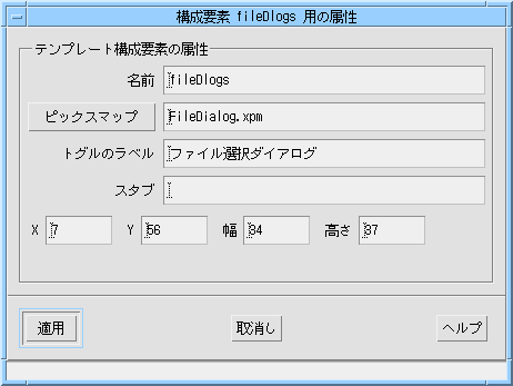

テンプレートの編集ダイアログの「属性」ボタンを押すと、図 13-5 に示すような構成要素の属性ダイアログが表示されます。このダイアログに情報を入力して、構成要素の各 種属性を編集できます。
    図 13-5 コンポーネントの属性ダイアログ
コンポーネントの属性ダイアログでは、構成要素がテンプレートの編集ダイアログ に表示されるときの構成要素の名前を変更できます。他の残りのフィールドは、構成要素が「AppGuru テンプレート」ダイアログに表示されるときの構成要素に適用されます。コンポーネントの属性ダイアログ で名前を指定したピックスマップは、指定された X 座標と Y 座標の位置に、指定された幅と高さで、テンプレートのバックグラウンドピックスマップの上に描画されま す。「トグルのラベル」とは、「AppGuru テンプレート」ダイアログの構成要素を「オフ」にする際に使うトグルのラベルです。
    注 - AppGuru への拡張は下位互換です。以前のリソースに基づいたテンプレートは、新しいシステムではすべて使用でき ます。

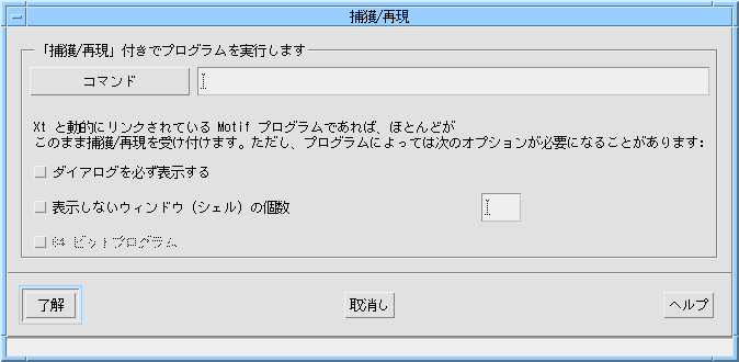

「ツール」メニューから「Sun WorkShop Visual 捕獲」を選択すると「捕獲/再現」ダイアログが表示されます。「実行可能ファイル」というラベルが付い たボタンの横にあるテキストボックスに、捕獲する Motif アプリケーションの名前を入力します。また、このアプリケーションに引き渡す引数を入力できるテキスト ボックスもあります。図 13-6 にこのダイアログを示します。
    図 13-6 捕獲/再現のアプリケーション選択ウィンドウ

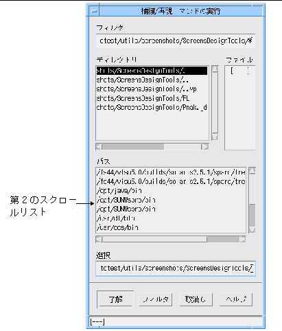

「了解」ボタンを押すと、指定された実行ファイルが PATH 変数に設定された実行パスの中にあるかどうか検索されます。このファイルがパス中にない場合、またはア プリケーションのある場所が分からない場合は、「実行可能ファイル」というラベルが付いたボタンを押し ます。図 13-7 に示すような、第 2 のスクロールリストを含むファイル選択ボックスが表示されます。各スクロールリストには、パスに含まれ るディレクトリが表示されます。ただし、このパスは Sun WorkShop Visual によって設定されたものであるため、Sun WorkShop Visual に必要な特別なディレクトリを含んでいる場合があります。パスは、Sun WorkShop Visual の終了時には実行前と同じ状態になっています。「パス」スクロールリストからディレクトリを選択すると 、そのディレクトリ内のファイルがすべて「ファイル」というラベルが付いたスクロールリストに表示され ます。
    図 13-7 捕獲/再現のファイル選択ボックス
また、「Sun WorkShop Visual 捕獲」ダイアログはコマンド行からも実行することができます。詳細は、「Sun WorkShop Visual 捕獲機能」を参照してください。

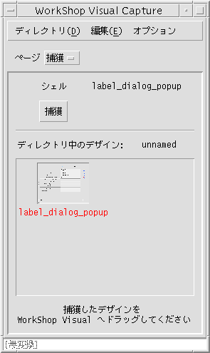

捕獲ダイアログ
図 13-8 に示す「Sun WorkShop Visual 捕獲」ダイアログには、Sun WorkShop Visual 捕獲機能用と Sun WorkShop Visual 再現用の 2 つのページがあります。ページを切り替えるには、「ページ」というラベルが付いたオプションメニューか ら「捕獲」と「再現」のどちらかを選択します。Sun WorkShop Visual 再現を使用する場合のダイアログについては、第 14 章「Sun WorkShop Visual 再現機能」を参照してください。
    図 13-8 「Sun WorkShop Visual 捕獲」ダイアログ
「シェル」というテキストの右側に、アプリケーションで現在有効なシェルの名前 が表示されています。このシェルが、「捕獲」ボタンを押すと捕獲されるシェルです。「捕獲」ボタンの下 の領域には、現作業ディレクトリにある捕獲されたシェルが表示されています。
捕獲したシェルの保存およびアクセス
デフォルトでは、アプリケーションを捕獲すると、捕獲されたデザインを含むファ イルが名前のない一時ディレクトリに保存されます。
    注 - 一時ディレクトリおよびその保存内容は、Sun WorkShop Visual 捕獲機能を終了すると自動的に削除されます。作成した内容を保存したい場合は、名前を持ったディレクト リで作業してください (以降の内容を参照)。
Sun WorkShop Visual 捕獲機能の「ディレクトリ」メニューの「別名保存」オプションを使用して、現作業ディレクトリに新しい 名前を付けて保存します。
ディレクトリを展開すると、ダイアログにはそのディレクトリに含まれる捕獲され たデザインがすべて表示されます。捕獲されたデザインは、捕獲されたシェルの縮小表示として表示されま す。
「編集」メニューの操作を使用すると、あるディレクトリでカットまたはコピーし たデザインを別のディレクトリにペーストすることができます。「消去」コマンドを選択すると、選択した デザインが削除されます。
規約により、捕獲されたデザインには「.xd」というファイル名の接尾辞を付けます 。ただし、この接尾辞は「Sun WorkShop Visual 捕獲」ダイアログには表示されません。
    注 - 捕獲された各ダイアログデザインに対して .xpm ファイルが 1 つ作成されます。このファイルは、Sun WorkShop Visual 捕獲機能がウィンドウ保持領域にダイアログの縮小表示を行うために使用されます。

  3. 「Sun WorkShop Visual 捕獲」ダイアログの「捕獲」ボタンを押します。
    visu_config の有効なシェルの縮小表示が「Sun WorkShop Visual 捕獲」ダイアログに表示されます。他のダイアログを捕獲するには、visu_config から捕獲したいダイアログを起動して再度「捕獲」ボタンを押します。捕獲したダイアログがウィンドウ保 持領域に追加されます。
  4. Sun WorkShop Visual でデザインを見るには、「Sun WorkShop Visual 捕獲」ダイアログのウィンドウ保持領域にある縮小表示を Sun WorkShop Visual の構成領域まで (マウスボタン 2 を使用して) ドラッグします。
    これで、シェルおよびその階層が Sun WorkShop Visual に表示されます。
