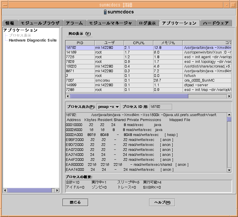

「アプリケーション」タブ
「アプリケーション」タブでは、選択したホストまたはノード上で実行中のプロセスに関する詳細を表示、選択することができます。また、カスタムアプリケーションまたはサン以外のアプリケーションがインストール済みの場合も、該当アプリケーションで実行中のプロセスの詳細を表示することができます。表示は常時更新されます。
プロセス表示
図 6–2 の View Processes アプリケーションでは、選択したホストまたはノード上で実行中のプロセスに関する詳細を表示、選択することができます。
プロセス表示を使用するためには、Solaris プロセス詳細モジュールを読み込む必要があります。手順については、「モジュールを読み込む」を参照してください。「アプリケーション」タブをクリックしたときに Solaris プロセス詳細モジュールが読み込まれていない場合は、次の手順を実行してください。
  1. 「詳細」ウィンドウを閉じます。
  2. Solaris プロセス詳細モジュールを読み込みます。
  3. 「詳細」ウィンドウを再び開きます。
図 6–2 プロセス表示
「アプリケーション」タブが選択された状態でプロセス情報を表示した「詳細」ウィンドウ。
以下に、プロセス表示で表示可能なプロパティを示します。

「プロセス統計」ウィンドウ
「プロセス出力」ウィンドウは、「プロセス表示 」ウィンドウで強調表示されている全てのプロセスについて、pmap、 pstack、pfiles、plddのいずれかの統計を表示します。
pmap
各プロセスのアドレス空間マップを表示する。
pstack
各軽量プロセス (lwp) のスタックトレースを表示する。
pfiles
各プロセスの全オープンファイルについて、fstat 情報 と fcntl 情報を表示する。
pldd
プロセスの動的ライブラリを表示する。

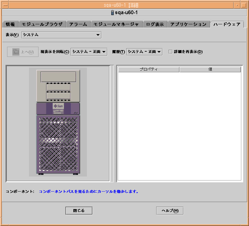

物理表示
物理表示のシステムオプションを選択すると、選択したホストと実物そっくりの画像が表示されます。ただし、一部のシステムでは画像を表示することはできません。
注 –
この機能は、ホストがSun Management Center エージェントによって監視されている場合にのみ使用可能です。
マウスポインタを表示中のシステム画像上で移動すると、いくつかのコンポーネントが強調表示されます。コンポーネントの詳細は、表示ウィンドウの右領域に表示されます。コンポーネントのパス名は、ウィンドウ下の「コンポーネント」フィールドに表示されます。
コンポーネントにアラームがあると、コンポーネントの周囲にアラーム重大度を示す色の線が表示されます。これにより、ユーザは、コンポーネントの障害を一目で識別することができます。
図 6–4 ハードウェア構成の物理表示とコンポーネントの詳細 (プロパティ表示/値表示)
「ハードウェア」タブが選択された状態でホストシステムの物理表示を表示した「詳細」ウィンドウ。
「現表示を回転」メニュー
一部のシステムでは、「現表示を回転」プルダウンメニューを通じて、正面表示、背面表示、側面表示などの切り替えを行うことができます。ただし、一部のシステムでは画像を表示することはできません。
システムによっては、コンポーネント (CPU ボード、I/O ボードなど) の画像も表示することができます。システムの画像上でマウスポインタを移動すると、個々のコンポーネント上でポインタが矢印からハンドアイコンに変わります。
強調表示されたコンポーネントをクリックして詳細画像を表示します。コンポーネントの詳細を確認したら、「上へ」をクリックして親システムの画像に戻ります。

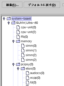

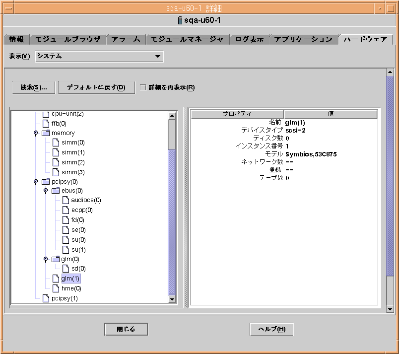

論理表示
論理表示は、Sun Management Center エージェントで管理されるホストの構成を表示します (次の図を参照)。ただし、ping ホストでは表示できません。
図 6–5 ハードウェア構成の論理表示
「ハードウェア」タブが選択された状態でディスクの論理表示を表示した「詳細」ウィンドウ。
「検索」ボタン
「検索」ボタンをクリックして「検索」ウィンドウを表示します。次に、「検索」ウィンドウを使用して、表示ウィンドウの左側の論理表示トポロジでコンポーネントを検索します。検索されたコンポーネントは強調表示されます。コンポーネント名が画面右下の「コンポーネント」フィールドに表示されます。
検索機能では大文字と小文字を区別します。システムがコンポーネントを検出しないと、「詳細」ウィンドウの下に次のようなエラーメッセージが表示されます。
ノードが見つかりません。
検索機能は、最初に発見したインスタンスで停止します。例えば、boardという文字を入力すると、検索機能は常にboard(0)で停止します。次を検索する場合は、「次」ボタンをクリックします。特定のインスタンス名を検索する場合は、完全に名前を入力してください。例えば、board(2) と入力します。
すべてを開く
「すべてを開く/デフォルトに戻す」ボタンをクリックすると、ウィンドウのトポロジ領域 (左側) の全てのコンポーネントアイコンを開いたり再度閉じたりできます。次の図に閉じている状態の表示を示します。
図 6–6 閉じている状態のコンポーネントトポロジを表示した論理表示
「ハードウェア」タブが選択された状態で、左側の領域に圧縮されたコンポーネント情報を表示した「詳細」ウィンドウ。
「すべてを開く」ボタンを押して、開いた状態のトポロジ表示を示します (次の図を参照)。
図 6–7 開いた状態のコンポーネントトポロジを表示した論理表示
「ハードウェア」タブが選択された状態で、左側の領域に全てのコンポーネント情報を表示した「詳細」ウィンドウ。
ボタンラベルが「デフォルトに戻す」に切り替わります。「デフォルトに戻す」を押すと、トポロジ領域の全てのコンポーネントアイコンが再度閉じます。
詳細を再表示と動的再構成
論理表示の詳細を再表示機能と動的再構成機能は、物理表示で説明した機能と同じです。詳細は、「詳細を再表示」ボタンおよび 「動的再構成」ボタンを参照してください。

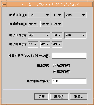

フィルタを適用して、指定した日付範囲やテキストパターンと一致したメッセージのみを表示することができます。また、レポートする最大検索数を指定して、検索の規模を限定することができます。
  1. 「詳細」ウィンドウの「ログ表示」タブを選択して、「フィルタオプションを設定します」ボタンをクリックします。
    「メッセージのフィルタオプション」ダイアログボックスが表示されます。
    図 6–9 「メッセージのフィルタオプション」ダイアログボックス
    以下の手順で説明するフィルタ定義のオプションを表示した「メッセージのフィルタオプション」ウィンドウ。
  2. 表示する最初のログメッセージの日付を選択します。
  3. 表示する最初のログメッセージの時間を選択します。
  4. 表示する最後のログメッセージの日付を選択します。
  5. 表示する最後のログメッセージの時間を選択します。
  6. 一致させるテキストパターンを「検索するテキストパターン」フィールドに入力します。
    対象となるメッセージタイプに固有のテキストパターンを使用してください。
  7. 「順方向」または「逆方向」でログファイルのメッセージの検索方向を指定します。
    ログファイルの終わりから検索する場合は「逆方向」を選択し、最初から検索する場合は「順方向」を選択します。
  8. (省略可能) 一致したログメッセージの最大検索数を「最大報告件数」フィールドに入力します。
    ゼロ (0) を入力すると、一致したメッセージが最大 100 メッセージまで表示されます。
  9. ログメッセージをフィルタリングし再読み込みした後にこのウィンドウを閉じるには、「了解」ボタンを押します。

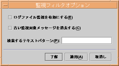

ログメッセージを監視する
監視機能は、新たに発生したログメッセージを表示します。新規メッセージは強調表示されます。
  1. 「ログ表示」画面の「ログファイル監視オプションを設定します」ボタンをクリックします。
    「監視フィルタオプション」ダイアログボックスが表示されます。
    図 6–10 「監視フィルタオプション」ダイアログボックス
    以下の手順で説明するオプションを表示した「監視フィルタオプション」ウィンドウ。
  2. 「ログファイル監視を有効にする」を選択して、ログファイルの監視を使用可能にします。
  3. 現在監視しているログメッセージだけを表示するには、「古い監視対象メッセージを消去する」を選択します。
  4. 一致させるテキストパターンを「検索するテキストパターン」フィールドに入力します。
    テキストパターンには UNIX の正規表現を使用することができます。正規表現については、regex (1F) のマニュアルページを参照してください。
  5. ログメッセージの監視を適応してこのウィンドウを閉じるには、「了解」ボタンをクリックします。

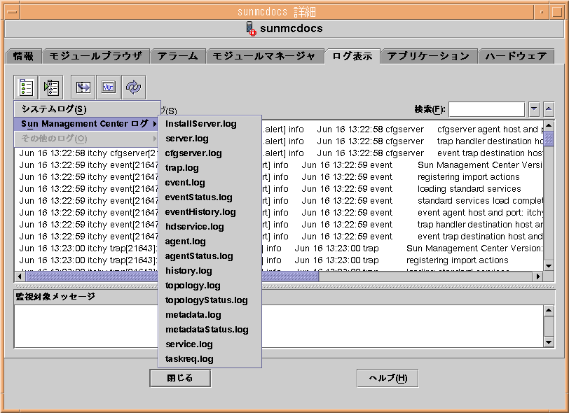

Sun Management Center のログファイルメッセージを表示する
  1. 「詳細」ウィンドウの「ログ表示」タブを選択し、「ログファイルタイプの選択」メニューから「Sun Management Center ログ」を指定します。
    ログファイルのリストがサブメニューとして表示されます (次の図を参照)。
    図 6–11 Sun Management Center のログファイルメニュー
    「ログ表示」タブが選択された状態で、選択可能なログファイルを一覧表示した「詳細」ウィンドウ。
  2. 表示したい Sun Management Center のログファイルを選択します。
    選択したログファイルのメッセージが表示されます。
  3. 情報にフィルタを適応するには、「フィルタオプションを設定します」ボタンをクリックします。次に、フィルタパラメータを「メッセージのフィルタオプション」ダイアログボックスに入力します。
    指定条件でフィルタリングした情報が表示されます。

  1. 「詳細」ウィンドウの「ログ表示」タブを選択し、「ログファイルタイプの選択」メニューから「その他のログ」を指定します。
    注 –
    「その他のログ」オプションは、ログ表示用 ACL が読み込まれている場合にのみ有効です。
  2. ログ情報をフィルタリングするには、「フィルタオプションを設定します」ボタンをクリックします。次に、フィルタパラメータを「メッセージのフィルタオプション」ダイアログボックスに入力します。

特定アプリケーションの情報を表示する
  1. 「詳細」ウィンドウの「アプリケーション」タブをクリックします。
    「アプリケーション」パネルに使用可能なアプリケーションが一覧表示されます。Solaris プロセス詳細モジュールを読み込むと、デフォルト設定は次のようになります。
    • ウィンドウの左側のプロセス表示アプリケーションが選択される。
    • ウィンドウの右側にプロセス情報が表示される。
  2. 他のアプリケーションの情報を表示するには、ウィンドウ左側のリストからアプリケーション名をクリックします。
    例えば、Hardware Diagnostic Suite の情報などを表示できます。ウィンドウの右側が選択したアプリケーションの情報に更新されます。
プロセステーブルに追加プロパティを表示する
デフォルトでは、「プロセス表示」テーブルは以下の情報を表示します。
以下の手順で、テーブルに新規情報を追加します。
    Solaris プロセス詳細モジュールが読み込まれていれば、「プロセス表示」テーブルが現れます。
  2. プロセステーブル上部の「列の表示」ボタンをクリックして、使用可能なプロセスプロパティのリストを表示します。
    テーブル列の隣にチェックマークが表示されます。
  3. テーブルにプロパティの情報を追加するために、プロパティを選択します。
    既存の列の右側に新規の列が追加され、そこに選択したプロパティが表示されます。
  4. さらにプロパティを追加する場合は、上記の手順を繰り返します。
    ヒント –
    全てのプロセスプロパティを表示するには、「列の表示」リストの下の「すべて」ボタンを選択します。
プロセステーブルの列をソートする
プロセス (行) は、プロパティ (列見出し) で昇順または降順にソートすることができます。例えば、CPU 時間率 (%) 列を、最小値または最大値から順にソートすることができます。
  1. 列を昇順でソートするには、テーブル列見出しのプロパティをクリックします。
    このプロパティのプロセス (行) が昇順で更新されます。
  2. 列を降順でソートするには、Shift キーを押しながらテーブル列見出しのプロパティをクリックします。
    このプロパティのプロセス (行) が降順で更新されます。
プロセステーブルの列を再配列する
列の順序は再配置することができます。
  1. 列を選択するには、列見出しの上でマウスボタン 1 を押します。
  2. 列を移動するには、列見出しを移動したい位置へドラッグして、マウスボタンを離します。

ハードウェア構成を表示する
  1. 「詳細」ウィンドウの「ハードウェア」タブをクリックします。
    「ハードウェア」パネルにハードウェア情報が表示されます。
  2. 対象となる構成を選択します。
    ウィンドウが更新されて、選択した構成が表示されます。
