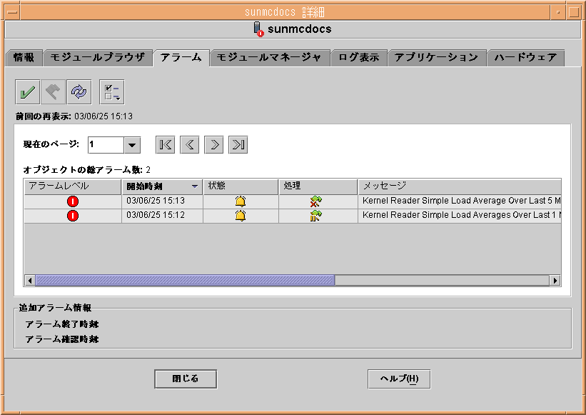

「詳細」ウィンドウからアラームにアクセスする
  1. メインコンソールウィンドウのホスト上でマウスボタン 3 を押して、ポップアップメニューから「詳細」を指定します。
    「詳細」ウィンドウが表示されます。
  2. 「アラーム」タブをクリックします。
    「アラーム詳細」ウィンドウが表示されます。
    注 –
    ボールドの見出しは、アラームテーブルのソート基準となる例です。下向きまたは上向きの矢印は、列のソート順を示します。例えば、図 12–2 のアラームテーブルは、開始日時を基準に、降順 (最新から最古のアラーム) にソートされます。これは、デフォルトのソート順です。
    図 12–2 「アラーム詳細」ウィンドウ
    「アラーム」タブが選択された状態で、2 つの重大アラームの情報を表示した「詳細」ウィンドウ。
    ソート順の変更方法については、アラームテーブルをソートするを参照してください。

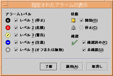

アラームテーブルをフィルタリングする
  1. 「アラーム」タブが選択された「詳細」ウィンドウで、「オプション」メニューから「アラームの表示」を指定します。
    「指定されたアラームの表示」ダイアログボックスが表示されます。
    図 12–3 「指定されたアラームの表示」ダイアログ
    表示対象の全重大度の開状態のアラームを示した「指定されたアラームの表示」の選択ウィンドウ。
  2. 項目の隣のボックスをクリックして、アラームテーブルに含める項目を選択します。
    選択した各ボックスにチェックマークが表示されます。このダイアログボックスで、テーブルに表示するアラームの重大度、状態、肯定応答状況などが選択できます。
  3. 選択に同意します。
    • 選択に同意して「指定されたアラームの表示」ダイアログボックスを閉じるには、「了解」ボタンをクリックします。
    • 選択に同意して「指定されたアラームの表示」ダイアログボックスをそのまま表示するには、「適用」ボタンをクリックします。
    アラームテーブルがフィルタリングされ、選択項目を反映して再表示されます。

未登録処理のアラームの場合、アラームテーブルの「処理」列に「アラーム処理未登録」アイコンが表示されます。手動処理のアラームの場合、ユーザが処理を起動するまで「アラーム処理保留中」アイコンが表示され、起動後は「アラーム処理実行済み」アイコンに変わります。自動処理のアラームの場合、「アラーム処理実行済み」アイコンが常に表示されます。
  1. 「アラーム」タブが選択された状態の「詳細」ウィンドウで、アラームテーブルから保留処理のアラームを選択します。
  2. 「アラームを変更するための各種オプション」メニューから「処理の変更」を指定します。
    「処理の選択」ダイアログボックスが表示されます。保留かつ手動処理のアラームのみ変更可能です。
  3. 変更したい処理を選択して、必要な変更を行います (処理を選択するを参照)。
