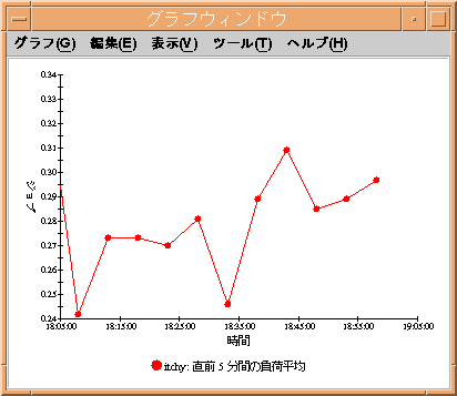

    次の図に、一般的な「グラフ」ウィンドウを示します。
    図 9–1 直前 5 分間のシステム負荷統計平均を表すグラフ
    左軸がシステムロードで横軸が時間のグラフを表示した「グラフ」ウィンドウ

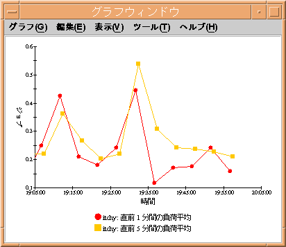

    2 番目のデータプロパティが追加されます (図 9–2 )。
    注 –
    1 つのグラフに同時に最高 5 つのデータプロパティのグラフを作成できます。
    図 9–2 直前 1 分間と 5 分間の負荷平均
    左軸が負荷平均で横軸が時間の 2 つのグラフを表示した「グラフ」ウィンドウ
