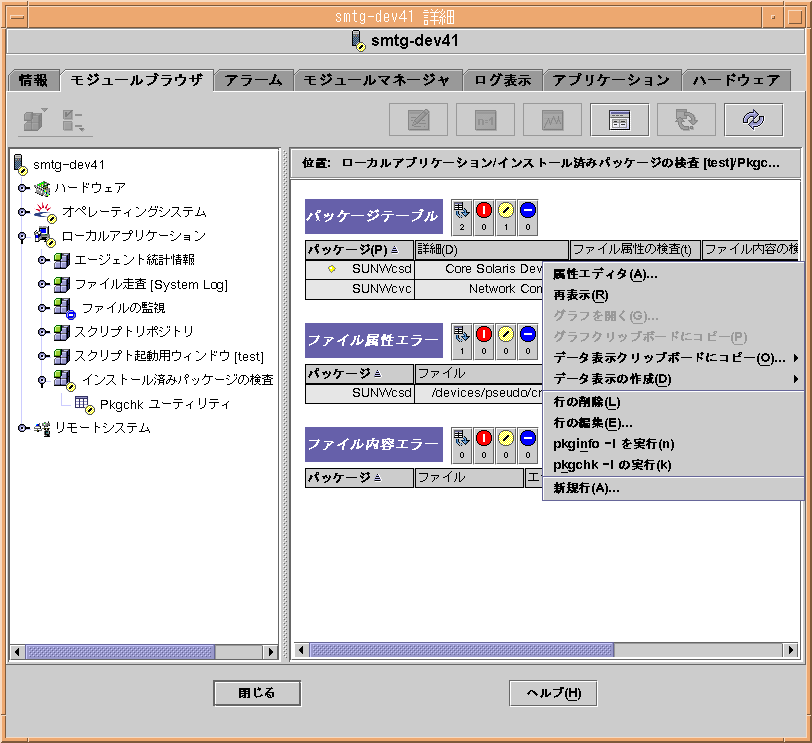

  1. インストール済みパッケージの検査モジュールにアクセスするの説明に従って、パッケージテーブルにアクセスします。
  2. パッケージテーブルの見出しでマウスボタン 3 を押し、パッケージテーブルに行を追加します。
    ポップアップメニューが現れます。
    とメニューを表示しているモジュールブラウザ。図内のテキストで図の内容が理解できます。
  3. 「新規行」を選びます。

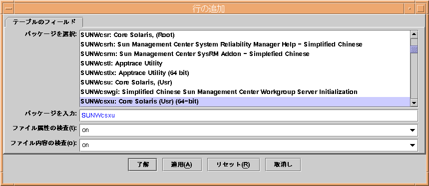

    「新規行」ダイアログボックスは、システムにインストールされているパッケージとその説明を表示します。
  4. 「パッケージを選択」フィールドのパッケージを選択するか、「パッケージを入力」フィールドにパッケージ名を入力します。
    「Add Row 」というタイトルのダイアログボックス。図内のテキストで図の内容が理解できます。
  5. 「ファイル属性の検査」フィールドのドロップダウンメニューを使用して、そのパッケージの属性検査を有効にするかどうかを指定します。
    パッケージのファイル属性検査を有効にする場合は「on」を選択し、検査を無効にする場合は「off」を選択します。
  6. 「ファイル内容の検査」フィールドのドロップダウンメニューを使用して、そのパッケージの内容検査を有効にするかどうかを指定します。
    パッケージのファイル内容検査を有効にする場合は「on」を選択し、検査を無効にする場合は「off」を選択します。
  7. (オプション) さらにパッケージを追加する場合は、「適用」をクリックします。
    追加するすべてのパッケージに対して、手順 3 から手順 6 までを繰り返し実行します。
  8. 「了解」をクリックします。
