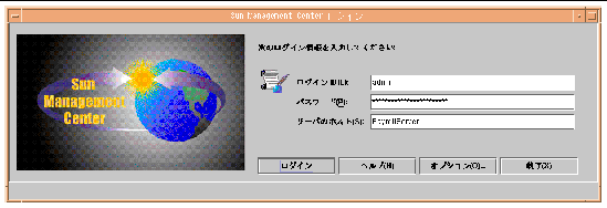

「Sun Management Center ログイン」ダイアログボックスが表示されます (図 3-1)。
図 3-1 「Sun Management Center ログイン」ダイアログボックス
ログインの画面ショット。入力フィールドには「Login id (ログイン ID)」、「Password (パスワード)」、「Server Host (サーバホスト)」があります。ボタンには「Login (ログイン)」、「Help (ヘルプ)」、「Options (オプション)」、「Exit (終了)」があります。
2. Sun Management Center にログインします。
次の情報を入力する必要があります。
  • ログイン ID -- Solaris ユーザアカウント。 このアカウントは、Sun Management Center サーバマシンの /var/opt/SUNWsymon/cfg/esusers に登録されている必要があります。
  • パスワード -- 上記ログインアカウントの Solaris パスワード
  • サーバホスト -- Sun Management Center サーバのホスト名
3. 「ログイン」ボタンをクリックします。

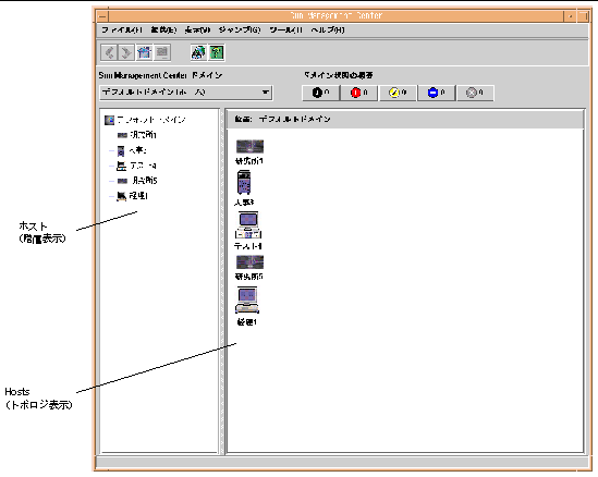

Sun Management Center のメインコンソールウィンドウが表示されます (図 3-2)。
 図 3-2 Sun Management Center のメインコンソールウィンドウ
メインコンソールウィンドウの画面ショット。すべてのホストが、階層形式で左側に表示され、右側にはトポロジ形式で表示されます。

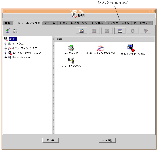

選択したホストの「詳細」ウィンドウが表示されます (図 3-3)。
図 3-3 Sun Management Center の「詳細」ウィンドウ
「モジュールブラウザ」タブと「アプリケーション」タブが表示されている「詳細ウィンドウ」の画面ショット。ボタンには「閉じる」と「ヘルプ」があります。
3. 「アプリケーション」タブ (図 3-3) をクリックして、Sun Management Center の追加コンポーネントを表示します。

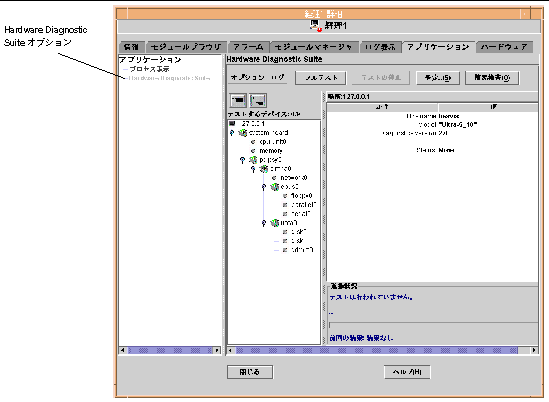

4. 左側のパネルに表示される「アプリケーション」一覧から「Hardware Diagnostic Suite」オプションをクリックします (図 3-4)。
Hardware Diagnostic Suite のコンソールウィンドウが表示されます。
 図 3-4 Hardware Diagnostic Suite のコンソールウィンドウ
コンソールウィンドウの「アプリケーション」タブを示す画面ショット。Hardware Diagnostic Suite のオプションは、左の列に表示されます
注 - Hardware Diagnostic Suite エージェントは、「アプリケーション」タブを選択すると自動的に起動します。
