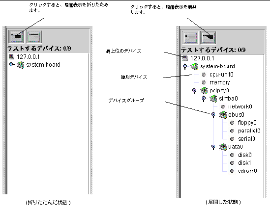

1. 必要に応じて階層表示のボタンをクリックして階層を開き、ホスト上のデバイスを表示します (図 4-1)。
注 - 階層表示パネルの折りたたみと展開についての詳細は、階層表示パネルを参照してください。
図 4-1 階層表示を開く
デバイス階層を示す画面ショット。[ D ]
2. テストするデバイスまたはデバイスグループをクリックします。
図 4-1 に示すように、選択したデバイスが強調表示されます。
デフォルトでは、別のデバイスを選択すると、現在選択されているデバイスは選択解除されます。
適切な階層レベルを 1 回クリックすることによって、個別デバイス、デバイスグループ全体、最上位のデバイス (ホスト) を、テスト対象として選択できます 。
デバイスをクリックすると、そのデバイスに関する情報がデバイス表示パネルに表示されます。

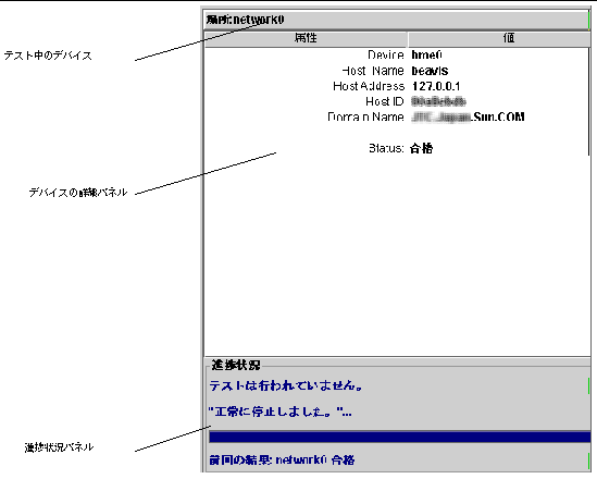

1. 実行中の各テストの進捗状況を確認します (図 4-2)。
各デバイスのテスト中、デバイス説明パネルにはテスト対象の「デバイス」の情報、進捗状況パネルには、「テスト」に関する情報が表示されます。
図 4-2 デバイス説明パネルと進捗状況パネル
デバイス説明パネルのデバイス説明の表示、および進捗状況パネルを示す画面ショット。
進捗状況パネルには、次の情報が表示されます (図 4-2)。
  • テスト中のデバイスと現在実行中のサブテスト、テストメッセージ
  • 現在のテストの進捗状況を示すバー
  • 前回のテストの結果 (合格/失敗)

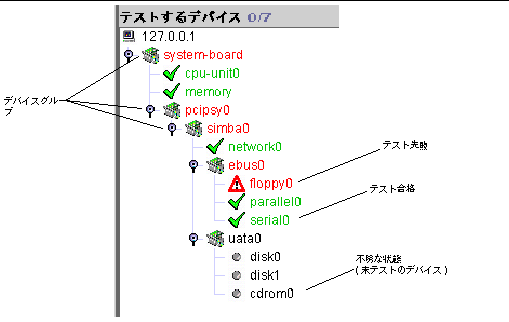

Hardware Diagnostic Suite によって、デバイスに対するテストの合格または失敗が検出されると、その状態がすぐに階層表示パネル (図 4-3) に反映されます。テストのアイコンの意味は、表 4-2 に示すとおりです。
図 4-3 階層表示でのテスト結果の表示
失敗、合格、不明のテスト状態により色と記号が変わるデバイスを示す画面ショット。
表 4-2 階層表示パネルのアイコン
アイコン
状態
説明
不明状態を示す記号
不明
デバイスが不明な状態であることを示します。 通常は、まだテストされていないか、またはテストが完了していない状態です。デバイス名は黒色のテキストで表示されます。
合格を示す記号
テスト合格
テストが完了し、障害が検出されなかったときは、階層表示パネルのデバイスには緑色のチェックマークが付きます。デバイス名は緑色のテキストで表示されます。
失敗を示す記号
テスト失敗

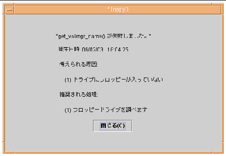

障害が検出されると、ただちにデバイスにこのアイコンが表示されます。デバイス名とそのデバイスが属するグループ名が、赤色のテキストで表示されます。この赤色のテキストによって、問題のあるデバイスが含まれる階層全体をすぐに判別できます。情報ログファイルおよびエラーログファイルには、このエラー情報が反映されます。テスト失敗のデバイスをダブルクリックすると、ポップアップウィンドウにエラーメッセージが表示されます。
3. デバイスに関する詳細情報を表示するには、階層表示からデバイス名をクリックします。
不明 (未テスト) 状態のデバイス、またはテストに合格したデバイスをクリックすると、デバイス説明パネルにそのデバイスに関する詳細情報が表示されます。
デバイスにテスト失敗のアイコンが付いている場合は、ポップアップウィンドウに障害に関する詳細情報が表示されます (図 4-4)。テスト失敗の情報は、エラーログにも記録されます。テスト結果の確認 を参照してください。
図 4-4 エラーメッセージのポップアップウィンドウ
エラーメッセージダイアログボックスの例を示す画面ショット。

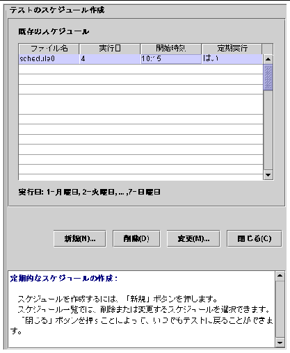

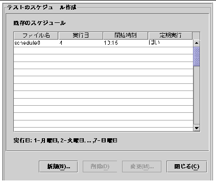

1. Hardware Diagnostic Suite のコンソールウィンドウで「スケジュール」ボタンをクリックします。
スケジュールパネルが開き、スケジュール情報が表示されます (図 4-5)。
図 4-5 スケジュールパネル
スケジュールパネルの画面ショット。既存のスケジュールが表示されます。ボタンには「新規」、「削除」、「変更」、「閉じる」があります。
注 - Hardware Diagnostic Suite のテストセッションがすでに実行されている場合、スケジュールされているテストセッションは開始されません。

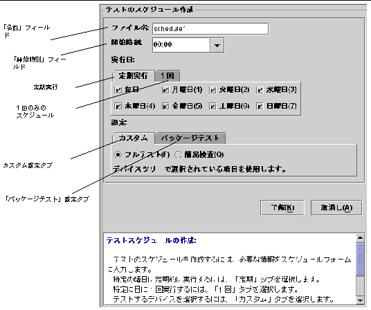

図 4-6 スケジュールフォーム
テストスケジュールフォームの画面ショット。[ D ]
3. 「名前」フィールドにスケジュール名を入力します。
「名前」フィールドに表示された名前 (スケジュールの作成のたびに自動的に表示される一意の名前) をそのまま使用するか、別の名前を指定します。次の命名規則が適用されます。
  • 他のスケジュール名と重複しない名前を付ける必要があります。
  • 有効なスケジュール名は 1 〜 20 文字の長さの英数字です。
  • 英数字以外で使用できるのは、_ (下線) だけです。
4. 「開始時刻」フィールドに 24 時間形式で テストセッションの開始時刻を入力します。
プルダウンリストに用意されている 15 分刻みの値を使用することも、自分で値を入力することもできます。
5. 「実行日」フィールドにテストセッションを開始する日付を入力します。
  • Hardware Diagnostic Suite テストセッションを定期的に実行するスケジュールを作成するには、「定期実行」タブ (図 4-6) を選択します。テストを開始する曜日を選択します。このスケジュールは、削除または変更しない限り有効です。
  • テストセッションを 1 度だけ実行するスケジュールを作成するには、「1 回」タブ (図 4-6) を選択します。日付は、「mm/dd/yyyy」の書式で指定します。作成したスケジュールは 1 度しか実行されませんが、スケジュール一覧に残るため、必要に応じて変更を加えて再利用できます。一覧から除外するには、スケジュールを削除します。
6. 「設定」フィールドに、テストモードとテストするデバイスを設定します。
この設定は、次の 2 つの方法があります。
  • 「カスタム」タブ (図 4-6) を選択して、階層表示パネルで選択したデバイスに対するテストスケジュールを作成します。
i. テストモードとして「フルテスト」または「簡易検査」のいずれかを選択します (詳細については 表 4-1 を参照)。
ii. 階層表示パネルからテストするデバイスを選択します。
  • 「パッケージテスト」タブ (図 4-6) を選択して、事前に定義されているテストセッションを実行するスケジュールを作成し、事前に定義されているテストを選択します (表 4-4 を参照)。

図 4-7 「既存のスケジュール」一覧
既存のスケジュールリストを示す画面ショット。ボタンには「新規」、「削除」、「変更」、「閉じる」があります。
