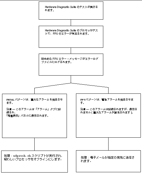

Sun Management Center は、特定のアラームが発生したときに電子メールを送信したり、そのシステム上でスクリプトを実行したりする機能があります。たとえば、Hardware Diagnostic Suite によってマルチプロセッサシステムの FPU でエラーが検出された場合に、アラームを発生させ、そのアラームによって、疑わしい CPU をオフラインにするスクリプトを自動的に実行することができます。またその一方で、すぐに電子メールによる通知がシステム管理者に送信されるようにすることもできます。アラームのアクションのフローについては、図 5-7 を参照してください。

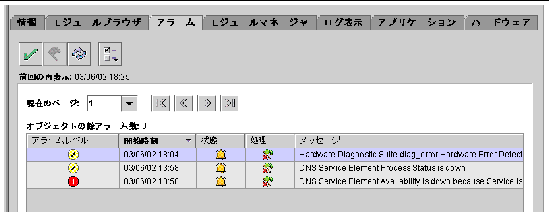

procedure icon  ホストのアラーム状態を表示して、確認済みにする
1. Sun Management Center メインウィンドウの階層表示またはトポロジ表示で、アラーム状態の確認をするホストを表示します。
アラームアイコンが表示されている場合は (表 5-1)、さらに調査が必要な未確認のアラームが存在することを意味します。
1 つのホストに表示されるアラームアイコンは、一度に 1 つだけです。1 つのホストに 2 種類以上のアラームがある場合は、重要度の高い未確認のアラームが優先されて、ツリー (階層) の上方向に伝達されます。これに対し、Sun Management Center のアラームウィンドウでは、すべてのアラームが一覧表示されます。
注 - Sun Management Center は、多くの種類のイベントに対してアラームを表示します。表示されたアラームのすべてが、Hardware Diagnostic Suite のテストセッション中のイベントで生成されたものとは限りません。
注 - Sun Management Center は、特定の 1 つのエージェントからのアラーム情報を 1 つのサーバだけ受信するように設定されています。
2. アラームが存在する場合は、次の手順に従ってアラーム状態を表示し、確認済みにします。
a. Sun Management Center のメインウィンドウからホストをダブルクリックして、「詳細」ウィンドウを開きます。
b. 「アラーム」タブを選択します。
「アラーム」ウィンドウが表示されます (図 5-1)。現在のホストのすべてのアラームが表示されます。
図 5-1 「アラーム」タブ
アラームタブとアラームデータを示す画面ショット
3. アラームを確認済みにするには、アラームを選択して、チェックマークボタン チェックマークボタンの記号 をクリックします。
「アラーム」タブの表のそのアラームに確認済みのマークが付きます。他の Sun Management Center には、確認済みになったアラームは表示されません。
Sun Management Center のアラームについての詳細は、『Sun Management Center 3.5 ユーザーマニュアル』 を参照してください。

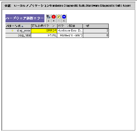

Hardware Diagnostic Suite のエージェントのプロパティが表示されます (図 5-2)。
図 5-2 「Hardware Diagnostic Suite Agent」のプロパティ
Hardware Diagnostic Agent ウィンドウの画面ショット。1 つのテーブルがエージェントのプロパティを示し、もう 1 つのテーブルがエラーパターン名と説明を示しています。
これらのプロパティについては表 5-4 を参照してください。

一致数
発生したパターン一致件数を示します。この数がアラームしきい値に一致すると、アラームが生成されます。手順 6 〜 手順 9 で説明しているように、このセルはアラームしきい値の設定にも使用されます。

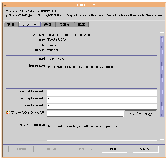

アラームパネルが表示されます (図 5-3)。このパネルでは、アラームしきい値を設定できます。
図 5-3 属性エディタ、アラームパネル
属性エディタの「アラーム」タブの画面ショット。[ D ]
9. アラームしきい値フィールドに適切な数値を入力して、アラームしきい値を設定します。
アラームしきい値により、パターン一致件数に基づいて生成されるアラームの種類が決まります (表 5-5)。

たとえば、FATAL パターンの「正規表現」列で属性エディタを開いて、次のように入力したと仮定します。重大しきい値、警告しきい値、注意しきい値にそれぞれ 3、2、1 と入力します。
diag_error パターンおよび diag_fatal パターンのどちらも、重大のデフォルトのしきい値は次のとおりになります。
デフォルトのしきい値を Hardware Diagnostic Suite のデフォルト値に戻すには、フィールドを空白にします。

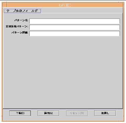

a. 「Hardware Diagnostic エラー」テーブルの任意の場所を右クリックし、ポップアップメニューから「新しい行」を選択します。
「行の追加」ダイアログボックスが表示されます (図 5-4)。
図 5-4 Sun Management Center の「行の追加」ダイアログボックス
「行の追加」ダイアログボックスの画面ショット。フィールドには「パターン名」、「正規表現パターン」、「パターン詳細」があります。ボタンには「了解」、「適用」、「リセット」、「取消し」があります。
b. 表 5-6 の説明を参考に、フィールドに情報を入力します。
これらのフィールドの詳細説明については、表 5-4 を参照してください。

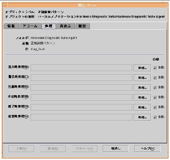

3. 「属性エディタ」の「処理」タブを選択します。
図 5-5 に示すような「処理」タブが表示されます (これらの項目については、表 5-7 を参照)。
図 5-5 「属性エディタ」の「処理」タブ
「属性エディタ」の「処理」タブの画面ショット。[ D ]
表 5-7 「処理」タブのフィールドの説明
フィールド
説明
重大時処理
重大 (赤) アラームが発生したときの処理を示します。
警告時処理
警告 (黄) アラームが発生したときの処理を示します。
注意時処理
注意 (青) アラームが発生したときの処理を示します。
不確定時処理
「不確定な」アイコンが表示されたときの処理を示します。不確定な状態のオブジェクトは黒の星印、または「スプラット」が付けられます。これはアラームほど深刻度は高くありません。
終了時処理
アラームが閉状態になったときの処理を示します。
変更時処理
アラームの発生に関係なく、状態に変化があったときの処理を示します。
4. 処理フィールドに処理を追加します。
注 - デフォルトでは、Hardware Diagnostic Suite で重大アラームが発生するとスーパーユーザに電子メールが送信されます。既存の処理を変更するか、新しい処理を定義するには、処理フィールドに処理を追加します。
各処理フィールドには、処理を 1 つだけ指定できます。複数の処理 (電子メールの送信とスクリプトの実行など) を定義する場合は、異なるフィールドにそれぞれの処理を指定する必要があります。以下に、その手順例を示します。

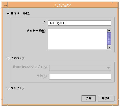

a. いずれかの重要度の「処理」ボタンをクリックします。
「処理の選択」ダイアログボックスが表示されます (図 5-6)。
b. 電子メールの送信先を指定します。
図 5-6 電子メールアドレスが入力された処理フィールド
「処理の選択」パネルの画面ショット。オプションとして、電子メールの送信、スクリプトなどの他の処理、処理のクリアが可能です。
ここでは、「警告時処理」フィールドに電子メールの送信先 (この例では admin@shift1) を入力しています。
この例では、「重大時処理:」の工場出荷時のデフォルトの設定は「email sh root」です。次の手順では、重大時処理を再定義して、スクリプトが実行されるようにします。すでに「警告時処理」フィールドに電子メールの送信先を指定したため、アラームが発生すると、電子メールの送信とスクリプトの実行の両方が行われるようになります。
デフォルトでは、Hardware Diagnostic Suite で「警告」アラームが生成されることはありません。この例のアラーム処理が機能するには、警告条件用のアラームしきい値を設定する必要があります。Hardware Diagnostic Suite 用のアラームしきい値を編集する を参照してください。
この例では、重大なエラーが発生するたびに警告アラームが生成され、メールの送信先に次のような電子メールが送信されます。

c. 重大なアラームが発生したときにスクリプトを実行する処理を定義するには、次のことを行います。
i. /var/opt/SUNWsymon/bin ディレクトリにスクリプトを置きます。実行権限が設定されていることを確認してください。
注 - 「処理の選択」プルダウンメニューからスクリプトを選択できるようにするには、スクリプトを /var/opt/SUNWsymon/bin ディレクトリに入れておく必要があります。また、スクリプトはスーパーユーザ権限で実行します。
ii. 「使用可能なスクリプト」プルダウンメニューからスクリプトを選択します。
iii. メニューから「了解」をクリックします。
このカスタムアラーム設定によって、図 5-7 のフローチャートようなアラーム処理が実行されるようになります。
図 5-7 アラーム処理のフローチャート
カスタムアラーム処理のフローチャート。[ D ]
