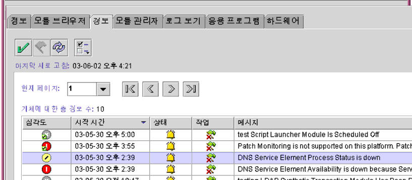

    1. Sun Management Center 주 창에서 호스트를 두 번 눌러 세부 정보 창을 엽니다.
    2. 경보 탭을 선택합니다.
      경보 창이 표시됩니다(그림 5-1). 이 호스트에 대한 모든 경보가 표시됩니다.
    그림 5-1 경보 탭
  3. 경보에 응답하려면 경보를 선택하고 체크 버튼 을 누릅니다.
    경보 탭 목록에서 경보가 응답됨으로 표시됩니다. 응답된 경보는 다른 Sun Management Center 창에는 표시되지 않습니다.

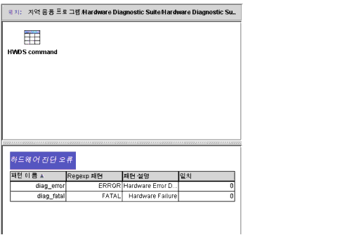

    Hardware Diagnostic Suite 에이전트 등록 정보가 표시됩니다(그림 5-2).
    그림 5-2 Hardware Diagnostic Suite 에이전트 등록 정보
    표 5-4에서는 이 등록 정보에 대해 설명합니다.

    Hardware Diagnostic 오류
    패턴 이름
    패턴 이름 등록 정보를 지정합니다. 패턴 이름은 이 테이블에 대한 색인 키이며 고유해야 합니다. 기본 Hardware Diagnostic Suite 오류 패턴 이름은 다음과 같습니다.
    • diag_error - Hardware Diagnostic Suite 테스트 세션의 오류 메시지를 검색하는 패턴
    • diag_fatal - Hardware Diagnostic Suite 테스트 세션의 치명적인 오류 메시지를 검색하는 패턴
    패턴 설명
    regexp 패턴에 대한 설명을 지정합니다. Hardware Diagnostic Suite 설명은 다음과 같습니다.
    하드웨어 오류 감지하드웨어 고장
    Regexp 패턴
    경보를 발생하는 패턴을 정의합니다.
    기본 Hardware Diagnostic Suite 패턴은 다음과 같습니다.
    오류 - Hardware Diagnostic Suite 로그 파일에 이 패턴이 발생하면 사용자의 중재가 필요한 하드웨어 오류가 발생했음을 나타냅니다. 미디어가 없거나 케이블이 느슨하거나 연결이 끊어졌을 수 있습니다.
    치명적 오류 - 이 패턴이 발생하면 하드웨어 고장을 복구하지 못했음을 나타냅니다. Hardware Diagnostic Suite 테스트에서 데이터의 잘못된 비교나 하드웨어 오류를 감지했을 수 있습니다.

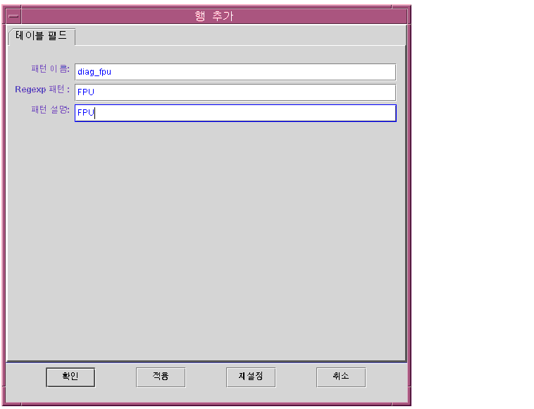

    1. 마우스 오른쪽 버튼으로 Hardware Diagnostic 오류 테이블 내부의 아무 위치나 눌러 팝업 메뉴의 새 행을 선택합니다.
      행 추가 대화 상자가 나타납니다(그림 5-4).
      그림 5-4 Sun Management Center 행 추가 대화 상자
    2. 표 5-6에 설명한 대로 필드에 정보를 입력합니다.
      이 필드에 대한 자세한 내용은 표 5-4를 참조하십시오.

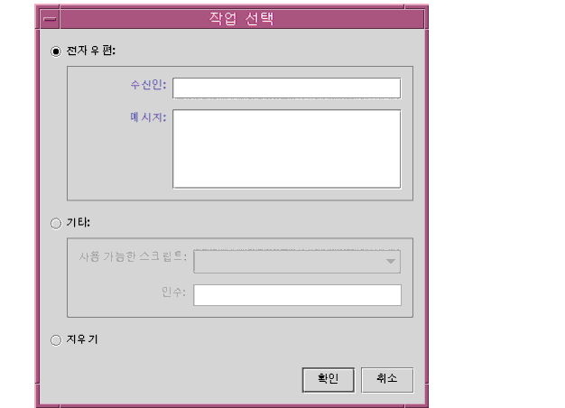

    1. 선택한 수준(위험, 경고 등) 옆의 작업 버튼을 누릅니다.
      작업 선택 창이 표시됩니다(그림 5-6).
    2. 전자 우편을 받는 사람을 지정합니다.
      그림 5-6 전자 우편 주소를 지정하는 작업 필드
      전자 우편을 받는 사람(여기에서는 admin@shift1)이 경고 작업 필드에 추가됩니다.

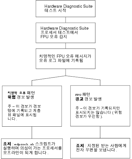

        이 예에서 관리자는 p_online() 시스템 호출을 사용하여 다중 프로세서 시스템에서 프로세서 하나를 비활성화시키는 프로그램을 실행하는 스크립트(/var/opt/SUNWsymon/bin/edproc.sh)를 작성했습니다. 또한 Hardware Diagnostic Suite 테스트 세션 동안 치명적인 FPU 오류가 감지되면 경보를 발생하는 새 경보 트리거를 작성했습니다.
        이 사용자 정의 경보 설정 결과는 그림 5-7의 플로우 차트에 설명된 것과 같습니다.
