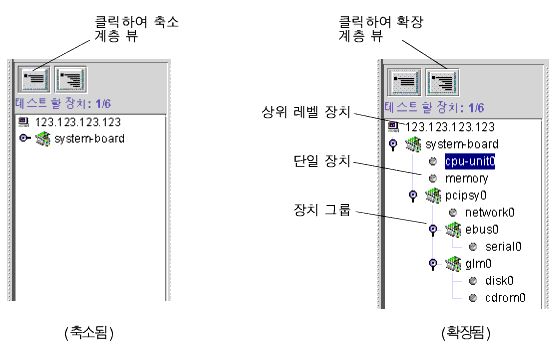

- 필요한 경우 계층 뷰를 확장하여 호스트의 장치를 표시합니다. 이렇게 하려면 계층 뷰 버튼(그림 4-1) 중 하나를 클릭합니다.
주 - 계층 뷰 축소/확장에 대한 자세한 내용은 계층 뷰 패널을 참조하십시오.
그림 4-1 계층 뷰 확장
- 테스트하려는 장치 또는 장치 그룹을 누릅니다.
장치가 그림 4-1에서와 같이 강조 표시됩니다.

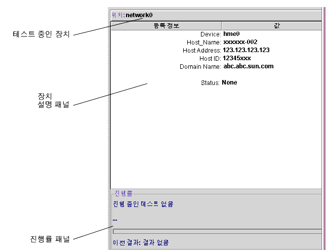

- 테스트를 실행하면서 각 테스트의 진행률을 봅니다(그림 4-2).
장치가 테스트될 때마다 장치 정보가 장치 설명 패널에 표시되고 테스트 정보가 진행률 패널에 표시됩니다.
그림 4-2 장치 설명 패널과 진행률 패널
진행률 패널(그림 4-2)은 다음 정보를 표시합니다.
- 테스트 중인 장치, 현재 실행 중인 하위 테스트 및 테스트 메시지
- 현재 테스트의 진행률을 표시하는 표시줄
- 이전 테스트 결과(통과/실패)

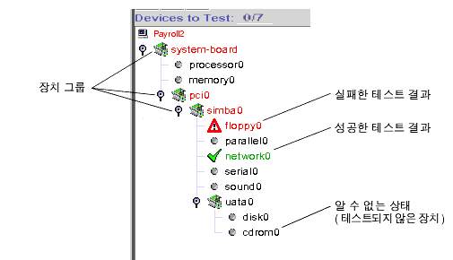

Hardware Diagnostic Suite 테스트에서 장치에 대해 테스트 성공 여부를 감지하면 즉시 통과 및 실패 상태가 계층 뷰 패널에 표시됩니다(그림 4-3). 표 4-2는 테스트 표시기에 대해 설명합니다.
그림 4-3 계층 뷰의 통과 및 실패 상태
표 4-2 계층 뷰 패널 표시기
표시기
상태
설명
알 수 없음
장치가 테스트되지 않았거나 테스트가 완료되지 않았으므로 장치가 알 수 없는 상태에 있습니다. 장치 이름은 검정색 텍스트로 표시됩니다.
테스트 통과 성공
오류가 감지되지 않고 테스트가 완료되면 장치는 계층 뷰 패널에 녹색으로 표시되고 장치 이름도 녹색 텍스트로 표시됩니다.
테스트 통과 실패
오류가 감지되면 해당 장치는 곧바로 이 표시기와 함께 표시되고 오류가 발생한 장치의 이름과 장치가 속한 그룹은 빨간색 텍스트로 표시됩니다. 빨간색 텍스트는 감지된 오류와 관련된 장치 계층을 강조 표시합니다. 정보 및 오류 로그 파일은 오류 상태 정보와 함께 업데이트됩니다. 또한 장치를 두 번 누르면 팝업 창에 오류 메시지가 표시됩니다.

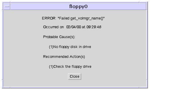

테스트 통과 실패 표시기가 장치에 표시되면 팝업 창에 실패에 대한 자세한 정보가 표시됩니다(그림 4-4). 실패에 대한 정보는 오류 로그에 기록됩니다. 테스트 결과 검토를 참조하십시오.
그림 4-4 오류 메시지 팝업

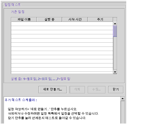

테스트 세션 예약
- Hardware Diagnostic Suite 콘솔에서 일정 버튼을 누릅니다.
예약 지침과 함께 일정 패널이 표시됩니다(그림 4-5).
그림 4-5 일정 패널
주 - Hardware Diagnostic Suite가 예약된 시간에 테스트 세션을 이미 실행 중이면 예약한 테스트 세션은 시작되지 않습니다.
- 새로 만들기 버튼을 누릅니다.
일정 양식이 표시됩니다(그림 4-6).
그림 4-6 일정 양식

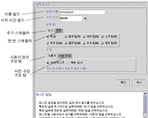

- 이름 필드에 일정 이름을 입력합니다.
이름 필드에 표시된 이름을 사용하거나(Hardware Diagnostic Suite는 일정이 작성될 때마다 고유한 이름을 표시함), 다른 이름을 지정할 수 있습니다. 다음과 같은 이름 지정 규칙이 적용됩니다.
- 고유한 일정 이름이어야 합니다.
- 이름은 1에서 20개까지의 영숫자 문자여야 합니다.
- 영숫자가 아닌 문자 중에서는 _(밑줄)만 사용할 수 있습니다.
- 예약 중인 테스트 세션에 대한 시작 시간을 입력합니다.
24시간 설정을 풀다운 목록에서 15분 간격으로 설정하거나 시작 시간 필드에 원하는 시작 시간을 입력할 수 있습니다.
- 실행 날짜 필드에 테스트 세션에 대한 날짜를 입력합니다.
- Hardware Diagnostic Suite 테스트 세션이 규칙적인 간격으로 실행되도록 일정을 작성하려면 주기 탭(그림 4-6)을 선택합니다. 테스트하려는 요일을 선택합니다. 이 일정은 수정되거나 삭제될 때까지 계속해서 적용됩니다.
- 한 번만 실행할 일정을 작성하려면 한 번 탭(그림 4-6)을 선택합니다. mm/dd/yyyy 형식으로 날짜를 지정합니다. 일정은 한 번만 실행되지만 일정 목록에 남아 있으므로 다시 실행하려면 이를 수정하기만 하면 됩니다. 목록에서 제거하려면 일정을 삭제합니다.
- 구성 필드에 테스트 모드와 테스트할 장치를 구성합니다.
이러한 구성에는 두 가지 방법이 있습니다.
- 계층 뷰 패널에서 선택한 장치를 테스트하도록 예약하려면 사용자 정의 탭(그림 4-6)을 선택합니다.
- 테스트 모드는 전체 테스트 또는 빠른 검사 중 하나를 선택합니다(테스트 모드에 대한 설명은 표 4-1 참조).
- 계층 뷰 패널에서 테스트할 장치를 선택합니다.
- 미리 정의된 Hardware Diagnostic Suite 테스트 세션을 실행하도록 예약하려면 사전 구성 탭(그림 4-6)을 선택하고 표 4-4에서 설명한 대로 미리 정의된 테스트 중 하나를 선택합니다.

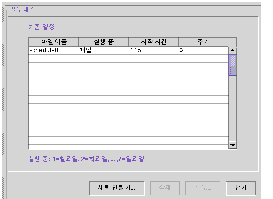

일정 정보를 적용하고 일정 양식을 종료하며 일정 패널을 표시합니다. 새 Hardware Diagnostic Suite 테스트 세션 일정은 기존 일정 목록(그림 4-7)에 나열됩니다.
주 - 모든 예약 버튼에 대한 설명은 일정 양식 버튼을 참조하십시오.
그림 4-7 기존 일정 목록
- 닫기 버튼을 눌러 예약 기능을 종료합니다.
일정 패널이 닫힙니다.
