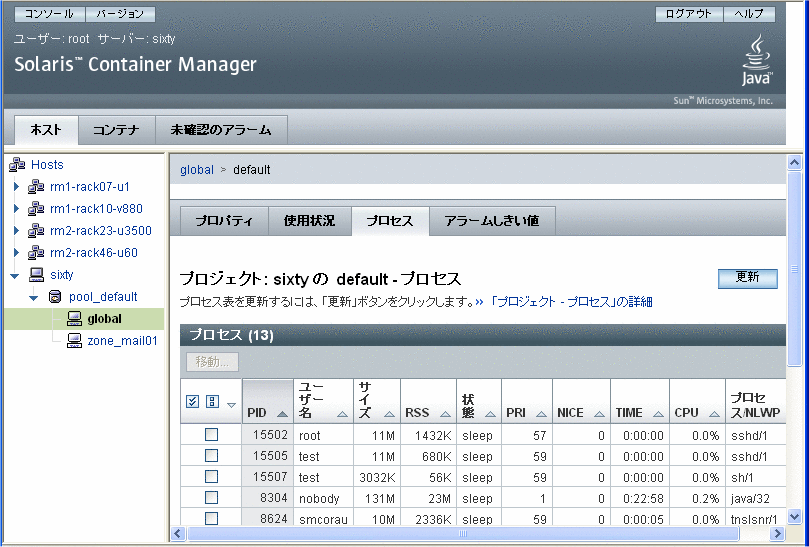

    1. Container Manager の GUI で、ナビゲーションウィンドウでホストをクリックします。
    2. 「プロジェクト」タブをクリックします。
      「プロジェクト」表が表示されます。
    3. 「プロジェクト」表でプロジェクト名をクリックします。プロジェクト名には、リンクであることを示す下線が表示されます。
      「プロパティ」タブが表示されます。
    4. 「プロセス」タブをクリックします。
      「プロセス」表が表示されます。
    5. 移動するプロセスを選択します。
    6. 「移動」ボタンをクリックします。
      「プロセスを移動」ダイアログが表示されます。
    7. プロジェクト (コンテナ) のリストから、プロセスを移動する新規プロジェクト (コンテナ) を選択します。
    8. 「了解」をクリックします。

プロジェクトのプロセスの表示
有効なプロジェクト内で実行中のプロセスに関する情報は、ホスト表示またはコンテナ表示の表で確認できます。どちらのビューでも、同じ「プロセス」表と、同じ情報が表示されます。
有効なプロジェクトの「プロセス」表の画面
プロセスは、1 行に 1 つずつ表示され、次の情報が表示されます。

Procedureプロジェクト内で実行中のプロセスを「ホスト」表示で表示する
プロジェクトが関連付けられているホストの名前がわかる場合は、この手順に従います。
手順
  1. Container Manager の GUI が開いていない場合は、「Container Manager の GUI を起動する」に従って起動します。
  2. ナビゲーションウィンドウで左側のタブをクリックしてホスト表示を選択します。
  3. ナビゲーションウィンドウで、プロジェクトが関連付けられているホストを選択します。
  4. 右側の区画で「プロジェクト」タブを選択します。
    「プロジェクト」表が表示され、ホストに関連付けられているプロジェクトがすべて表示されます。表には有効なプロジェクトと無効なプロジェクトが含まれます。プロセスの情報を表示するには、有効なプロジェクトを選択します。
  5. プロジェクト名をクリックしてプロジェクトを選択します。
    選択したホストのプロジェクトインスタンスのプロパティページが表示されます。
  6. 「プロセス」タブを選択します。
    プロジェクト内で実行中のプロセスが「プロセス」表に表示されます。プロジェクトの名前と、そのプロジェクトが関連付けられているホストが、表の上に表示されます。
    プロセスが表示されない場合は、無効なコンテナが選択されている可能性があります。
