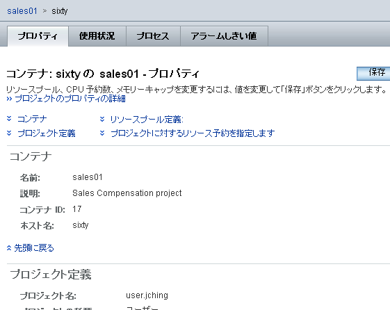

各プロジェクトインスタンスには、固有のリソースプールの関連付けまたはリソース予約だけを変更するためのプロパティシートもあります。このプロパティシートを使用するときは、一度に 1 プロジェクトずつ変更できます。たとえば、現在の最小 CPU 予約数または現在のメモリーキャップを増加できます。変更内容は、値を保存すると有効になります。無効なプロジェクトのリソース境界への変更は、プロジェクトを有効にするまで有効になりません。
sales01 プロジェクトインスタンスのプロパティシートの例を次に示します。

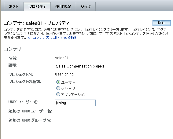

コンテナ表示から、コンテナを変更できる別のプロパティシートを使用できます。一度に 1 コンテナ ずつを変更できます。リソース変更ジョブ機能を使用して複数のコンテナを変更することはできません。
デフォルトプロジェクトのプロパティは変更できません。したがって、デフォルトプロジェクトを選択した場合は、どちらのプロパティシートも使用できません。
コンテナまたは無効なプロジェクトのプロパティだけを変更できます。プロパティを変更するには、その前にプロジェクトが関連付けられているすべてのホストで有効なプロジェクトを無効にする必要があります。変更内容を保存したら、プロジェクトを有効にできます。
Container Manager の GUI が開いていない場合は、「Container Manager の GUI を起動する」に従って起動します。
コンテナ表示を選択します。
コンテナを選択します。
コンテナが有効なプロジェクトに使用されていない場合は、ナビゲーションウィンドウで「コンテナ」グループを選択します。右側の区画に「コンテナとグループ」表が表示されます。表でプロジェクトを選択します。
コンテナが有効なプロジェクトに使用されている場合は、ナビゲーションウィンドウでコンテナを選択します。必要な場合は、別のコンテナグループをクリックして、個々のコンテナのリストを展開します。「このコンテナに関連付けられたホスト」表が表示され、プロジェクトインスタンスを無効にできます。
プロパティを変更するには、このコンテナを使用するすべてのプロジェクトインスタンスを無効にする必要があります。インスタンスの状態が「有効」の場合は、「このコンテナに関連付けられたホスト」表ですべてのホストを選択し、「無効にする」ボタンを使用してから操作を続けます。
選択したコンテナのプロパティシートが表示されます。次のフィールドを変更できます。
説明 – コンテナの説明を入力します。
プロジェクトの種類 – ユーザー、グループ、またはアプリケーションを指定します。
UNIX ユーザー名 – 現在の UNIX ユーザー名を変更します。
追加のユーザー – 既存のユーザー名を変更するか、有効な UNIX ユーザー名を追加します。複数の名前を入力する場合は、コンマで区切ります。
追加のグループ – 既存のグループ名を変更するか、有効な UNIX グループ名を追加します。複数の名前を入力する場合は、コンマで区切ります。
「保存」ボタンを使用できず、テキストフィールドがグレー表示される場合は、コンテナが 1 つまたは複数のコンテナインスタンスで使用されています。「このコンテナに関連付けられたホスト」表に表示されているすべてのホストの状態が「無効」であることを確認します。状態が「有効」のホストがある場合は、無効にする必要があります。
「保存」をクリックして変更内容を保存します。
プロパティシートは表示されたままです。
1 つのプロジェクトのリソースプールまたはリソース予約を変更するには、次の手順に従います。複数のプロジェクトに同じ変更を行うには、「リソース変更ジョブによるプロジェクトの変更」を参照してください。
次のいずれかの方法でプロジェクトインスタンスを選択します。
プロジェクトが関連付けられているホストの名前がわかっている場合は、ホスト表示のナビゲーションウィンドウでホスト名を選択します。次に右側の区画で「プロジェクト」タブを選択し、ホストに関連付けられているすべてのプロジェクトを含む表を表示します。
プロジェクトの名前がわかっている場合は、コンテナ表示のナビゲーションウィンドウでその名前を選択します。右側の区画に「このコンテナに関連付けられたホスト」表が表示されます。
プロパティを変更するには、すべてのプロジェクトを無効にする必要があります。状態が「有効」のプロジェクトがある場合は、表の「無効にする」ボタンを使用してから操作を続けます。このボタンは、どちらの表示の表にもあります。
表でプロジェクトまたはホスト (前の手順によって異なります) の名前を選択します。
プロジェクトインスタンスのプロパティシートが表示されます。
Solaris 10 では、プロジェクトのリソースプールは変更できません。
リソースプール定義 – プロジェクトが関連付けられているプールを変更するには、ドロップダウンメニューから選択します。
CPU 予約数 (CPU シェア数) – テキストボックスに新しい値を整数で入力します。
メモリーキャップ (M バイト) – テキストボックスに新しい値を入力します。
共有メモリー (M バイト) – テキストボックスに新しい値を入力します。
「保存」をクリックします。
リソース予約の変更内容が保存されます。
(省略可能) プロジェクトを再度有効にするには、手順 3 で使用した表に戻り、「有効にする」をクリックします。
