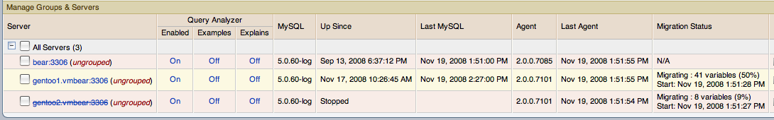

個々のサーバの移行ステータスは、各サーバの「Migration Status」カラムで確認できます。移行ステータスの例を次に示します。
図 3.3. 履歴データ移行の進捗状況
履歴データ移行の進捗状況
移行ステータスは、ページがロードされたときの移行ステータスに従って表示されることに注意してください。実際の移行プロセスはバックグラウンドで進行しているため、現在の移行状態と表示されているときの移行状態が異なる場合があります。
「Migration Status」カラムに「Done」が表示されているサーバは、すでに移行が完了しています。
