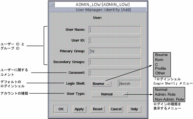

「識別情報 (Identity)」ダイアログボックス (次の図を参照) では、次の項目を指定できます。
図 4-7 ユーザーマネージャの「識別情報 (Identity)」ダイアログボックス
Graphic
ユーザー ID とグループ ID
「識別情報 (Identity)」ダイアログボックスでは、ユーザー名 (ログイン名)、ユーザー ID、1 次グループ、2 次グループを編集できます。これらの項目は、ユーザーに代わって動作するすべてのプロセスと、ユーザーが作成するすべてのファイルやディレクトリに対応付けられます。この識別情報は、任意アクセス制御 (DAC) でも使用され、このユーザーが他のユーザーによって作成されたファイルやディレクトリにアクセス可能かどうかが判定されます。識別・認証プロセスの一環として、ログイン時にユーザー名の入力が要求されます。UID は、監査の際、ユーザーの識別に使用されます。

ユーザーに関するコメント
「識別情報 (Identity)」ダイアログボックスでは、ユーザーについてのコメントを入力できます。コメントには、ユーザーの本名、役職、電話番号、あるいは非公式の組織名や愛称などを入力します。コメントは、ユーザーマネージャのメインウィンドウのユーザーリストに表示されるので、リストをソートする際にキーワードとして使用できます。また、電子メールの送信時には「From :」の行に表示され、ユーザーを引数として finger コマンドを実行する際にも表示されます。
ログインシェル
「ログインシェル (Login Shell)」メニューからは、ユーザーのログインシェルの種類として、「プロファイル (Profile)」、「Bourne」、「Korn」、「C」、「その他 (Other)」のいずれかを指定できます。「プロファイルシェル」は特殊な Bourne シェルで、ユーザーや役割に、そのプロファイルに指定されているコマンドへのアクセス権と特権を与えます。詳細は、「実行プロファイル」を参照してください。プロファイルシェルを使用すると、ユーザーを「有効」にし、一般ユーザーが使用できないコマンドへのアクセス権と特権を与えることができます。また、ユーザーを「制約」して、特定のコマンドセットにしかアクセスできないようにすることもできます。プロファイルシェルは、特権が定義されたプロファイルを使用して、ユーザーの役割アカウントを設定する場合に必要となります。その他のシェルは、ユーザーに、システム上のすべてのコマンドの実行を許可しますが、特権は与えません。
アカウントの種類
「ユーザータイプ (User Type)」メニューからは、作成するアカウントの種類として、一般ユーザー、管理役割、または非管理役割を指定できます。新しい役割を作成する主な理由は、特別なアクション、コマンド、特権や承認を必要とし、通常のユーザーと区別する必要があるジョブの担当を明確に定義することにあります。詳細は、「役割」を参照してください。
